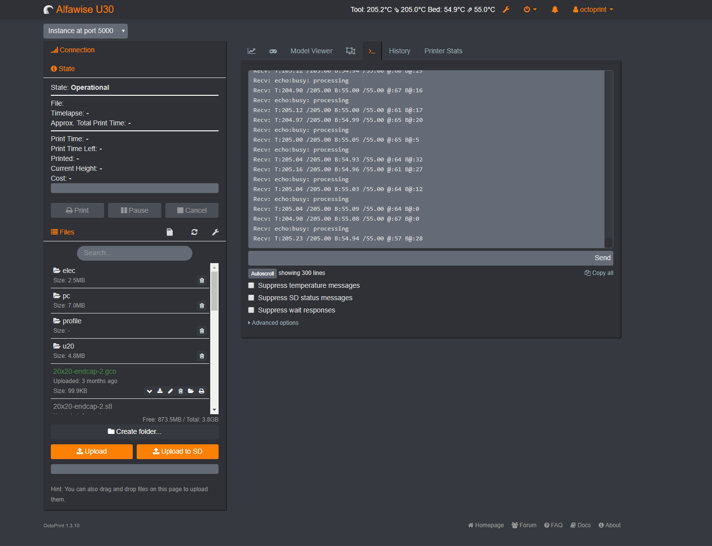

Pinaise j'ai flashé mon ST-link avec le firmware proposé par STM32CubeProgrammer... Et j'ai pu flashé ! Ouf.
Par contre toujours pas d'USB en terminal.
@Epsylon3 Je parle pas de Octoprint pour l'instant. Je ne peut pas tester pour des raisons pratiques. Mais sous windows ou linux je veux bien une capture.
C'est une capture de page web sous windows, le pc octoprint est sous linux oui, comme un raspberri mais c'est un pc...

C'est aussi KO sur Octoprint donc y'a bel et bien un problème... Plus qu'a reprendre les sources à zéro.
EDIT : A force de bricoler et sans versionning ba les fichiers se sont tous mélangés. C'est OK. Full baudrate.
Ce qui résous donc ce problème
