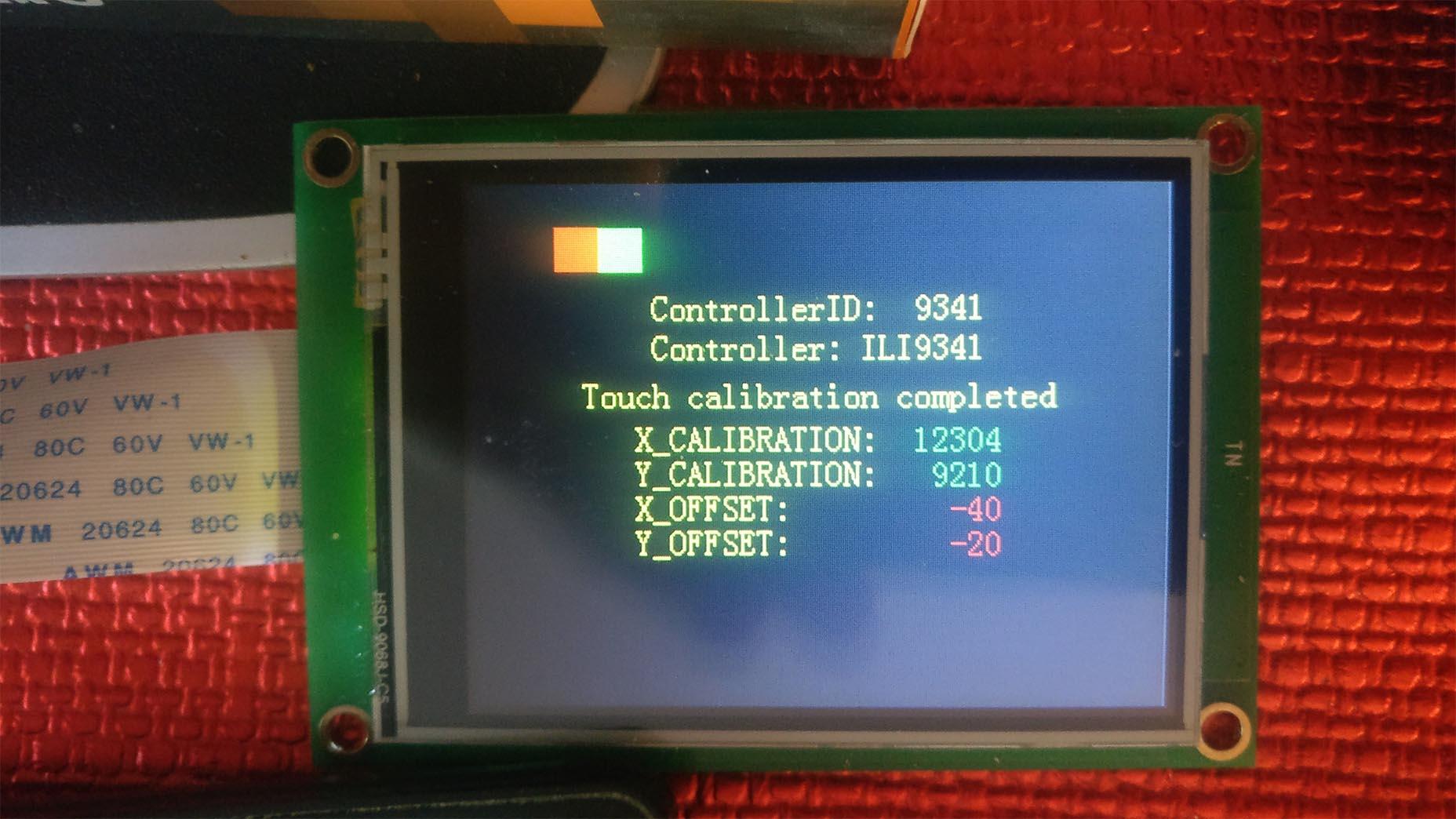

Hobi Posté(e) Avril 12, 2019 Posté(e) Avril 12, 2019 @CacaoTor > Recharge le code xpt2046.cpp . J'ai corrige les problemes et le touch marche! et maintenant pour moi : FIESTA!!! Spriz, Cote de Boeuf, Excellent vin rouge et .... le reste je vous dis pas! Na! 1
CacaoTor Posté(e) Avril 12, 2019 Auteur Posté(e) Avril 12, 2019 il y a 2 minutes, Hobi a dit : @CacaoTor > Recharge le code xpt2046.cpp . J'ai corrige les problemes et le touch marche! et maintenant pour moi : FIESTA!!! Spriz, Cote de Boeuf, Excellent vin rouge et .... le reste je vous dis pas! Na! Y'en a qui on de la chance... Ce sera pizza pour moi, mais une vraie de vraie. Ok je recompil. 1

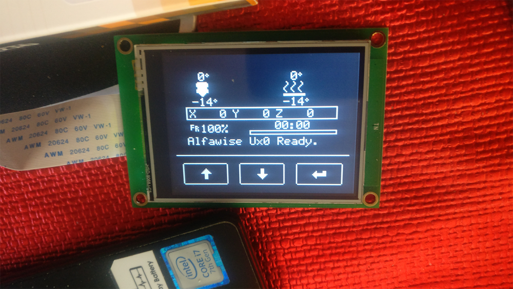

Hobi Posté(e) Avril 12, 2019 Posté(e) Avril 12, 2019 @CacaoTor Je suis une truffe avec Github : Dans xpt2046.cpp : if (digitalRead(TOUCH_INT)) {return 0;} // if TOUCH_INT is high, no fingers are pressing on the touch screen > exit x = (uint16_t)((((uint32_t)getInTouch(XPT2046_X)) * XPT2046_X_CALIBRATION) >> 16) + XPT2046_X_OFFSET; y = (uint16_t)((((uint32_t)(getInTouch(XPT2046_Y))) * XPT2046_Y_CALIBRATION) >> 16) + XPT2046_Y_OFFSET; if (digitalRead(TOUCH_INT)) {return 0;} // The fingers still need to be on the TS to have a valid read. et dans XPT2046.h : /* Alfawise Ux0 ILI9341 2.8 TP Ver 1.2 ( on the back of touchscreen) */ #define XPT2046_X_CALIBRATION 11993 #define XPT2046_X_OFFSET -30 #define XPT2046_Y_CALIBRATION -8826 #define XPT2046_Y_OFFSET 256 Et la le TS marche! Ce coup ci : A demain!
CacaoTor Posté(e) Avril 12, 2019 Auteur Posté(e) Avril 12, 2019 il y a 8 minutes, Hobi a dit : @CacaoTor Je suis une truffe avec Github : Dans xpt2046.cpp : if (digitalRead(TOUCH_INT)) {return 0;} // if TOUCH_INT is high, no fingers are pressing on the touch screen > exit x = (uint16_t)((((uint32_t)getInTouch(XPT2046_X)) * XPT2046_X_CALIBRATION) >> 16) + XPT2046_X_OFFSET; y = (uint16_t)((((uint32_t)(getInTouch(XPT2046_Y))) * XPT2046_Y_CALIBRATION) >> 16) + XPT2046_Y_OFFSET; if (digitalRead(TOUCH_INT)) {return 0;} // The fingers still need to be on the TS to have a valid read. et dans XPT2046.h : /* Alfawise Ux0 ILI9341 2.8 TP Ver 1.2 ( on the back of touchscreen) */ #define XPT2046_X_CALIBRATION 11993 #define XPT2046_X_OFFSET -30 #define XPT2046_Y_CALIBRATION -8826 #define XPT2046_Y_OFFSET 256 Et la le TS marche! Ce coup ci : A demain! T'as pas le fichier complet stp corrigé ?

CacaoTor Posté(e) Avril 12, 2019 Auteur Posté(e) Avril 12, 2019 (modifié) Plus rien ne se passe après la calibration. Je suis déjà tombé sur deux imprévus pour pouvoir flasher xD Modifié (le) Avril 12, 2019 par CacaoTor

CacaoTor Posté(e) Avril 12, 2019 Auteur Posté(e) Avril 12, 2019 (modifié) Tout est OK chez moi sauf le tactile. Modifié (le) Avril 12, 2019 par CacaoTor

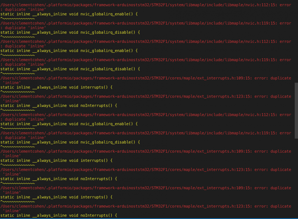

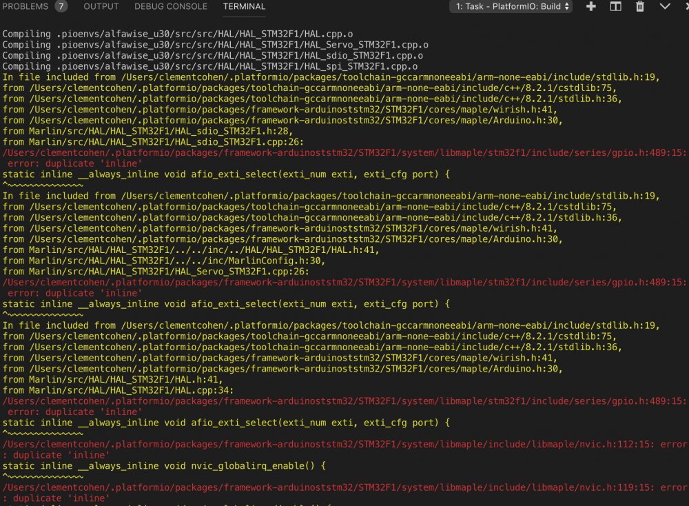

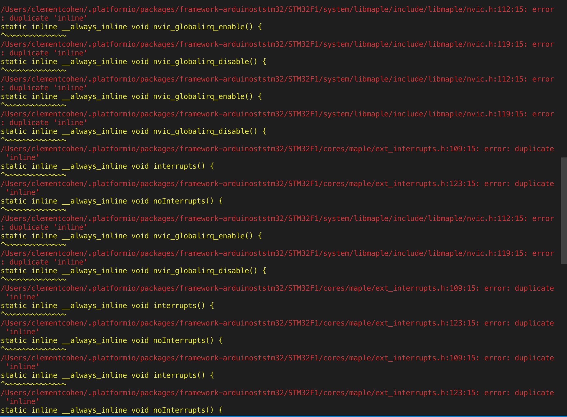

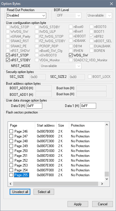

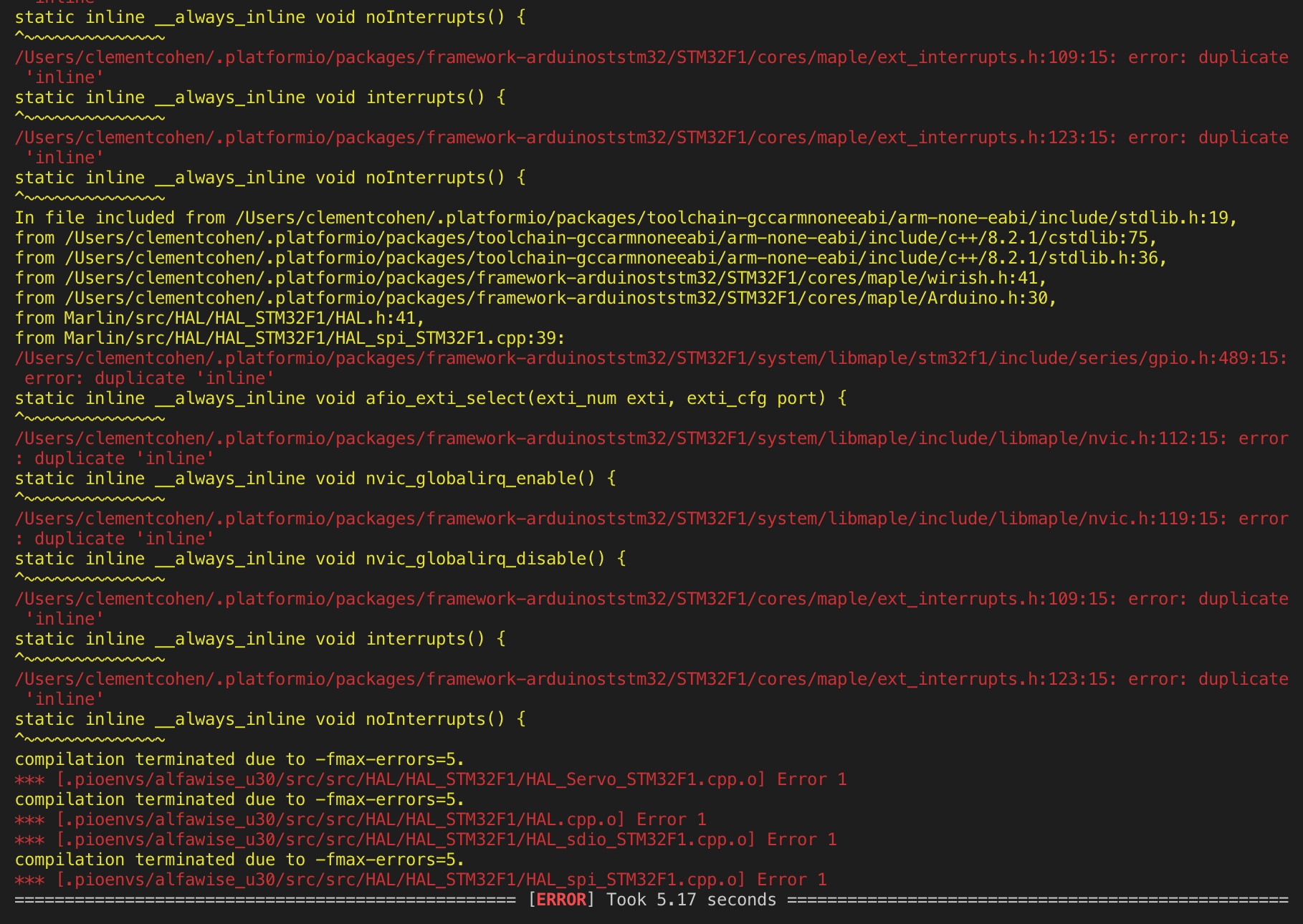

Epsylon3 Posté(e) Avril 12, 2019 Posté(e) Avril 12, 2019 Bon STLink v2 ok de mon coté, j'ai pu faire un dump des 256 pages de 2KB en ligne de commande. Ca ne semble pas protégé contre la lecture à premiere vue... donc il est peut etre possible de reflasher tout ca apres le test du LCD.. Par contre je bloque dans Plateform IDE, le terminal ne semble rien faire pdt le build... > Executing task: C:\Users\tangu\.platformio\penv\Scripts\platformio.exe run --verbose --environment alfawise_u30 < Processing alfawise_u30 (upload_protocol: stlink; framework: arduino; lib_ignore: c1921b4, libf3c, lib066, Adafruit NeoPixel_ID28, Adafruit NeoPixel, libf3e, TMC26XStepper; lib_deps: https://github.com/MarlinFirmware/U 8glib-HAL/archive/dev.zip, LiquidCrystal@1.3.4, TMCStepper@<1.0.0, Adafruit NeoPixel@1.1.3, https://github.com/lincomatic/LiquidTWI2/archive/30aa480.zip, https://github.com/ameyer/Arduino-L6470/archive/master.zip, http s://github.com/trinamic/TMC26XStepper/archive/c1921b4.zip; build_flags: !python Marlin/src/HAL/HAL_STM32F1/STM32F1_flag_script.py, -fmax-errors=5, -g, -ggdb; debug_tool: stlink; monitor_speed: 250000; platform: ststm32 ; board: genericSTM32F103VE; src_filter: +<src/*> -<src/config> -<src/HAL> +<src/HAL/shared> +<src/HAL/HAL_STM32F1>) ------------------------------------------------------------------------------------------------------------------------------------------------------------------------------------------------------------------------- Library Storage: u:\alfawise\Marlin-2.0.X-for-Alfawise-Ux0\.piolibdeps
CacaoTor Posté(e) Avril 12, 2019 Auteur Posté(e) Avril 12, 2019 il y a 38 minutes, Epsylon3 a dit : Bon STLink v2 ok de mon coté, j'ai pu faire un dump des 256 pages de 2KB en ligne de commande. Ca ne semble pas protégé contre la lecture à premiere vue... donc il est peut etre possible de reflasher tout ca apres le test du LCD.. Par contre je bloque dans Plateform IDE, le terminal ne semble rien faire pdt le build... > Executing task: C:\Users\tangu\.platformio\penv\Scripts\platformio.exe run --verbose --environment alfawise_u30 < Processing alfawise_u30 (upload_protocol: stlink; framework: arduino; lib_ignore: c1921b4, libf3c, lib066, Adafruit NeoPixel_ID28, Adafruit NeoPixel, libf3e, TMC26XStepper; lib_deps: https://github.com/MarlinFirmware/U 8glib-HAL/archive/dev.zip, LiquidCrystal@1.3.4, TMCStepper@<1.0.0, Adafruit NeoPixel@1.1.3, https://github.com/lincomatic/LiquidTWI2/archive/30aa480.zip, https://github.com/ameyer/Arduino-L6470/archive/master.zip, http s://github.com/trinamic/TMC26XStepper/archive/c1921b4.zip; build_flags: !python Marlin/src/HAL/HAL_STM32F1/STM32F1_flag_script.py, -fmax-errors=5, -g, -ggdb; debug_tool: stlink; monitor_speed: 250000; platform: ststm32 ; board: genericSTM32F103VE; src_filter: +<src/*> -<src/config> -<src/HAL> +<src/HAL/shared> +<src/HAL/HAL_STM32F1>) ------------------------------------------------------------------------------------------------------------------------------------------------------------------------------------------------------------------------- Library Storage: u:\alfawise\Marlin-2.0.X-for-Alfawise-Ux0\.piolibdeps Tuto en cours de rédac page 1... Non tu n'aura pas le bootloader.
