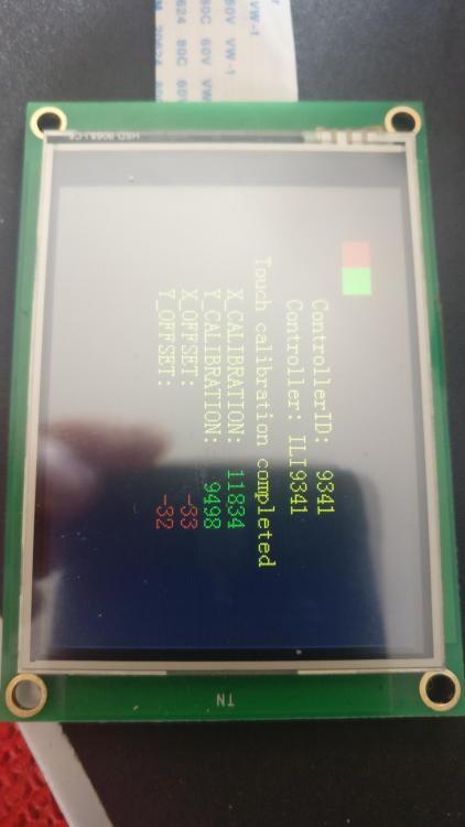

CacaoTor Posté(e) Avril 13, 2019 Auteur Posté(e) Avril 13, 2019 il y a 15 minutes, Hobi a dit : @CacaoTor Suis en pleine seance de debug avec Crzay, car le touch est different du mien. Des qu'il m'aura fourni les valeurs que je lui ai demande, je m'occupe de ton cas. On pensait avoir des problemes de controleur d'ecran, et bhein non, ce sont les touch qui nous embetent! ( Pas le controleur, mais le touch lui meme). Tu as quelles valeurs pour la calibration? Ca a marche cher toi? Car pour Crzay ca marche pas, car les resistances tu touch ne sont pas les memes! X_Calibration : 11834 Y_Calibration : 9498 X_Offset : -33 Y_OFFSET : -32 Tu as intégré la conf dans config.h, il ne faut pas dégager les xpt2046.h du ./HAL ?

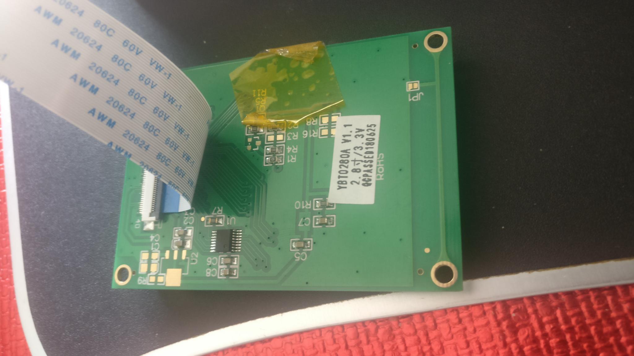

Hobi Posté(e) Avril 13, 2019 Posté(e) Avril 13, 2019 Le type de machine, U20 ou U30 change rien. Par contre, peux tu verifier le dos de ton LCD STP. Le mien c'est ca :

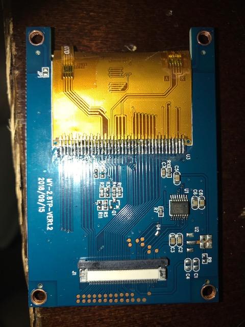

Hobi Posté(e) Avril 13, 2019 Posté(e) Avril 13, 2019 il y a 15 minutes, CacaoTor a dit : X_Calibration : 11834 Y_Calibration : 9498 X_Offset : -33 Y_OFFSET : -32 Tu as intégré la conf dans config.h, il ne faut pas dégager les xpt2046.h du ./HAL ? Hmmm tres etrange. Ta calibration X est OK, mais Y, tu as +9000 et moi -9000 . Tu es sur de ton coup? Tout cela n'est qu'in simple probleme de signe dans la correction du touch. Peux tu aussi prendre en photo le dos de ton LCD STP?

CacaoTor Posté(e) Avril 13, 2019 Auteur Posté(e) Avril 13, 2019 il y a 7 minutes, Hobi a dit : Hmmm tres etrange. Ta calibration X est OK, mais Y, tu as +9000 et moi -9000 . Tu es sur de ton coup? Tout cela n'est qu'in simple probleme de signe dans la correction du touch. Peux tu aussi prendre en photo le dos de ton LCD STP? Certain mon capitaine.

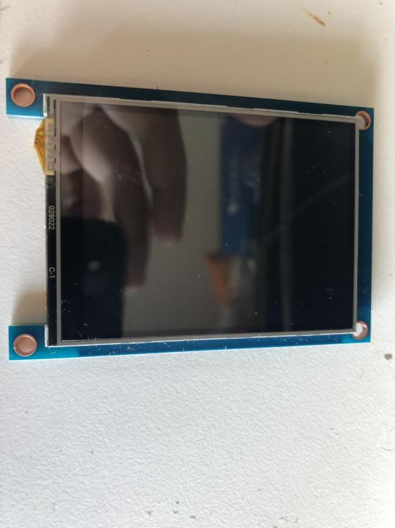

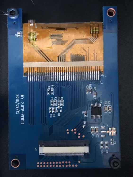

Crzay Posté(e) Avril 13, 2019 Posté(e) Avril 13, 2019 Je sais pas si les nombres à gauche c’est le numéro de modèle mais il est différent Si c’est le numéro de série se serait logique qu’il soit différent sinon ... Envoyé de mon iPhone en utilisant Tapatalk
Crzay Posté(e) Avril 13, 2019 Posté(e) Avril 13, 2019 il y a 2 minutes, Hobi a dit : Le dos stp!!! au dessus chef !
