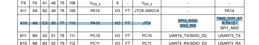

Epsylon3 Posté(e) Avril 13, 2019 Posté(e) Avril 13, 2019 Oui, je viens de recompiler, le touch est ok ici, ILI aussi. meme genre de valeurs que toi... 12k -9031 -45 259 Y'a que le fan 4mm qui semble ON tout le temps, le menu LED qui semble inutile (pour RGB ?) et un truc qui me dérange, le move axis X permet des valeurs négatives et ignore le X min. Les fleches sont pas trop logiques sur le touchscreen
Hobi Posté(e) Avril 13, 2019 Posté(e) Avril 13, 2019 @Epsylon3 même problème le fan est toujours on et j ai aussi un problème avec les flèches du touch comme toi. J ai une petite idée pour les deux. Prochaine séance debug lundi soir pour moi.

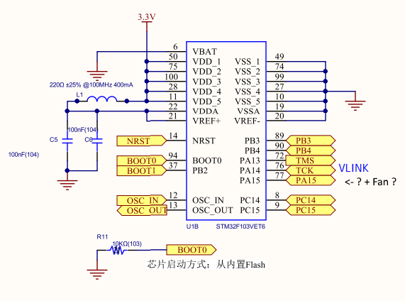

Epsylon3 Posté(e) Avril 13, 2019 Posté(e) Avril 13, 2019 la sortie fan 4cm est "analogique" PA15, apres a voir si c'est du PWM ou voltage variable pour controler le mosfet

Epsylon3 Posté(e) Avril 13, 2019 Posté(e) Avril 13, 2019 (modifié) apres ce PA15 semble aussi utilisé pour le stlink, d'apres le pdf alfawise... j'ai pas trop cherché pour le moment C'est pt pour autre chose, ou indiquer qu'ils sont utilisé en In et Out ? je sais pas Modifié (le) Avril 13, 2019 par Epsylon3

Hobi Posté(e) Avril 13, 2019 Posté(e) Avril 13, 2019 il y a 21 minutes, Epsylon3 a dit : apres ce PA15 semble aussi utilisé pour le stlink, d'apres le pdf alfawise... j'ai pas trop cherché pour le moment C'est pt pour autre chose, ou indiquer qu'ils sont utilisé en In et Out ? je sais pas Encore une piste de recherche! J avais supprimé le jtag et juste garde le st link pour debugger. Si c est effectivement un problème > faudra souder un fil sur boot0 pour continuer à flasher
Epsylon3 Posté(e) Avril 13, 2019 Posté(e) Avril 13, 2019 oui, c'est pt le JTAG... mais perso j'ai jamais utilisé ce systeme.. j'ai tenté de commenter XMAX, mais ca ne change rien... Peut etre que la valeur du contact est inversée.. Je vais checker tout ca cette nuit
Epsylon3 Posté(e) Avril 13, 2019 Posté(e) Avril 13, 2019 (modifié) yep, c'est bien le jtag... et un "Timer" aussi on dirait pour la sortie PWM, peut etre pas un DAC en fait Citation General-purpose timers (TIMx) There are up to 4 synchronizable general-purpose timers (TIM2, TIM3, TIM4 and TIM5) embedded in the STM32F103xC, STM32F103xD and STM32F103xE performance line devices. These timers are based on a 16-bit auto-reload up/down counter, a 16-bit prescaler and feature 4 independent channels each for input capture/output compare, PWM or onepulse mode output. This gives up to 16 input captures / output compares / PWMs on the largest packages. The general-purpose timers can work together with the advanced-control timer via the Timer Link feature for synchronization or event chaining. Their counter can be frozen in debug mode. Any of the general-purpose timers can be used to generate PWM outputs. They all have independent DMA request generation. These timers are capable of handling quadrature (incremental) encoder signals and the digital outputs from 1 to 3 hall-effect sensors. Modifié (le) Avril 13, 2019 par Epsylon3 PWM
Hobi Posté(e) Avril 13, 2019 Posté(e) Avril 13, 2019 @epsylon3 > JTAG , on s'en fout. Je l'ai enleve de la config, mais j'ai garde le ST Link pour pouvoir telecharger et debugger. L'erreur est ailleurs. Pour le filament sensor : Config.h, ligne 995 : Remplace false par True, et ca va le faire! #define FIL_RUNOUT_INVERTING false // set to true to invert the logic of the sensor.
