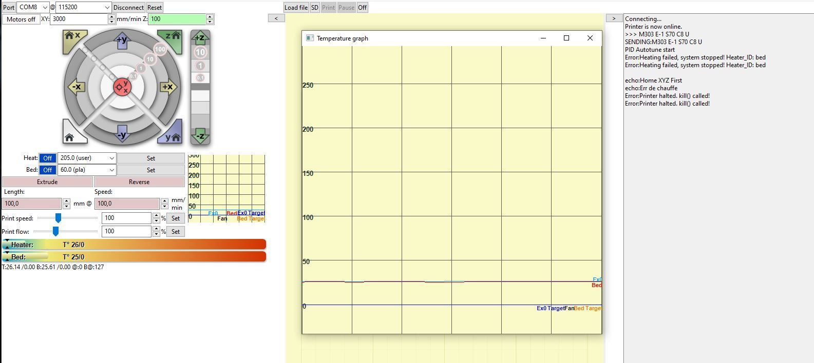

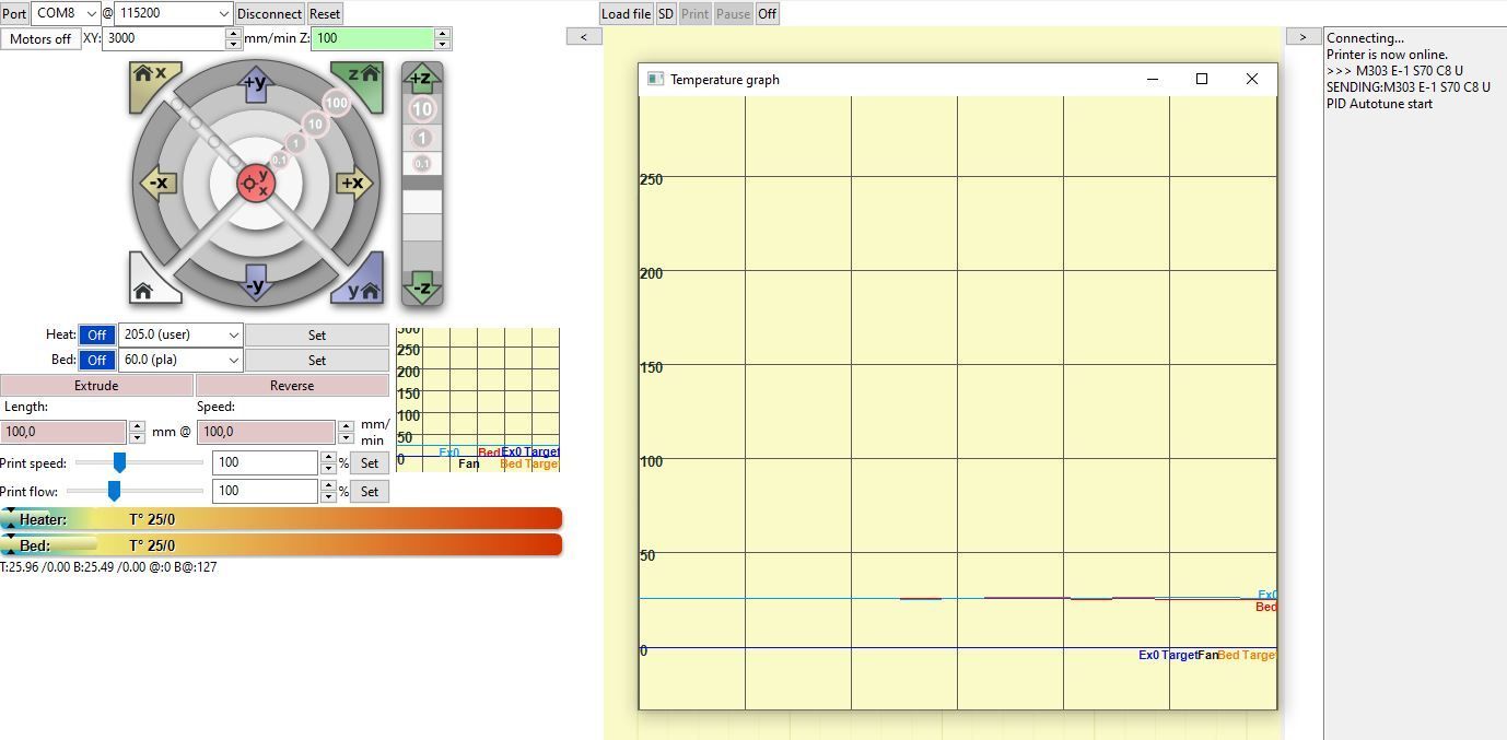

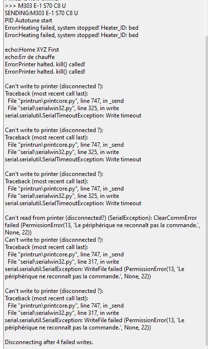

slt , oui c est se que j ai fait au début de l installation  pour l'extrudeur sa c est bien passer mais pour le bed  sa se met en erreur , j'ai tester ma thermistance  ( source de chaleur poser sur le bed ) l afficheur est monter a 50° , je me demandais si une limite de température  a été mise dans la compile  ou erreur de paramètre thermistance peut être
Lien vers le commentaire
Partager sur d’autres sites
Si la température n'est pas montée lors du réglage du PID du lit, alors tu as un  problème avec la sortie (transistor Mosfet, bornier, fil coupé, fil dessoudé au niveau du lit,...)

slt , dsl je viens de voir ta réponse  mais après de multiple manipulation de la compile  j ai décider de prendre le problème autrement en testent au multimètre les sorti  de la carte bizarrement  quand j ai poser les pin du multimètre  sur les sorti BED  la led  rouge sur carte  c est déclencher  et maintenant j ai pu faire  le PID du bed  j ai fait un test print résultat excellent  a grande vitesse par rapport a mon ancienne  ( 70mm/s)  sa modifier le profil par défaut  merci du coup de main  , une dernière  question peut être  la tension des drivers TMC2209 v2  tension conseiller 0.85v quand je les ai reçu ils étais par défaut a 1.30v  ( j ai noter les tension avant de les changer ) donc je les ai mis a 0.85v mais dans le menu ils son régler a 800Ma , est ce que sa aurais changer quelque chose si j aurais laisser a 1.30v?353689155_277539068178345_6416382800374502193_n.thumb.jpg.2fad26cd4d3b571994541eef0a6bddca.jpg

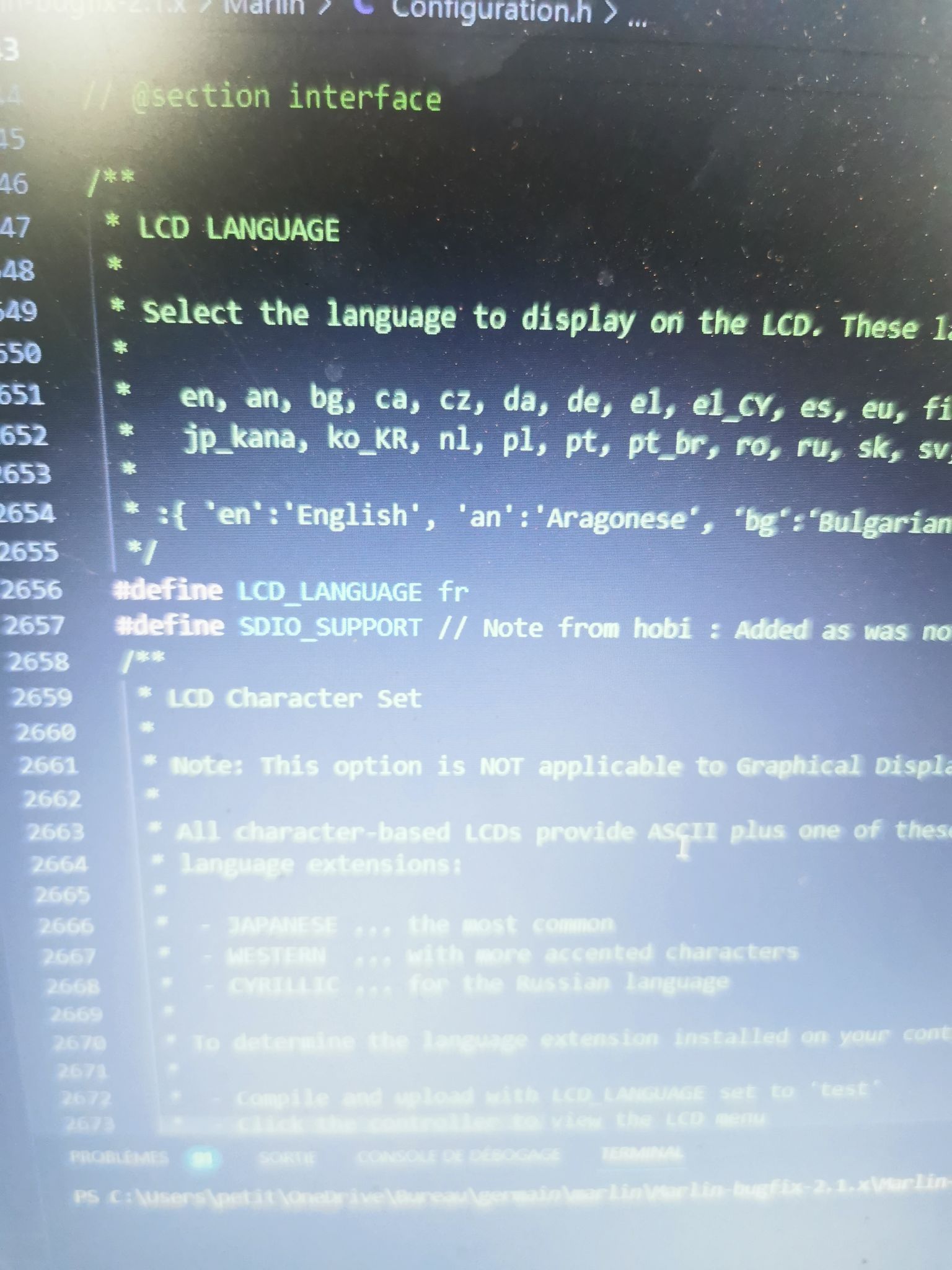

Le 27/06/2023 at 20:07, pommeverte a dit :
Salut @Noster ,
Et si tu ajoutes la ligne suivante dans le fichier configuration.h, à la ligne 2546 (par exemple):
#define SDIO_SUPPORT // Note from Hobi : Added as was not present in the file...
ça dit quoi?
Super merci à toi
Il y a un endroit spécifique ou mettre cette ligne ?

Salut,
Il y a 12 heures, Kurtgg a dit :
Pas vraiment, mais ici, c'est pas mal:

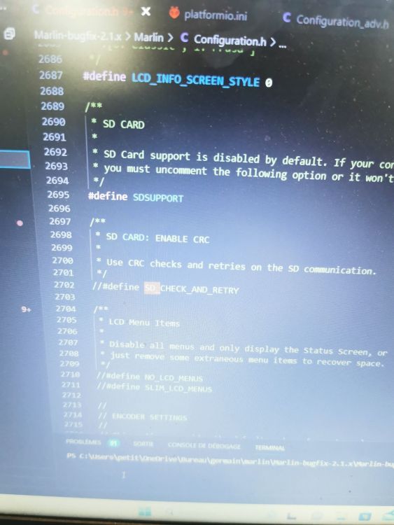

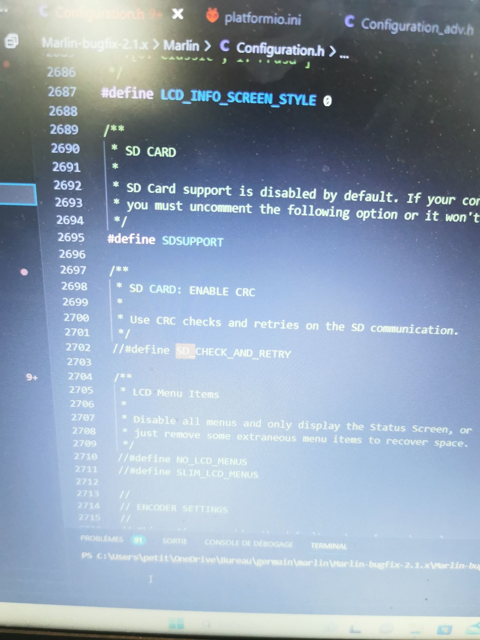

J'avais mis cette ligne dans le fichier congig.h, car ca ne marchait pas sans au debut.
Epsylon3 a fait tellement de changements et ameliorations...
Si ca marche tant mieux.

Salut,
il y a 39 minutes, Kurtgg a dit :
J'ai la dernière version bugfix
déjà, ça part mal 🥴. Il est plus que conseillé d'utiliser un  version stable (la dernière V2.1.2.1) et de placer le dossier Marlin au plus proche de la racine.
Sinon, est-ce que tu as respecté ces consignes pour préparer ta carte µSD?

La j'ai test la version normal 2.1.2.1. Et pareil
Au plus proche de la racine c est à dire ?
La j'ai un marlin actuellement sur la machine et sur un micro sd qui marche avec les 2 cartes microsd
C'est la version que je veu compiler qui marche pas
Je vai refaire des essais avec la version 2.1.2.1 pour voir
De toute façon il y a que 3 fichier à modif ? Configuration.h
. Adv et platformio. Ini
Les autres on touche rien ?

il y a 10 minutes, Kurtgg a dit :
c'est ça. Est-ce que tu peux les fournir?
Après flashage des fichiers project.bin et longer3D.UI, est-ce que tu peux envoyer le Gcode M115 (depuis Pronterface par exemple, avec le driver USB CH341 installé) pour vérifier si la date et l'heure du firmware correspondent à celui que tu as compilé?

Salut,
Il y a 13 heures, Kurtgg a dit :
j utilise pas longer3d.ui pour flash
C'est sûrement ça le problème. 😅
Voici tes fichiers de configuration modifiés:
Configuration_adv.hConfiguration.h
et le firmware (project.bin et Longer3D.UI), à décompresser avant de le copier sur la carte µSD:

il y a 6 minutes, Kurtgg a dit :
Est ce que tu peux me dire ce que tu as fais exactement pour le problème de micro sd
Le plus simple, c'est que tu compares les différences entre les fichiers avec le logiciel winmerge par exemple. Mais l'essentiel se résume à :
  1. l'utilisation d'un fichier longer3D.UI vide. Jusqu'à maintenant, le flashage ne devait pas fonctionner 😉
  2. l'ajout de la ligne : #define SDIO_SUPPORT // Note from Hobi : Added as was not present in the file...
