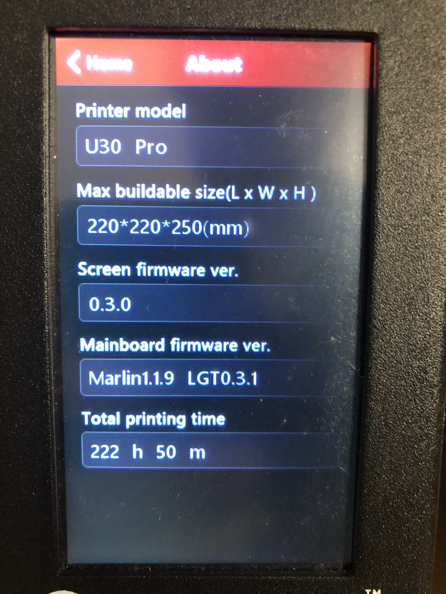

Philiipe Posté(e) Janvier 10, 2022 Partager Posté(e) Janvier 10, 2022 Bonjour, je voudrais mettre à jour le firmware de mon alfawise mais le faire de la manière la plus facile possible. Que me recommandez vous ? Je n’y connais pas grand chose en compilation, parametrage, … l’idéal pour moi serait de télécharger un fichier, le décompresser au besoin, puis de le copier sur la SD; uniquement ça. Merci. Je ne recherche pas de traduction, paramètres en particuliers. Merci beaucoup de votre aide. Philippe Lien vers le commentaire Partager sur d’autres sites More sharing options...
Hobi Posté(e) Janvier 10, 2022 Partager Posté(e) Janvier 10, 2022 Bonsoir desole mais l’u30 pro n est pas compatible avec notre code. C est pour un cpu 32 bits et le cpu de l u30 pro n en est pas un. Lien vers le commentaire Partager sur d’autres sites More sharing options...
