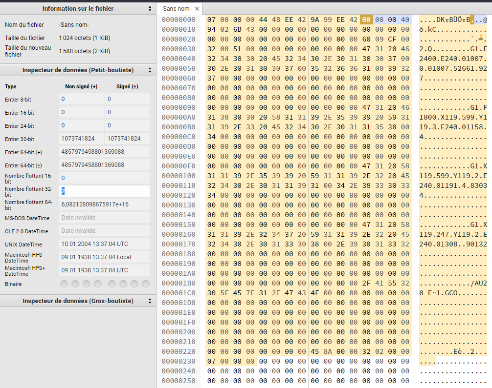

Bon à priori c'est le code de resume qui est dans les choux.... il semble forcer le changement de filament et reprend pas a la bonne hauteur (trop haut)
ca crée bien un fichier "PLR" avec les infos de resume... mais hmm ce sont des float en binaire, pas évident à lire 😛 enfin... https://hexed.it/
PLR
Modifié (le) par Epsylon3

il y a 48 minutes, Epsylon3 a dit :
PLR 564 O · 0 downloads
Euh, tu t'embêtes pas un peu ? ça ressemble aux gcode/coordonnées :
G1 F2400 E240 ....
G1 F1800 X119. Y119 E240
C'est probablement le 1er point d'une couche
Citation
Store the current state to the SD Card at the start of each layer
Modifié (le) par boleofr

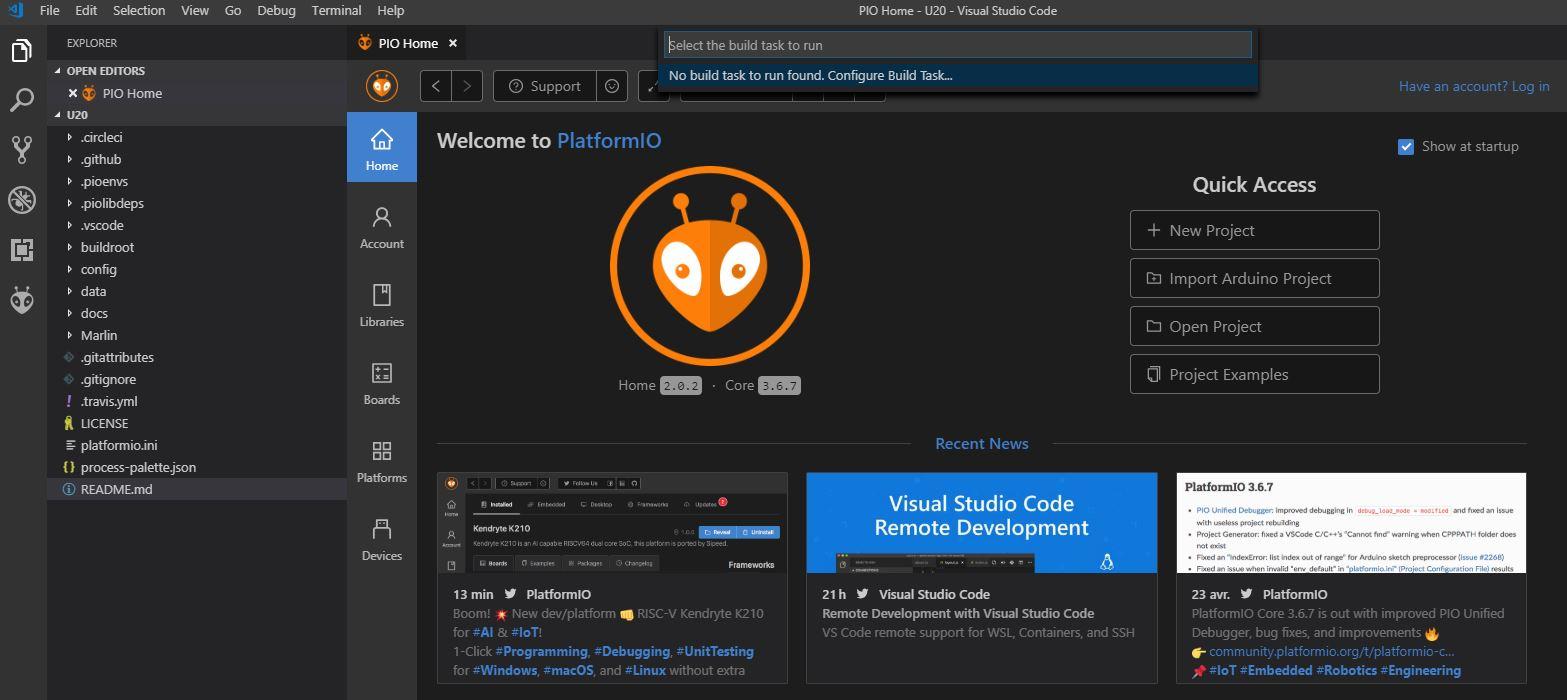

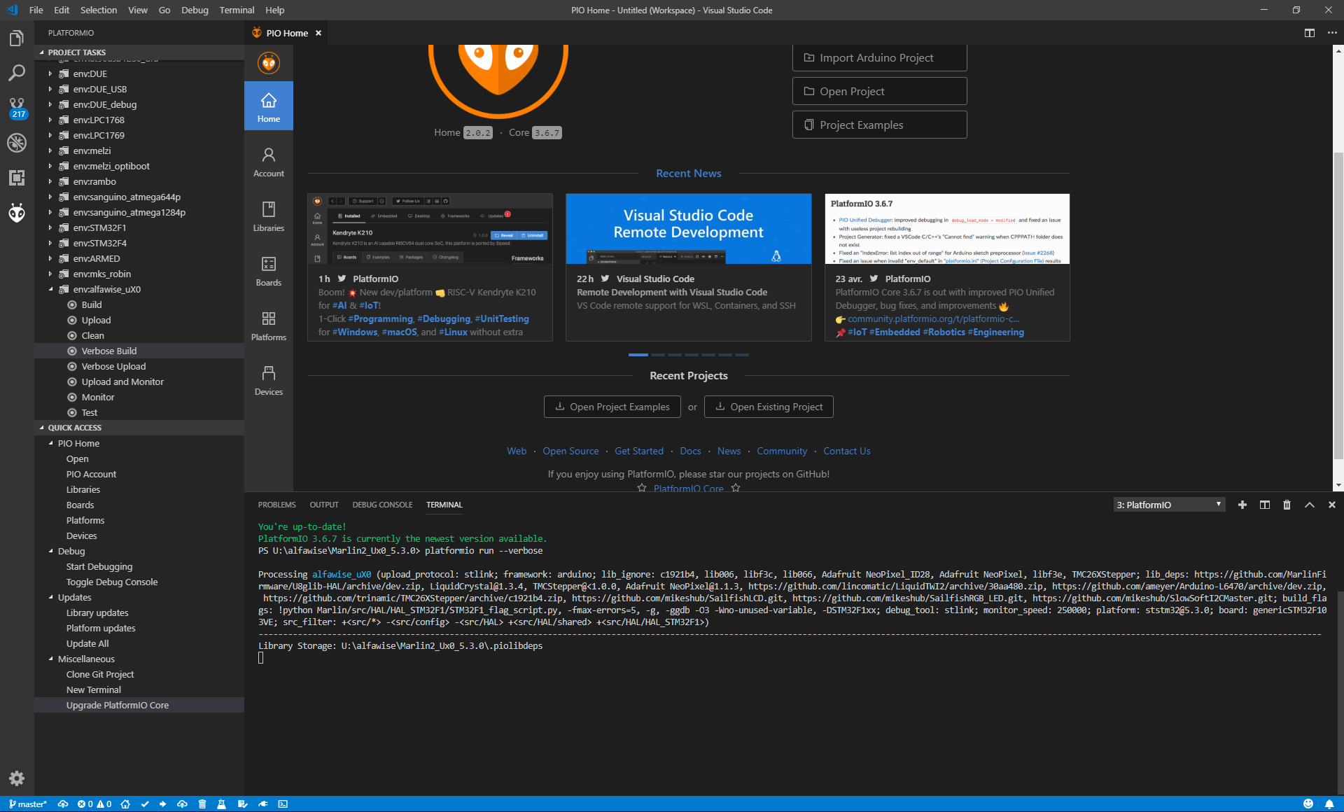

Bon je suis le tuto à la lettre et je peux pas compiler (sauf la partie ecran).
J ai verif Configuration.h config ecran (1.2), l imprimante U20) et remplacer les Jerk suivant le poste de @CacaoTor de cet aprem.
quand je lance le menu "Terminal", puis sélectionner "Run build task"
j ai pas de menu deroulant oO j ai ca
Si je clique sur configure build task ben la je suis perdu 😕
help me 😛

Fait voir ton platformio.ini.
Modifié (le) par CacaoTor
Pour info mon répertoire est sur D:\U20
ligne 334 sur le tuto il y a
 build_flags =build_flags = !python Marlin/src/HAL/HAL_STM32F1/STM32F1_flag_script.py
Dans le fichier :
J ai pensé a une faute de frappe.
et on est d accord desktopgithub sert a syncho le local et le distant ?
platformio.ini
il y a 12 minutes, Acidounet a dit :
Dans le fichier :
platformio.ini 12 Ko · 0 downloads
Tu as bien laissé pIO faire l'indexation de ton répertoire ouvert ?
Ce n'est pas une faute de frappe, mais les arborescences changent souvent donc dur à suivre. Utilise le plus récent, si le python est au bon endroit bien sur.
