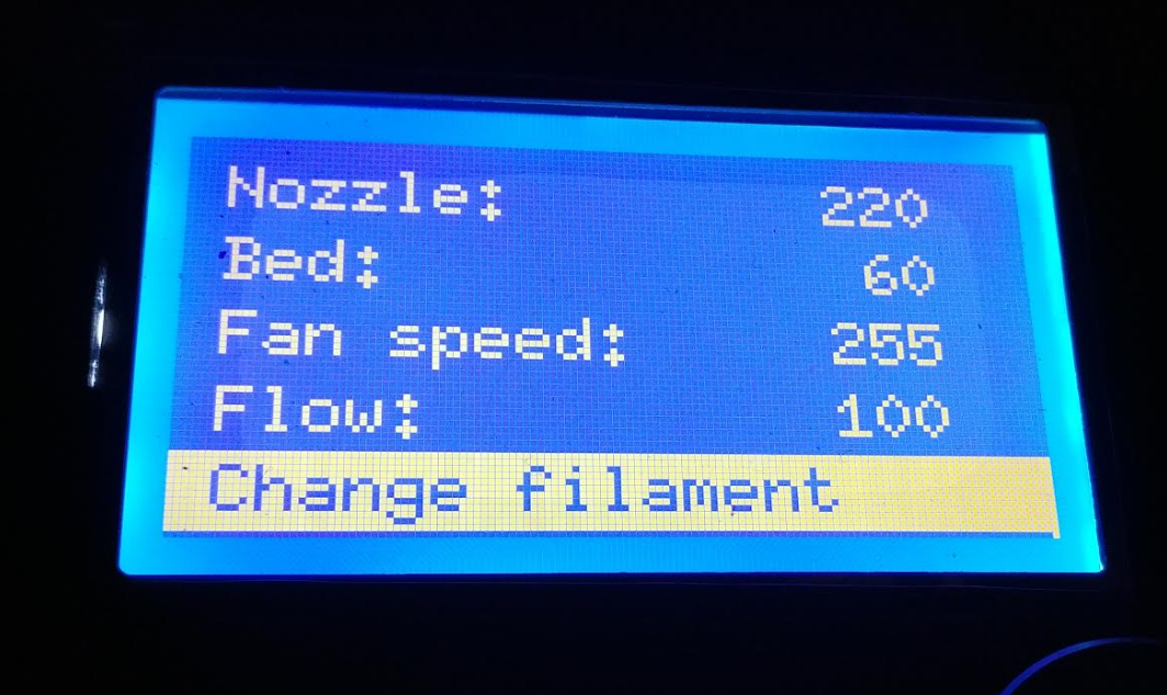

Question, j'ai pas retrouvé l'option rétractation/changement de filament depuis le menu ... j'ai des kilos de blanc et pas beaucoup de rouge 😉

il y a 1 minute, boleofr a dit :
Menu "Tune" => "Changement de filament"

il y a 3 minutes, boleofr a dit :
Je cherche des yeux sur aliexpress, j'ai pas trouvé !
Bien descendre tout en bas en faisant défiler au max ce qu'on ne voit pas tout de suite. Ou alors la dernière compile a un pète.

il y a 3 minutes, CacaoTor a dit :
Dernière ligne chez moi (profondeur 1) => "changer de carte SD"

Le menu Tune apparaît que pendant une impression j'ai oublié de préciser :

OMG mais qu'il est con (moi). J'ai focus ma Ender 3 au lieu de la U20 🤣
Et je suis pas le seul fatigué parce-qu'on voit clairement que l'écran sur la photo a pas du tout la même résolution 😂
Bon autant pour moi. En effet je vois pas le menu.
