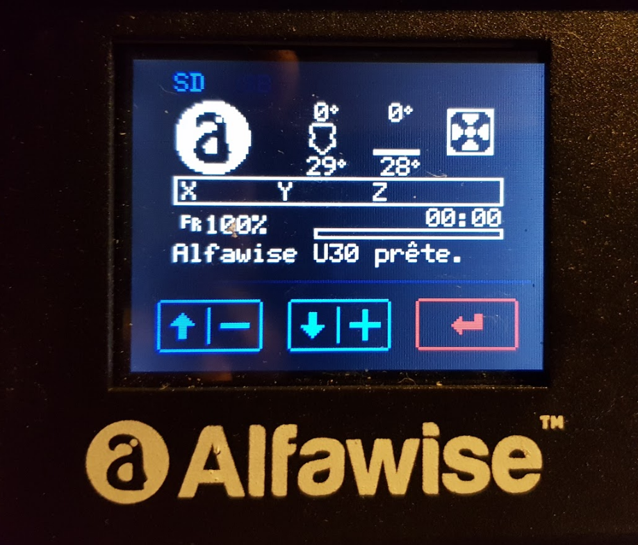

Epsylon3 Posté(e) Avril 27, 2019 Posté(e) Avril 27, 2019 yep, bon mon premier test avec 2 cubes est ok, reste à tester le changement de filament
Hobi Posté(e) Avril 27, 2019 Posté(e) Avril 27, 2019 @Epsylon3 oublie pas le petit logo de @boleofr derniere faveur : si tu peux aussi tester les interrupts pour les end stops stp.
Epsylon3 Posté(e) Avril 27, 2019 Posté(e) Avril 27, 2019 ca semble ok pour #define ENDSTOP_INTERRUPTS_FEATURE a premiere vue.. c'est celui la le logo ?
boleofr Posté(e) Avril 27, 2019 Posté(e) Avril 27, 2019 J'en ai un plus propre côté gauche... Je le poste d'ici 1h quand je serai à la maison
