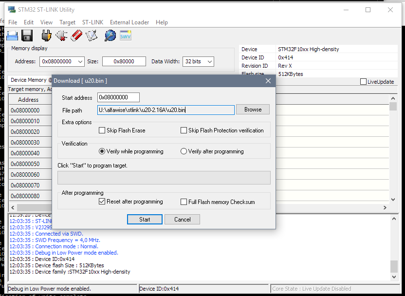

BarthDVS Posté(e) Avril 27, 2019 Posté(e) Avril 27, 2019 il y a 2 minutes, wipeout85800 a dit : a pire sur amazon tu peux renvoyer les produits si ça conviens pas Oui, j'ai commandé un Stlink, je ne sais pas si c'est une bonne nouvelle mais l'imprimante est bien visible sur windows dans le gestionnaire de périphérique. Elle ne communique pas, mais bien visible (ch340 sur com4) Je vais essayer de trouver de linformation sur st-link pour flasher
wipeout85800 Posté(e) Avril 27, 2019 Posté(e) Avril 27, 2019 Je suis pas expert mais "stlink utility" ....

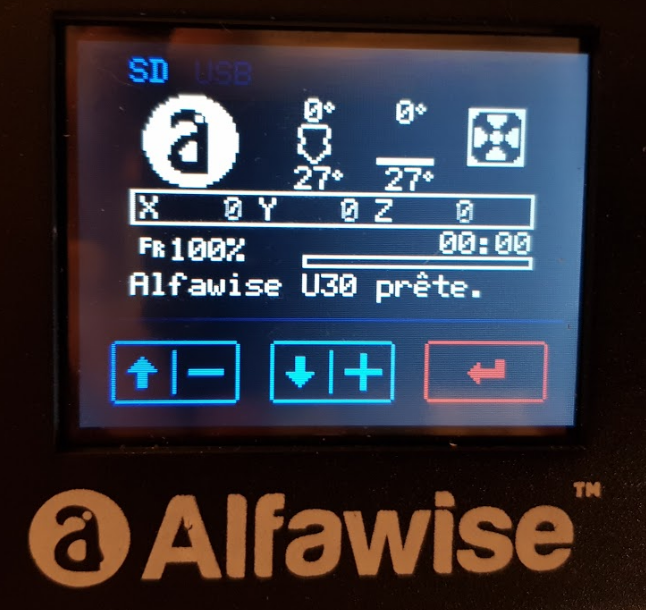

Mistigris18 Posté(e) Avril 27, 2019 Posté(e) Avril 27, 2019 Bonjour, je vois que le logo alfawise a été ajouté, mais où puis je trouvé cette version ?? Pour u20 écran v1,1 Merci
wipeout85800 Posté(e) Avril 27, 2019 Posté(e) Avril 27, 2019 il y a 5 minutes, Mistigris18 a dit : Bonjour, je vois que le logo alfawise a été ajouté, mais où puis je trouvé cette version ?? Pour u20 écran v1,1 Merci Faut patienter un peu (c'est ds la todo de cacahator).... ou compiler soit même .....
boleofr Posté(e) Avril 27, 2019 Posté(e) Avril 27, 2019 (modifié) Il y a 1 heure, Epsylon3 a dit : c'est celui la le logo ? Voici une version toute propre static unsigned char status_logo_bmp[LOGO_CHARS] PROGMEM = { B00000000,B00000001,B11111110,B00000000,B00000000, B00000000,B00001111,B11111111,B10000000,B00000000, B00000000,B00011111,B11111111,B11100000,B00000000, B00000000,B01111111,B11111111,B11110000,B00000000, B00000000,B11111110,B00001111,B11111000,B00000000, B00000001,B11111000,B00000011,B11111100,B00000000, B00000001,B11110000,B00001101,B11111110,B00000000, B00000011,B11110000,B00001101,B11111110,B00000000, B00000011,B11110001,B11100000,B11111111,B00000000, B00000111,B11110011,B11110000,B11111111,B00000000, B00000111,B11111111,B11110000,B11111111,B00000000, B00001111,B11111111,B11000000,B11111111,B10000000, B00001111,B11111110,B00000000,B11111111,B10000000, B00001111,B11111100,B00000000,B11111111,B10000000, B00001111,B11111000,B00110000,B11111111,B10000000, B00001111,B11110000,B01110000,B11111111,B10000000, B00001111,B11110000,B11110000,B11111111,B10000000, B00000111,B11110001,B11110000,B11111111,B00000000, B00000111,B11100000,B11110000,B11111111,B00000000, B00000011,B11100000,B11110000,B11111111,B00000000, B00000011,B11110000,B00000000,B11111110,B00000000, B00000001,B11110000,B00000000,B11111110,B00000000, B00000001,B11111000,B00000000,B11111100,B00000000, B00000000,B11111110,B00000000,B11111000,B00000000, B00000000,B01111111,B11111111,B11110000,B00000000, B00000000,B00111111,B11111111,B11100000,B00000000, B00000000,B00001111,B11111111,B10000000,B00000000, B00000000,B00000001,B11111110,B00000000,B00000000, B00000000,B00000000,B00000000,B00000000,B00000000, B00000000,B00000000,B00000000,B00000000,B00000000 }; Modifié (le) Avril 27, 2019 par boleofr
Mistigris18 Posté(e) Avril 27, 2019 Posté(e) Avril 27, 2019 ah merci désolé de mon impatience, mais depuis l'installation je redécouvre une autre imprimante . compilé soit même, euhhhh je sais pas faire en tout cas merci pour votre travail ...
Epsylon3 Posté(e) Avril 27, 2019 Posté(e) Avril 27, 2019 (modifié) c'est tout bete sinon Au passage ma V0G toute fraiche était "protégée" contre la lecture.. et le fait de décocher l'option a tout effacé sur le chip... j'ai donc mis le dump... Modifié (le) Avril 27, 2019 par Epsylon3
Hobi Posté(e) Avril 27, 2019 Posté(e) Avril 27, 2019 @BarthDVS pas d inquiétude tu as juste écrasé le bootloader . stlink obligatoire . @Epsylon3 j avais pas rêvé pour la protection en lecture du firmware sur v0g... j ai eu le problème!

Epsylon3 Posté(e) Avril 27, 2019 Posté(e) Avril 27, 2019 pas encore, par contre le logo, c'est discutable (TM)
boleofr Posté(e) Avril 27, 2019 Posté(e) Avril 27, 2019 (modifié) @Hobi, c'est clair le prochain FW officiel va tenter de brider tout ça ... Mais bon c'est trop tard. @Epsylon3 pour le logo c'est vrai mais c'est facilement contournable et en plus pour l'instant c'est pas dans les sources.. Modifié (le) Avril 27, 2019 par boleofr
BarthDVS Posté(e) Avril 27, 2019 Posté(e) Avril 27, 2019 il y a 12 minutes, Hobi a dit : @BarthDVS pas d inquiétude tu as juste écrasé le bootloader . stlink obligatoire . @Epsylon3 j avais pas rêvé pour la protection en lecture du firmware sur v0g... j ai eu le problème! Ouf,. C'est rassurant,
Hobi Posté(e) Avril 27, 2019 Posté(e) Avril 27, 2019 il y a 3 minutes, Epsylon3 a dit : pas encore, par contre le logo, c'est discutable (TM) En effet! Exit le logo alfa!!!! Tu veux pas nous faire bêta !!! Ou autre, un truc joli histoire de boucher le trou!
Epsylon3 Posté(e) Avril 27, 2019 Posté(e) Avril 27, 2019 (modifié) yep, pas sur de vouloir mettre le logo, histoire de se protéger un peu niveau copyrights.. on peut le laisser tout à zero sinon, sans le cadre Et ca fait un peu "répétitif" sur l'U30, vu qu'il est en dessous Modifié (le) Avril 27, 2019 par Epsylon3
Hobi Posté(e) Avril 27, 2019 Posté(e) Avril 27, 2019 il y a 1 minute, BarthDVS a dit : Ouf,. C'est rassurant, Fais gaffe à pas laisser ton imprimante allumée avec le cpu dans les choux > il est possible que tes sorties de chauffe forcent à chauffer sans limites...
BarthDVS Posté(e) Avril 27, 2019 Posté(e) Avril 27, 2019 il y a 1 minute, Hobi a dit : Fais gaffe à pas laisser ton imprimante allumée avec le cpu dans les choux > il est possible que tes sorties de chauffe forcent à chauffer sans limites... J'ai vu que la buse chauffe pleine balle, alors j'ai déjà tout débranché par mesure de sécurité, merci!
Epsylon3 Posté(e) Avril 27, 2019 Posté(e) Avril 27, 2019 (modifié) sinon, @boleofr, faut le mettre un pixel à gauche, pour le centrer, et remettre sa "main"... ou sa queue comme on veut c'est un genre de petit personnage Modifié (le) Avril 27, 2019 par Epsylon3
boleofr Posté(e) Avril 27, 2019 Posté(e) Avril 27, 2019 il y a 1 minute, Epsylon3 a dit : sinon, @boleofr, faut le mettre un pixel à gauche, pour le centrer, et remettre sa "main"... ou sa queue comme on veut c'est un genre de petit personnage Comme ça pas de pb de copyright
Epsylon3 Posté(e) Avril 27, 2019 Posté(e) Avril 27, 2019 (modifié) ou un "3D" comme le forum ici on voit mieux la, un peu a la "day of the tentacle" Modifié (le) Avril 27, 2019 par Epsylon3
boleofr Posté(e) Avril 27, 2019 Posté(e) Avril 27, 2019 (modifié) static unsigned char status_logo_bmp[LOGO_CHARS] PROGMEM = { B00000000,B00000011,B11111100,B00000000,B00000000, B00000000,B00011111,B11111111,B00000000,B00000000, B00000000,B00111111,B11111111,B11000000,B00000000, B00000000,B11111111,B11111111,B11100000,B00000000, B00000001,B11111100,B00011111,B11110000,B00000000, B00000011,B11110000,B00000111,B11111000,B00000000, B00000011,B11100000,B00111011,B11111100,B00000000, B00000111,B11100000,B00011011,B11111100,B00000000, B00000111,B11100011,B11000001,B11111110,B00000000, B00001111,B11100111,B11100001,B11111110,B00000000, B00001111,B11111111,B11100001,B11111110,B00000000, B00011111,B11111111,B10000001,B11111111,B00000000, B00011111,B11111100,B00000001,B11111111,B00000000, B00011111,B11111000,B00000001,B11111111,B00000000, B00011111,B11110000,B01100001,B11111111,B00000000, B00011111,B11100000,B11100001,B11111111,B00000000, B00011111,B11100001,B11100001,B11111111,B00000000, B00001111,B11100011,B11100001,B11111110,B00000000, B00001111,B11000001,B11100001,B11111110,B00000000, B00000111,B11000001,B11100001,B11111110,B00000000, B00000111,B11100000,B00000001,B11111110,B00000000, B00000011,B11100000,B00000001,B11111111,B00000000, B00000011,B11110000,B00000001,B11111111,B00000000, B00000001,B11111100,B00000001,B11110111,B10000000, B00000000,B11111111,B11111111,B11100111,B10000000, B00000000,B01111111,B11111111,B11000111,B00000000, B00000000,B00011111,B11111111,B00000111,B00000000, B00000000,B00000011,B11111100,B00000000,B00000000 }; 1px plus à gauche, 2 lignes vides en moins en bas, et une tentative de queue Modifié (le) Avril 27, 2019 par boleofr
