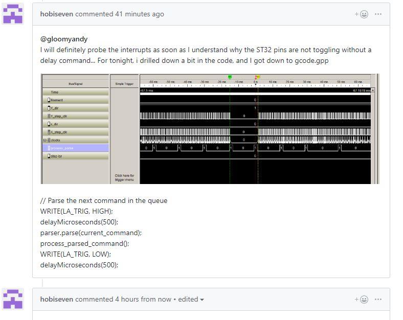

Hobi Posté(e) Mai 8, 2019 Posté(e) Mai 8, 2019 (modifié) @Epsylon3 un trucs etranges dans ma session de debug. je place de out_write dans main.cpp, juste avant et apres des fonctions executees. Si je fais du step by step avec le debugger, les signaux bougent bien. Si je fais un step over , ou bien meme un run simple, plus rien ne bouge au niveau des pins de sortie. J'arrive pas a m'expliquer pourquoi le debugger en step/step, ou bien en step over a une influence sur la sortie des pins... if (commands_in_queue < BUFSIZE) get_available_commands(); digitalWrite(LA_TRIG, HIGH); advance_command_queue(); OUT_WRITE(LA_TRIG, LOW); endstops.event_handler(); idle(); Modifié (le) Mai 8, 2019 par Hobi

Hobi Posté(e) Mai 8, 2019 Posté(e) Mai 8, 2019 (modifié) Yep, j'ai vu. Et j'ai modifie ca en local dans mon code. Pour les histoires de pins qui bougent pas, avec un petit delai apres chaque out_write, ca marche. etrange, mais ca marche A priori, quand le trou d'horloges se produit, la boucle principale est effectuee environ 10 fois au moins. C'est pas directement du code normal qui genere le bug, mais plutot une tache d'IT qui n'a pas eu un de ses buffers remplis. Edit : En piece jointe le trou des clocks, avec la boucle principale active if (commands_in_queue < BUFSIZE) get_available_commands(); digitalWrite(LA_TRIG, HIGH); delay (1); advance_command_queue(); OUT_WRITE(LA_TRIG, LOW); delay (1); endstops.event_handler(); idle(); Waveform-1.pdf Modifié (le) Mai 8, 2019 par Hobi
Hobi Posté(e) Mai 8, 2019 Posté(e) Mai 8, 2019 @Epsylon3 Je cherche en ce moment si il faut faire une configuration specifique des pins PC14 et PE5 ( Z et Y max), afin d'avoir un toggle rapide des pins, et eviter le delay(1) tres surprenant, et genant ... La vitesse d'APB rentre t elle en jeu??? Je suis en train de regarder dans le HAL, mais rien de bien evident. Une idee? Je n'arrive pas a faire bouger une pin à 1 en entree de l'isr du stepper, et la remettre a 0 en sortie. .. Ca permettrai de voir si cette tache fonctionne bien, meme pendant les clock gaps .

Hobi Posté(e) Mai 8, 2019 Posté(e) Mai 8, 2019 (modifié) il y a 12 minutes, Epsylon3 a dit : Marlin/src/pins/pins_ALFAWISE_UX0.h:47://#define Z_MAX_PIN PE5 // pin 4 Unused in stock Alfawise tu as décommenté Z_MAX_PIN ? define X_MIN_PIN PC1 //#define X_MAX_PIN PC0 // Used as filament sensor runout on Alfawise setup #define Y_MIN_PIN PC15 #define LA_TRIG PC14 // additional debug pin routed to Ymax pin //#define Y_MAX_PIN PC14 // Unused in stock Alfawise steup. May also be used for Z_Probe Servo function #define Z_MIN_PIN PE6 // Standard Endstop or Z_Probe endstop function //#define Z_MAX_PIN PE5 // Unused in stock Alfawise steup. #define STEP_IT PE5 @Epsylon3 Il y a quelque chose d'interessant dans le waveform au dessus. Toutes les 15 ou 16ms, la boucle globale est plus longue. Un process qui tourne toutes les 15ms à un moment n'a pas les infos qu'il veut. Avant de creuser au niveau des IT que je n'arrive pas a sonder à cause de cette histoire de pin qui ne toggle pas ( meme avec un tout petit delay,µs 10 ca marche pas, et au dela de 30, le code plante) je peux commencer à chercher dans le code le process qui devient plus long toutes les 15/16ms... Modifié (le) Mai 8, 2019 par Hobi

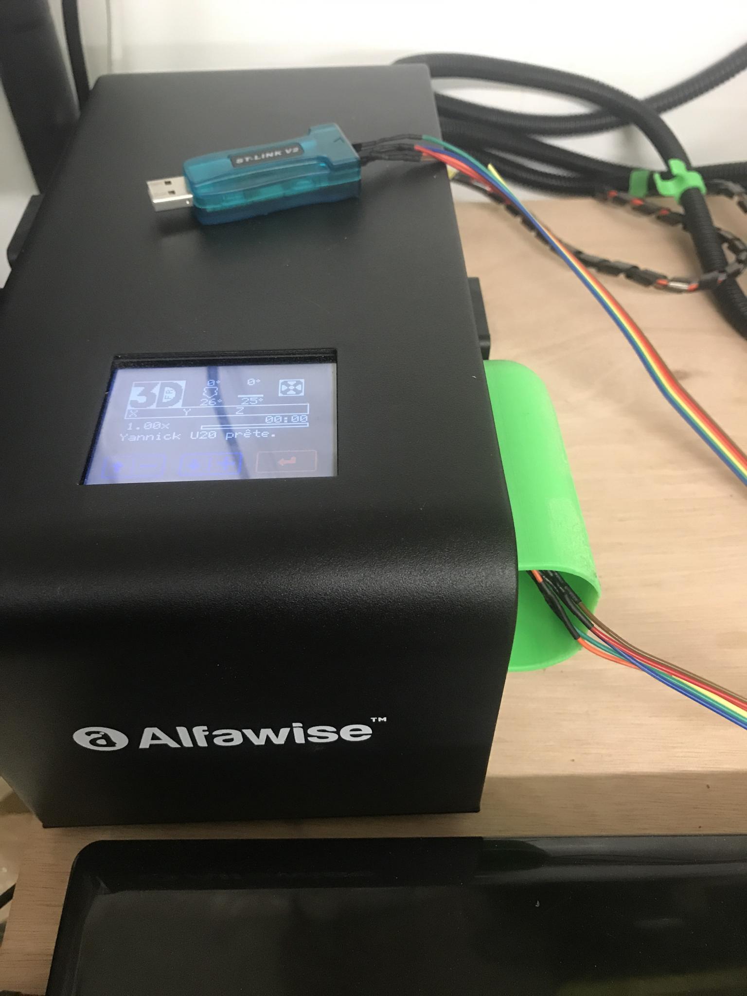

Yannick06300Pat Posté(e) Mai 8, 2019 Posté(e) Mai 8, 2019 Salut à tous amis Printer ! J ai un petit soucis avec l activation du Bl touch lors de l activation dans pin.h alfa PE5 ou PC14 compil succès , j upload avec st link ÉCRAN NOIR AUCUNE COM avec octo ... upload par carte sd // deux barres verte ok et plus d écran aucune com sur octo idem PC0 ect ect Je me suis planter à un moment donner j mi pin servo PC6 / compil Ok televersement ok plus d écran noir seul hic ... pc6 es un pin écran touch je presice qu à chaque televersement rien n es brancher physiquement ( bl touch ect ) CM V08
boleofr Posté(e) Mai 8, 2019 Posté(e) Mai 8, 2019 (modifié) il y a 4 minutes, Yannick06300Pat a dit : Je me suis planter à un moment donner j mi pin servo PC6 / compil Ok televersement ok Salut, Juste pour être certain parce que téléversement c'est ce qu'affiche l'ide arduino/stlink... Que donne la mise à jour du firmware par le carte SD ? Avec les 2 fichiers project.bin => le tien Longer3D.UI => celui d’origine dans le FW alfawise... De même, avant d'ajouter la partie BLtouch as-tu reussi à compiler et mettre à jour avec une version de Marlin "nature" ? Modifié (le) Mai 8, 2019 par boleofr
Yannick06300Pat Posté(e) Mai 8, 2019 Posté(e) Mai 8, 2019 Je suis sur Vscode plateforme ide enfin comme le tuto de Cacaotor Oui avec marlin Nature ça passe nikel
Yannick06300Pat Posté(e) Mai 8, 2019 Posté(e) Mai 8, 2019 il y a 2 minutes, boleofr a dit : Salut, Juste pour être certain parce que téléversement c'est ce qu'affiche l'ide arduino... Tu fais bien la mise à jour du firmware par le carte SD ? Avec les 2 fichier project.bin => le tien Longer3D.UI => celui d’origine dans le FW alfawise... De même, avant d'ajouter la partie BLtouch as-tu reussi à compiler et mettre à jour avec une version de Marlin "nature" ? UPLOAD si tu préfère
CacaoTor Posté(e) Mai 8, 2019 Auteur Posté(e) Mai 8, 2019 (modifié) Bonjour les gens. Pour info on a déjà tout testé avec @Yannick06300Pat et il fait apparaître clairement un souci sur sa version de CM. Je n'ai malheureusement pu tester le BL que sur V0G et V06. Il faut qu'il passe un coup de debug avec son ST lors des plantages. Je suis pour ma part très occupé en ce moment sur d'autres sujets. Modifié (le) Mai 8, 2019 par CacaoTor

Yannick06300Pat Posté(e) Mai 8, 2019 Posté(e) Mai 8, 2019 (modifié) Je confirme une personne sur FB Groupe alfawise U20 avec même problème V08 ecran noir aussi avec la compil Bl touch Modifié (le) Mai 8, 2019 par Yannick06300Pat
