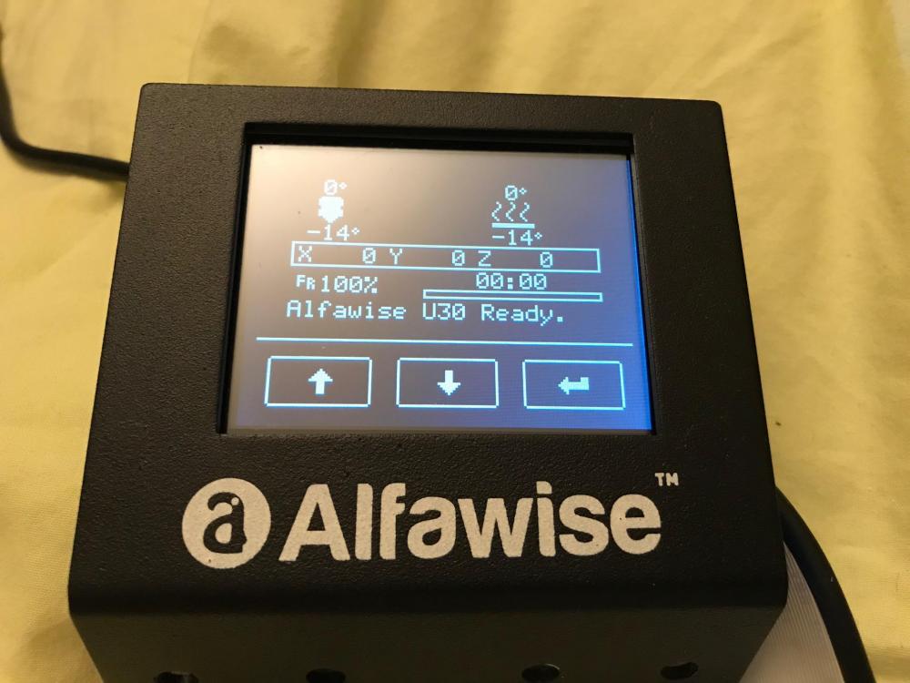

Helloooo,
Plus que 2 bugs, un sur le touch qui marche pas, et l'autre car une des broches est visiblement protegee et ne peut pas etre declaree pour un usage genre commande d'un transistor de chauffe. Mais, ca donne ca pour l'instant... 🙂  Un grand merci a JMZ52, qui a cree 99% du code. Je n'ai fait au final que le driver du touch, et la sequence d'init du LCD, ainsi que brancher le tout ensemble, en enlevant les petits bugs.
D'ici quelques jours les tests vont commencer, car pour l'instant la carte n'est branchee sur rien à part le lcd.
Lien vers le commentaire
Partager sur d’autres sites
Petite precision
le code est pas encore posté car il y a encore des choses un peu sales dedans. D ici 2 jours promis!(et avec les deux bugs restants!!! )
