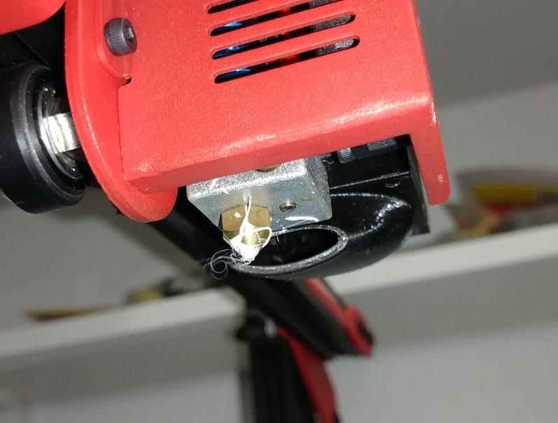

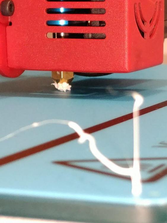

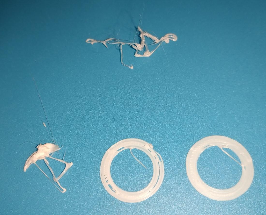

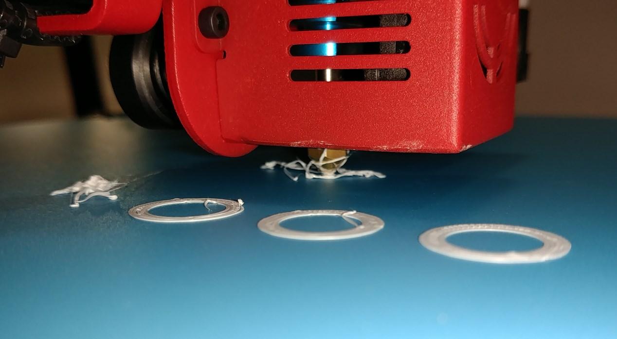

fredondem Posté(e) Décembre 28, 2018 Auteur Partager Posté(e) Décembre 28, 2018 (modifié) Effectivement, ça gratte. Par contre, je continu sur mon problème de manque d’adhésion de la première couche (c'est comme ça que je l'analyse) Hier, j'ai nettoyer ma buse avec la méthode atomique, trois fois de suite. Il y avait des traces noires. J'ai recharger mon fil (Ariane Plast blanc) et depuis ce matin la première couche n'accroche que très mal sur miroir, et finit par décoller tous les débuts de pièces qui ont un peu collées. J'ai remis le verre d'origine, couper 40 cm de fil pour aller chercher du "neuf". Mais c'est pareil, ça fini en boule autour de la buse et rien ne tiens : Je suis trop loin du plateau ? J’écrase trop ? Bed pas assez chaud ? (A ce propos je constate un décalage de température de 5/8 degrés entre l’afficheur et un pistolet infrarouge reçu aujourd'hui. Extrudeur à 200/210°. Bed à 50° puis 60° puis 70°. Cura V3.6 et V4 bêta. Pareil et c'est pourtant les mêmes paramètres qu'avant, quand tout fonctionnait correctement. Help ! Modifié (le) Décembre 28, 2018 par fredondem Lien vers le commentaire Partager sur d’autres sites More sharing options...
rmlc460 Posté(e) Décembre 28, 2018 Partager Posté(e) Décembre 28, 2018 T'es un poil trop haut. Et tu colles avec quoi? Il me semble qu'il faudrait aussi augmenter la rétractation (1ère photo). [Mode HS]: Un détail sur tes photos: quand elles sont téléchargées, un double clic dessus permet de leur donner une taille standard (par exemple 350px). et après, si le lecteur veut y voir plus clair, il lui suffit de cliquer dessus pour qu'elle s'affiche en grandeur réelle. Très pratique pour une meilleure visibilité des posts. Lien vers le commentaire Partager sur d’autres sites More sharing options...
fredondem Posté(e) Décembre 28, 2018 Auteur Partager Posté(e) Décembre 28, 2018 il y a 16 minutes, rmlc460 a dit : T'es un poil trop haut. Et tu colles avec quoi? Il me semble qu'il faudrait aussi augmenter la rétractation (1ère photo). OK je pensais être bon mais on finit par plus savoir ! Je colle avec rien. Jusqu'ici pas eu besoin. La rétractation est comme CURA l'a décider par défaut. Bon je vais essayer avec S3D. Citation [Mode HS]: Un détail sur tes photos: quand elles sont téléchargées, un double clic dessus permet de leur donner une taille standard (par exemple 350px). et après, si le lecteur veut y voir plus clair, il lui suffit de cliquer dessus pour qu'elle s'affiche en grandeur réelle. Très pratique pour une meilleure visibilité des posts. OK je vais essayer. Merci du tuyau. Lien vers le commentaire Partager sur d’autres sites More sharing options...
fredondem Posté(e) Décembre 28, 2018 Auteur Partager Posté(e) Décembre 28, 2018 Bon, sous S3D c'est mieux ! Mais la première couche à des trous et n’adhère pas pile poil super propre ! Quel M....e ce Cura ! Mais rien n'est joué. A suivre. Lien vers le commentaire Partager sur d’autres sites More sharing options...
rmlc460 Posté(e) Décembre 28, 2018 Partager Posté(e) Décembre 28, 2018 Mais non, c'est pas du tout Cura qui est merdique (je n'utilise que ça, et j'ai pas de soucis en général), c'est plutôt que tu es mal réglé: la 3D, ça se mérite ! Pour répondre à ta question de tout à l'heure concernant le papier, il faut qu'on le sente vibrer entre la buse et le plateau. J'utilise une feuille de papier à lettre standard (en 80g). Plus ou moins, c'est à toi de voir. J'affine avec les boutons (j'en ai fait des gros pratiques sur Chosiverse juste pour la U20) d'environ 1/8ème de tour, si nécessaire pendant que la jupe se coule (3 ou 4 tours mini en ce qui me concerne, ça laisse un peu de temps). Et si la pièce a peu de surface au sol, ou si elle est haute, je n'hésite pas à mettre une bordure. Pour la rétract, j'ai mis 5mm à 40mm/s, ça permet d'éviter le pâté merdique du départ: rien ne doit couler de la buse quand elle se lève. Et cette cote peut encore être augmentée en fonction de la fluidité du fil. Et j'ai pris à la base le profil pour la CR-10. Et j'utilise de la laque extra-forte, ou mieux, ces derniers temps, du 3DLAC, qui est encore meilleur. Pour la vitesse, je coule en général à 80mm/s, et ça se passe très bien. Pour le remplissage, 20% est largement suffisant. Pour la température, en général je suis vers les 200°, des fois 190, des fois 205, ça dépend du fil et de la couleur. Lien vers le commentaire Partager sur d’autres sites More sharing options...

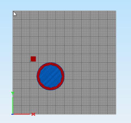

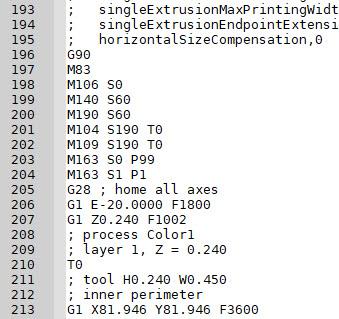

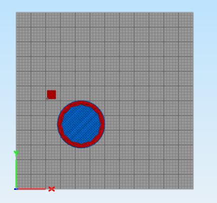

fdorful Posté(e) Avril 11, 2019 Partager Posté(e) Avril 11, 2019 Salut à tous, Ce post concernant le décalage d'impression est un peu parti en sucette et j'aimerais revenir sur le problème si vous permettez. J'ai un gcode (et pas le stl correspondant) qui est prévu pour une machine 220x220 et qui donne ceci : Sans toucher au endstop, comment modifier le gcode pour que l'impression se fasse au centre de ce plateau de 300x300 ? J'ai cherché dans gcode Marlin et gcode reprap et pas trouvé. Une idée ? Merci et cordialement Lien vers le commentaire Partager sur d’autres sites More sharing options...
sha Posté(e) Avril 11, 2019 Partager Posté(e) Avril 11, 2019 (modifié) Salut , en rajoutant 40mm sur toutes les valeurs X et Y du Gcode Ou en mettant une cale de 40mm sur le endstop de X et Y lors du homing . Modifié (le) Avril 11, 2019 par sha trop d'idées ;) Lien vers le commentaire Partager sur d’autres sites More sharing options...

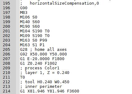

Jean-Claude Garnier Posté(e) Avril 11, 2019 Partager Posté(e) Avril 11, 2019 Baaaaaa, n'importe quoi ! Il suffit d'insérer dans le Gcode un G92 >>>> de la valeur souhaitée en X et Y Pour t'en convaincre tu fais sous Pronterfesse un G0 X0 Y0 Puis un G92 X50 Y50 Puis à nouveau un G0 X0 Y0 1 Lien vers le commentaire Partager sur d’autres sites More sharing options...
sha Posté(e) Avril 11, 2019 Partager Posté(e) Avril 11, 2019 Oui , moi c'était plus rustique , là on fait en virtuel ce que je proposais en mécanique . Mais quid du plaisir de se rendre compte qu'on a oublié une coordonnée lors de l'impression, ou de s'éclater un doigt en tenant la cale sur le homing ...tssss cette manie de toujours faire simple et sécure Lien vers le commentaire Partager sur d’autres sites More sharing options...
Hervé-34 Posté(e) Avril 11, 2019 Partager Posté(e) Avril 11, 2019 Le 28/12/2018 at 19:52, rmlc460 a dit : J'affine avec les boutons (j'en ai fait des gros pratiques sur Chosiverse juste pour la U20) d'environ 1/8ème de tour, si nécessaire pendant que la jupe se coule (3 ou 4 tours mini en ce qui me concerne, ça laisse un peu de temps). Bonjour à tous ! Bonjour @rmlc460 !! Je ne sais pas si la U20 est faite pareil que la U30 au niveau du plateau, mais j'ai imprimé des boutons comme ceux que tu indique, mais chez moi, celui du fond à gauche touche le moteur en home Y ça ne te le fais pas ?? Hervé Lien vers le commentaire Partager sur d’autres sites More sharing options...
fdorful Posté(e) Avril 11, 2019 Partager Posté(e) Avril 11, 2019 Il y a 1 heure, sha a dit : Salut , en rajoutant 40mm sur toutes les valeurs X et Y du Gcode Ben voyons 25 000 lignes à modifier à l'os : pourquoi faire simple quand on peut faire compliqué Il y a 1 heure, sha a dit : Ou en mettant une cale de 40mm sur le endstop de X et Y lors du homing . J'ai bien spécifié "sans toucher aux endstop" !!!!! il y a une heure, Jean-Claude Garnier a dit : Il suffit d'insérer dans le Gcode un G92 >>>> de la valeur souhaitée en X et Y Salut Jean-Claude, j'ai un doute parce que tu penses bien que je n'y suis pas allé de main morte avec la modif du gcode avec geany et cette commande mais en SDcard et je n'ai pas trop envie de bloquer un PC avec Pronterface uniquement pour imprimer là où je veux. Que ce soit en Français ou en Anglais sur le web, il semble bien que ni Marlin ni Reprap , n'aient prévu mon cas de figure. Lien vers le commentaire Partager sur d’autres sites More sharing options...
Jean-Claude Garnier Posté(e) Avril 11, 2019 Partager Posté(e) Avril 11, 2019 J'ai bien écrit "Il suffit d'insérer dans le Gcode un G92 >>>> de la valeur souhaitée en X et Y" Caisse qu'y a de compliqué à comprendre ? Tu peux pas ouvrir ton fichier avec un éditeur, je pige pas ton souci 1 Lien vers le commentaire Partager sur d’autres sites More sharing options...
fdorful Posté(e) Avril 11, 2019 Partager Posté(e) Avril 11, 2019 il y a 22 minutes, Hervé-34 a dit : Bonjour @rmlc460 !! Je ne sais pas si la U20 est faite pareil que la U30 au niveau du plateau, mais j'ai imprimé des boutons comme ceux que tu indique, mais chez moi, celui du fond à gauche touche le moteur en home Y ça ne te le fais pas ?? Ben alors Mrs les modérateurs, faudrait pas laisser polluer un post par des énergumènes qui ne savent mettre à niveau leur bed avec des propos hors sujet... Lien vers le commentaire Partager sur d’autres sites More sharing options...
fdorful Posté(e) Avril 11, 2019 Partager Posté(e) Avril 11, 2019 il y a 2 minutes, Jean-Claude Garnier a dit : J'ai bien écrit "Il suffit d'insérer dans le Gcode un G92 >>>> de la valeur souhaitée en X et Y" Caisse qu'y a de compliqué à comprendre ? Tu peux pas ouvrir ton fichier avec un éditeur, je pige pas ton souci Le monsieur te dit qu'il sait éditer un gcode (avec geany ou notepad++ comme tu veux) et qu'il a tenté ce G92 X50Y50 sans résultat. 1 Lien vers le commentaire Partager sur d’autres sites More sharing options...

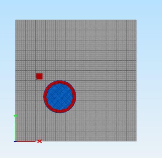

fdorful Posté(e) Avril 11, 2019 Partager Posté(e) Avril 11, 2019 @Jean-Claude Garnier gcode originel : Résultat gcode modifié résultat Étonnant n'est-ce pas ? (dixit qui tu sais) Cordialement Lien vers le commentaire Partager sur d’autres sites More sharing options...
Jean-Claude Garnier Posté(e) Avril 11, 2019 Partager Posté(e) Avril 11, 2019 Pitain ça alors, ça m'la coupe..... Mais esque tu as essayé de voir si ça marchait sous Prontercul, juste pour savoir si le G92 est pris en compte sur ta brêle ou pas ? Lien vers le commentaire Partager sur d’autres sites More sharing options...
