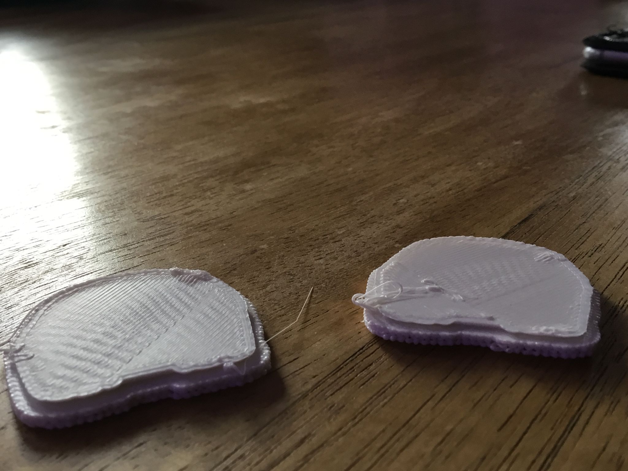

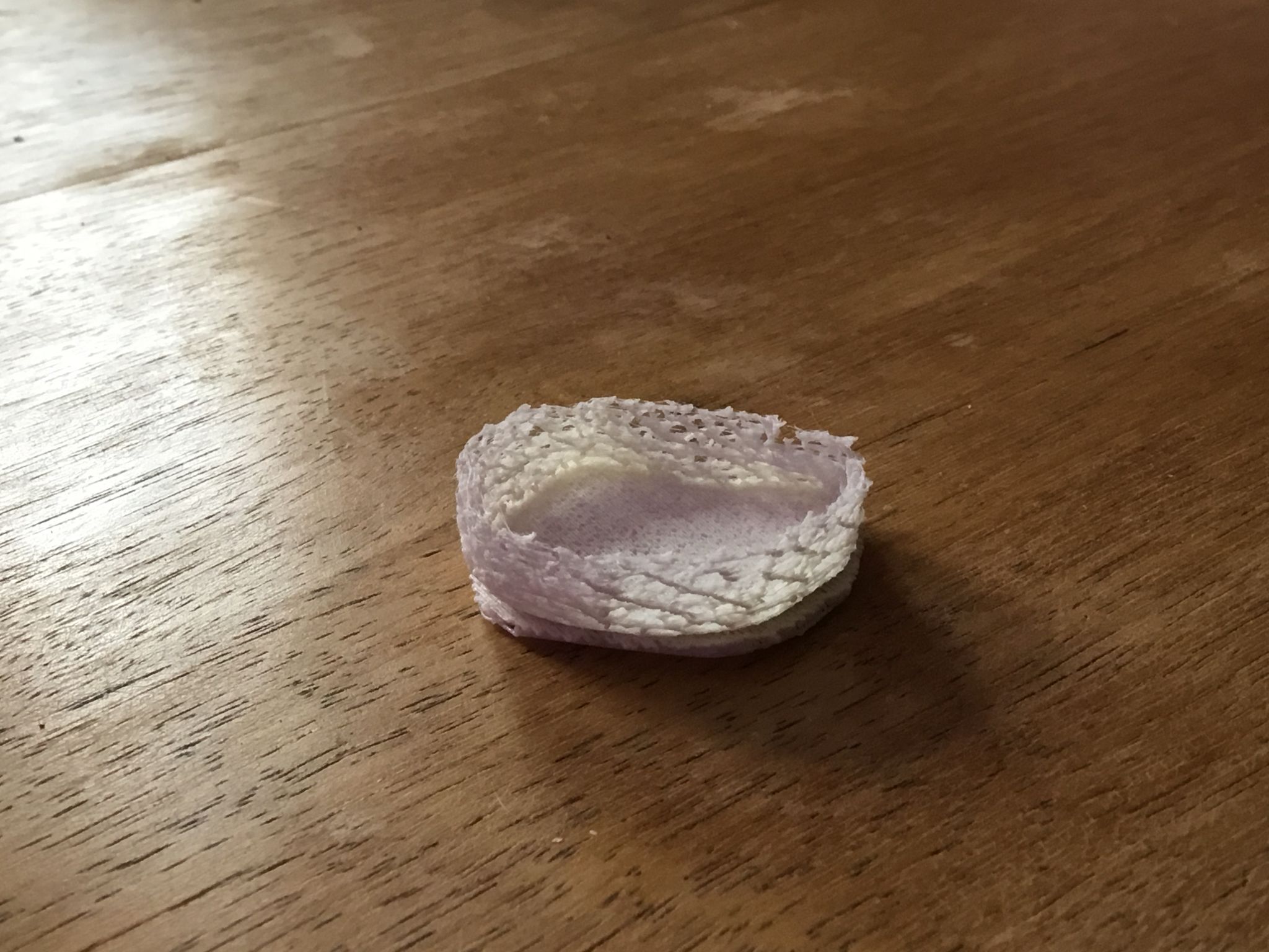

Patrick L Posté(e) Janvier 21, 2021 Posté(e) Janvier 21, 2021 Bonjour à tous et bonne année, Je me permets de poster sur votre conversation car je suis un peu perdu.Je viens de monter hier ma ender 5 Pro et je galère comme ce n'est pas permis. Après avoir réglé le plateau avec une feuille j'ai lancé l'impression du Chat et là badaboum. après quelques couches (environ 2-3 mm) tout se décolle du plateau comme si la buse emmenait le sujet. Sur le seul essai (parmi les 5) qui a dépassé les 3 mm la structure s'est mise à monter en dentelle car le fil n'arrivait plus régulièrement vers l'extrudeur ... J'ai nettoyé le plateau à l'alcool ... même résultat pittoyable j'ai refais les réglages du plateau ... idem soit je suis vraiment un gros nul soit mon imprimante à un problème voyez le résultat par vous même Merci pour votre aide Patrick

pierbout Posté(e) Janvier 22, 2021 Posté(e) Janvier 22, 2021 (modifié) Bonjour Patrick. Si le sujet se décole, c'est soit que ton plateau est sale ou gras (essaie de le nettoyer à l'alcool à bruler), soit plus probablement que tu ne le chauffe pas assez. Et vu ta photo (sujet ressemblant à de la dentelle), je pense que ton alimentation en fil est mal reglée. Fais une marque sur ton fil à 12cm, fais avancer de 10 fois 1cm et mesure qu'il te reste bien 2cm (dans mon cas il y avait plus de 30% d'erreur, d'où l'aspect dentelle). Modifié (le) Janvier 22, 2021 par pierbout
Patrick L Posté(e) Janvier 22, 2021 Posté(e) Janvier 22, 2021 Bonjour Maya35 Merci pour ta réponse. J’ai bien sûr regardé les différents tutoriels et je n’ai pas trouvé de solution évidente. J’ai utilisé ces tutoriels pour régler mon plateau et les différentes températures. Je pensai que tous les paramètres étaient réglés en usine surtout pour les modèles fournis avec la machine.
