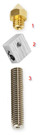

A la place de répéter sans cesse les mêmes consignes, je vais faire ce petit message et demander à nos gentils modos d'épingler ce sujet, voici la marche à suivre :
Visser 1 dans 2 à la main
Dévisser 1 d'un 1/4 de tour
Visser 3 dans 2 (avec la partie PTFE, plastique blanc, dans la partie 2) jusqu'à être en butée sur 1
Monter la cartouche chauffante, la sonde thermique, tenir le bloc 2 avec une pince et chauffer à 200° la hotend
Quand c'est bien chaud, bien visser 1 dans 2 avec une clé
Attendre que ça refroidisse et remettre la hotend à sa place

moi je dirais presque, mais plutôt:
Citation
Visser 3 pour bloquer 2
Le but de la manœuvre étant que 1 et 3 soit en contact et non pas 1 et 2 avec un jour entre 1 et 3.

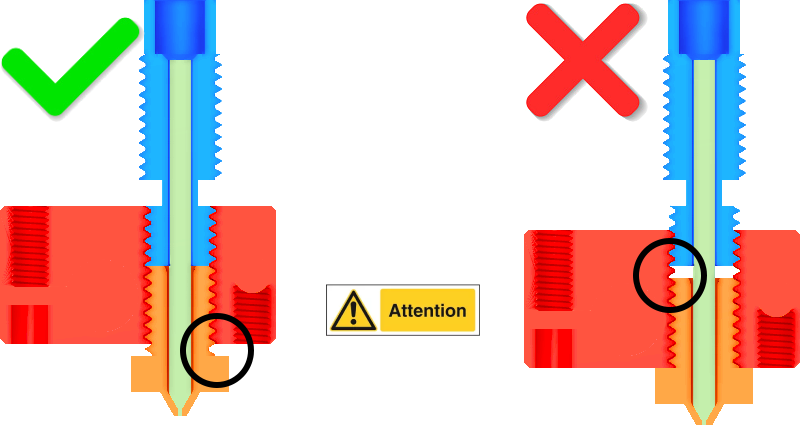

Pourquoi sur ton dessin, la barrière thermique est-elle dévissée ? En toute logique, si elle était vissée plus, elle pourrait être en contact avec la buse 😉
Salut ! j’espère également 🤪
Le poste est référencé comme [tuto], c'est pour contribuer... je trouve plus parlant avec un dessin, j'aurais du commenter ...
A droite ce qu'il ne faut pas faire : laisser un écart entre le heatbreak et la buse et visser la buse contre le corps de chauffe
A gauche ce qu'il faut : commencer par visser la buse en laissant un écart avec et le corps de chauffe, seulement après visser le heatbrack contre la buse
Certes mais c'est ce qui est dit / écrit dès le début :
Citation
Donc si je lis correctement, en appliquant ce qui est écrit, la collerette de la buse n'est jamais vissée contre le corps de  chauffe.
Afin d'assurer la conduction thermique, il faut que la collerette de la buse soit en contact avec le bloc de chauffe.
@cmatec
Non 😉
Il doit rester un léger espace. Tout simplement parce que le premier vissage se fait à froid puis est complété par un dernier resserrage à chaud.
Si la collerette, à froid, est déjà en contact avec le corps de chauffe, on ne peut plus resserrer à chaud et dans ce cas, il y aura probablement, à terme, un colmatage qui se produira.

Franchement tu crois vraiment que la minuscule collerette va jouer un rôle par rapport à toute la partie de la buse vissée dans le corps de  chauffe 🙄 ?
Pourquoi d'après toi, y-a-t'il des buses Volcano, SuperVolcano ? Leur collerette est la même, pourtant. De plus en fonction des modèles de buses, la collerette est différente, certaines, les MK8 en ont une minuscule, peut-on d'ailleurs encore appelé ça une collerette ?
