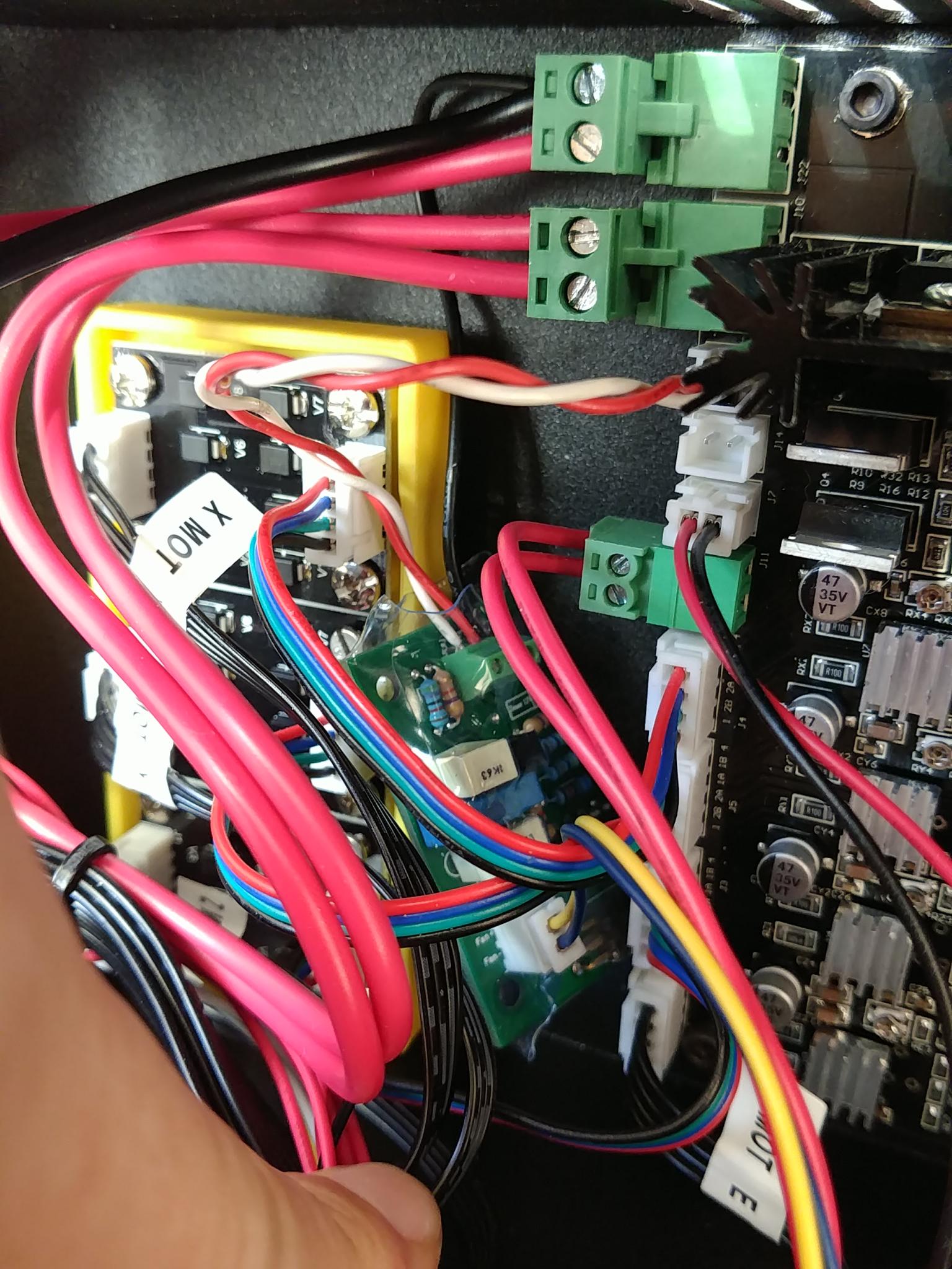

CacaoTor Posté(e) Février 23, 2019 Partager Posté(e) Février 23, 2019 il y a 18 minutes, CacaoTor a dit : Eh non le + c'est le rouge xD Mince je ne peut pas éditer. Rouge == + Noir == - Jaune == Signal PWM (à ne pas utiliser) Lien vers le commentaire Partager sur d’autres sites More sharing options...
fredondem Posté(e) Février 23, 2019 Partager Posté(e) Février 23, 2019 il y a 19 minutes, CacaoTor a dit : Eh non le + c'es le rouge xD Oui mais je parle du câblage du ventilo. Il est Jaune et Bleu ! En fin, bref, ça y est, c'est câblé et ça à l'air de fonctionner parfaitement ! Lien vers le commentaire Partager sur d’autres sites More sharing options...

CacaoTor Posté(e) Février 23, 2019 Partager Posté(e) Février 23, 2019 il y a 2 minutes, fredondem a dit : Oui mais je parle du câblage du ventilo. Il est Jaune et Bleu ! En fin, bref, ça y est, c'est câblé et ça à l'air de fonctionner parfaitement ! Ah ouai OK. Oui c'est pas super niveau couleurs pour se repérer côté carte-mère. Il devait plus y avoir de noir et rouge dans le studio du voisin xD Lien vers le commentaire Partager sur d’autres sites More sharing options...
fredondem Posté(e) Février 23, 2019 Partager Posté(e) Février 23, 2019 Donc c'est bien, le PCB (enveloppé de gaine thermo) a bien trouver sa place entre la CM et la plaque des TL-Smoother ! Maintenance reste plus qu'à voir sur un print (avec un Fang digne de se nom) pour voir comment ça performe ! Bon je fais celui sait mais en fait,.. si j'ai bien compris, ça va servir à mieux contrôler le refroidissement du filament et donc de pouvoir imprimer à une vitesse supérieure pour la même qualité (voire mieux) ? Ah, et juste un autre truc : le ventilo fait un "couic" quand il démarre, il tourne qq secondes et s’arrête. Normal ? Lien vers le commentaire Partager sur d’autres sites More sharing options...

fredondem Posté(e) Février 23, 2019 Partager Posté(e) Février 23, 2019 Hé, vous savez quoi ? J'ai l'impression que je me suis trompé de ventilo, comme @bigtweety. Le ventilo 1 (Celui du radiateur de Buse) est câblé en Jaune et Bleu. Le ventilo 2 (Celui du filament) est câblé en Rouge et Noir. C'est bien celui ci dont on veut faire varier la vitesse ? Ou j'ai rien compris ? Lien vers le commentaire Partager sur d’autres sites More sharing options...
CacaoTor Posté(e) Février 23, 2019 Partager Posté(e) Février 23, 2019 il y a 6 minutes, fredondem a dit : Hé, vous savez quoi ? J'ai l'impression que je me suis trompé de ventilo, comme @bigtweety. Le ventilo 1 (Celui du radiateur de Buse) est câblé en Jaune et Bleu. Le ventilo 2 (Celui du filament) est câblé en Rouge et Noir. C'est bien celui ci dont on veut faire varier la vitesse ? Ou j'ai rien compris ? Chez moi c'est ventilo filament => Jaune et bleu; radiateur => Rouge et noir. Pour la suite peut-être revenir au sujet ventilation U20-U30 car le module n'est pas en cause. Lien vers le commentaire Partager sur d’autres sites More sharing options...
fredondem Posté(e) Février 23, 2019 Partager Posté(e) Février 23, 2019 Ah OK. Donc c'est la loterie, comme pour la tension du ventilo de l'alim. Soit 12 soit 24 v. Et ici c'est la couleur des fils qui sont inversés dans les deux ventilos. C'est simple ! Je vais resté ici avec @Janpolanton pour une remarque : Une fois le bon ventilo branché (Celui du filament), piloté via Octoprint et le Plug-in "Fan Speed Control", il s’arrête quand je descend le curseur à 72%. Et il redémarre à 79%. Est ce une bonne méthode pour le tester ? Où bien ça ne régule pas comme prévu ? Lien vers le commentaire Partager sur d’autres sites More sharing options...
CacaoTor Posté(e) Février 23, 2019 Partager Posté(e) Février 23, 2019 Citation Une fois le bon ventilo branché (Celui du filament), piloté via Octoprint et le Plug-in "Fan Speed Control", il s’arrête quand je descend le curseur à 72%. Et il redémarre à 79%. Il y a un problème quelque part car ce n'est absolument pas normal. Tu as bien pris un module 24V-24V ? Lien vers le commentaire Partager sur d’autres sites More sharing options...

fredondem Posté(e) Février 23, 2019 Partager Posté(e) Février 23, 2019 Et puis, branché sur le bon ventilo, je n'ai pu le "chcouïnement" au démarrage ! Autre point assez curieux, j'avais une bonne régulation sur le ventilo de buse ! ( ça descendais à 20%) Mais il faut que je revérifie. Lien vers le commentaire Partager sur d’autres sites More sharing options...
CacaoTor Posté(e) Février 23, 2019 Partager Posté(e) Février 23, 2019 il y a 2 minutes, fredondem a dit : Et puis, branché sur le bon ventilo, je n'ai pu le "chcouïnement" au démarrage ! Autre point assez curieux, j'avais une bonne régulation sur le ventilo de buse ! ( ça descendais à 20%) Mais il faut que je revérifie. Je pense que tu t'es mélangé les pinceaux quelque part. Le mieux serait de repartir à zéro. Lien vers le commentaire Partager sur d’autres sites More sharing options...
oudini Posté(e) Février 23, 2019 Partager Posté(e) Février 23, 2019 Pour clarifier. Il n'y a pas de ventilateur de buse, il faut d'ailleurs absolument éviter de ventiler la buse... Il y a le ventilateur du radiateur (vitesse fixe) chargé de maintenir froid le conduit par lequel arrive le filament, lequel doit pas se liquéfier avant le bloc chauffant. Ensuite il y a le radiateur chargé de refroidir la matière chaude qui viens d'arriver sur la pièce (vitesse variable). Lien vers le commentaire Partager sur d’autres sites More sharing options...
fredondem Posté(e) Février 23, 2019 Partager Posté(e) Février 23, 2019 OK, donc on parlera de ventilo de "sortie" de Buse alors. Ce qui correspond au ventilo de refroidissement du filament. On est d'accord. Il y a tellement de mélange de termes entre l'anglais et le français, plus les erreurs que l'on fait en débutant, ou par abus de langage. Lien vers le commentaire Partager sur d’autres sites More sharing options...
fredondem Posté(e) Février 23, 2019 Partager Posté(e) Février 23, 2019 Il y a 2 heures, CacaoTor a dit : Chez moi c'est ventilo filament => Jaune et bleu; radiateur => Rouge et noir. Tu es sur de ton coup là ? C'est vrai que tu as un ancien boitier... Parce que beaucoup de photos qu'on trouve sur la toile à propos de la U20 montrent le câblage que j'ai constaté sur la mienne. Et il semble que ce soit aussi le cas pour la tienne non ? Lien vers le commentaire Partager sur d’autres sites More sharing options...
CacaoTor Posté(e) Février 23, 2019 Partager Posté(e) Février 23, 2019 à l’instant, fredondem a dit : Tu es sur de ton coup là ? C'est vrai que tu as un ancien boitier... Parce que beaucoup de photos qu'on trouve sur la toile à propos de la U20 montrent le câblage que j'ai constaté sur la mienne. Et il semble que ce soit aussi le cas pour la tienne non ? Ça dépend des bécanes malheureusement. Sinon moi j'avais déjà inversé manuellement pour être plus "conforme". Dans le même genre, tu as aussi les polarités inversées sur le propre schéma du constructeur... Lien vers le commentaire Partager sur d’autres sites More sharing options...
