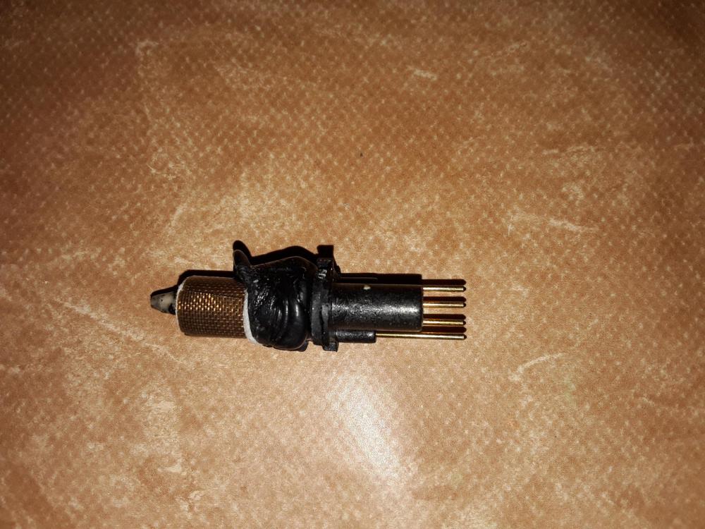

Alors que je me servais de mon stylo3D pour réparer un objet, le stylo s'est mis en carafe.

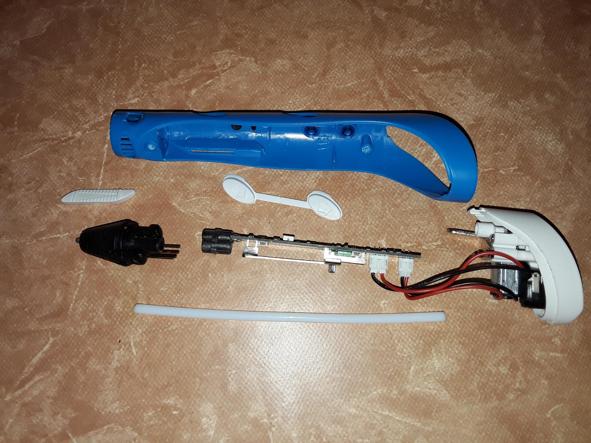

Je l'ai démonté et j'en ai profité pour faire des photos.
Il s'agit d'un VICTORSTAR.

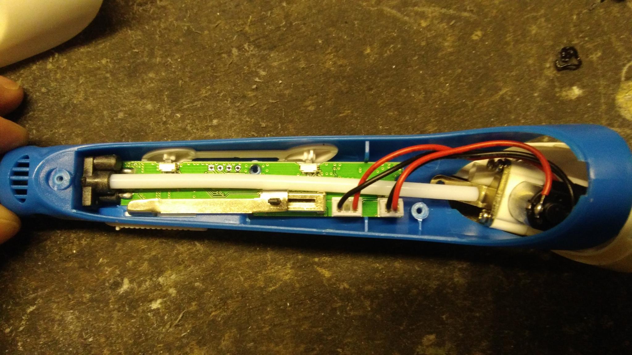

Voici le stylo avant démontage.
A gauche, il y a le corps de chauffe
Au centre, le tube PTFE (tenu par un cavalier que j'ai dévissé)
A droite, il y a l'extrudeur
Voici un éclaté.
La conception est très simple et il se démonte assez facilement (sauf le cache noir de la buse qui demande d'y aller franco avec 2 tournevis plats).
A ce stade, j'ai sorti mon multimètre et j'ai fait des mesures.
Le stylo est alimenté en 12V.
Les 4 tiges de contact sur la buse sont
  • la résistance de chauffe (7.2 ohms) (broches extérieures)
  • la sonde (broches intérieures) (il y a de fortes chances que ce soit une PT100, j'avais 125Ko lors de ma mesure)
Lors de la chauffe, j'ai mesuré 4.8 Volts aux bornes de la résistance chauffante.
Cette tension m'intrigue.
Est ce la tension nominale ou du 5V avec une chute de tension ?
EDIT : Voir ce message pour une nouvelle mesure de tension avec un oscillo.
Avec un rapide calcul, j'obtiens le chiffre de 0.67 A (4.8/7.2) pour la consommation de la buse et 3.216 W ( 🤔 ) pour sa puissance

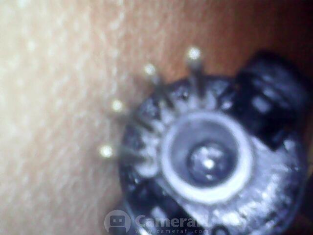

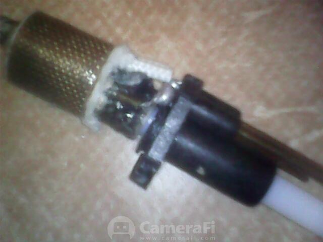

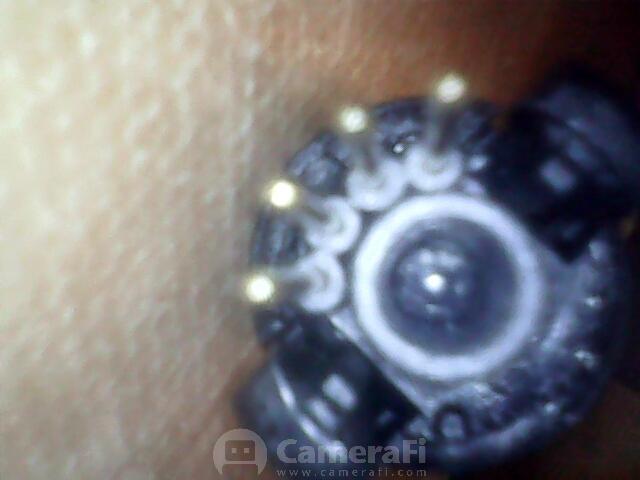

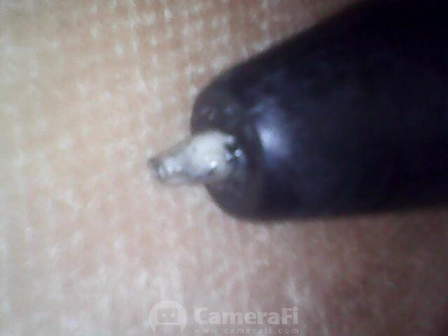

Avec ma caméra endoscopique, j'ai pris quelques photos.
Sur les 2 photos suivantes, il y a la cause de la panne.
Bouchon !

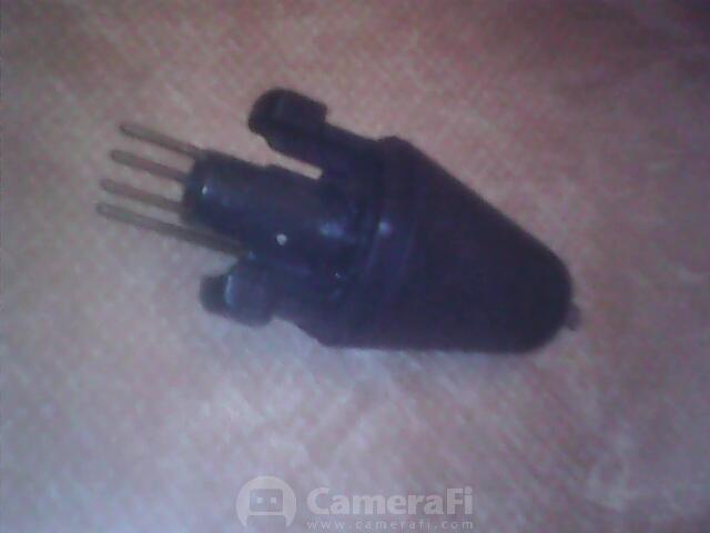

Voici la buse sans le cache noir.

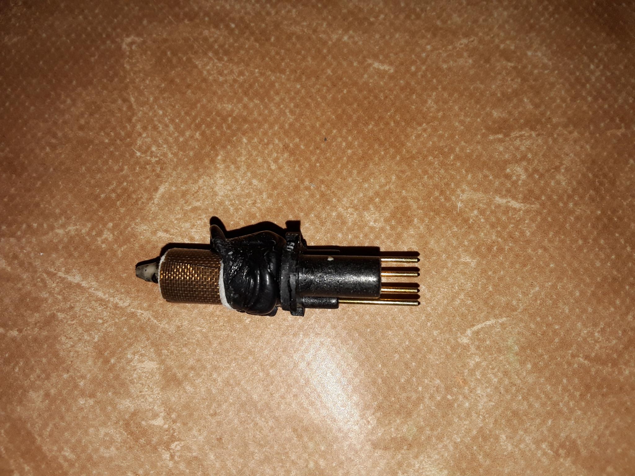

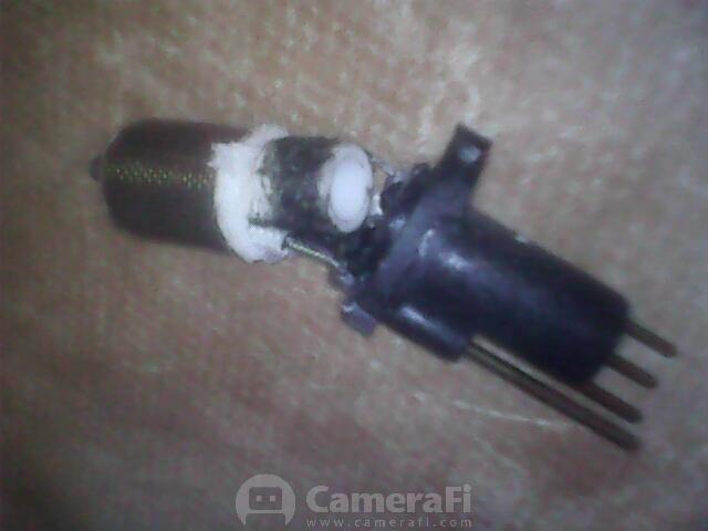

Après nettoyage
L'ensemble est souple et c'est bien pratique.

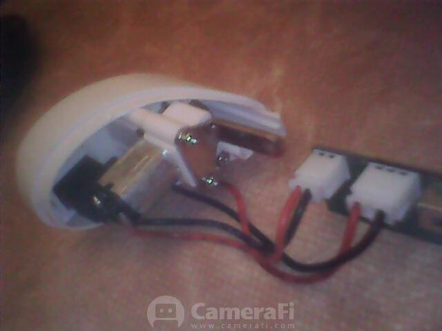

J'ai remonté en suivant les conseils de @Bosco2509 : bien rentrer le PTFE
J'ai eu ce désagrément car le filament ne pouvais pas sortir librement.
Dans la buse, le PTFE a reculé de plus d'un CM.
Au niveau de l'extrudeur, le PTFE a avancé d'au moins 5mm et le filament s'est entortillé dans le stylo.
La force de l'extrudeur m'impressionne.
C'est, AMHA, un bon stylo, bien construit, simple à démonter (3 vis) et à nettoyer.

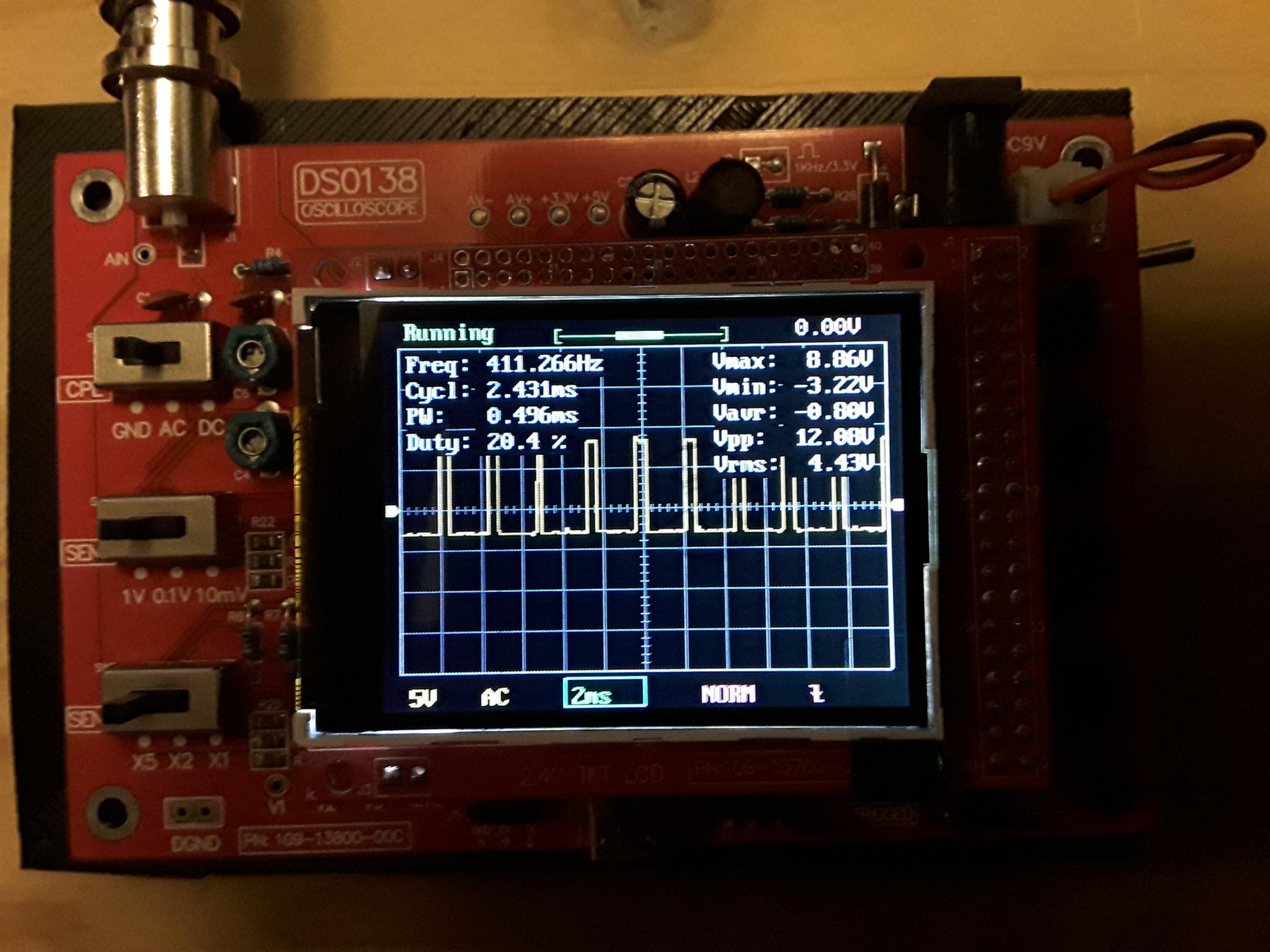

Le 14/01/2019 at 19:45, Yo' a dit :
Salut,
C'est probablement un signal PWM impossible à mesurer avec un voltmètre en position DC.
Il faut un oscilloscope...(PS : j'en aurai bientôt un à vendre 😎)
Lien vers le commentaire
Partager sur d’autres sites
Hello,
Le 19/01/2019 at 09:14, Janpolanton a dit :
Riche idée,
J'ai ça !
Effectivement c'est un signal PWM en 12V.
