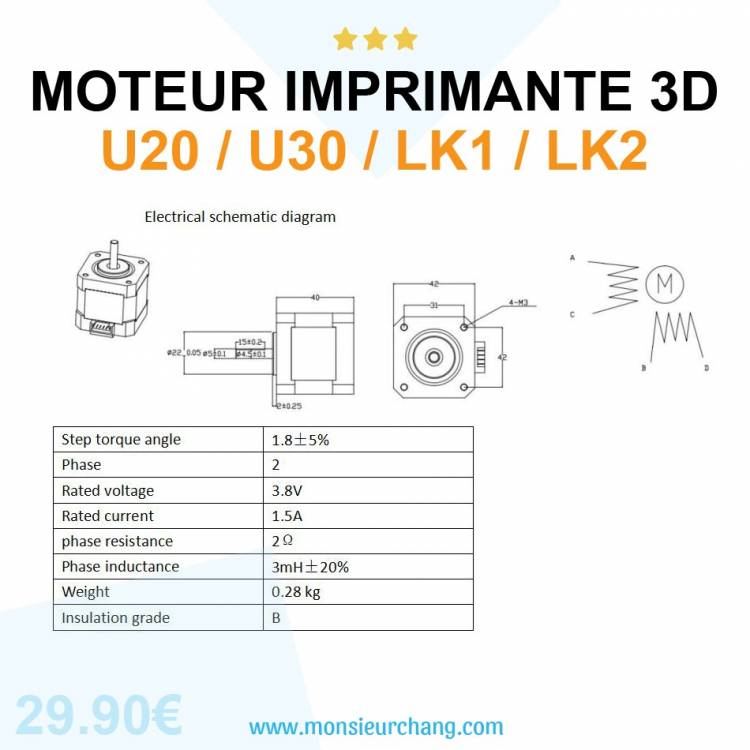

CacaoTor Posté(e) Janvier 27, 2019 Posté(e) Janvier 27, 2019 Il y a 6 heures, Phoquounet a dit : Oui oui je sais, mais sur la conversation, je ne discutais pas avec lui, et on m'a bien dis la même chose que toi, a savoir 1.5A pour le rated current et 1.7A pour le max current Oui oui pas de souci, je prévenais juste au cas oú 1

CacaoTor Posté(e) Janvier 27, 2019 Posté(e) Janvier 27, 2019 Il y a 3 heures, Acidounet a dit : Au niveau de l amperage des moteurs Ah ba j'ai déjà tout dit ^^ On m'a confirmé le nominal à 1,5A. N'ayant pas besoin de ces modifs, je pourrait pas vous aider en test sur ce sujet pour l'instant 1

otsoa Posté(e) Février 5, 2019 Posté(e) Février 5, 2019 Sur les premières versions il y avait des moteur "Tronxy 4240-23" après recherches, j'ai trouvé comme Rated current/phase= 0.4A. Donc gaffe.

Epsylon3 Posté(e) Mars 29, 2019 Posté(e) Mars 29, 2019 Juste par curiosité, j'essaie d'identifier les différents types de NEMA 17 dispos en vue d'une future imprimante perso... Qq1 a deja essayé de "mesurer" a l'oscillo les moteurs de l'U20 ? Je me demandais quel était le voltage utilisé en pic sur ceux-ci... On voit beaucoup de différences dans les specs des moteurs à ce niveau... de 3 à 24V en général... Je n'ai pas de vrai oscillo ici pour vérifier convenablement.. Ceux de l'U20/U30 semblent très bien mais pas forcément évidents à trouver à prix abordables, et j'aurais certainement besoin d'un plus puissant pour Z, voir Y selon le poids du support du hotbed...
Janpolanton Posté(e) Mars 29, 2019 Posté(e) Mars 29, 2019 Il y a 3 heures, Epsylon3 a dit : Je me demandais quel était le voltage utilisé en pic sur ceux-ci... On voit beaucoup de différences dans les specs des moteurs à ce niveau... de 3 à 24V en général... Bonsoir, Les moteurs pas à pas sont commandés en courant, la tension n'a aucune importance
Assomer74 Posté(e) Juin 30, 2020 Posté(e) Juin 30, 2020 je suis tombé sur ça en cherchant complètement autre chose et je me suis souvenu de de ce poste, donc je vous partage ces info sur les moteur U20/U30: https://monsieurchang.com/alfawise-u20-u30/1178-moteur-alfawise-u20-u30-lk1-lk2-imprimante-3d-longer.html
