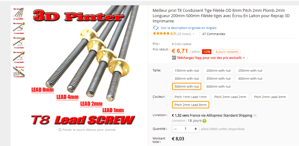

Acidounet Posté(e) Mars 9, 2019 Auteur Partager Posté(e) Mars 9, 2019 desoler pour le plomb simple copier coller des données le step Z est de 400 sur la mienne. En effet pour la précision ça risque d être même meilleur. par contre si tu peux confirmer il faudra multiplier les step par 4 soit monter a 1600 soit avec le firmware 2.16 juste 120 appuie sur le + et en version firmware 2.14 juste 1400 appuies mdr Je viens de compter j ai bien 4 filets sur celle origine et celle ajouter idem. Enfin a mon avis il faut plutot se concentrer sur les pitch de 2 et le lead de 8 sur une tige T8 et la on a bon Lien vers le commentaire Partager sur d’autres sites More sharing options...
fredondem Posté(e) Mars 9, 2019 Partager Posté(e) Mars 9, 2019 (modifié) (Mode "la U20 pour les nuls" = ON) OK donc je résume de ce j'ai compris : Les vis sans fin du Z de nos U20 ont les caractéristiques suivantes : - Vis : T8. (Diamètre de 8 mm) - Pitch = 2 mm "le pas" (distance) entre deux filets. (Notion connexe : le "helical pitch" qui est la distance qu'il y a entre le premier filet et le dernier filet, dans le cas ou il y a plusieurs filets sur la vis) - Lead = 8 mm "le pas" (distance) que la noix en laiton (nut) parcours en un tour de vis. (il y a 4 filets sur une vis d'un lead de 8mm.) (Mode "La U20 pour les nuls" = OFF) Modifié (le) Mars 9, 2019 par fredondem Lien vers le commentaire Partager sur d’autres sites More sharing options...
fredondem Posté(e) Mars 9, 2019 Partager Posté(e) Mars 9, 2019 (modifié) Il y a 10 heures, Acidounet a dit : Vraiment désolé pour cet erreur .... Je ne sais quoi te dire, la boutique ali ou j avais commander mon exemplaire n'est plus la ... du coup j en ai pris une autre. Ben c'est pas grave, tout le monde peut se tromper... C'est que 8€... Il faut dire qu'entre les erreurs ou les abus de langage qu'on peux tous faire, je n'arrivais pas à trouver une info fiable. On trouve des bouts par ci par là au compte goutte par des gens qui savent (ou pas) de quoi ils parlent. Et comme j'y connaissait rien jusqu'à cette mésaventure... J'espère que le sujet est plus clair maintenant. (On peux peut être même rappeler ces caractéristiques dans le sujet "Tout sur l'Alfawise" non ?) Sinon @Acidounet, d’après toi, et à la condition de modifier les step/mm, je gagnerai en précision avec cette vis T8, Pitch 2mm et Lead 2mm ? C'est vrai ça ? Modifié (le) Mars 9, 2019 par fredondem Lien vers le commentaire Partager sur d’autres sites More sharing options...
fredondem Posté(e) Mars 9, 2019 Partager Posté(e) Mars 9, 2019 (modifié) Il y a 5 heures, Acidounet a dit : Bon voici des précisions :Pitch : 2mmLead : en 1 tour ça monte de 8mm Nombre de pas filets sur la vis : 4 Diamètre 8mm Je me suis permis de rectifier. Correction en rouge. Modifié (le) Mars 9, 2019 par fredondem Lien vers le commentaire Partager sur d’autres sites More sharing options...

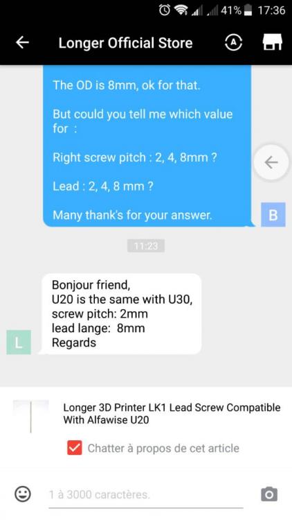

fredondem Posté(e) Mars 9, 2019 Partager Posté(e) Mars 9, 2019 (modifié) Mieux vaut tard que jamais : la confirmation du constructeur : Envoyé de mon mobile en utilisant Tapatalk Modifié (le) Mars 9, 2019 par fredondem Lien vers le commentaire Partager sur d’autres sites More sharing options...
Acidounet Posté(e) Mars 9, 2019 Auteur Partager Posté(e) Mars 9, 2019 Génial au moins la plus de soucis !Envoyé de mon SM-G930F en utilisant Tapatalk Lien vers le commentaire Partager sur d’autres sites More sharing options...

fredondem Posté(e) Mars 10, 2019 Partager Posté(e) Mars 10, 2019 Il y a 14 heures, Jean-Claude Garnier a dit : Bon ce que je te suggère ça va marcher, mais tu vas trouver ton Z mou du genou : il va bouger 4 fois moins vite qu'avant : 2mm/tour au lieu de 8, ça change la perception qu'on en a. Vaut mieux que je te le dise AVANT pour pas que tu viennes gueuler APRÈS.... Mais au moins tu seras pas bloqué, et tu pourras (ou pas) prendre tout ton temps pour re-commander les bonnes. OKey... Merci pour ta prévenance. Bon j'avoue que j'hésite un peu à tout démonter, faire les réglages, pour ensuite tout refaire une fois la bonne paire de T8 reçues... Pour le moment ça imprime toujours sur un axe, et pas trop mal d'ailleurs.... Je crois que je vais attendre encore un mois. Sauf à trouver de la dispo rapide "A ma zone". Mais faut pas rêver je pense, vu le message de Jipee. Lien vers le commentaire Partager sur d’autres sites More sharing options...
