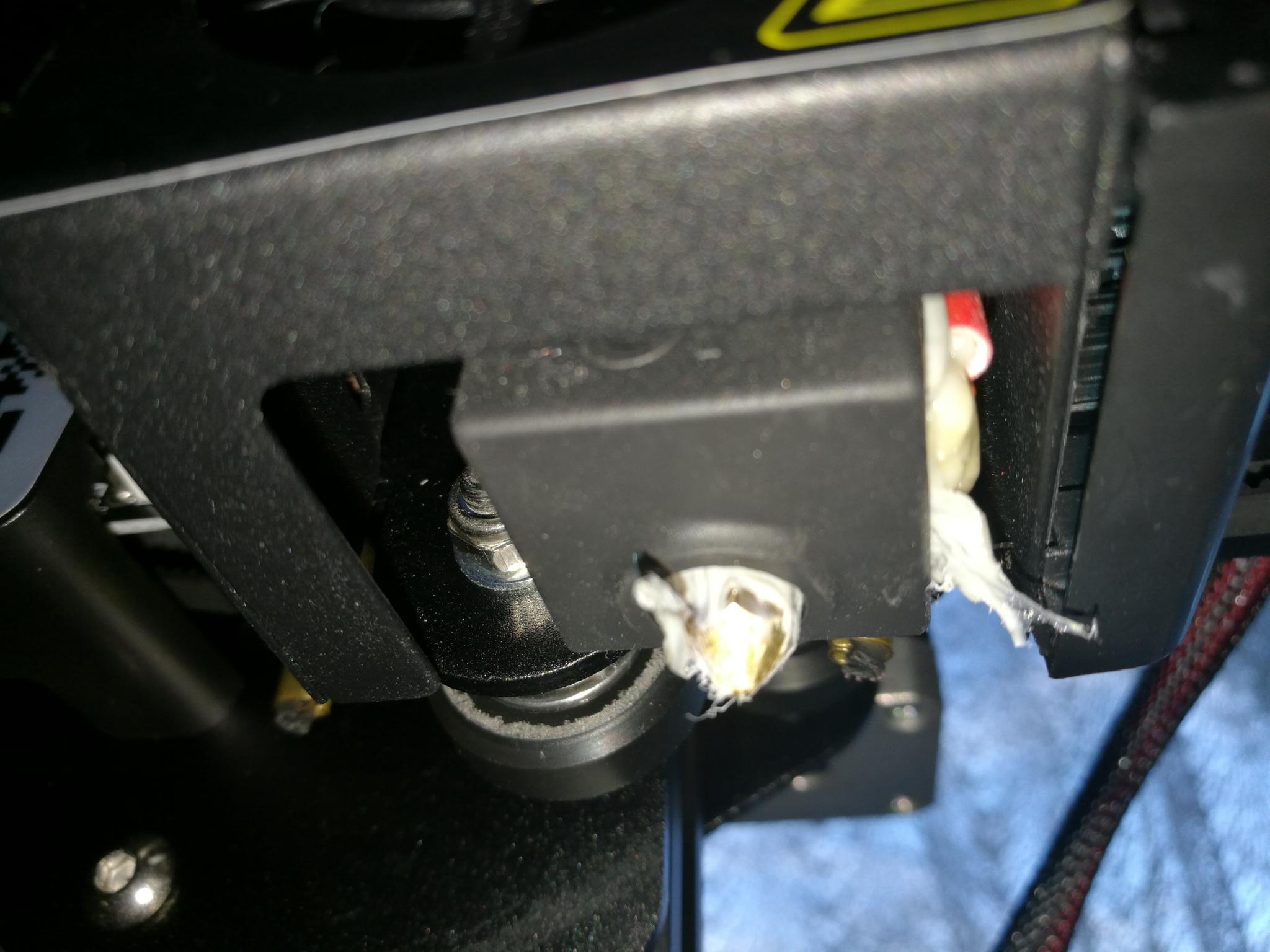

Et au bout d'un certain temps je constate un défaut assez gênant qui me fait peur, je l'illustre:
Une vilaine et grosse couche de matière molle sors sur le côté de ma buse...
Je me dis que j'ai du mal la resserrer et que c'est "normal" du coup, mais par peur de tout foirer je laisse faire en surveillant...
Mon père me dit que ça ne gênera pas l'impression donc je laisse faire en me disant que je vais le regretter.
Ce qui ne tarda pas a arriver quand d'un coup j'entendis un craquement, je vais voir et je constate que l'excroissance de filament c'était arrachée de la buse, sans rien endommager...ouf!

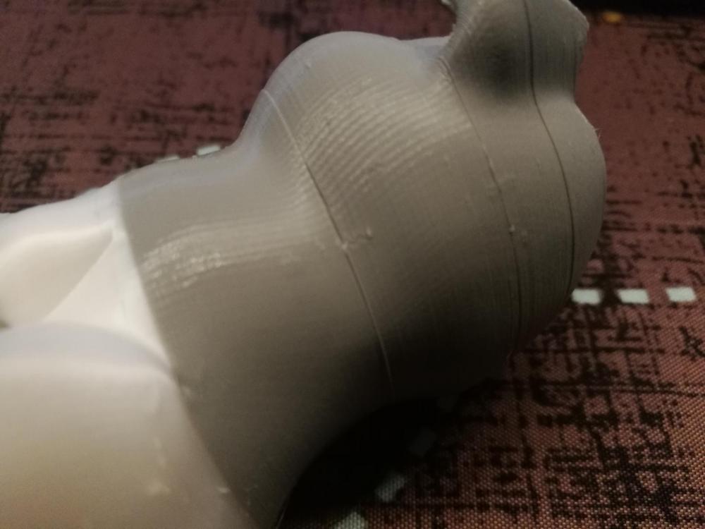

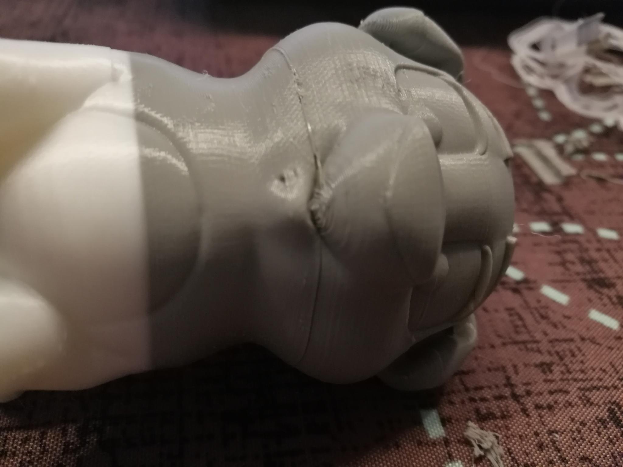

Une fois l'impression terminée (je mettrait les photos du résultat plus tard) je constate qu'il y avait même du filament fondu ailleurs autour de la buse et du système de refroidissement.
Je met une photo, j'espère que ça se verra bien:

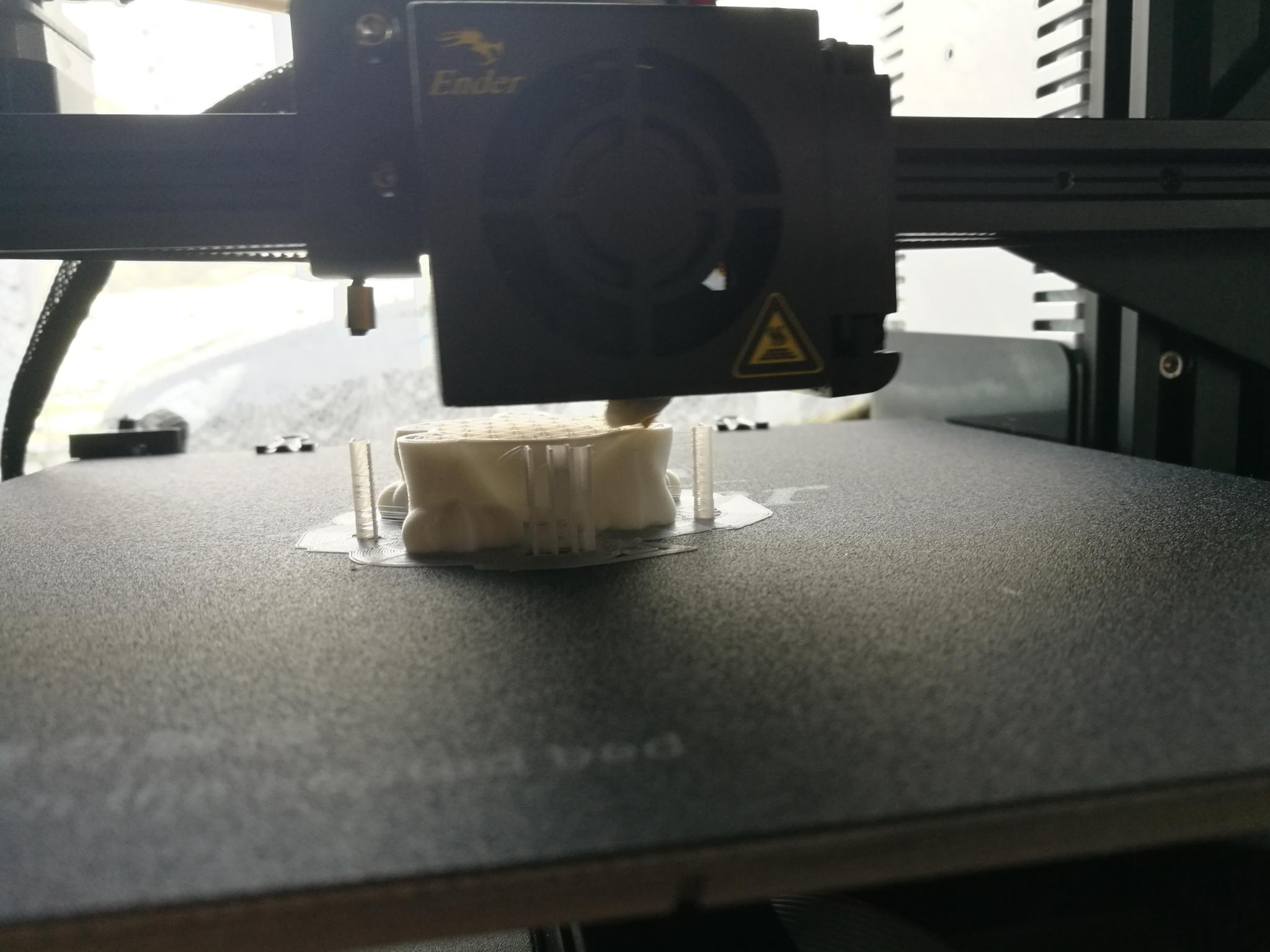

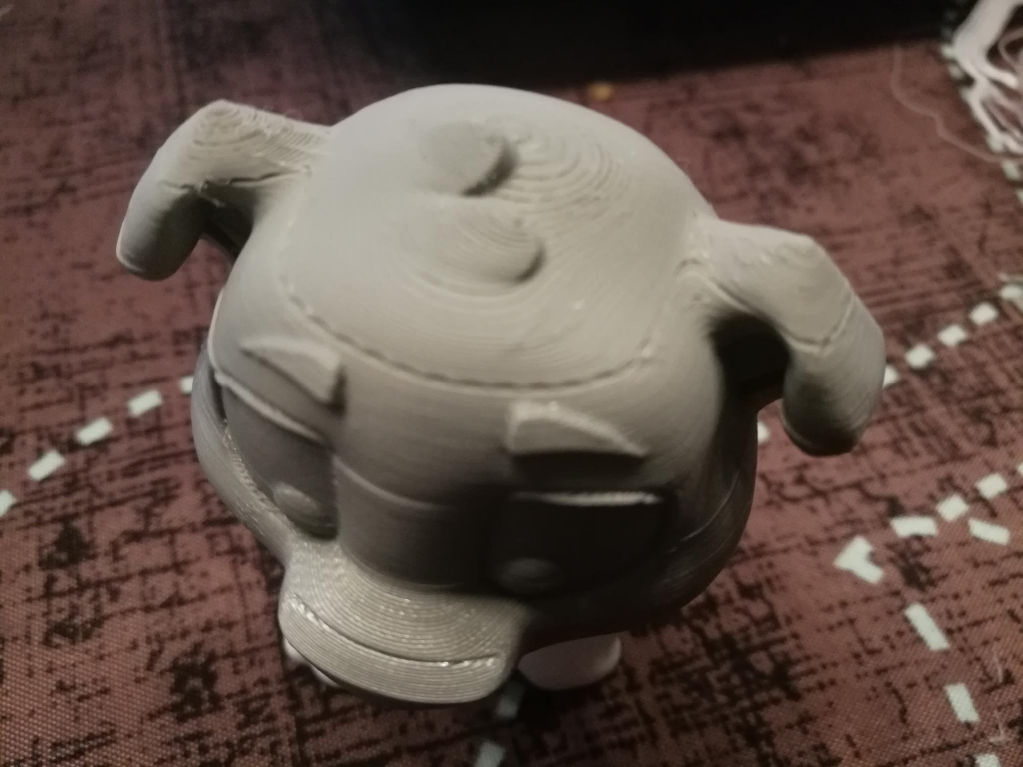

Le chien donc!
Creality étant généreux en filament d'essai, j'ai du changer de fil en cours d'utilisation (ça n'a peut être pas plu a l'imprimante, d'ou le résultat) ce qui expliquera que le chien est bicolore (et puis au moins c'est un hybride!)
IMG_20190127_171833.thumb.jpg.e4103d5d8b74420627ee3520b9ba6d6a.jpgIMG_20190127_171804.thumb.jpg.389d7cb1d1e324bca32bf382c88490cc.jpgIMG_20190127_171819.thumb.jpg.ad7a4bcd9edd7c4c147aa6b16b9bb2d8.jpg
J'en ai d'autres au besoin.

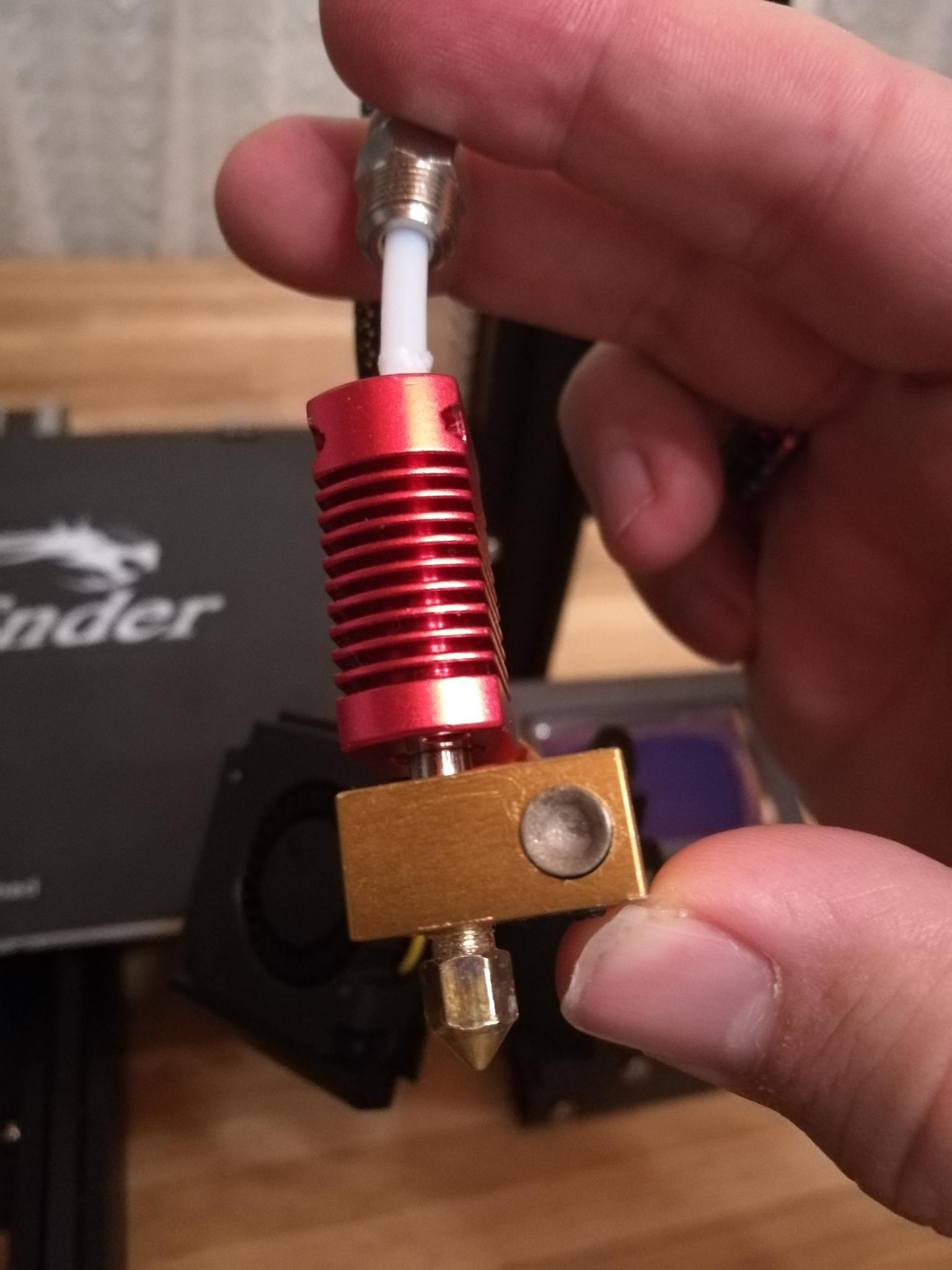

Pour l’étanchéité, réglage du PTFE...
Tu l’enlèves en t’assurant d’en avoir un neuf au cas où...
tu recoupe le bout bien droit
tu devisses la buse de 1/2 tour
tu mets le PTFE jusqu’au contact de la buse
tu ressère la buse, mais pas comme un bourrin
et c’est tout bon!

Bon... par où commencer...

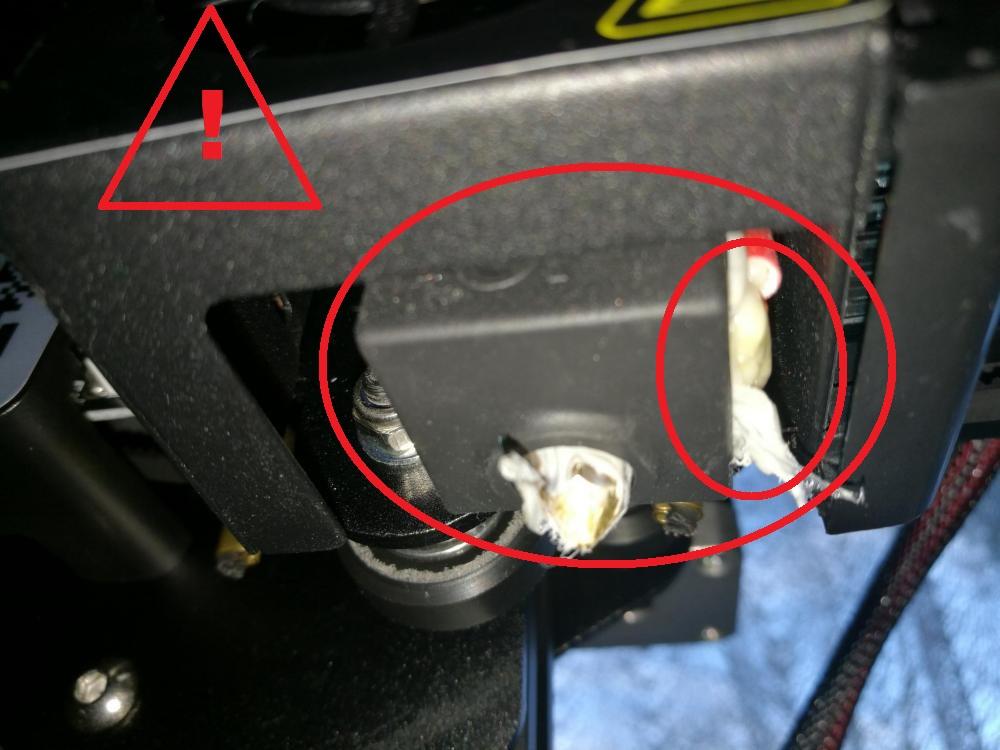

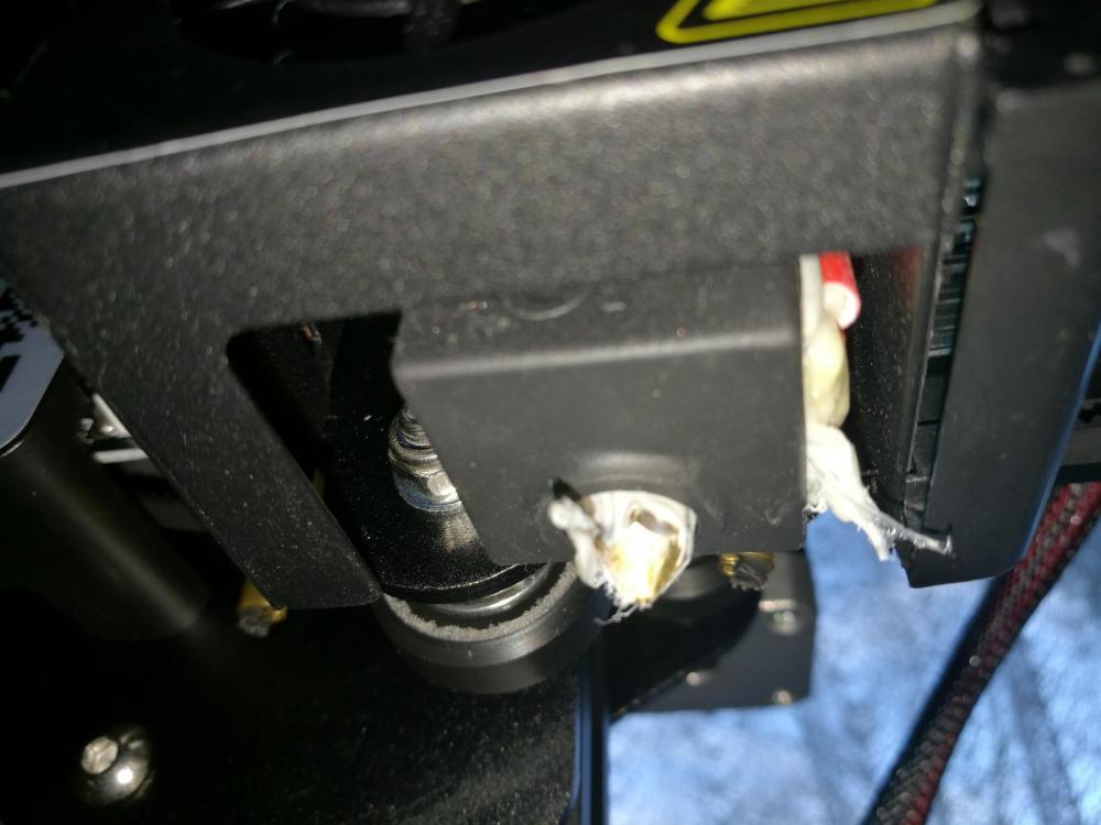

J'ai même pas besoin de mon café du matin pour te dire simplement : Tu la vois la fuite là ?!
Une fuite sur une tête d'imprimante 3D c'est : Bonjour les dégâts et bonjour le risque d'incendie !

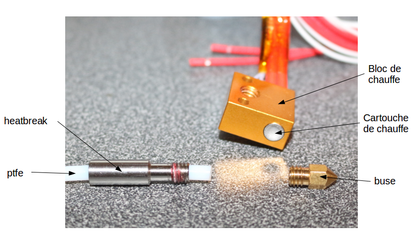

Petit rappel avec schéma pour rappeler comment est censé être monté une tête :
Tu vois la zone entouré en rouge sur le schéma ?
C'est de là que proviens la fuite !
C'est d'abord la priorité des priorités ! On nettoie cela, on retire toute la matière fondu pour éviter qu'une nouvelle fuite se produise.
Puis on remonte cela... sans serrer comme un gros bourrin, sinon on casse le corps de chauffe, ou le pas de visse de la buse, ou encore autre chose.
Comme l'a indiqué @volavoile, c'est sûrement le tube ptfe qui ne doit pas être coupé droit, il faut le retirer (a chaud 185°C minimum), puis recouper la partie âbimé bien droit.
Sinon... c'est quasiment du tout bon... mais la fuite doit être traité en priorité !
Tu diras à ton "papa bricoleur", qu'une fuite de matière, c'est comme une fuite d'essence sur une voituren à la durite d'arrivée d'essence au moteur... c'est pas seulement le risque de voir la voiture brouttée, mais c'est le risque de voir la voiture prendre feu à tout instant.
Dans ce cas précis, sur ton imprimante, c'est approximativement la même chose.

Merci pour ta réponse complète et détaillée, j'ai donc eu de la chance pendant les 6H30 qu'elle à tourné de ne pas avoir de soucis.
Et du coup faire ça suffira pour résoudre mes problème de qualité d'impression aussi?

@Zero Cool : commence par retirer un maximum de pla fondu : chauffe ta "hotend" à 80° et enlève en un maximum avec une pince à épiler.
Pour le reste de la procédure, pas d'emballement car tu risques d'aggraver les choses ... pose tes questions en cas de doute, de nombreux membres te répondront efficacement.
Ton soucis de qualité d'impression proviens de la fuite.
Si la fuite est résolu le problème de la qualité d'impression s'en trouvera lui aussi résolu.

Le PTFE c'est le tube blanc qui achemine le filament de l'extrudeur vers la tête de chauffe

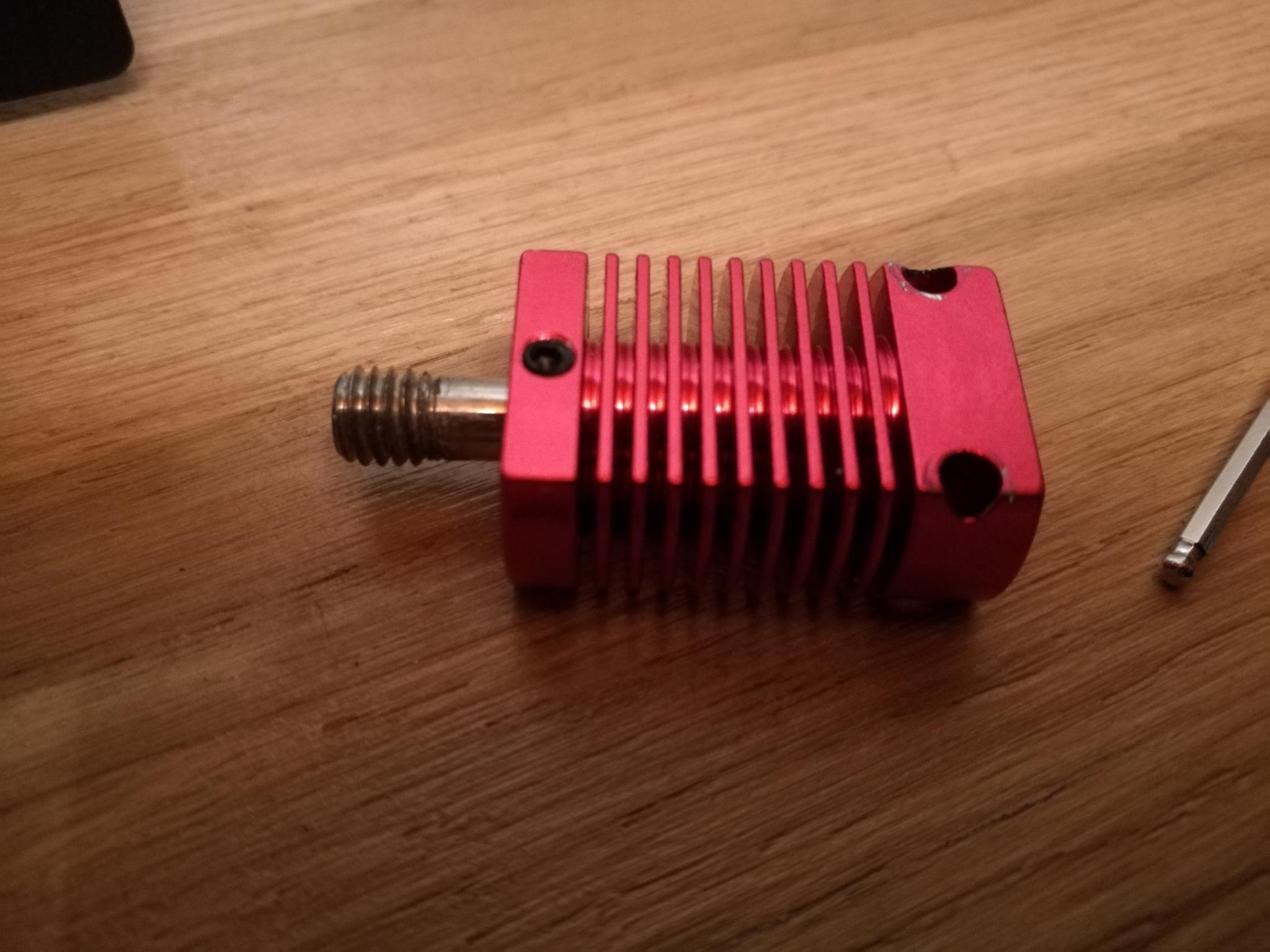

Merci à vous tous, j'ai encore eu un soucis de fuite après avoir remis le second fix dedans et impossible de faire accrocher le filament sur le lit, du coup j'ai tout redémonté, j'ai essayé de couper et d'égaliser le tube, mais rien à faire, donc la je me demande quoi faire encore, je vais essayer de re-nettoyer la buse qui est peut être bouchée et ne laisse pas assez de filament et imprimer le guide de coupe que tu m'a donné @fran6p
Merci à tous, je donnerais des photos tout à l'heure pour illustrer ce message, en attendant si vous avez d'autres idées je suis preneur...

@Zero Cool : si tu as réussi à enlever le pla fondu sans endommager la cartouche de chauffe et la thermistance, c'est déjà un bon début ...
Pour la suite, je te conseillerai de démonter entièrement ta hotend, et tout doit se faire à chaud (il doit y avoir du pla sur les filetages de la buse, du heatbreak et du bloc de chauffe - cf photo pour la nomenclature), donc ATTENTION AUX BRULURES !!!
Pour maintenir le bloc de chauffe, il te faut une clé de 20 ; pour la buse, une clé de 6. Pour faciliter le démontage, pas besoin de chauffer comme un bourrin : 80-90°.
Le but est de nettoyer les "dégâts" occasionnés par la fuite. Une fois le nettoyage effectué, on passe au remontage et cela doit ressembler à ça :
Le serrage de la buse s'effectue d'abord à froid : contact ferme puis à chaud (80°) serrage ferme. A faire sur le radiateur avec ventilateur de hotend en fonctionnement ...
Comme cela t'a été indiqué précédemment, le ptfe doit être coupé bien droit et être en contact avec la buse (clips pneufit vivement conseillé voir indispensable). On l'insère bien sûr après les opérations de serrage de buse.

Merci pour les images, mais j'ai un soucis (again! qui l'eût crû! ) ma tête n'est pas comme ça 🤣
J'ai un dissipateur de chaleur avant le toutIMG_20190128_233829.thumb.jpg.0f34889338e7e1dd298fcf7eff7b4ae3.jpg
Donc j'ai démonté, nettoyé et avant de remonter je vous poste des photos pour savoir si je le ferais bien ou si je m'y prends mal:
Je pousse le câble (enfin là je suis plus en train de le péter le câble mais bref....) jusque ici puis je serre la buse dessus?
(oui j'ai pris une pince pour tenir la tête de chauffe du coup j'ai légèrement éraflé un angle bêtement....)
Puis je resserre le tout de cette manière?
Autre question, j'ai remarqué que le câble PTFE était "entamé" là ou était le pneufit, est-ce normal?
Et j'ai pas l'impression que de base mon PTFE était en contact avec la buse, ce qui explique peut être le soucis, surement les joies du pré-monté...

il y a 4 minutes, volavoile a dit :
Pour assurer etanchéité.,, pneufit vissé, tu dessère la'buse de 1 demi tour et tu pousse le tube au contact de la buse et ensuite tu visses... il y a compression et etanchéité
D'accord merci!

Euh...
Juste pour être sûre : La buse sur le corps de chauffe... elle est pas fini de monté ?
Et... plus haut... le tube PTFE... a un "boudin" ou j'hallucine ?
Sinon... pour découper un tube PTFE... bien droit, quand on a pas de guide de coupe, il y a toujours le système "D" (comme Dépannage) : il suffit d'une planche à découper (que l'on trouve dans n'importe qu'elle cuisine) ou une équerre, un cutter et du scotch.
Scotcher le guide PTFE sur le rebord droit de la planche ou sur une équerre.
Positionner son cutter à 90° par rapport au tube PTFE... et couper en suivant le bord de l'équerre ou de la planche !
C'est à la portée du 1er venu... normalement...

il y a 1 minute, Bosco2509 a dit :
Euh...
Scotcher le guide PTFE sur le rebord droit de la plance ou sur une équerre.
Oui il est comme "creusé" à 2 endroits le PTFE, je ne sais pas pourquoi, mais il n'a pas l'air d'avoir de trou, soit c'est d'origine soit c'est à cause d'une mauvaise manip' que j'ai faite.
En effet la buse n'était pas montée, je l'ai juste posée ainsi pour savoir si c'était bien dans cet ordre qu'il fallait tout remonter, je n'ai pas terminé la remonte de l'imprimante, je commence à en avoir marre de démonter et remonter pour rien, donc je voulais être certain avant de faire n'importe quoi et de devoir recommencer.
Pour la découpe droit c'est effectivement une bonne idée, mais je n'ai pas ce type de réflexes, je ne suis pas assez bidouilleur et bricoleur pour penser à ça...
Merci du tuyau!

Il y a 1 heure, Zero Cool a dit :
J'ai connu cela... en fait c'est le connecteur "Pneufit" qui est censé retenir le tube PTFE, qui "serre trop" le tube ptfe... qui va finir par se couper.
Dans ce cas précis, le connecteur est juste de mauvaise qualité... car il est pas censé "couper" le tube ou "l'écraser".
Il n'y a pas de secret : le mieux est de le remplacer.
Cela étant dit... dans l'immédiat tu peut le garder et l'utiliser.
Mais, c'est un conseil, le jour où tu te sent motivé, tu le remplace.
Quelques liens pour te donner une idée du prix : Aliexpress, Amazon

il y a une heure, Bosco2509 a dit :
Encore des frais, joie...
Je vais voir pour le remplacer rapidement donc.
Par contre du coup il ne faut pas aussi remplacer le tube PTFE dès maintenant?

il y a 36 minutes, Zero Cool a dit :
J'ai trouvé ça sur amazon
Pneufit... à colleret "bleu"... à éviter !
J'en ai acheté... et ils ont coupés mes tubes après quelques dizaines d'heures... je ne peut donc pas te les recommander.
Il te faut surtout 1x PC4-M10... et à la limite un tube... mais sinon suffit de recouper juste le bout de celui que tu as...
Après... tu feras comme tu voudras.

Pour couper correctement le tube PTFE, tu peux aussi utiliser le heatbreak (le tube métallique qui va jusqu'à la buse). Tu fais dépasser de quelques millimètre le PTFE et tu te sers du heatbreak pour couper  d'équerre celui-ci avec un bon cutter (dont la lame est parfaitement tranchante (et si tu ne veux pas écraser le PTFE tu peux mettre à l'intérieur un petit morceau de filament).
Tiens une vidéo (en anglais) d'explication du montage correct. Et une autre plus détaillée sur le pourquoi du comment 😄 (en anglais aussi avec un accent germanique 😉 ).
Pour nettoyer la tête, on peut aussi la plonger dans de l'eau chaude (80-90°): le PLA se ramollit à partir de 60°. Prendre des précautions évidemment car à 80-90°, c'est la brûlure assurée). Une fois bien nettoyée de toutes traces de PLA fondu partout, un bon séchage car l'électricité et l'eau ne font pas bon ménage.
De tes mésaventures (on est un bon nombre à être passé par cette étape), tu auras progressé dans ta courbe d'apprentissage de l'impression 3D (qui comme aime à la rappeler @Bosco2509 n'est pas une science exacte 🙂 ). Il y a un MOOC que tu peux suivre sur la plateforme FUN si tu veux en savoir un peu plus sur l'impression 3D.

Le pneufit a en effet tendance à abimer le tube Téflon... je ne sais si c'est lié au fait qu'il n'est pas compatible avec du PTFE ou une qualité de M.....
Mais perso, j'ai changé mon tube... et comme maintenant je suis en direct, j'ai au moins 10 morceaux d'avance....

Il y a 2 heures, Bosco2509 a dit :
C'est pour cela que j'ai indiqué : dans l'immédiat tu le peut le garder.
Ok merci pour les infos, les tubes sont tous les mêmes?
Pas de qualité spéciale?
il y a une heure, fran6p a dit :

J'ai relancé une impression de la même tuile cité pour mon jeu de société, et je n'ai pas eu de fuite il semblerait!
Par contre j'ai un petit soucis d'accroche sur le contour que fait l'imprimante, mais après ça se calme et ça imprime sans soucis.
J'espère que mettre la vitre dessus règlera ce problème parce que pour le moment je ne peux imprimer que des petites pièces qui s'impriment sur le milieu du plateau (j'ai peur de modifier l'emplacement dans cura et de tout foirer)

à l’instant, Zero Cool a dit :
La plupart, oui (certains de moindre qualité que d'autres)
Il existe une exception, c'est celui de la marque Capricorn (XS): son diamètre intérieur est de 1,9mm au lieu de 2mm (c'est mieux si tu veux imprimer du filament "élastique"), son revêtement intérieur est plus glissant et il supporte des températures plus hautes que le PTFE classique. Son inconvénient majeur est son prix par rapport à du PTFE standard (qu'on trouve aussi avec un diamètre intérieur de 1,9 au lieu de 2 (c'est ce que disent les vendeurs chinois 😉  et c'est difficile de le vérifier).
Par contre on peut très bien utiliser un petit morceau de Capricorn pour le montage en deux temps dans la tête (un morceau de quelques centimètres dans le heatbreak de la buse jusqu'au connecteur pneumatique (pneufit) puis un PTFE standard jusqu'à l'extrudeur).
On trouve aussi des copies du PTFE Capricorn (Capricorne, Capricorno, Capricornus, etc...) moins chères dont la qualité n'est pas trop mauvaise pour certains 🙂 et pour un coût moindre.
