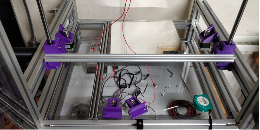

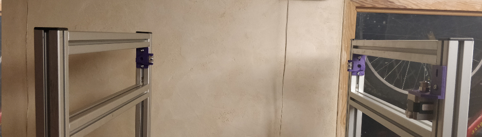

Voilà structure en 40x40 terminée😀👍
Prochaine étape, print des pièces en ABS pour les chariots y et X et local technique fond et dessus.

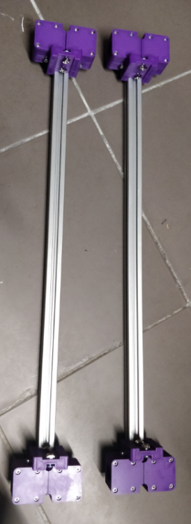

Premiere piece en cours de print, 10 a 11h en ABS violet de chez grossiste 3D
Modifié (le) par lion02

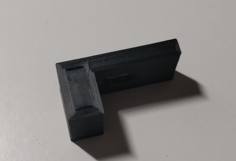

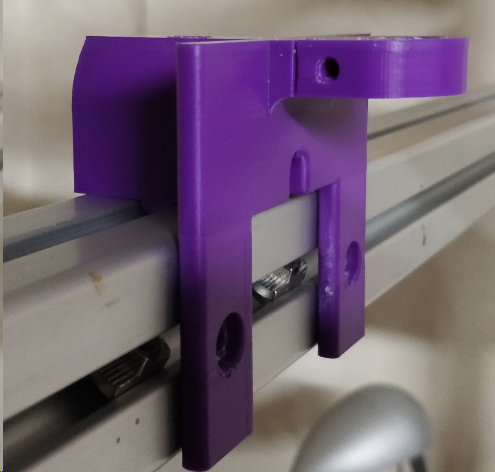

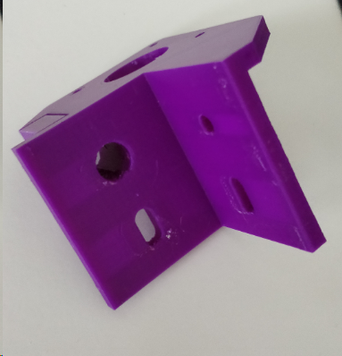

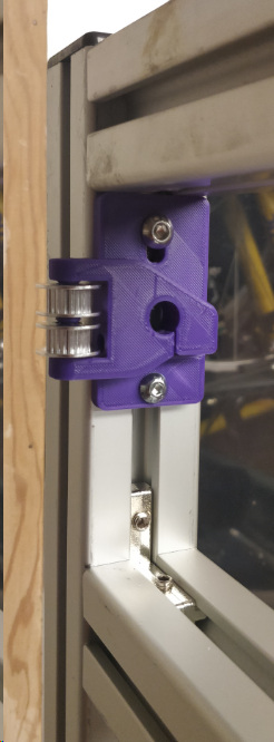

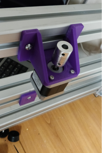

Voilà après une nuit de print la première pièce support moteur avant droit.
Des modifications sont a faire, diamètre des trous, distance du bord, éloignement du moteur de 1.5mm par rapport au profilé 40X40.
Deuxième pièce en cours pour 4 à 5 h de print😀

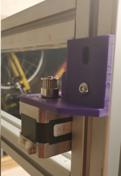

Dernière pièce support moteur avant gauche en cours de print, les 4 axes de 10mm X 600mm sont dans l'avion😀
Il me manque des équerres internes pour finir les fixations😫

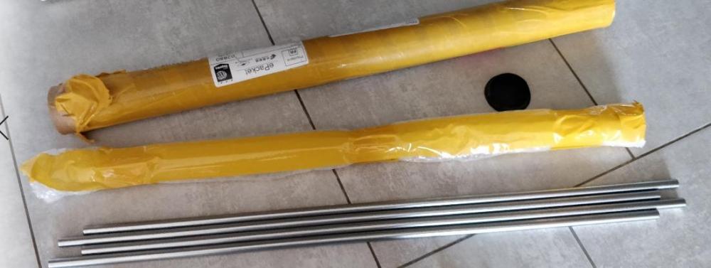

Bonjour a tous,
j'ai reçu mes 4 axe 10mm longueur 600mm de chez aliexpres en 10 jours, l'emballage est toujours parfait.

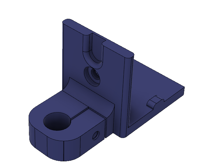

Support bas axe z 12mm
support haut axe Z 12mm

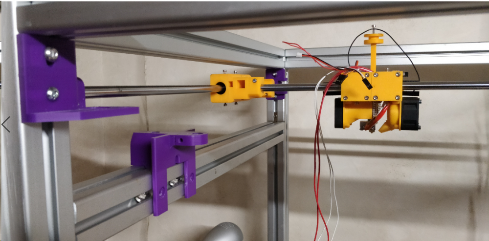

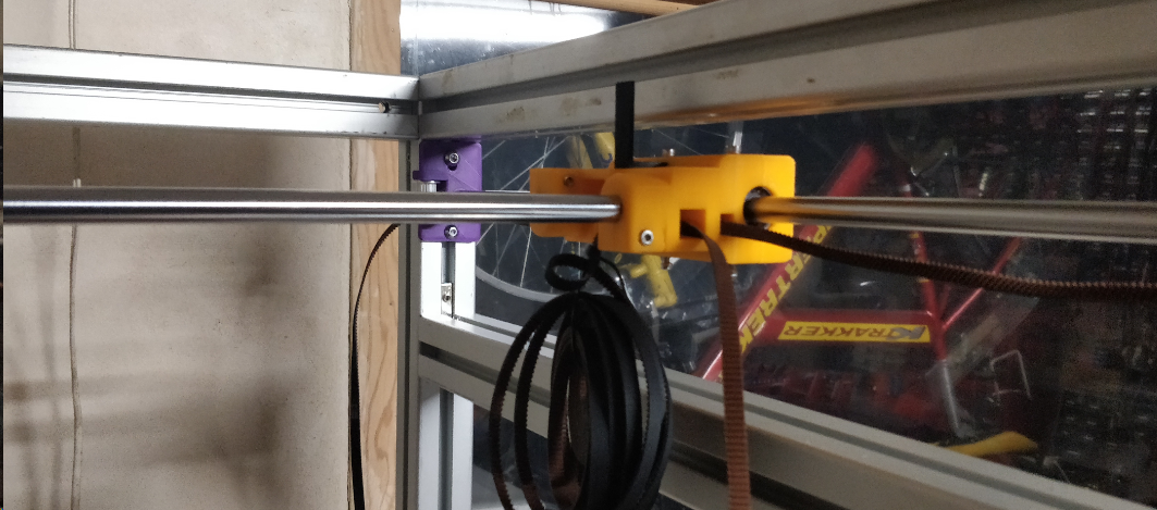

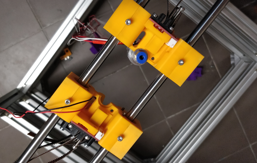

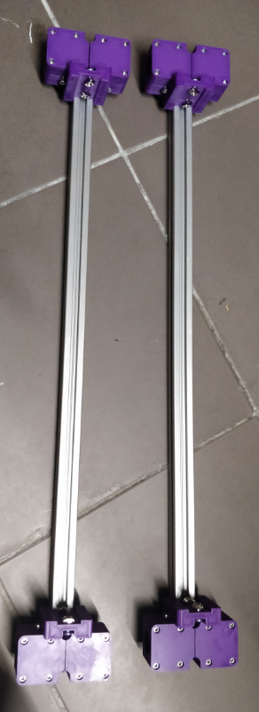

Essai du chariot x avant de couper les deux axe de 600mm à longueur.

Salut @lion02,
C'est dù à la photo ou tes axes sont tordus ?

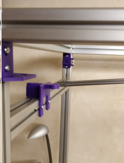

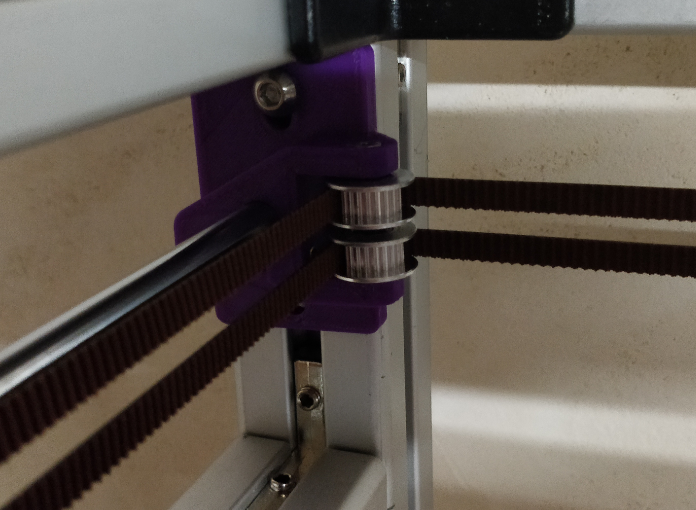

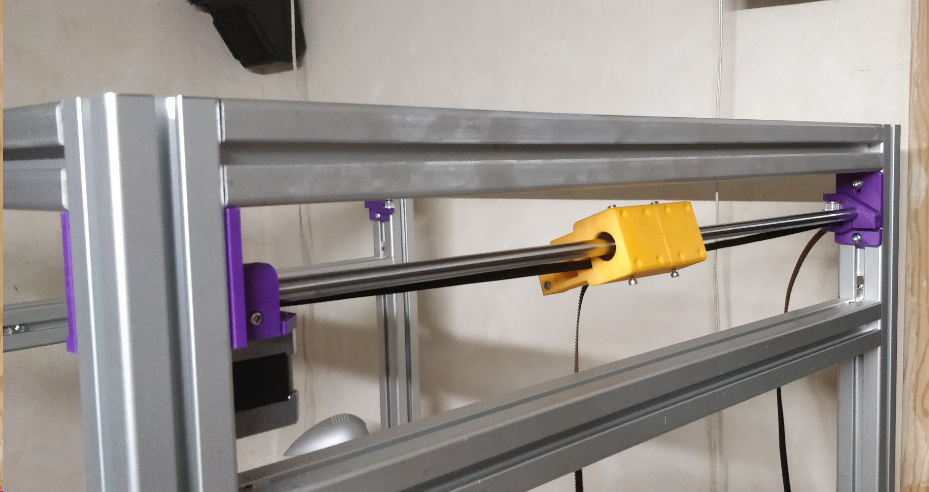

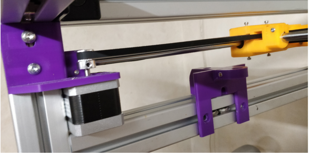

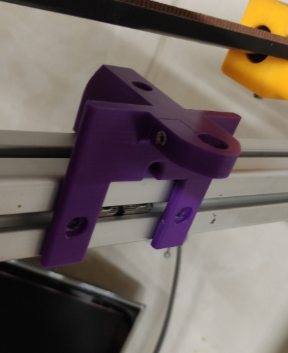

Bon suite à une petite erreur de mesure de 5mm avec le profile 40X40, j'ai pris du retard je dois refaire les quatre pièces axe Y.
les deux pièces Y  de droite sont terminées les deux de gauche en cours de print pour cette nuit.

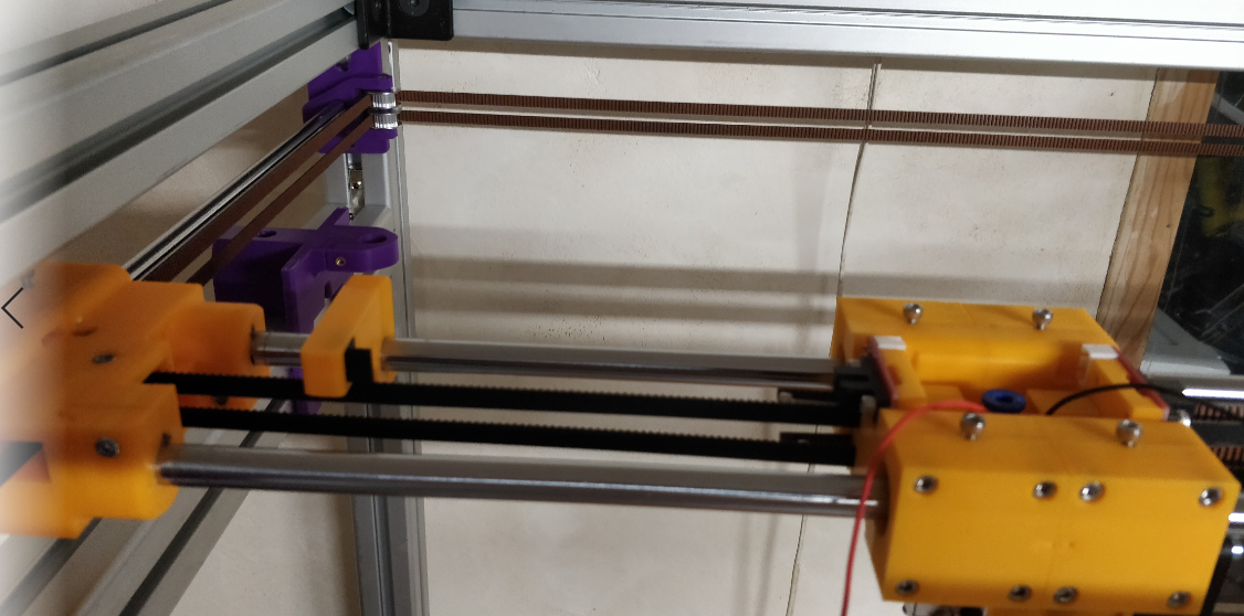

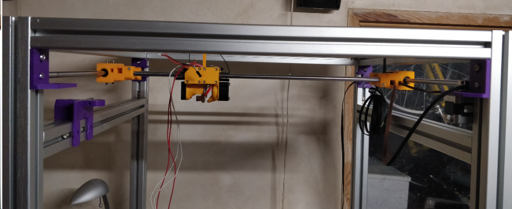

Voilà, maintenant la courroie se place bien dans le chariot Y orange.
Un grand pas en avant ce matin en espérant ne pas rencontrer d'autres problèmes de dimensions sur les pièces😪

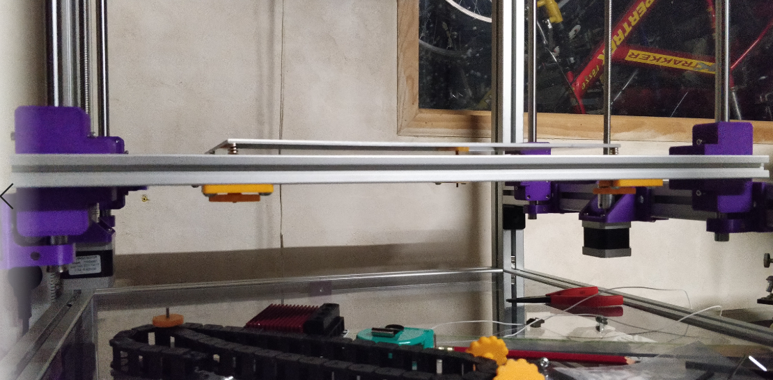

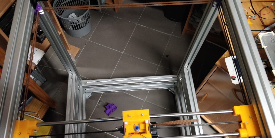

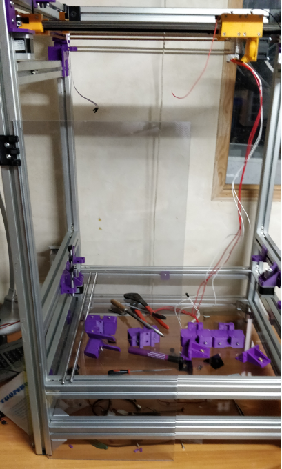

Le chariot X et  Y sont en place, la glisse X et Y est très bonne, ouf un point de régler.👍
Quelques photos

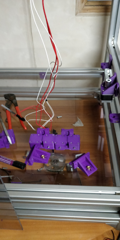

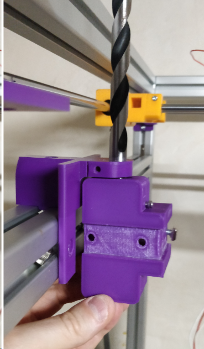

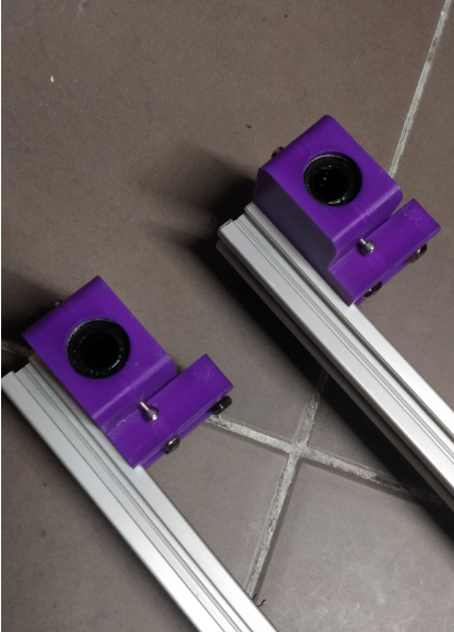

Je commence maintenant le print des pièces des 4 axes Z en 12mm, le support est validé après une petite erreur.
Essai avec un des quatre chariot Z, on ne rigole pas pour le forêt de 12mm, je n'ai pas encore commandé mes axes🤣

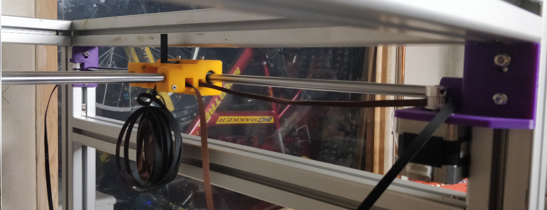

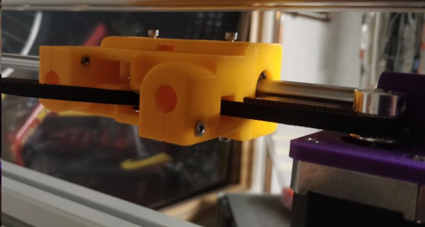

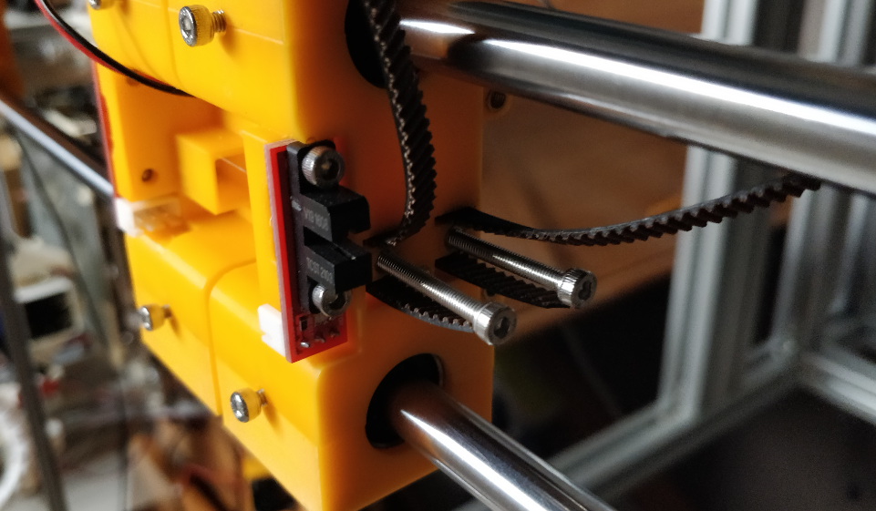

Pose de la courroie et pratique de montage de mes chariots X et Y que je n'avais pas encore essayer en réel.🤣

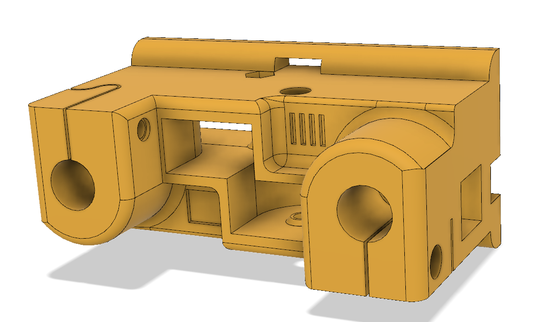

Quelques explications pour le montage de mon chariot X.
1)On enlève les 4 vis de maintien pour passer les deux courroies, a faire de chaque cotè
On positionne les 4 pions qui serviront a tendre les courroies
On positionne les deux vis pour tendre les courroies
on bloque les courroies avec la cale, option vis pour bloquer la cale au cas ou😋
je place la E3D V6
Je referme les deux blocs du chariot X  et maintien avec les 4 vis
et voilà les courroies sont montées

J'attaque le chariot XY. Quel entraxe as-tu pris pour tige en X ? (je suis à 60mm pour le moment)
il y a 18 minutes, Toto33 a dit :
60mm aussi

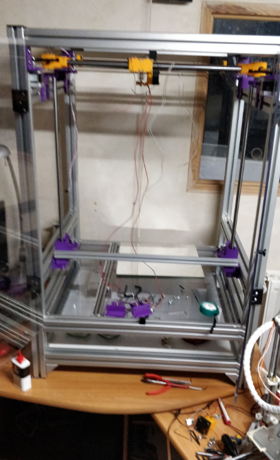

Etat d'avancement en photos
Encore un ou deux weekend avant de commencer le câblage.

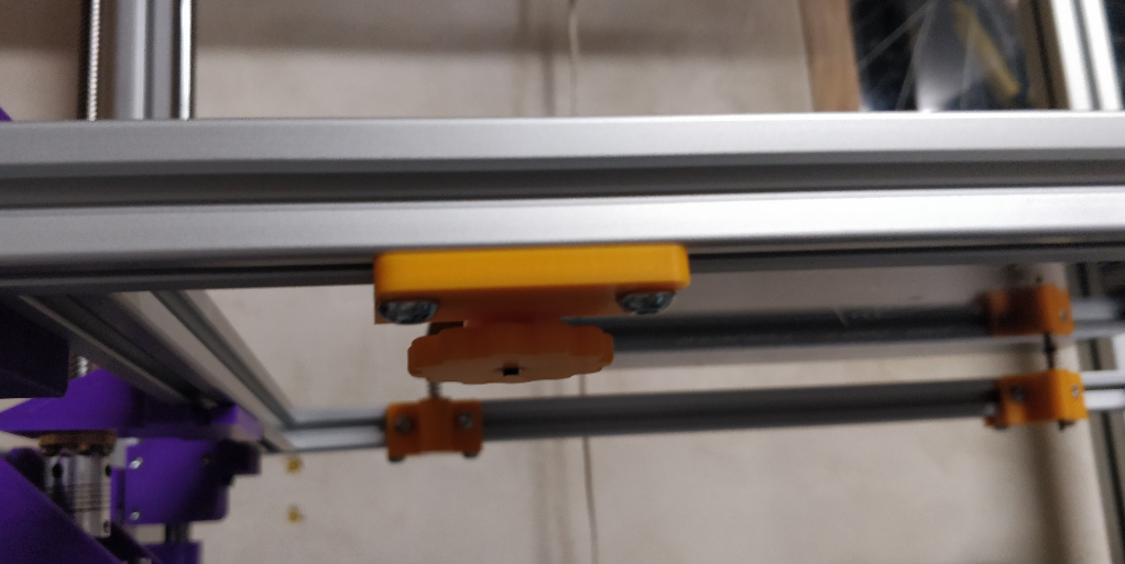

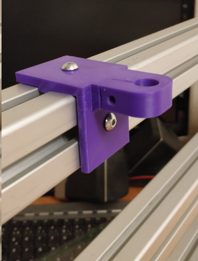

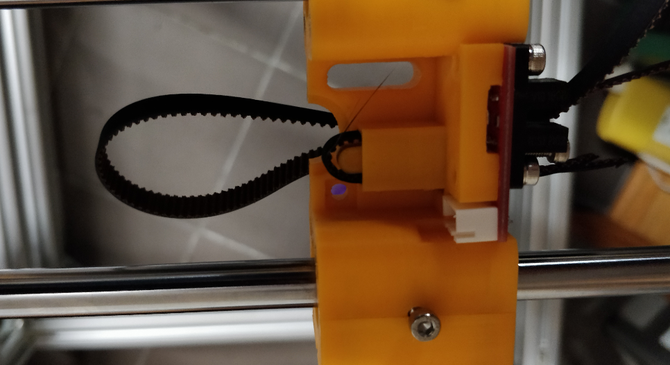

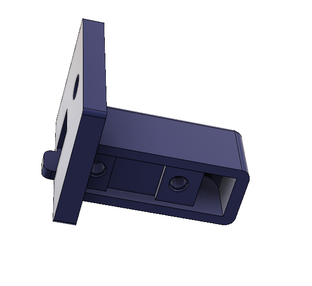

Boitier End stop Y optique en cours de print pour faire un essai sur le profilé  40X40

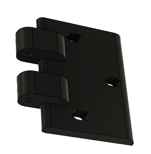

En attendant ma commande MOTEDIS (ILS SONT EN RETARD) , j'ai mis la plaque de plexy et je travaille sur les deux portes, développement des charnières et la c'est pas mon point fort 😋

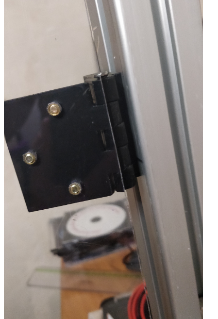

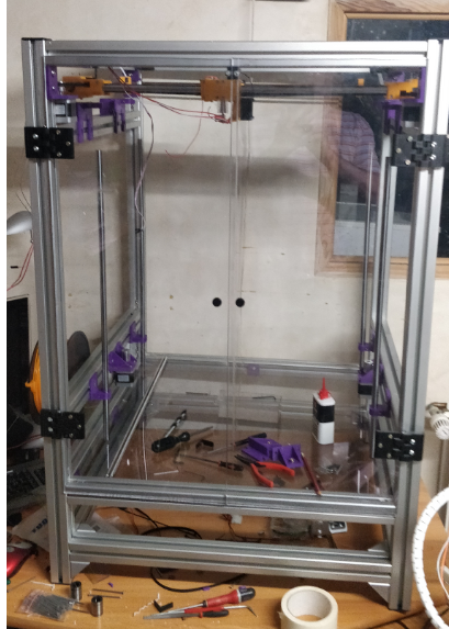

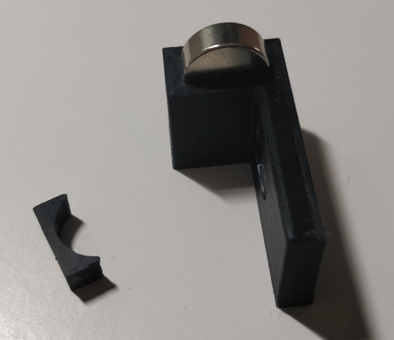

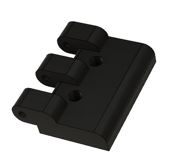

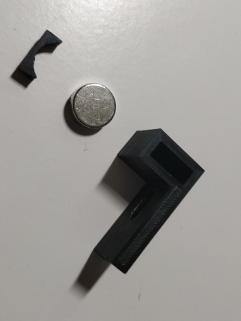

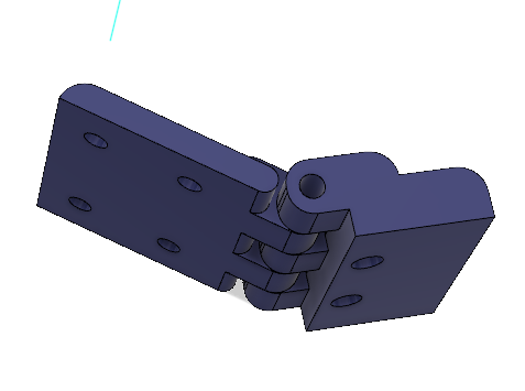

Les deux portes sont terminés avec support aimant haut et bas, pour une première mes charnières fonctionnent🤣

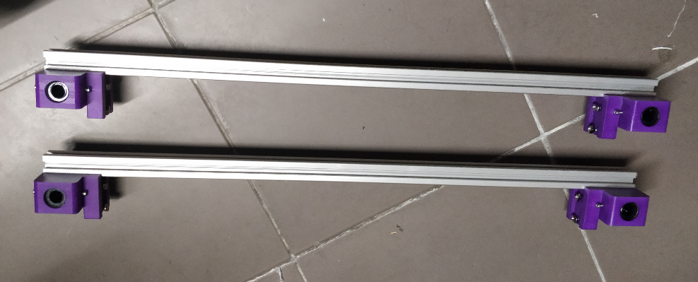

Le chariot Z est aussi en cours, j'ai simplement oubliè de commander deux profilés alu 20x20 chez MOTEDIS 😪, j'espère qu'ils seront réactifs pour cette cde.
Les deux poignées
Le support aimant pour bloquer la porte
Le chariot Z, et oui il manque les deux profilés 20x20😫

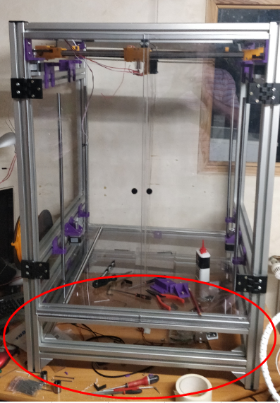

J'ai fait découper un miroir de 330X330X3mm chez CASTORAMA pour 7euros

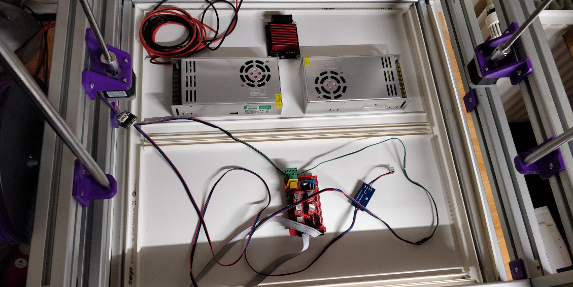

La planche pour la partie électronique est posée

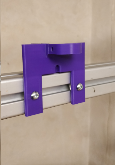

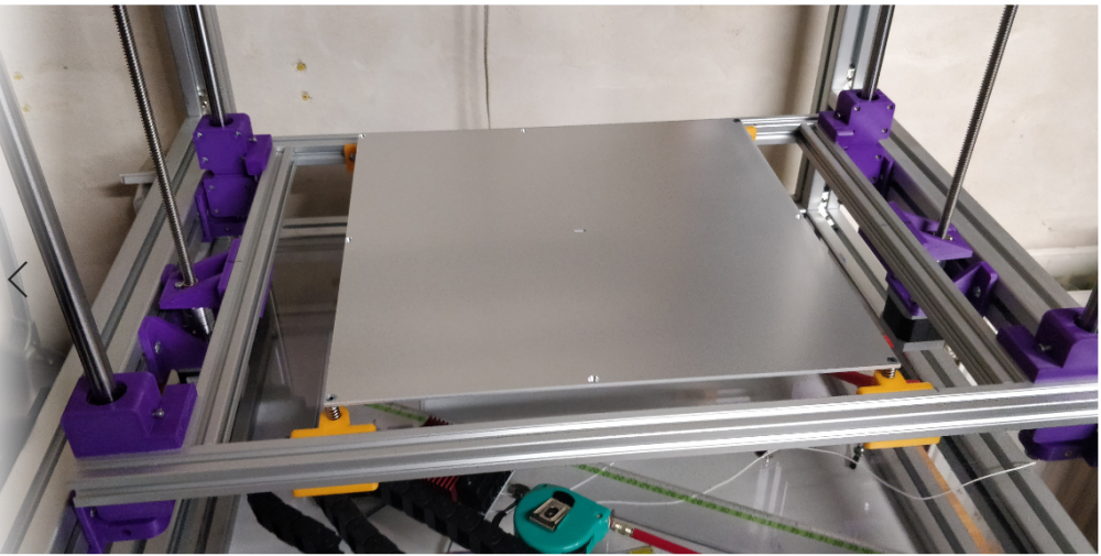

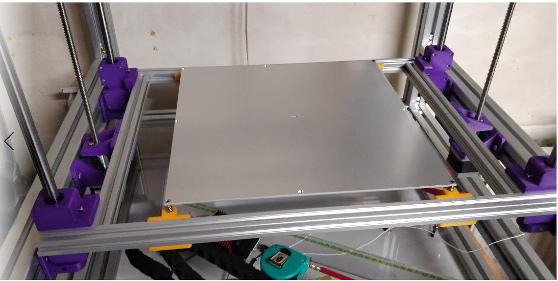

Les supports bas pour les axes 12mm ont été refait, le trou de fixation derrière la l'axe n’était pas très pratique, bon maintenant ça fonctionne, la hauteur max sera de 450mm pour un print.
Donc le volume sera de 305X305X450mm (Une option avec un plateau 400X400mm est possible sans problème)
Avant
Après
Vu d'ensemble avec planche, miroir et 1/2 axe Z

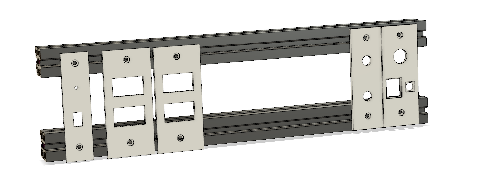

Pour le panneau de commande j'ai opté pour une solution multi façades, en ABS de 5mm fixé sur le profilé 40X40
-Interrupteur général avec fusible et voyant
-Affichage des tensions d’alimentation 12V et 24V, afficheur vert
-Affichage des tensions aux bornes du plateau et résistance chauffante buse, afficheur rouge
-Réglage en PWM de la vitesse des ventilateurs, refroidissement volume print et local technique suivant consignes températures
-Affichage des températures local techniques te volume print
-Afficheur de l'imprimante
--Interrupteur éclairage leds imprimante
Voilà je pense que je n'ai rien oublié

Le câblage en vu😀🔍🔨

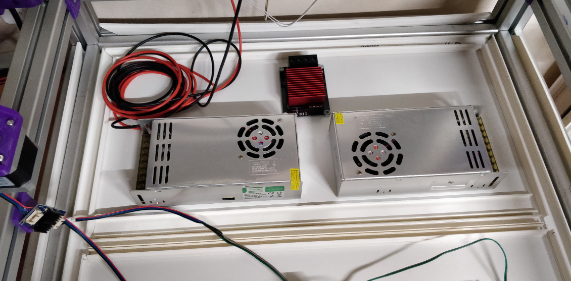

Bonsoir a tous,
Préparation et disposition des éléments pour le câblage, on va essayer de faire ça propre avec des moulure pour passage câbles.🤣
En plus la plaque du dessus est en plexy.......🙈
