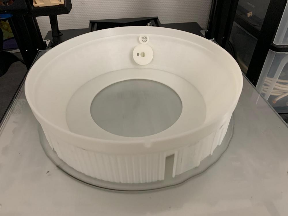

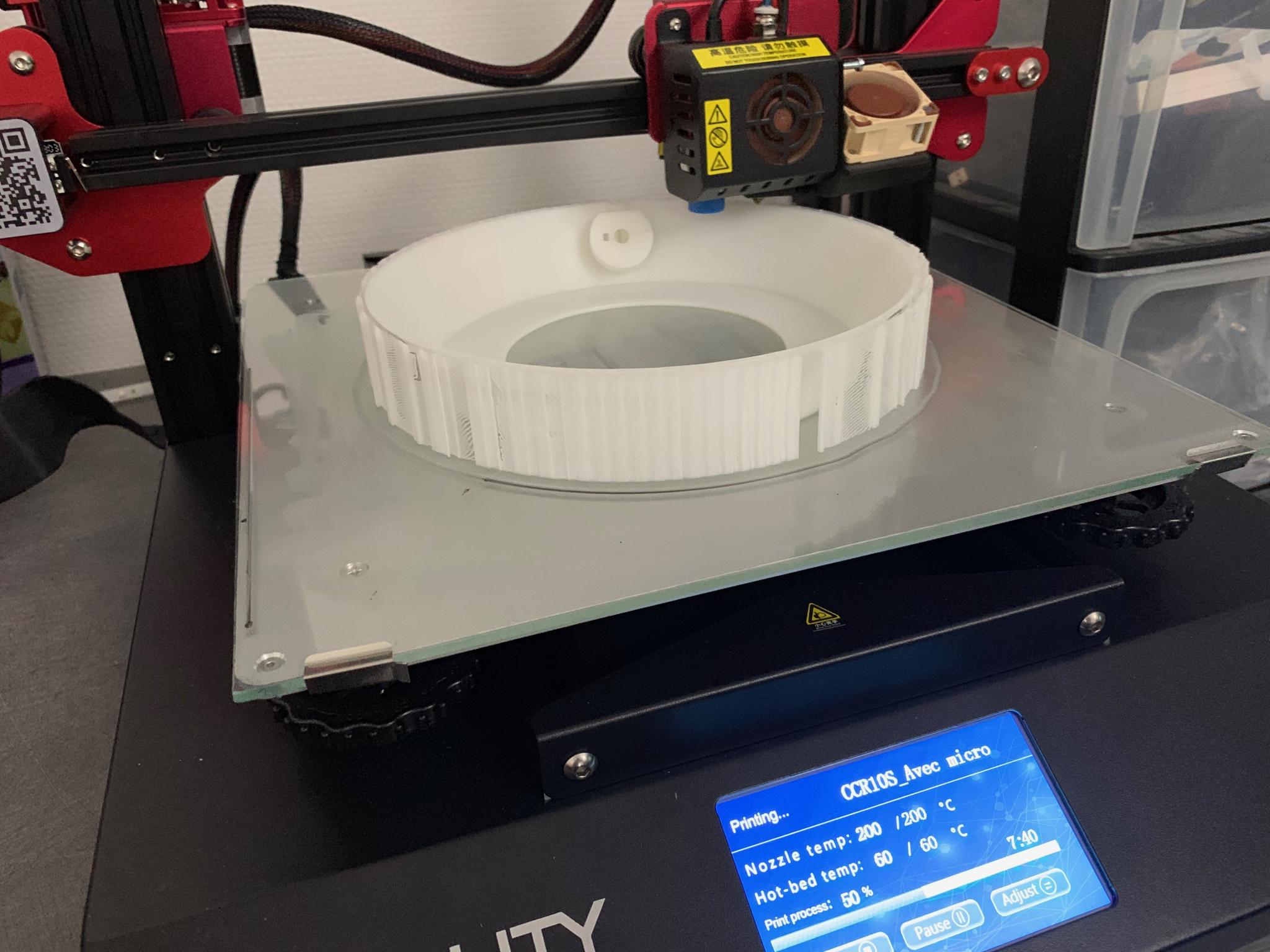

Hello,
Passage en 1.60.9 pour ma part aussi + dernier ventilo remplacé
RAS
Impressions de ce dimanche (dont une qui a duré un peu plus de 12h) :

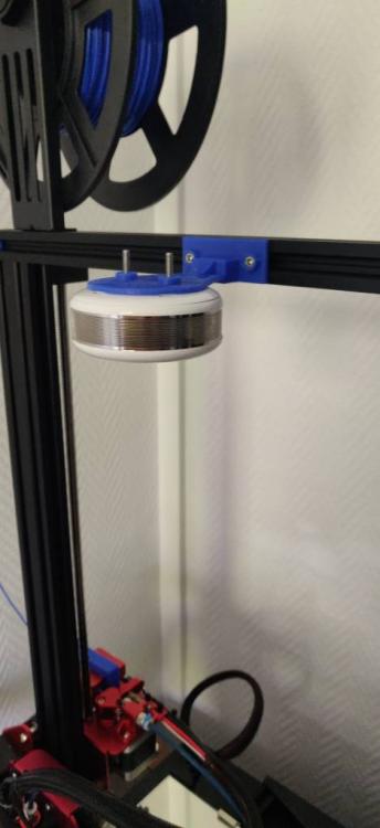

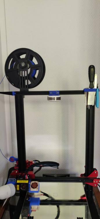

Hello tout le monde,

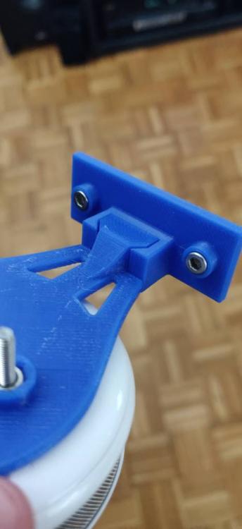

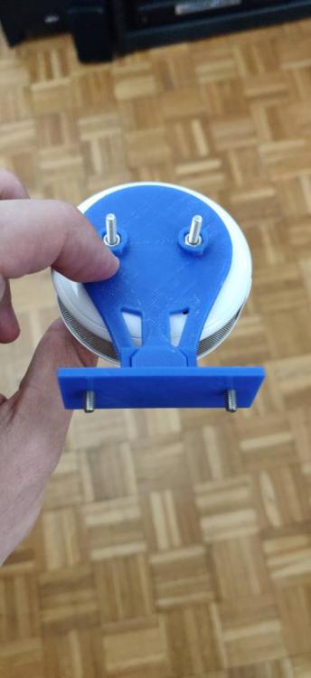

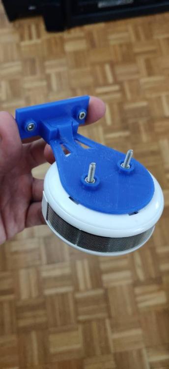

De mon côté j'ai fait un ajout sympa en terme de sécurité. Création d'un support pour détecteur de fumée Fibaro pour automatiser l'extinction de la prise en cas de départ de feu.1652c651f32dc471f07efbed4eb47e62.jpg699ad6f3206d93da86cfce7ad5cb2445.jpgf81e991cc0fce6582a5571c3386a5167.jpg6f77c43786ddf57953722fd3bfec2c72.jpgb51b6f81432c410c8e7b446878f1f8f0.jpg

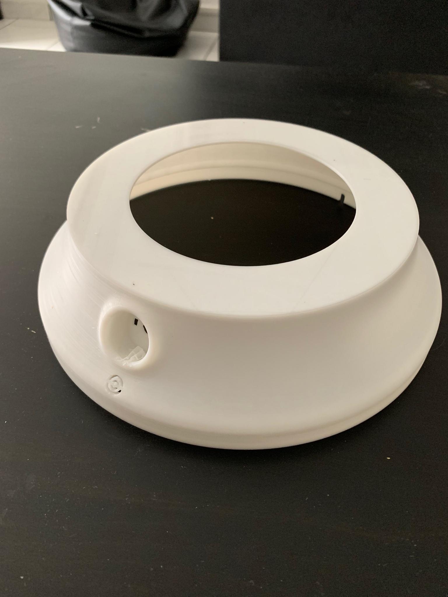

Il y a 14 heures, Jiel62 a dit :
Hello,
RAS
C'est chouette, c'est quoi ?

Hello,
On trouve facilement le détecteur Fibaro sur le Bon Coin autour de 30€.
Bruno.

A l'époque j'étais tombé sur un offre, 9€ le détecteur Fibaro vendu par Orange, livré gratuitement , j'en ai un par pièce désormais [emoji1]
Effectivement. Il y avait des affaires à faire sur la boutique d’orange. On les retrouvait sur le bon coin à 30€. Jolie culbute pour le vendeur.
