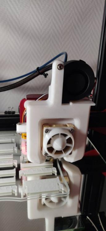

Sumokai Posté(e) Juillet 18, 2019 Posté(e) Juillet 18, 2019 (modifié) Il y a 1 heure, laurentxo1 a dit : bonjour a tous, les 4 ventilateurs changé sacré différence Oui ca change ^^. Pour la suite je te conseille de changer le ventilateur turbo pour un 5015 moins bruyant, de mettre un petsfang (j'ai gagné 10° d'inclinaison à l'impression) et de mettre un BLTouch pour arrêter les galères. Depuis c'est bonheur. Un petit passage sous tinyfirmware c'est pas mal aussi !!! Envoyé de mon ONEPLUS A6013 en utilisant Tapatalk Modifié (le) Juillet 18, 2019 par Sumokai
laurentxo1 Posté(e) Juillet 18, 2019 Posté(e) Juillet 18, 2019 merci Sumokai une référence ou un lien a me donner pour un ventilateur turbo 5015 ? pour le BLTouch si je trouve un super tuto bien expliqué pour le montage et le configurer car je suis trop novice sinon j'ai reçu ce capteur je vais essayer de le monter et de le régler pour le petsfang il faut lequel modèle ? merci beaucoup
Sumokai Posté(e) Juillet 19, 2019 Posté(e) Juillet 19, 2019 Il y a 13 heures, laurentxo1 a dit : merci Sumokai une référence ou un lien a me donner pour un ventilateur turbo 5015 ? pour le BLTouch si je trouve un super tuto bien expliqué pour le montage et le configurer car je suis trop novice sinon j'ai reçu ce capteur je vais essayer de le monter et de le régler pour le petsfang il faut lequel modèle ? merci beaucoup J'avais mis ce capteur aussi avant le BLTouch et d'expérience je pense que c'est une perte d'argent, le leveling sera jamais carré. Ça reste pas très précis et sensible aux variations d'humidité, température etc... Le BLTouch est mécanique donc il se fout de toutes ces contraintes. Voilà les liens : Petsfang : CR-10S PRO Petsfang mount v7 https://www.thingiverse.com/download:6134781 (https://www.thingiverse.com/thing:3426936 à imprimer comme sur la photo, si tu le couches tu verras qu'au découpage, il manque une partie à l'impression...) Petsfang Ducting https://www.thingiverse.com/download:5272122 Stock sensor mount https://www.thingiverse.com/download:6091176 / BLTouch mount https://www.thingiverse.com/download:6077191 Wire holder/cable clamp https://www.thingiverse.com/download:6091176 Pour le BLTouch (Antclabs), les 3.x fonctionnent à condition de mettre le jumper ^^ : https://www.antclabs.com/creality3d-board Tu peux en trouver un ici https://3donline.be/cablage-alimentation/1048-bltouch-cable-bltouch-15-m.html avec la rallonge. Par contre sur ce site, j'ai eu une erreur de paiement avec un double prélèvement du montant et je galère depuis 2 semaines à me faire rembourser donc c'est toi qui voit Pour le ventilateur j'ai pris celui là https://www.amazon.fr/gp/product/B01HMBAZEU/ref=ppx_yo_dt_b_asin_title_o04_s00?ie=UTF8&psc=1 Il fait moins de bruit que celui d'origine mais je trouve qu'il siffle un peu en basse vitesse, peut être qu'il y a mieux.
laurentxo1 Posté(e) Juillet 19, 2019 Posté(e) Juillet 19, 2019 merci Sumokai je viens de commander le ventilateur et le BLTouch par contre pour le BLTouch j'aurais grandement besoin d'un coup de main pour le monter et le configurer pour le Petsfang a ton avis lequel prendre encore merci
