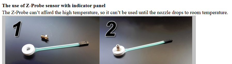

J'ai trouvé un système tout fait 😉
https://fr.aliexpress.com/store/product/3D-printer-auto-leveling-external-sensor-Z-probe-compatible-with-most-nozzles/1047297_32834946465.html
Lien vers le commentaire
Partager sur d’autres sites
@pascal_lb
Son seul inconvénient à ce système est que le nivelage doit se faire à froid 😉 .
150060996_2019-02-1118_22_25-Aliexpress.com_Acheter3DprinterautolevelingexternalsensorZprobecompati.png.f3c6274a93b2292417c12d8bc0f0c003.png
il y a 30 minutes, fran6p a dit :
pour la buse oui mais pas pour le lit 😉
J'espère qu'effectivement c'est le cas.
Ils parlent de "room temperature" et j'espère que c'est uniquement pour la buse (50° et plus pour une température de pièce c'est un peu élevé 😉 ).

Il y a 1 heure, tomg778 a dit :
mais ca reste "compliqué" à mettre en oeuvre pour un débutant...
tu parles faut juste le brancher et le mettre sur la buse ???? si le débutant n'arrive pas à faire ça...
Il y a 8 heures, pascal_lb a dit :
ok, mais ca fait un palpage avant chaque print comme un bltouch? ou alors ca permet de faire un levelling une fois pour toute?
