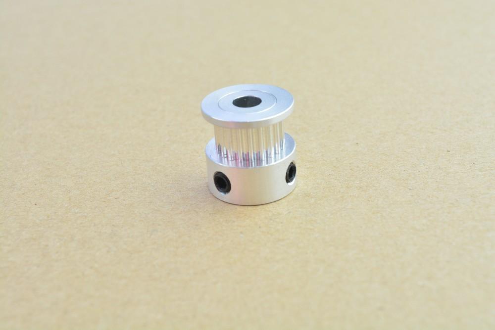

Bosco2509 Posté(e) Avril 9, 2019 Partager Posté(e) Avril 9, 2019 @PrintNoober Si tu me permet d'intervenir : Vérifie tout de A jusqu'à Z. Il s'agit peut être de la poulie d'entrainement de la courroie : Ensuite... toujours de la vérification : Vérifier les branchements de tout les moteurs ! De la carte jusqu'au moteur. Je sais c'est chiant, mais de toute évidence, il y a un soucis quelque part... il faut trouver l'origine. Et ensuite la question : N'aurais tu pas bougé les axes à la main (manuellement), imprimante éteinte ou allumé, avec les moteurs branchés ? Si oui... bouger un axe à la main, alors que le moteur est branché, créé un effet dynamo sur les moteurs... qui peuvent flinguer l'électronique. Et crois moi... j'ai une très sérieuse expérience côté carte électronique grillé. 1 Lien vers le commentaire Partager sur d’autres sites More sharing options...
PrintNoober Posté(e) Avril 9, 2019 Auteur Partager Posté(e) Avril 9, 2019 (modifié) @milander je vais tenter ça dès que possible. c'est vrai que finalement, ça permettra de savoir si effectivement le moteur est réellement défectueux. @vieur impossible de se tromper pour les câbles x et y... Enfin il me semble, c'est absolument pas les mêmes câbles... Sur la ender 3, les cables moteur extruder, moteur x et endstop x sont liés, aucune chance que je me plante avec le y. Par contre effectivement, ça pourrait être éventuellement la courroie, mais bloquer par quoi... Quand "ça râle", la courroie est tendue, mais je parviens pas à savoir à cause de quoi ? ou c'est la poulie d'entraînement de la courroie qui est bloquée à cause du moteur ? Difficile à dire... " Aussi :les moteurs bloquent en position arrêt c'est normal. Il faut faire desable stepper pour les débloquer " ... Je t'avoue, là, tu m'as perdu ... @Bosco2509 ouais la machine je viens de la démonter intégralement et remonter, en changeant carrément de carte mère... Par contre, oui c'est possible que j'ai bougé l'axe à la main mais il me semble toutefois que le problème est apparu dès le lancement de la machine... Et au montage j'ai placé la courroie avant les câbles. Après c'est pas impossible, je serai fixé quand j'échangerai les deux moteurs (x et y). Et si tu me permets de demander; en quoi la poulie d'entrainement de la courroie pourrait être responsable ? En gros, prochaine étape, interchanger les deux moteurs et je donne mon résultat ici PS : Merci pour vos messages pour tenter de m'aider à trouver, j'apprécie beaucoup Modifié (le) Avril 9, 2019 par PrintNoober Lien vers le commentaire Partager sur d’autres sites More sharing options...
