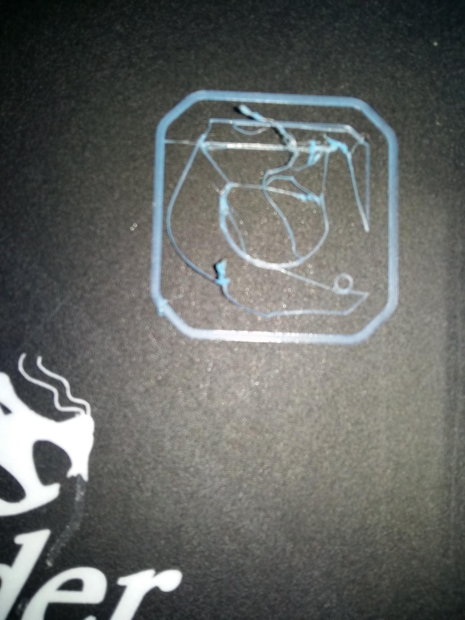

lippo Posté(e) Février 7, 2019 Partager Posté(e) Février 7, 2019 Bonsoir, Mon ender 3 PRO est neuve de cette semaine. Après quelques impressions, je rencontre me premiers soucis. Le filament des premiers tour d'impression ne colle pas partout. J'ai repris le réglage du plateau plusieurs fois, changé de filament,... Rien n'y fait. Faut il de la laque sur le plateau pour l'adhérence? Merci de votre aide Lien vers le commentaire Partager sur d’autres sites More sharing options...

lippo Posté(e) Février 8, 2019 Auteur Partager Posté(e) Février 8, 2019 Super MERCI à vous tous. Après plusieurs échec d'impression et donc de réglage de plateau, une impression vient de tenir. J'ai rapproché le plateau pendant qu'elle commencé à imprimé et ça à pris. Faut donc que je reviens la distance plateau buse. Il faut que ça gratte beaucoup pour être à la bonne distance. Sinon, puis je mettre un bout de vitre de 3 mm en le bed et le bull tak? Je pense que mon plateau est vraiment "très creusé" au milieu. d'où mon envie de rapprocher le plateau aux 4 coins pour qu'il soit à bonne distance au milieu Le mien à 3 jours, il est quand même pas déjà mort. Sinon je dégraisse à l'alcool ou essence F Lien vers le commentaire Partager sur d’autres sites More sharing options...
3Dfan Posté(e) Février 8, 2019 Partager Posté(e) Février 8, 2019 (modifié) Tous les plateaux des Ender sont apparemment creusés mais ça ne gène pas vraiment l'impression dans 90% des cas. Il ne faut donc pas en faire une fixation Il faut niveler le plateau en faisant passer une feuille de papier sous la buse à chaque coin du plateau. Il faut que ça gratte pas mal mais que la feuille puisse tout de même bouger. Non il ne doit pas être mort en 3 jours. Ce n''est vraisemblablement qu'un problème de hauteur de plateau. Modifié (le) Février 8, 2019 par 3Dfan Lien vers le commentaire Partager sur d’autres sites More sharing options...

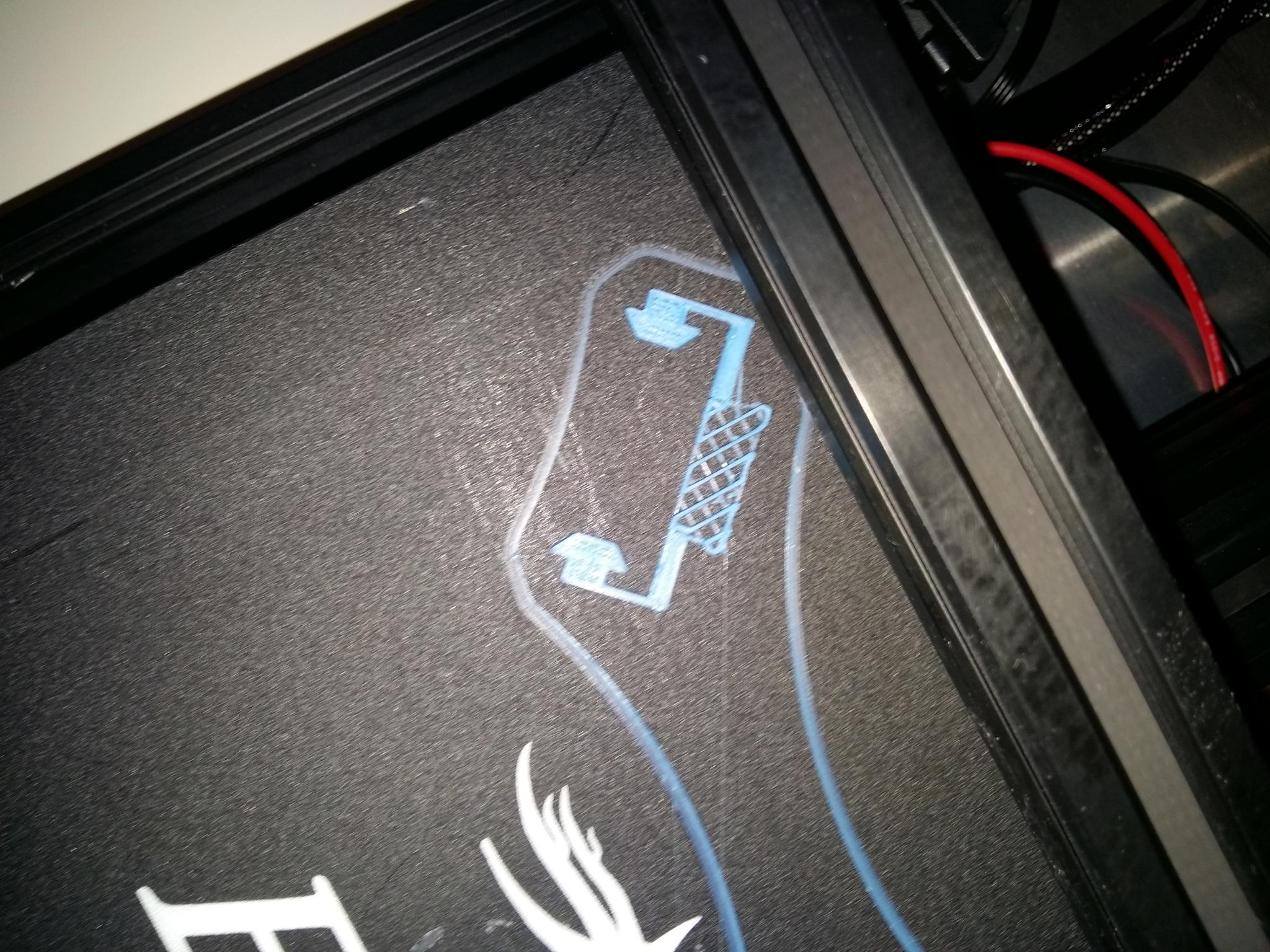

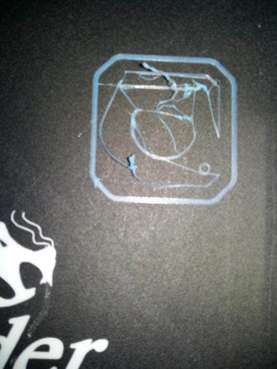

lippo Posté(e) Février 8, 2019 Auteur Partager Posté(e) Février 8, 2019 La 1ème photo, c'est avant réglage. La 2ème photo il manque de la matière sur la bordure extérieur. J'ai juste?? Pour le réglage, je chauffe tout, bed et buse. Je fais "home"(je sais plus le nom exact et je peux pas vérifier), tout file en butée basse. je déverrouille les moteurs et là je bouge le plateau et la tête dans les 4 coins en faisant gaffe de pas bouger le Z. Toujours juste?? Lien vers le commentaire Partager sur d’autres sites More sharing options...
3Dfan Posté(e) Février 8, 2019 Partager Posté(e) Février 8, 2019 (modifié) C'est ça. 1/ Tu fait preheat PLA ou control nozzle pour fixer toi même la température de la buse (le bed c'est pas vraiment utile) 2/ home 3/ disable steppers 4/ et tu déplacement manuellement la tête aux 4 coins. (Le Z ne bougera pas à moins de tourner volontairement la vis sans fin) Modifié (le) Février 8, 2019 par 3Dfan Lien vers le commentaire Partager sur d’autres sites More sharing options...
3Dfan Posté(e) Février 8, 2019 Partager Posté(e) Février 8, 2019 N'hésite pas à mettre un peu de support "Brim" autour de la pièce. Ca s'enlève facilement. Lien vers le commentaire Partager sur d’autres sites More sharing options...
