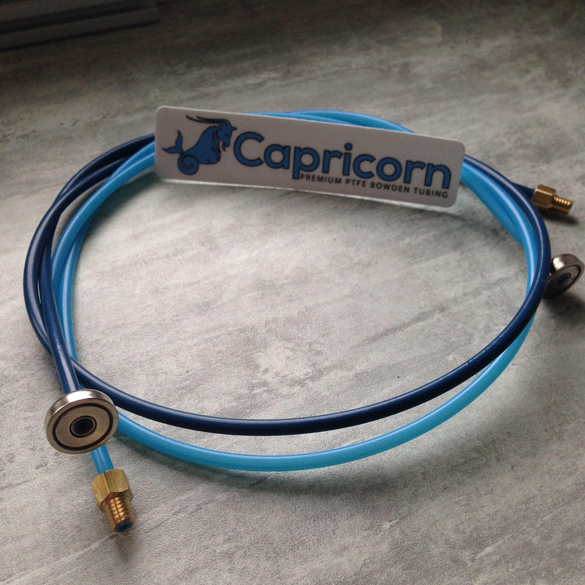

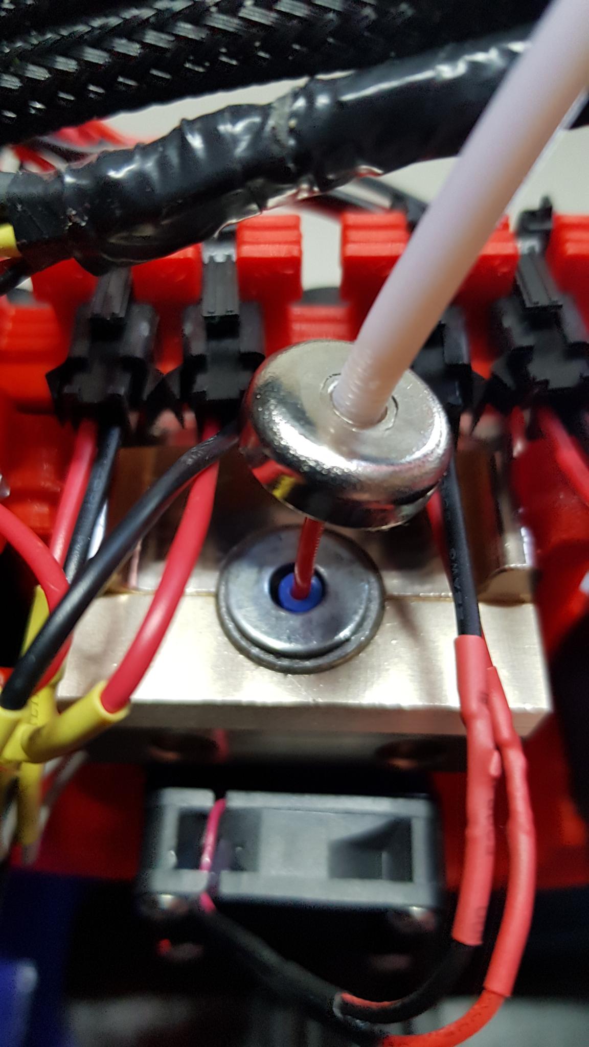

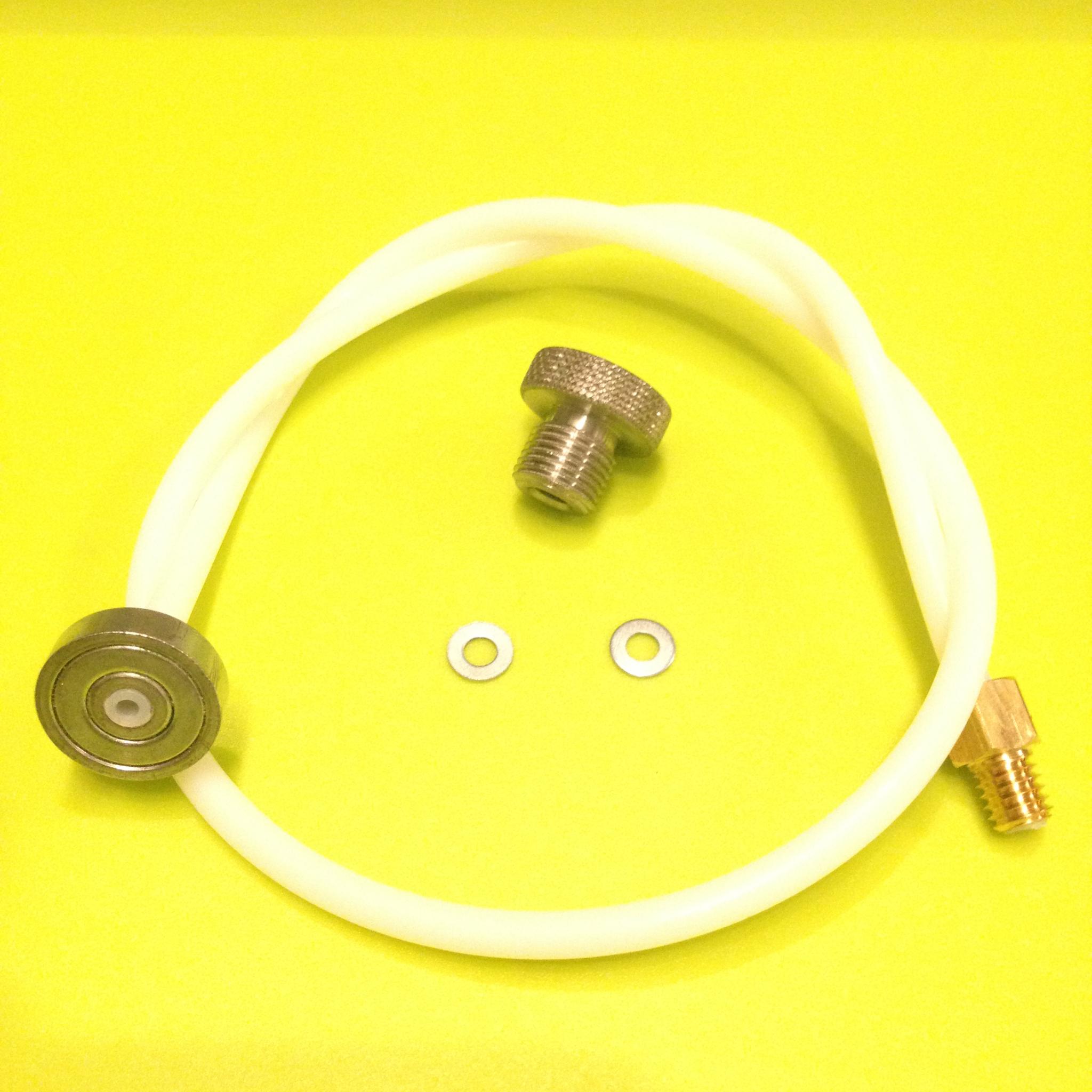

Fourmi Posté(e) Février 10, 2019 Partager Posté(e) Février 10, 2019 (modifié) Bonjour, Depuis un bon moment nous utilisons un systême de liaison (extrusion déportée) différent de tout le monde sur nos hotends. (Aio_EvO) Il s'agit d'un aimant vissé dans un tube PTFE qui vient se poser sur une embase métal vissée sur la hotend. . Les possesseurs de AiO_EvO vous en parleront mieux que nous ! Pourquoi nous avons voulu faire différent ? Nombreux sont ceux qui connaissent des déboires avec leur "Pneufit", cassé, tube rongé, jeu dans la liaison ( backlash), tube impossible a retirer du pneufit, etc.... ce sont des problèmes assez récurrent que l'on voit souvent sur les forums et groupe Facebook. Fort de notre expérience, nous avons voulu commercialisé cet accessoire pour d'autres imprimantes qui solutionne définitivement ces problèmes. Il se monte sur la plupart des imprimantes chinoises (Cr10, Ender,Tevo,Alfawise,.....) équipées de hotend MK10 et sur les clones E3D ou si votre hotend est taraudée en M10 (1/8), il se montera. Le kit se compose: 1 x tube PTFE 4x2mm (longueur de 45cm, 70 cm ou 100 cm) équipé d'une implantation laiton filetée en M6 (coté extrudeur) et d'un aimant. 1 x embase acier filetée en 1/8 ( M10) 2 x rondelles M3 ( déport de la hotend) Quelques image du montage, si cet accessoire vous interesse ,n'hésitez pas, profitez des soldes jusqu"a 19 Février https://www.hotends.fr/fr/home/71-magnetmk10.html Merci @bientot !! Modifié (le) Février 10, 2019 par Fourmi correction Lien vers le commentaire Partager sur d’autres sites More sharing options...
deamoncrack Posté(e) Février 10, 2019 Partager Posté(e) Février 10, 2019 (modifié) Excellente idée, bravo ! Je confirme (pour avoir l'AiO) que ce système est top, plus d'emmerdes avec le pneufit... Et du coup tu penses qu'il serait possible d'en faire un modèle en M6 pour mettre coté extrudeur ? Histoire de blinder le truc en évitant les problèmes cités coté extrudeur... Modifié (le) Février 10, 2019 par deamoncrack Lien vers le commentaire Partager sur d’autres sites More sharing options...

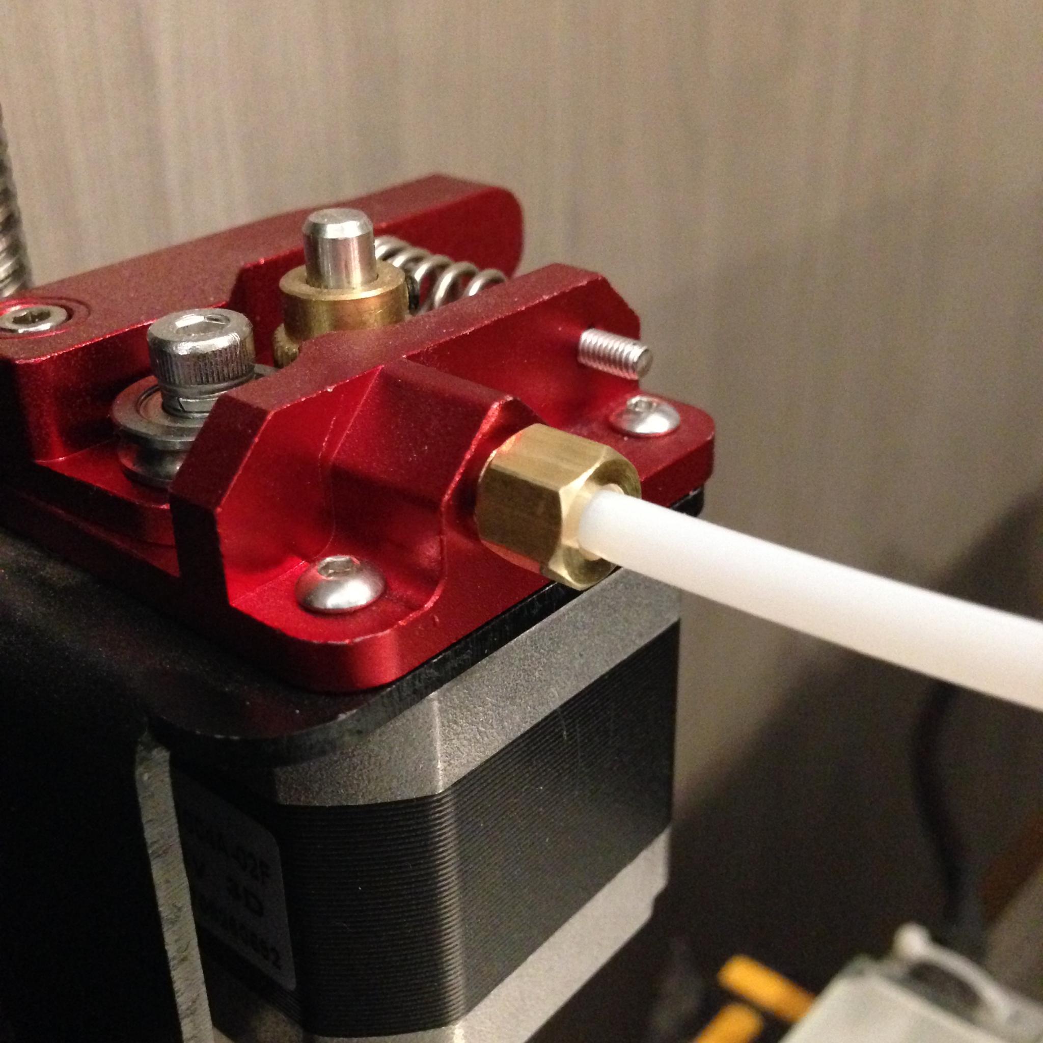

Fourmi Posté(e) Février 10, 2019 Auteur Partager Posté(e) Février 10, 2019 Coté extrudeur il n'y a plus de pneufit non plus. Le Tube PTFE est vissé dans la pièce en laiton qui est filetée en M6 pour se visser sur l'extrudeur. Ah j'ai pas mis la photo moi aussi normal !! Lien vers le commentaire Partager sur d’autres sites More sharing options...
pascal_lb Posté(e) Février 10, 2019 Partager Posté(e) Février 10, 2019 trop fort la @Fourmi je confirme également que le système Magnet Fit fonctionne très bien, après un bouchage de buse le PTFE c'est arraché du pneufit mais coté Magnet Fit ça n'a pas bronché 1 Lien vers le commentaire Partager sur d’autres sites More sharing options...

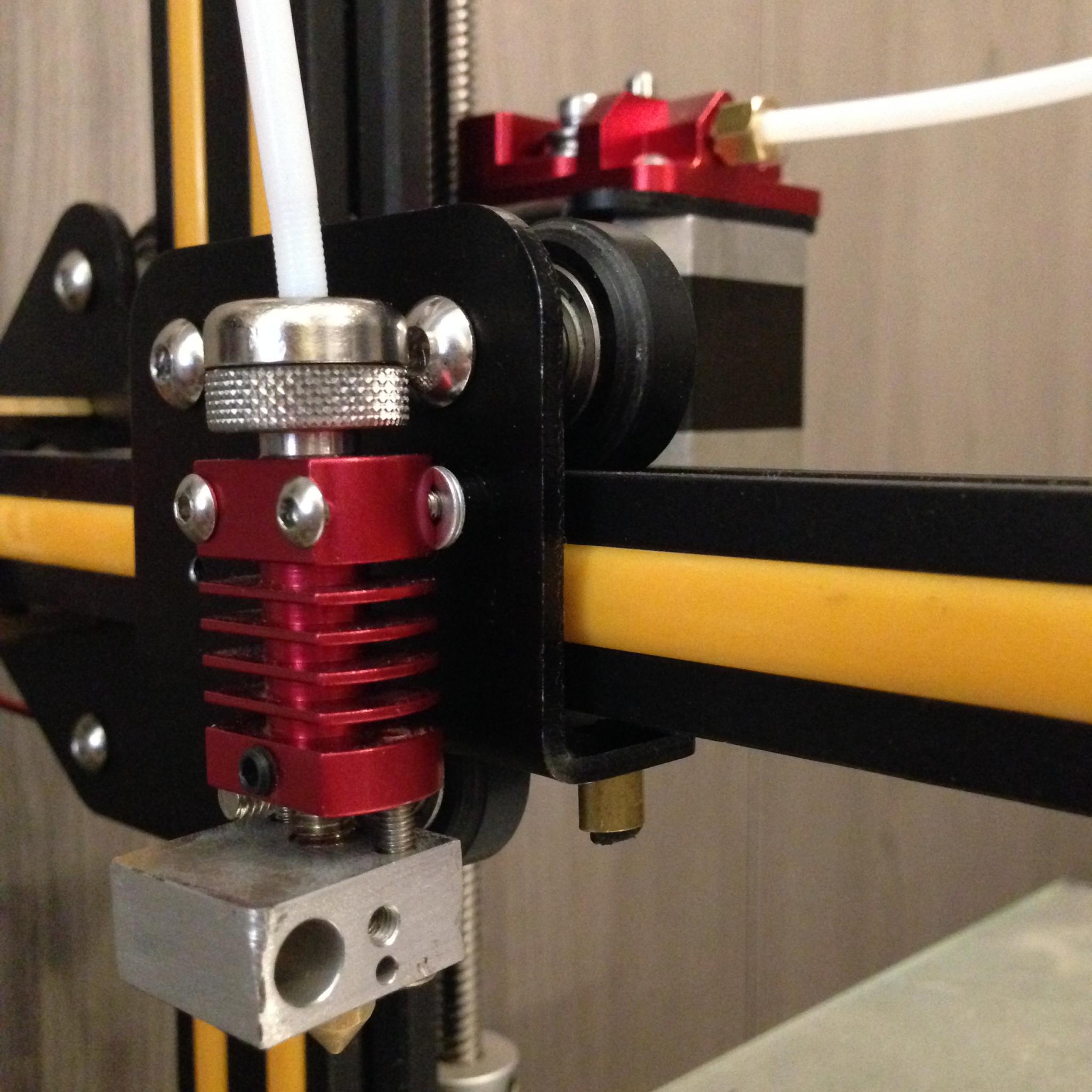

fran6p Posté(e) Février 14, 2019 Partager Posté(e) Février 14, 2019 (modifié) Le 10/02/2019 at 19:21, Fourmi a dit : Coté extrudeur il n'y a plus de pneufit non plus. Le Tube PTFE est vissé dans la pièce en laiton qui est filetée en M6 pour se visser sur l'extrudeur. Ah j'ai pas mis la photo moi aussi normal !! Bonjour @Fourmi Sur la photo, on voit deux petites rondelles, à quoi servent-elles? Édit (après relecture): Oups... Au temps pour moi en relisant la description du début du topic, c'est indiqué. Il faut démonter la tête et les placer entre le radiateur et le tripode sinon, la pièce à visser sur le haut du radiateur ne passe pas. J'espère que mon Petsfang pourra accueillir cette pièce . Modifié (le) Février 14, 2019 par fran6p orthographe 1 Lien vers le commentaire Partager sur d’autres sites More sharing options...

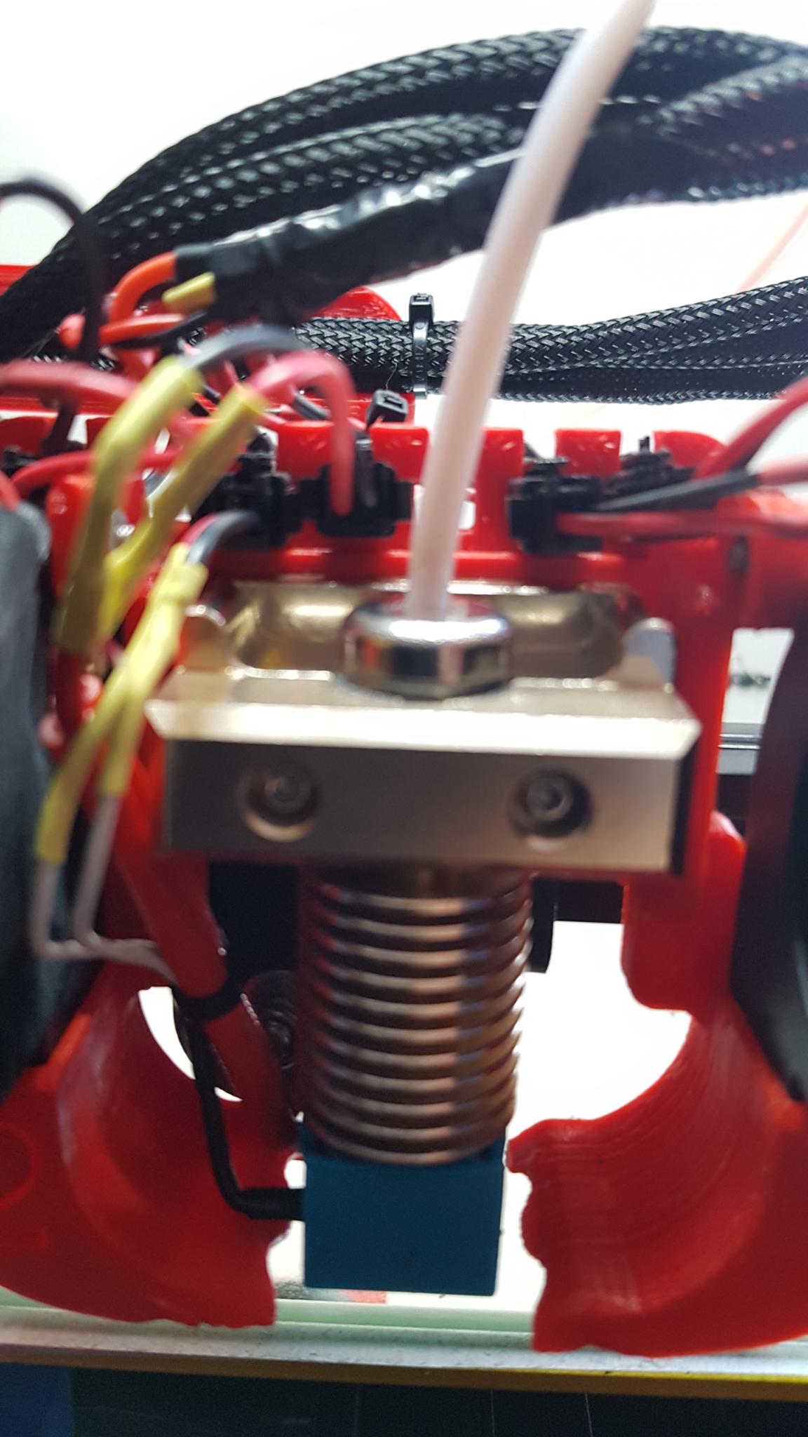

JR21800 Posté(e) Février 16, 2019 Partager Posté(e) Février 16, 2019 (modifié) c est vrais que le système et très bien moi je l ai adapter a l e3dv6 et ça fonctionne très bien Modifié (le) Février 16, 2019 par JR21800 1 Lien vers le commentaire Partager sur d’autres sites More sharing options...
Fourmi Posté(e) Février 16, 2019 Auteur Partager Posté(e) Février 16, 2019 Salut @fran6p, Oui c'est bien ça ! @fredondem, on y monte du tube Ptfe calssique, on peux y monter du Capricorn aussi.... Faut juste prendre qq précautions au montage. @Ju21800, effectivement ça peut se monter partout, toi tu as le "Magnet_FIT", c'est quasi pareil sauf qu'il n'y a pas la pièce en laiton qui se visse dans l'extrudeur. Lien vers le commentaire Partager sur d’autres sites More sharing options...

Vector Posté(e) Mars 14, 2019 Partager Posté(e) Mars 14, 2019 (modifié) Plus d'infos sur le montage de ce produit par Le Guero Loco : Modifié (le) Mars 14, 2019 par Vector Lien vers le commentaire Partager sur d’autres sites More sharing options...

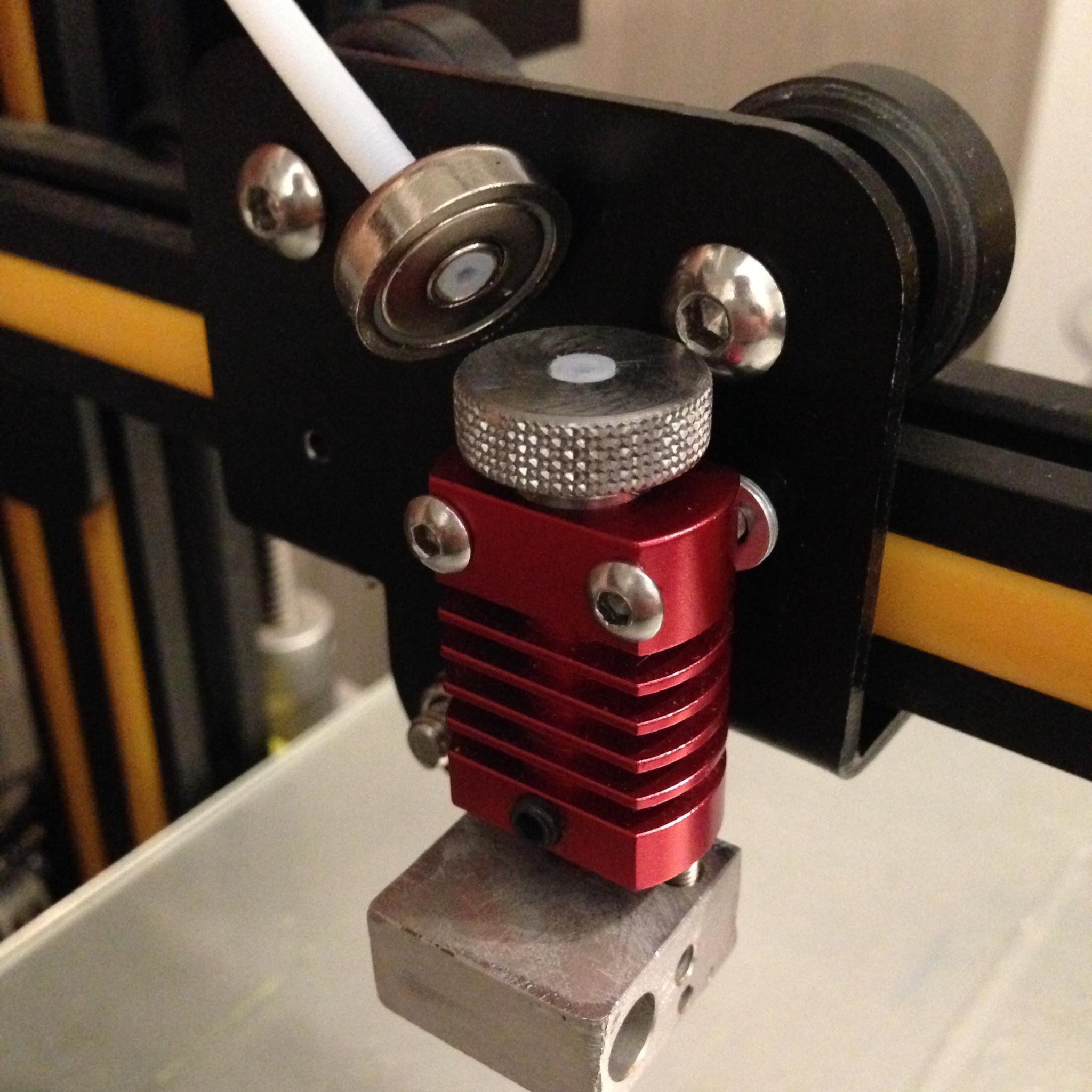

bernard3D Posté(e) Mars 15, 2019 Partager Posté(e) Mars 15, 2019 Le l'ai installé sur ma CR-20, c'est nickel ! Lien vers le commentaire Partager sur d’autres sites More sharing options...

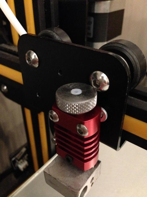

Desmojack Posté(e) Avril 3, 2019 Partager Posté(e) Avril 3, 2019 Mon retour sur le montage du Magnet_Mk10 pour, je précise, la Tevo Tornado ... Commandé Dimanche, reçu ce matin Mercredi donc, bravo pour la réactivité de hotends.fr, ça change des pièces qui viennent à pieds par la Chine. Côté montage, impossible de rentrer le petit bout de tube Ptfe côté tête sans poncer sur le diamètre. J'ai récupéré un bout livré avec la Tornado, peut être que c'est du Ptfe de me***, mais au pied à coulisse, il fait pile poil 4.00, un coup d'abrasif et ça rentre en forçant, donc, tout va bien. Côté extrudeur, j'ai printé l'adaptation en M6 pour le Titan, là par contre pratiquement impossible d'y faire passer du filament. Avec un coup de foret de 2.5, en insistant un peu, on finit par y arriver. La solution va être de remodéliser la pièce d'origine avec un taraudage en M6. Voire plus simple, si c'est possible, couper l'embout dans lequel passe le filament de l'adaptation et remonter celui d'origine (sur le titan/Tornado, la pièce équivalente à l'adaptation est en 2 parties). Petit problème aussi lors du passage du filament au niveau du magnet, un peu de mal, mais peut être qu'en biseautant un peu plus, ça devrait le faire ou faire un léger chanfrein au cutter sur le Ptfe côté tête. C'est sûr qu'avec ce système vraiment bien pensé, plus de pneufits qui cassent ou indémontables, un soucis de moins et pour un prix vraiment modique Autre truc sympa, j'avais un doute, mais le magnet passe pile poil avec le Fang Fan Shroud, donc rien à modifier de ce côté. Lien vers le commentaire Partager sur d’autres sites More sharing options...
Fourmi Posté(e) Avril 3, 2019 Auteur Partager Posté(e) Avril 3, 2019 Salut @Desmojack , Je prends en compte tes remarques. Pour le diamètre 4 mm sur la pièce acier moletée, je vais le passer a 4.05/4.1 mm . Pour l'adaptateur Titan M6, je viens de recontroler, j'avais mis un diamètre 2.5 mm car quand on imprime un diamètre on a toujours moins en réalité, je le passerais a 2.7mm,, si tu veux essayer ? Pour le passage du filament au niveau du Magnet, ils sont tous reperçer d'origine à 2mm sauf si on interviens dessus ( changement du PTFE, vissage du magnet, etc...), le diamètre interne est plus petit aprés vissage . N'hésite pas a me poser des questions, je suis jamais trop loin ..... Lien vers le commentaire Partager sur d’autres sites More sharing options...

Desmojack Posté(e) Avril 3, 2019 Partager Posté(e) Avril 3, 2019 Merci @Fourmi pour ta réactivité et la prise en compte des remarques des utilisateurs. Pour l'adaptateur, je veux bien essayer en 2.7 voir ce que ça donne. Juste une suggestion, au lieu de faire l'adaptateur comportant le passage de filament en 2.5 ou 2.7 plus la partie M6 d'un seul bloc est ce que ça serait pas plus facile de proposer juste la partie M6 afin de conserver le passage de fil d'origine de l'extrudeur... je ne sais pas si c'est très clair mon explication. Lien vers le commentaire Partager sur d’autres sites More sharing options...
Fourmi Posté(e) Avril 3, 2019 Auteur Partager Posté(e) Avril 3, 2019 Montre moi ce que tu veux avec une photo. Je t'ai fais la pièce en 2.7 mm ++ Adaptateur M6 Tevo_Titan_Desmo.STL Lien vers le commentaire Partager sur d’autres sites More sharing options...
bernard3D Posté(e) Avril 3, 2019 Partager Posté(e) Avril 3, 2019 @Fourmi Une petite suggestion: Le diamètre intérieur du PTFE est également important et il peut y avoir de petites variations d'un tube à l'autre. C'est ainsi que j'ai constaté, que mon petit bout de PTFE dans la hotend, que j'ai récupéré, a un diamètre intérieur un poil plus grand que celui du kit Magnet... conséquence de la fusion & rétraction un léger gonflement du filament dans la hotend se forme au diamètre interne du PTFE. Conséquence: il m'est impossible de changer le filament sans démonter le magnet car il ne passe pas dans le PTFE du kit qui est plus étroit. Donc ce serait bien de fournir (ou de le proposer en option) un petit morceau de PTFE identique à celui du kit à insérer dans la hotend, de cette manière le changement de filament pourrait se faire sans devoir démonter l'attache magnétique. Lien vers le commentaire Partager sur d’autres sites More sharing options...
Fourmi Posté(e) Avril 3, 2019 Auteur Partager Posté(e) Avril 3, 2019 Oui, on peut aussi, ça sera le cas pour la version Capricorn XS. Mais pour ton problème tu peux essayer une chose simple. Tu chauffes ta hotend a température d'extrusion, tu extrudes 2,3 cm et tu retires le filament, il n'auras pas le temps de "gonfler". Essayes déja ça 1 Lien vers le commentaire Partager sur d’autres sites More sharing options...
