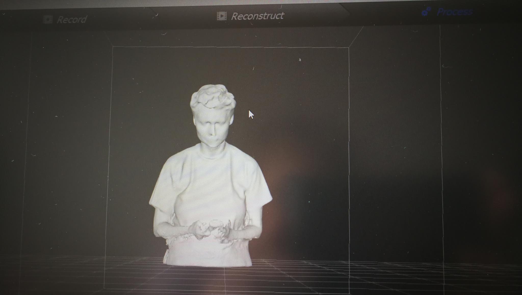

Bosco2509 Posté(e) Février 15, 2019 Auteur Posté(e) Février 15, 2019 J'ai essayé Kinect et j'ai aussi essayé le Scanner 3D BQU, et je dit pas qu'ils sont mal bien au contraire. J'avoue que si on cherche bien... on peut trouver un kinect pour... 10€... seul le kit pour brancher le kinect au PC est obligatoire (à ce qu'il paraissait). J'ai jamais réussi à scanner ce que je voulais ni avec le Kinect, ni avec le BQU. Perso, à bien comparer et ce n'est que mon avis personnel mais je trouve Meshroom bien plus pratique. Des appareils photos... j'en ai eût au moins 6-8 qui dormaient dans les tiroirs, et je compte pas le Reflex. Faut que je retente avec la figurine de 3cm... les photos avec le Reflex, plus de la moitié ont été rejetés par Meshroom. Mais c'était un test justement pour voir si avec mon Reflex, cela fonctionne mieux... et de toute évidence j'ai merdé quelque part. Je sais que cette dernière figurine de 3cm était trop petite pour être scanné avec le Scanner 3D... le scanner et surtout les laser ne passait pas dessus. Chacun fera comme il voudra ensuite. J'oblige personne à faire ceci ou cela. Il y a une semaine, j'était prêt à acheter un scanner 3D "Matter & Form" que j'ai vu sur Lbc... et maintenant que j'ai essayé cette méthode... je préfère de loin cette méthode. Je visionne autant de tutoriels sur le meshroom... et je m'aperçois que la plupart limite les points à 10 000... là où moi j'était à 10 000 000. Il faudra que j'essaie avec la méthode que j'ai vu... c'est sûrement nettement moins gourmand en ressource. J'ai commandé un plateau blanc tournant électrique avec éclairage, normalement destiné au vitrine de bijouterie (20€ sur Ali). Il sera sûrement plus pratique que mon support TV rotatif noir... qui est à tout les coups reproduit par Meshroom. Cela me permettra de faire tourner mes modèles sans avoir besoin de le faire tourner... et surtout d'éclairer mes modèles par dessous réduisant les ombres et ainsi les formes à retirer. J'essaierai aussi de scanner une toute petite pièce de mécanique de 2cm par 2cm... histoire de voir si en "zoomant" avec l'appareil photo, il ressortira au scan.

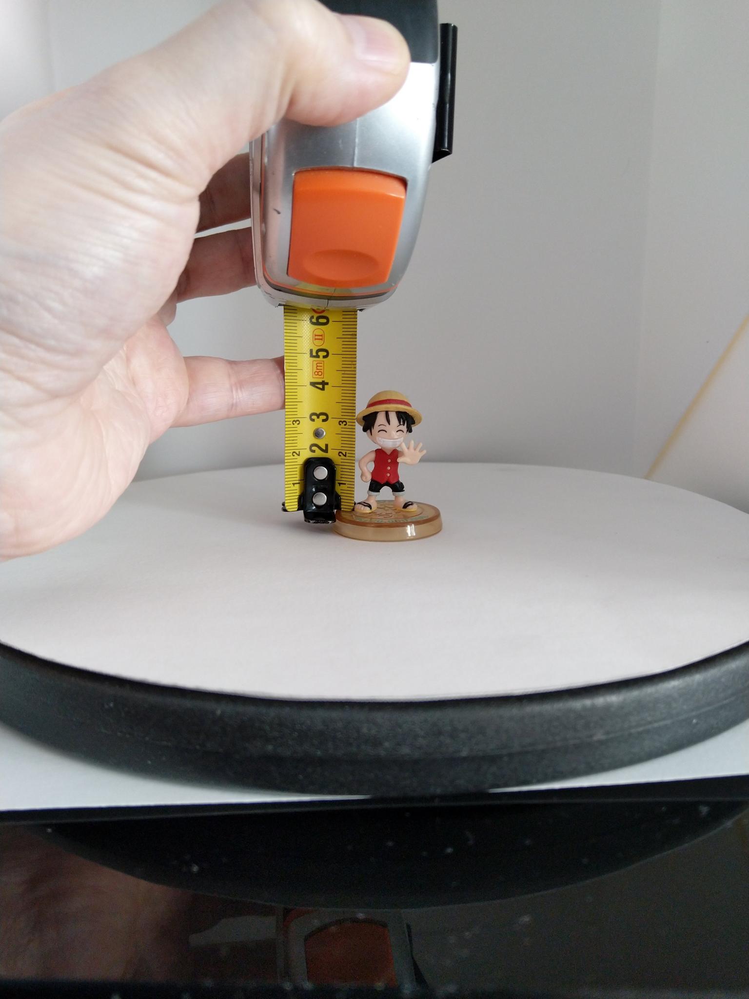

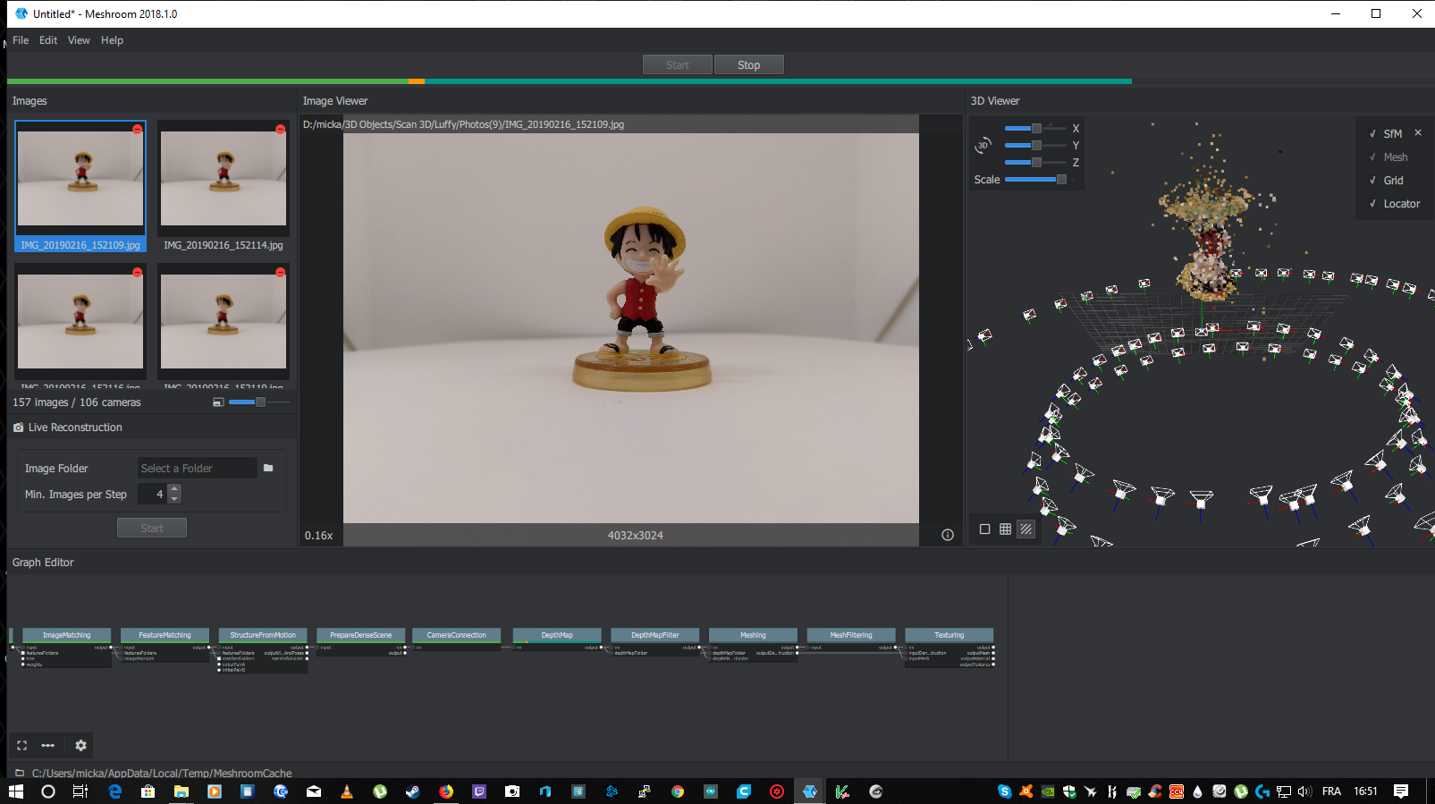

Bosco2509 Posté(e) Février 16, 2019 Auteur Posté(e) Février 16, 2019 (modifié) Rapide retour... histoire de vous partagez... J'ai donc essayé de scanner/photographier une figurine de 2cm... Je n'ai pas réussi... pour l'instant... Je teste en ce moment précis... cette petit figurine : Moins de 4 cm de haut... le Scanner BQU... n'arrivait pas à le scanner... Je serai honnête en vous disant... qu'il m'a fallu faire preuve de persévérance... J'ai d'abord essayer avec 45 photos... Meshroom en a rejeté 23... J'ai tenté à 68 photos... Meshromm en a rejeté 29... ... ainsi de suite... J'obtient au bout d'un moment... assez de photos pour un "Résultat exploitable" ! Vous me demanderiez sûrement : Citation Combien de photos au total ? plus de 100 ? plus de 120 ? plus de 150 ? plus de 200 ? Et combien de rejetés par Meshroom ? Je vous répondrais : J'ai eût la patience de faire 157 photos... pour 106 d'acceptés et exploitable par Meshroom... soit près d'1/3 de rejetés. Bon... Meshroom est au travail... encore entre 4 à 6 heures de traitement pour obtenir le modèle 3d avec sa texture. Donc... pour la petite anecdote : Plus la pièce à photographier et reproduire est petite... plus il faudra de photo ! Mais... là où un scanner 3D n'arriverait pas à scanner, Meshroom, lui y arrive, voyez par vous même : Le modèle commence à apparaître... bon là... très dégueulasse... mais je précise : Meshroom va s'occuper à le nettoyer. Modifié (le) Février 16, 2019 par Bosco2509

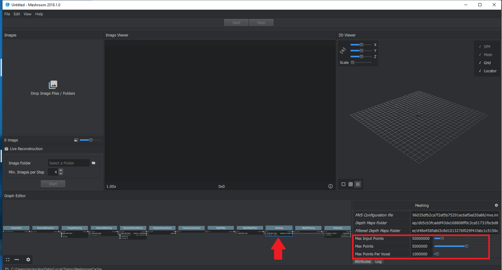

totonor Posté(e) Février 16, 2019 Posté(e) Février 16, 2019 @Bosco2509 cool ca avance . Tu le regles ou le nombre de points maximum ? Pourquoi le soft te rejetes les photos ? C'est lui qui geres ?
Bosco2509 Posté(e) Février 16, 2019 Auteur Posté(e) Février 16, 2019 (modifié) Il y a 2 heures, totonor a dit : Tu le regles ou le nombre de points maximum ? Ici : Tu sélectionne Meshing... et tu change le nombre de point. Pour info... dans la plupart des vidéos/tutoriels il recommande 10 000 pour les petites config. Il y a 2 heures, totonor a dit : Pourquoi le soft te rejetes les photos ? C'est lui qui geres ? C'est Meshroom qui gère... il n'y a pas moyen de le savoir... tant que "ImageMatching" n'a pas analysé l'ensemble des photos. Celles qui seront refusés auront un petit panneau de "sens interdit"... Pour lui, il doit voir que les photos sont flous, surexposé, pas horizontale, etc... je n'en sais pas plus pour l'instant. PS : la tentative montré précédemment a échoué.... la faute à que le logiciel a planté (la faute à ma Carte Graphique, écran noir, et plantage de Meshroom à DepthMap)... 1h après mon post. Je dois recommencer de zéro... je tenterais demain. Modifié (le) Février 16, 2019 par Bosco2509 1
Titi78 Posté(e) Février 16, 2019 Posté(e) Février 16, 2019 Bonjour bosco Moi je serais curieux de savoir comment tu prends les photos : appareil sur un pied ? Retardateur ou Déclancheur déporté pour ne pas bouger l'appareil ?
Bosco2509 Posté(e) Février 16, 2019 Auteur Posté(e) Février 16, 2019 (modifié) il y a 14 minutes, Titi78 a dit : Bonjour bosco Moi je serais curieux de savoir comment tu prends les photos : appareil sur un pied ? Retardateur ou Déclancheur déporté pour ne pas bouger l'appareil ? Euh... avec les moyens du bord... je te répond. Les photos prises avec mon Nokia 7+ sont plus facilement acceptés par Meshroom. Je tiens d'une main le téléphone en l'appuyant sur le bord du bureau... et l'autre main je tourne le plateau... J'avoue que c'est casse gueule... J'ai déjà fait tomber mon téléphone 3 fois... et je ne compte plus les fois où en tournant "brusquement" le plateau je fait tomber la/les figurine(s)... mon plateau, c'est de la récup, un vieux plateau tournant de TV cathodique qui dormait au fond d'un placard... et il tourne très mal (les billes du roulement à l'intérieur doivent être mortes, il faut appuyer comme un fou pour tourner)... ce qui explique que j'en ai commandé un électrique. Ce qui peut expliquer... que les photos sont parfois refusés par Meshroom. J'ai essayer avec le Reflex (Canon EOS 500D) sur son trepied ( j'en ai 2)... mais : Cela prend de la place Plus de photos sont rejetés par Meshroom, exemple : sur 100 photos, j'en aurais plus de la moitié de rejeté, malgré le trépied et le Reflex... c'est à rien y comprendre... Modifié (le) Février 16, 2019 par Bosco2509
Titi78 Posté(e) Février 17, 2019 Posté(e) Février 17, 2019 Je pense que si la focale n'est pas la même le logiciel ne sera pas capable de calculer les pixels Un petit support pour bloquer la position de l'appareil sera un plus Sur certains appareils on peut bloquer la balance des blancs et l'exposition de façon à avoir la même couleur sur chaque photo
totonor Posté(e) Février 17, 2019 Posté(e) Février 17, 2019 Et tu mets 10000 points sur les trois items ? Merci
Bosco2509 Posté(e) Février 17, 2019 Auteur Posté(e) Février 17, 2019 (modifié) Je ne suis pas encore assez calés pour vous dire quoi faire, comment faire, j'y vais en tatonnant moi aussi... alors je vous invite à visionner ces quelques vidéos... et essayer de faire pareil : Et/ou : Et/ou : Et/ou : Et/ou : Avec cela... vous devriez arriver à vous débrouiller... comme moi... enfin je vous le souhaite. PS : je sais désormais pourquoi ma Carte Graphique plantait de temps à autres sur Meshroom... il me manquait un "logiciel" et/ou "Utilitaire" (le Nvidia Toolkit CUDA V10.0) fait par Nvidia, c'est outil pour les développeurs, mais "fortement recommandée" dans ce cas ici présent. Modifié (le) Février 17, 2019 par Bosco2509 1

Bosco2509 Posté(e) Février 18, 2019 Auteur Posté(e) Février 18, 2019 Il y a 1 heure, Shinichi a dit : Salut @Bosco2509, on en est ou avec Luffy? Sinon tu demandes à @razor, il le fait en une heure pour moins cher qu'un pc de gamer ^^ Alors... euh... Je m'en fout royalement de Luffy... il servait juste de personnage test pour la tentative de scan par Photogrammetrie de petites pièces. Je me doute bien qu'il a déjà été reproduit... Non... cela n'a rien donné... et j'ai pourtant essayer avec 4 appareils photo différents (Smartphone, Gopro, Samsung, Reflex)... rien n'y fait... plus j'insiste plus Meshroom rejète les photos (il en viens à me rejeter des photos acceptés précédemment)... 156 photos prises... 156 rejetés par le logiciel... Mais le côté positif... j'apprend de mes erreurs... sur un autre modèle de 10cm, 67 photos capturés, 67 photos acceptés par Meshroom. Bon... là je fait une pause... je referais un tentative un autre jour...
Ikes_72000 Posté(e) Février 18, 2019 Posté(e) Février 18, 2019 @Bosco2509, petite question, tu fais tourner ton sujet ou tu tournes autour avec l'appareil ?Dans une des vidéos dont tu as mis le lien il est dit qu'il ne faut pas tourner le sujet, c'est l'appareil photo qui doit se déplacer.Et vu que tu as parlé d'un présentoir rotatif...Je vais tester Meshroom ce soir sur une bricole pour voir. [emoji3]Envoyé de mon ONEPLUS A6003 en utilisant Tapatalk
