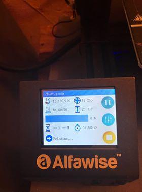

atilla77 Posté(e) Mai 4, 2019 Posté(e) Mai 4, 2019 hello tous le monde quel ligne faut il modifier pour qu a la fin du print le plateau avance car la le mien recule au fond a la fin du print merci d avance pour votre aide
Murphy Posté(e) Mai 4, 2019 Posté(e) Mai 4, 2019 Voici mon script en dernières lignes G90 ; Positionnement relatif G1 Y170 F9000 ; Plateau se déplace vers l'avant M84 ;Stoppe tout 1
atilla77 Posté(e) Mai 4, 2019 Posté(e) Mai 4, 2019 Le 04/05/2019 at 11:47, Murphy a dit : Voici mon script en dernières lignes G90 ; Positionnement relatif G1 Y170 F9000 ; Plateau se déplace vers l'avant M84 ;Stoppe tout Dérouler merci pour ta reponse on modifie sa ou et avec quoi
sha Posté(e) Mai 4, 2019 Posté(e) Mai 4, 2019 Salut , dans l'onglet " scripts" et encore onglet " script de fin " ;)
atilla77 Posté(e) Mai 4, 2019 Posté(e) Mai 4, 2019 moi j ais dans script de fin G28 X0 ; home x axis M106 S0 ; turn off cooling fan M104 S0 ; turn off extruder M140 S0 ; turn off bed M84 ; disable motors
sha Posté(e) Mai 4, 2019 Posté(e) Mai 4, 2019 tu peux essayer avec ça : après ton Home X (G28 X0) , tu peux envoyer ton plateau complètement vers l'avant ou presque en y mettant un G0 Y( une coordonnée qui correspond à la dimension de ton plateau , disons plutôt surface d'impression) 300 si ton plateau fait 300x300 , 250 si 250x250 , 220 si 220x220 , etc G28 X0 G0 Y*** ( j'ai une surface d'impression de 300 et je l'envoi en Y290 par exemple)
atilla77 Posté(e) Mai 4, 2019 Posté(e) Mai 4, 2019 (modifié) merci je vais essayer bon modification effectuer y a s pls qu as tester une question faut il rajouter une ligne de code specifique car quand j imprime je n ais pas le decompte du temps qui s affiche Modifié (le) Mai 4, 2019 par atilla77
kikito08002 Posté(e) Mai 21, 2019 Posté(e) Mai 21, 2019 Bonjour, Effectivement moi non plus le décompte du temps ne s'affiche pas. Je cherche où est ce que ce paramètre peut se trouver mais pour l'instant je ne vois pas. Je laisse un message si je sais comment faire.
cookie83610 Posté(e) Mai 22, 2019 Posté(e) Mai 22, 2019 De toute façon cette valeur est fausse. En général je compte 1/3 du temps en plus que ce que me donne S3D
Epsylon3 Posté(e) Mai 22, 2019 Posté(e) Mai 22, 2019 je pense que le temps restant s'affiche apres 1%
