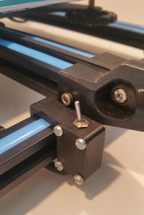

Titi78 Posté(e) Mars 20, 2019 Partager Posté(e) Mars 20, 2019 (modifié) Bonjour à tous Ça fait un bon moment que j'ai fait un interupteur que ma cr10-s vient pousser en fin d'impression pour s'éteindre toute seule et ça fonctionne très bien. Dans le gcode de fin je dégage en Z en G91 de 2 mm pour ne pas frotter puis je viens en G90 à 5 mm de mon inter Je demande une température à la buse de 30 deg puis ensuite Je demande un S0 à la buse puis un 30 deg au bed puis un S0 au bed (on est pas encore en été avec les 30 deg pour l'instant ça marche ). Cela permet au ventilo de refroidir la buse avant de la couper en faisant un G1 en Y doucement pour venir pousser l'interrupteur. Le doigt qui vient pousser l'interrupteur je l'aifait en structure ressort pour ne pas que cela vienne forcer sur le Y. Si besoin dites moi et je mettrais des photos et le gcode de fin quand je pourrais A+ Edit : sur ma cr10-s le bouton est devant sur Y Modifié (le) Mars 20, 2019 par Titi78 1 Lien vers le commentaire Partager sur d’autres sites More sharing options...

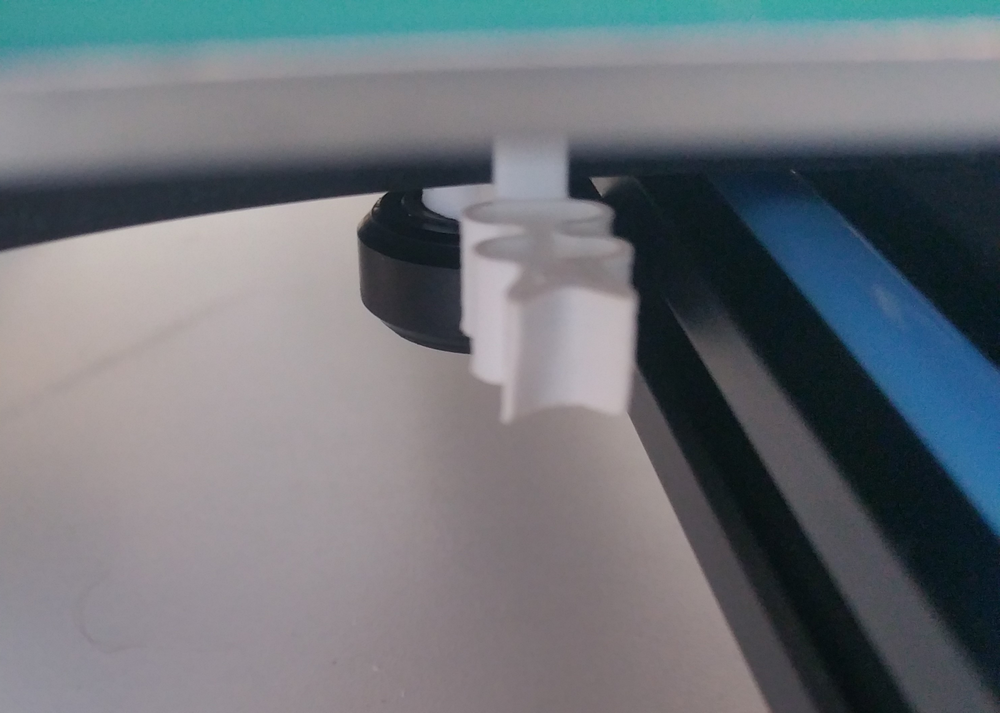

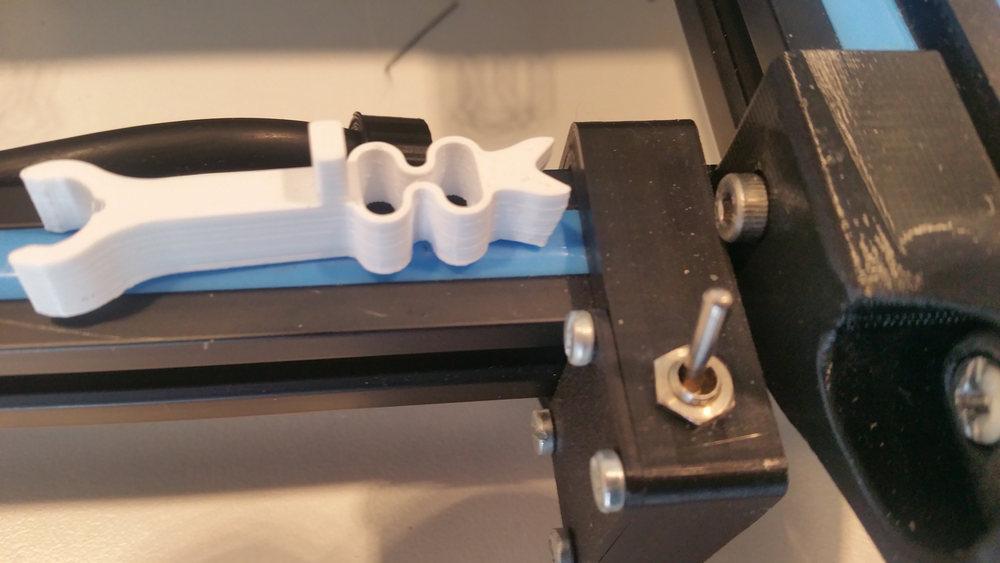

Titi78 Posté(e) Mars 21, 2019 Partager Posté(e) Mars 21, 2019 Bonjour @lion02 et tout le monde, Voici mon Gcode de fin pour ma CR10-S et les photos de mon installation ;End GCode ;Gcode de fin pour arret automatique Titi78 G91 ;mode incremental axes M83 ;mode incremental extrudeur G0 Z+10. E-3. F4000 ;monter de 10mm et retraction filament de 3mm G90 ;mode absolue axes G0 Y290. F7000 ;position avant switch M117 Arret chauffe ;message M190 S30 ;temperature lit 30 deg M109 S30 ;temperature tete 30 deg M104 S0 ;arret chauffe extruder M140 S0 ;arret chauffe plateau M117 Off ;message G0 Y299. F400 ;Position pour Off M84 ;steppers off 1 Lien vers le commentaire Partager sur d’autres sites More sharing options...

Aztroverso Posté(e) Mars 23, 2019 Auteur Partager Posté(e) Mars 23, 2019 Et bien c'est la solution retenue pour moi aussi, j'ai imprimé et installé mon propre levier sur la tête également. J'ai utilisé un interrupteur de lampe de chevet mais je trouve encore que la tête doit fournir trop d'effort pour le faire basculer. J'ai commandé un interrupteur à bascule de ce type aussi Et dès qu'il sera arrivé je modifierai le système pour une coupure nécessitant moins d'effort. Lien vers le commentaire Partager sur d’autres sites More sharing options...
Titi78 Posté(e) Mars 23, 2019 Partager Posté(e) Mars 23, 2019 @Aztroverso fait attention à l'amperage que ces petits inter peuvent supporter. Celui que j'ai monté est du même type mais a double contact Lien vers le commentaire Partager sur d’autres sites More sharing options...
Aztroverso Posté(e) Mars 24, 2019 Auteur Partager Posté(e) Mars 24, 2019 J'ai pris un 8A pour du 250VAC Lien vers le commentaire Partager sur d’autres sites More sharing options...
Titi78 Posté(e) Mars 24, 2019 Partager Posté(e) Mars 24, 2019 C'est bon largement Lien vers le commentaire Partager sur d’autres sites More sharing options...
