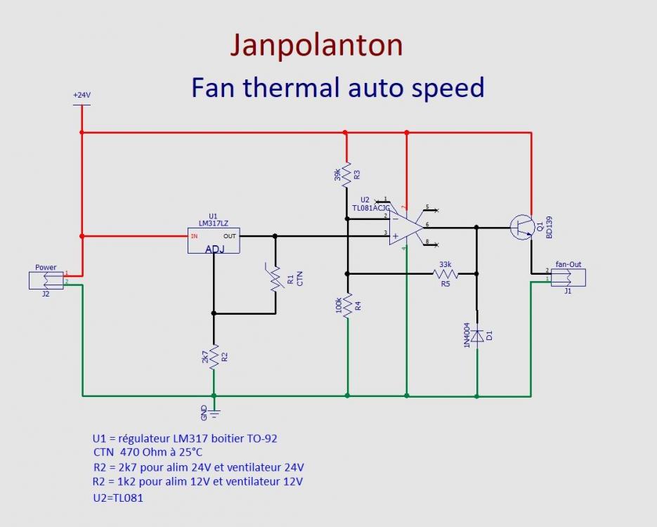

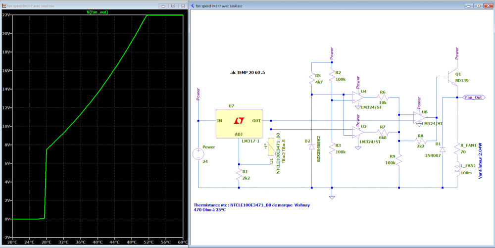

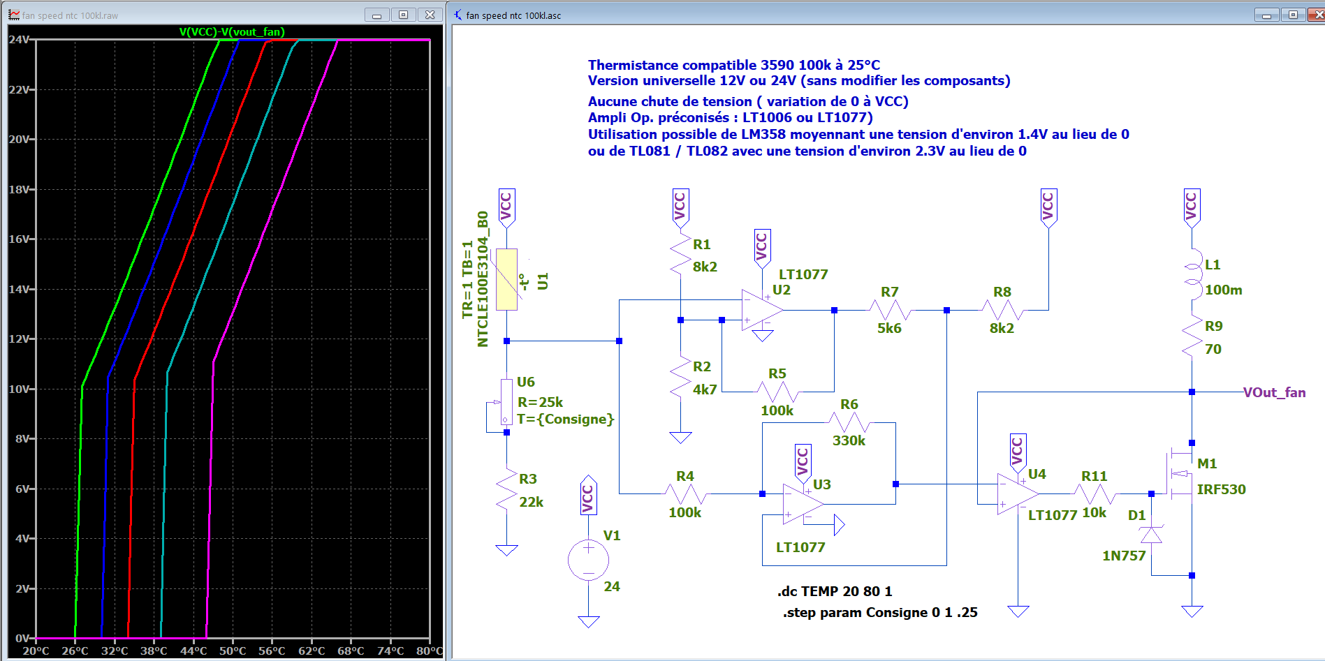

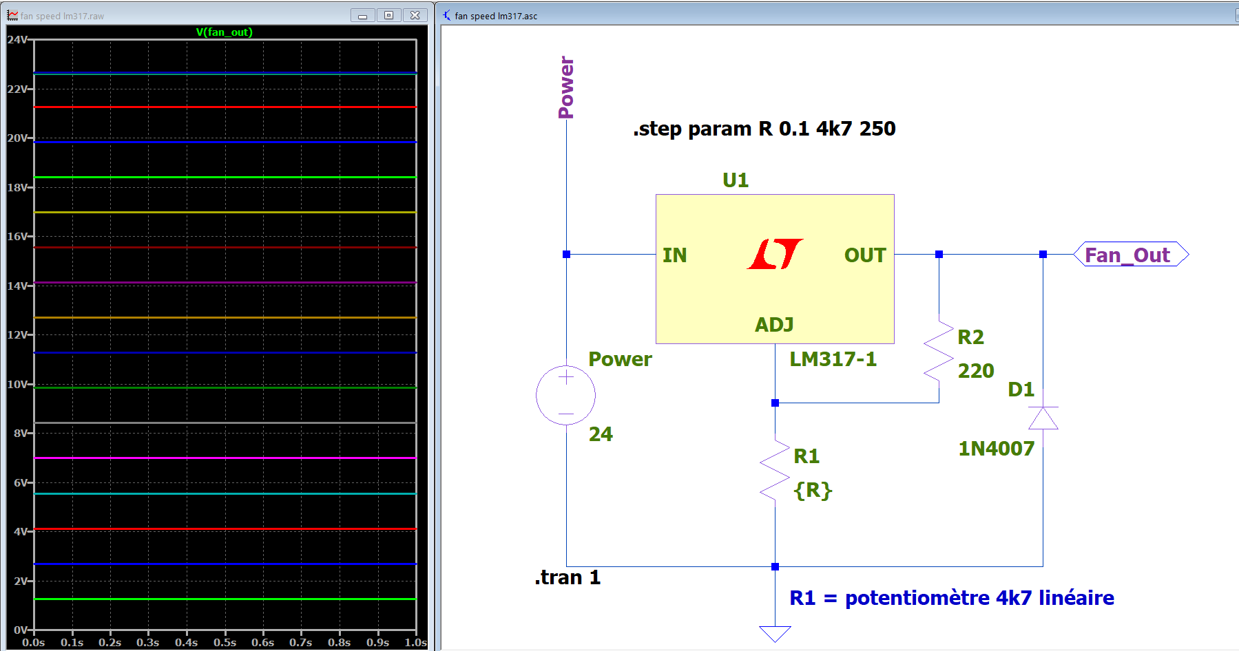

Janpolanton Posté(e) Février 23, 2019 Posté(e) Février 23, 2019 Bonjour à tous, Le sujet ayant été soulevé dans un autre topic du forum, j'ai planché sur l'idée de rendre ce ventilateur plus silencieux en le mettant à l'arrêt hors impression en régulant sa vitesse lors de l'impression en le laissant tourner en fin d'impression jusqu'au refroidissement de l'extrudeur. J'en ai tiré le schéma ci-dessous (simulation du fonctionnement) Le schéma étant suffisamment simple pour être câblé sur une plaque d'essais, je ne proposerai pas de PCB ni de kit cette fois ci. Demain, je publierai tout de même le schéma classique ainsi qu'un typon à l'échelle pour qui voudrait graver son propre PCB. En attendant, je vous souhaite une bonne nuit... A plus JP 1

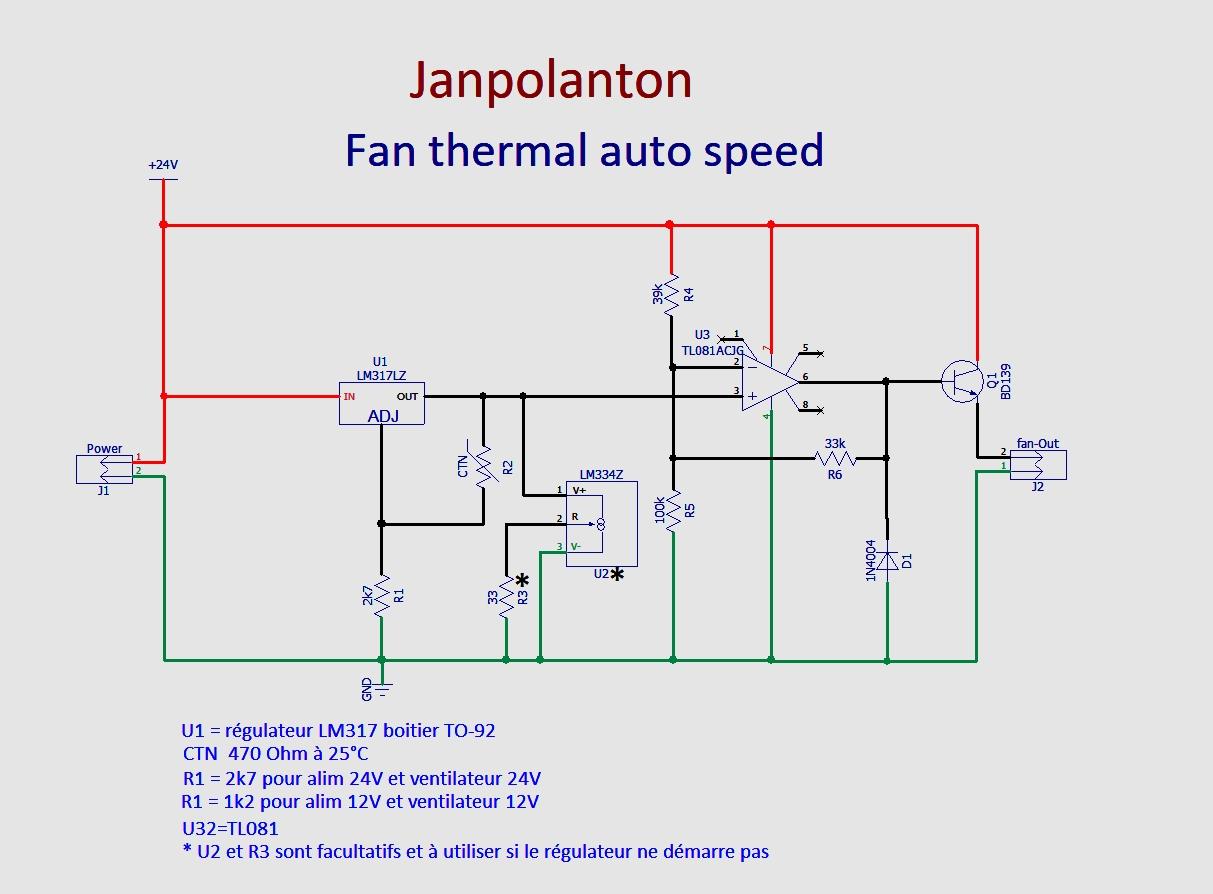

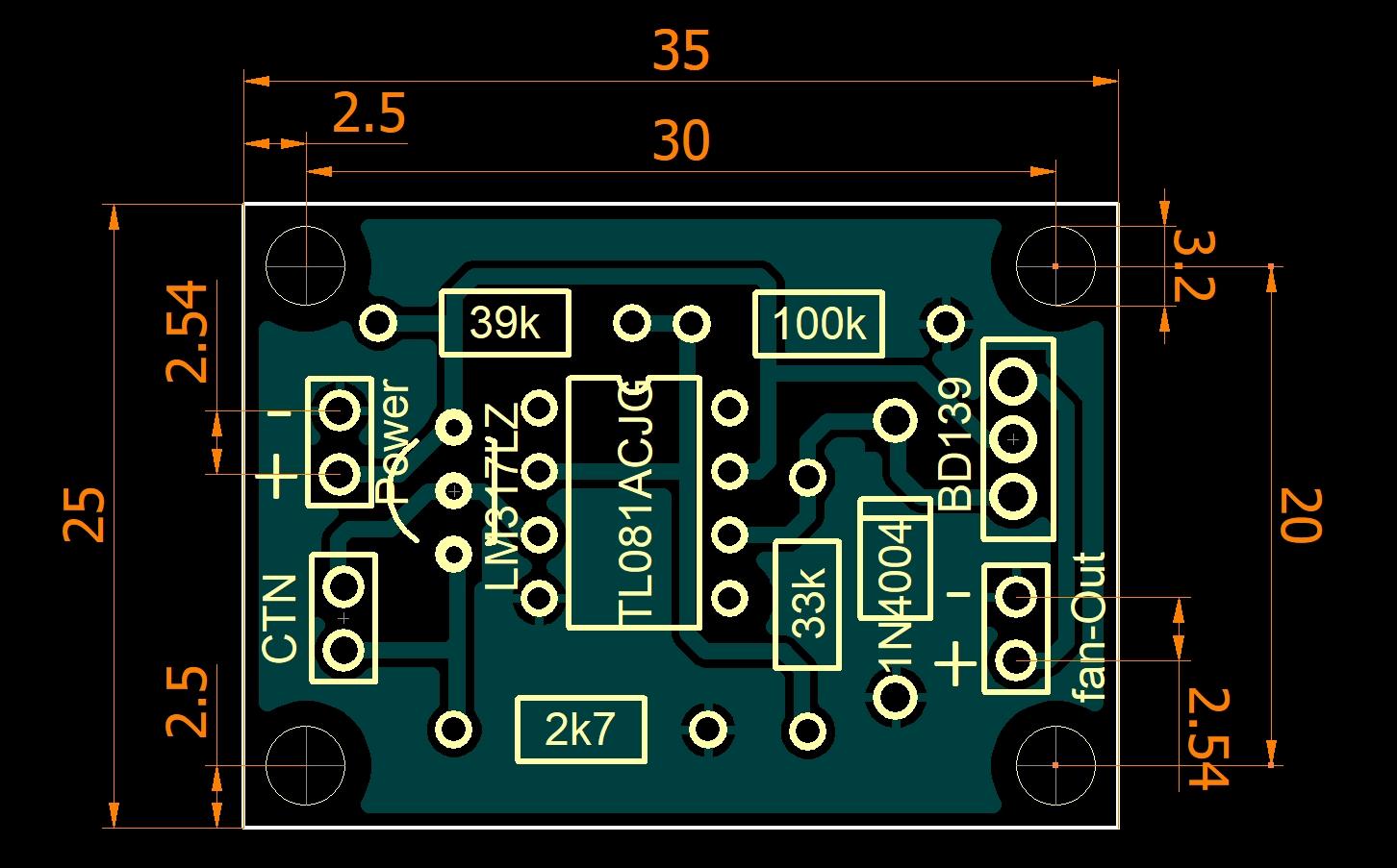

Janpolanton Posté(e) Février 24, 2019 Auteur Posté(e) Février 24, 2019 (modifié) Bonjour à tous, Comme promis, voici les document La version ventilateur 12V sur une alimentation 24V n'est pas prévue Bonne bricole à tous ceux qui se lanceront. JP Modifié (le) Février 24, 2019 par Janpolanton

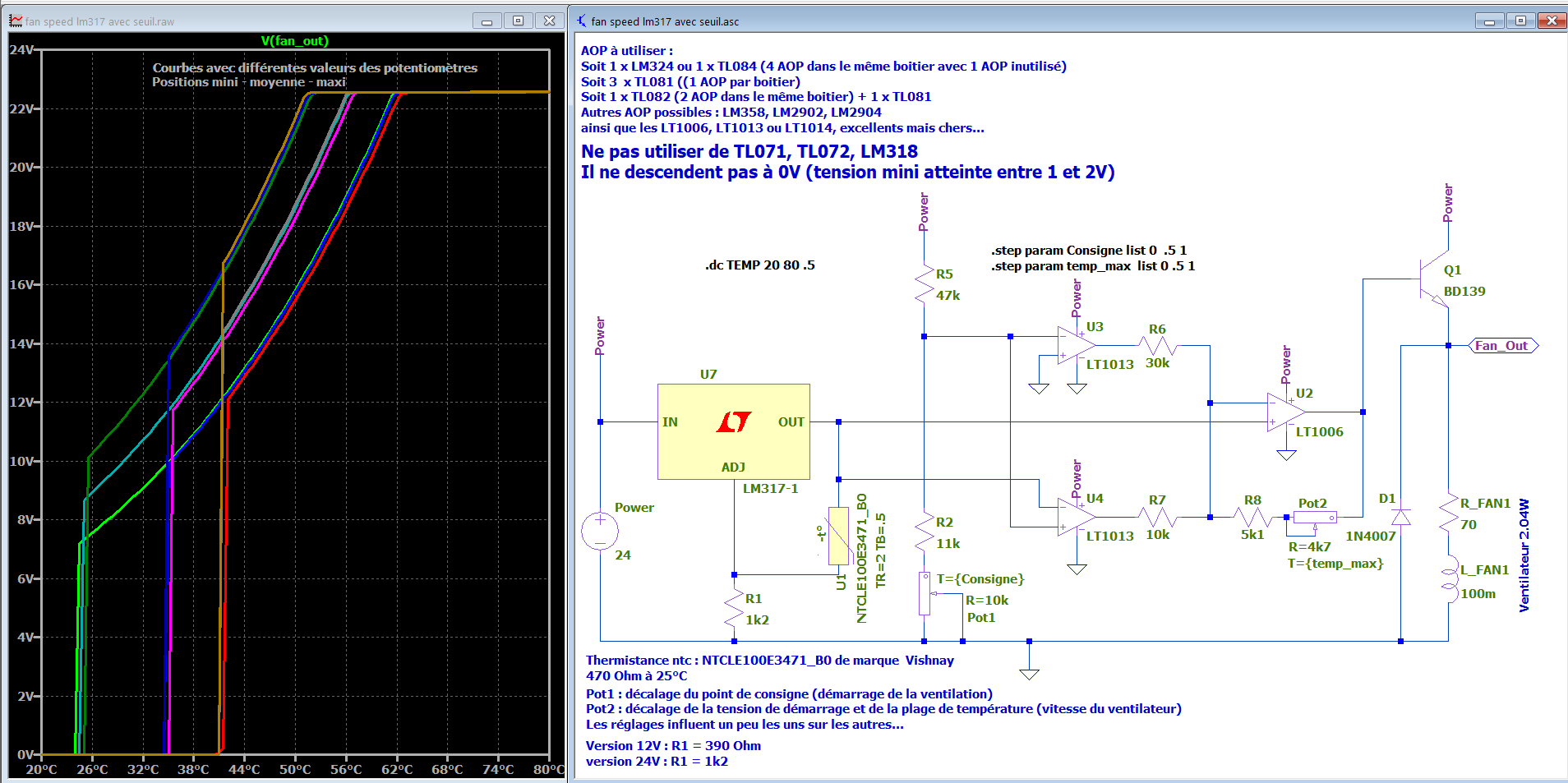

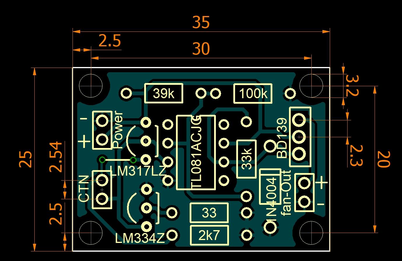

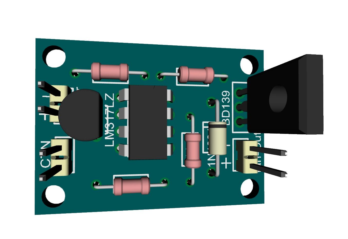

Janpolanton Posté(e) Février 24, 2019 Auteur Posté(e) Février 24, 2019 Suite à différentes simulations, certains régulateurs peuvent se montrer récalcitrants et donner des résultats inattendus comme ci-dessous La solution consiste à intégrer une source de courant programmable LM334 et sa résistance de charge en // sur la sortie du régulateur pour que tout rentre dans l'ordre. J'ai donc modifié le schéma ainsi que le PCB pour prendre en compte cette éventualité. Le routage en simple face m'a obligé à mettre un strap qu'il ne faudra pas oublier d'implanter. Et le nouveau typon en format PDF à l'échelle 1 Hotend fan speed typon.pdf Voilà, je pense avoir fait le tour des problèmes.

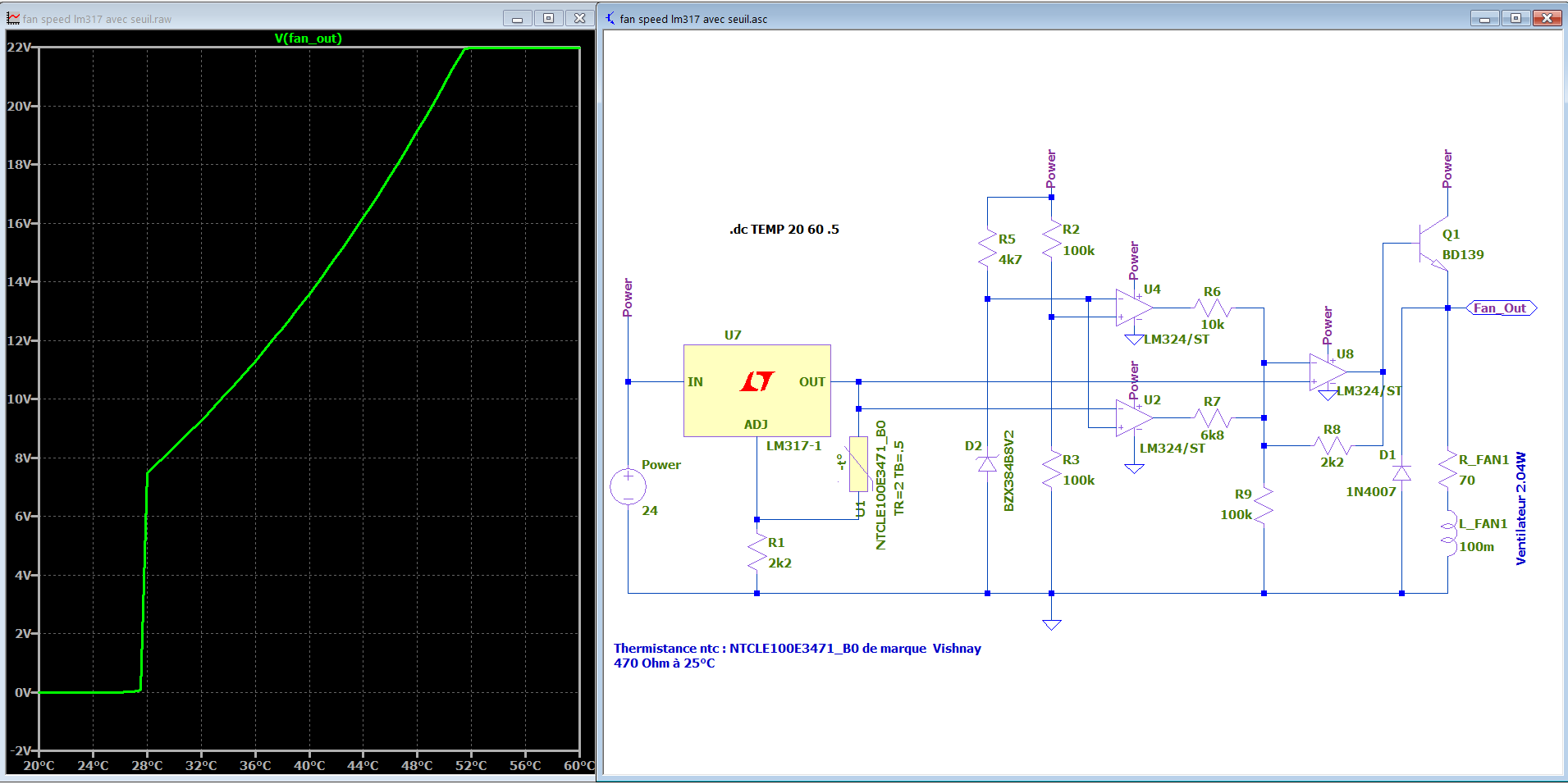

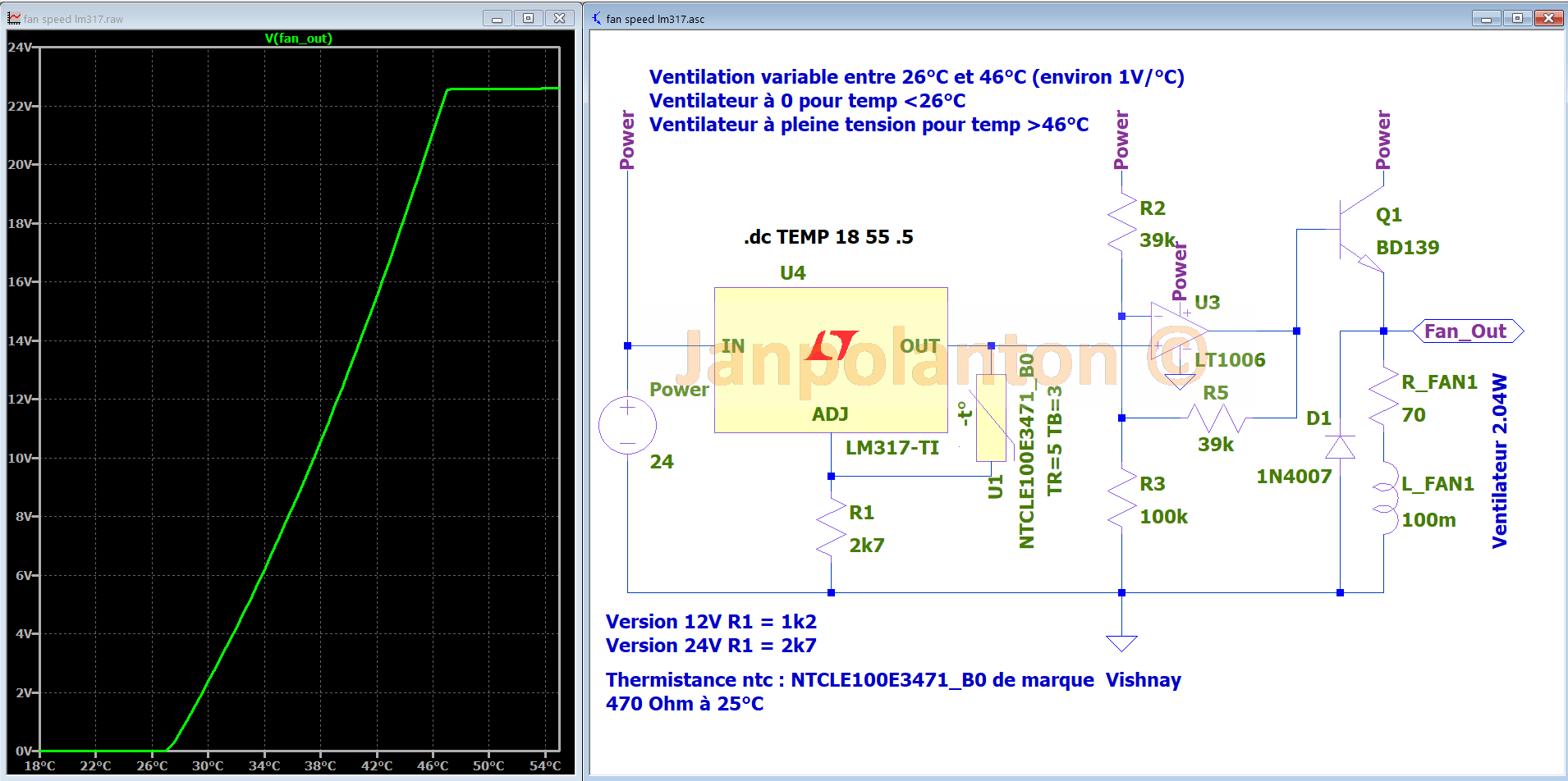

Janpolanton Posté(e) Février 24, 2019 Auteur Posté(e) Février 24, 2019 J'ai continué à bosser sur le schéma. Quand on regarde la courbe, bien que la tension soit à 0 tant qu'on a pas atteint le seuil de déclenchement, ensuite celle-ci monte progressivement sans pour autant que le ventilateur démarre. Mon idée, c'est de booster la tension à la température de démarrage à environ 8 V (éventuellement plus élevée si besoin) et ensuite de faire croitre cette tension progressivement par rapport à la température. Par contre, l'inconvénient, c'est que le schéma s'est un peu compliqué et qu'il sera moins simple de réaliser le circuit sans PCB. Donc, si il y a des demandes, je verrai pour faire graver un lot de PCB et les proposer à la vente.

Janpolanton Posté(e) Février 25, 2019 Auteur Posté(e) Février 25, 2019 Il y a 5 heures, Metalzoid a dit : Tu penses qu'il serait possible d'ajouter un potentiomètre pour régler la vitesse maxi du ventilateur ? Pourquoi tu veux ajouter un potentiomètre? Ce montage fonctionne en automatique en fonction de la température. Mais si tu veux faire un montage manuel, tu peux t'inspirer de mon schéma ci-dessous. La tension de sortie varie de 1.25V à U max - 1.25 (soit environ 22.6V).

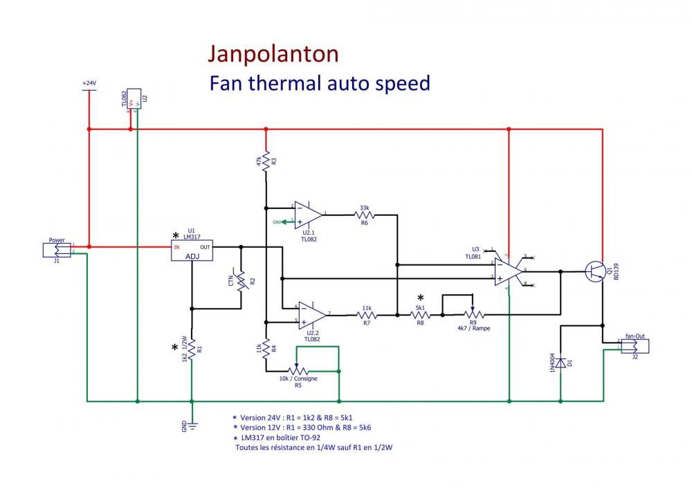

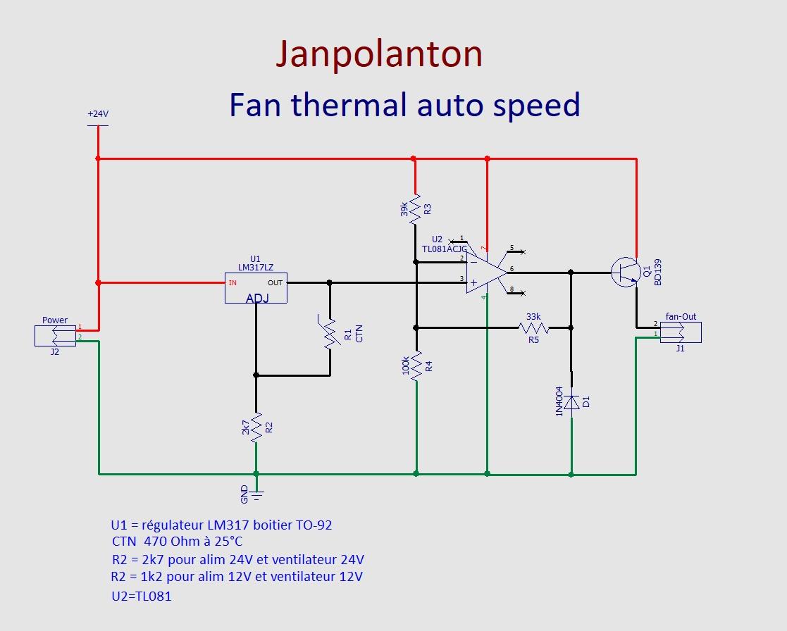

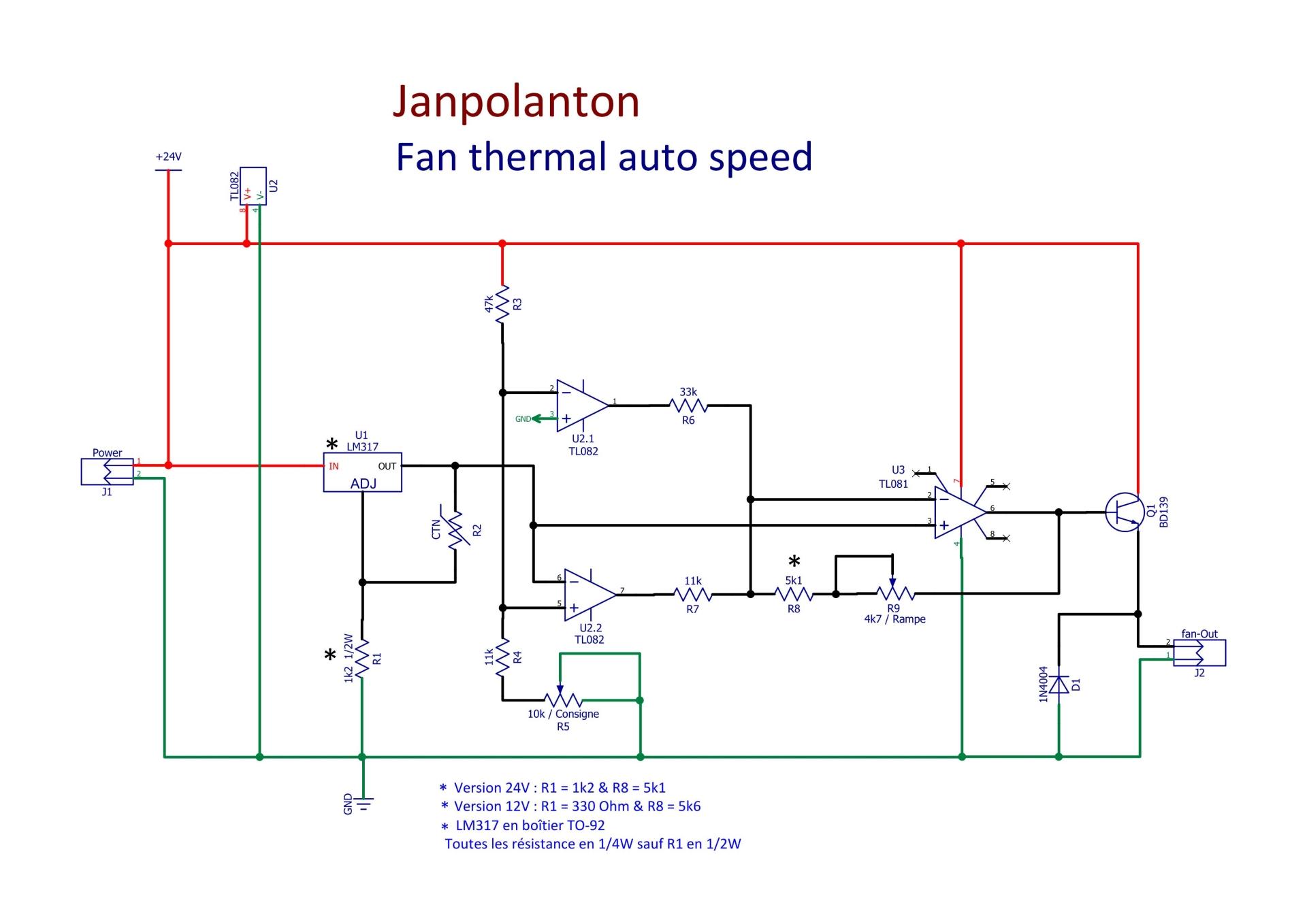

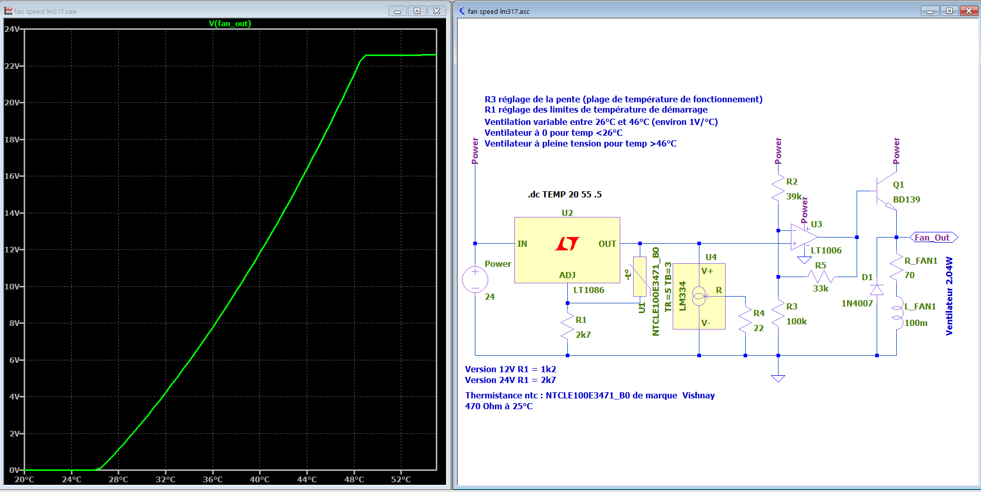

Janpolanton Posté(e) Février 25, 2019 Auteur Posté(e) Février 25, 2019 Je continue à peaufiner le schéma et je l'ai un peu simplifié mais grandement optimisé Toutes les explications utiles à son câblage sont sur le schéma. Le passage de 24V à 12V se résume à la valeur d'une seule résistance. On peut très bien se passer des potentiomètres qui ne permettront que la mise au point pour et choisir R2 et R8 selon la tension de démarrage mini de votre ventilateur et de la plage de variation de vitesse souhaitée. Je vais peut-être router un PCB et en publier le typon. Désolé pour toutes ces versions successives.

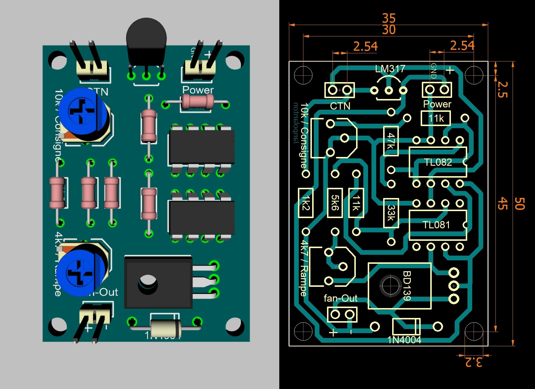

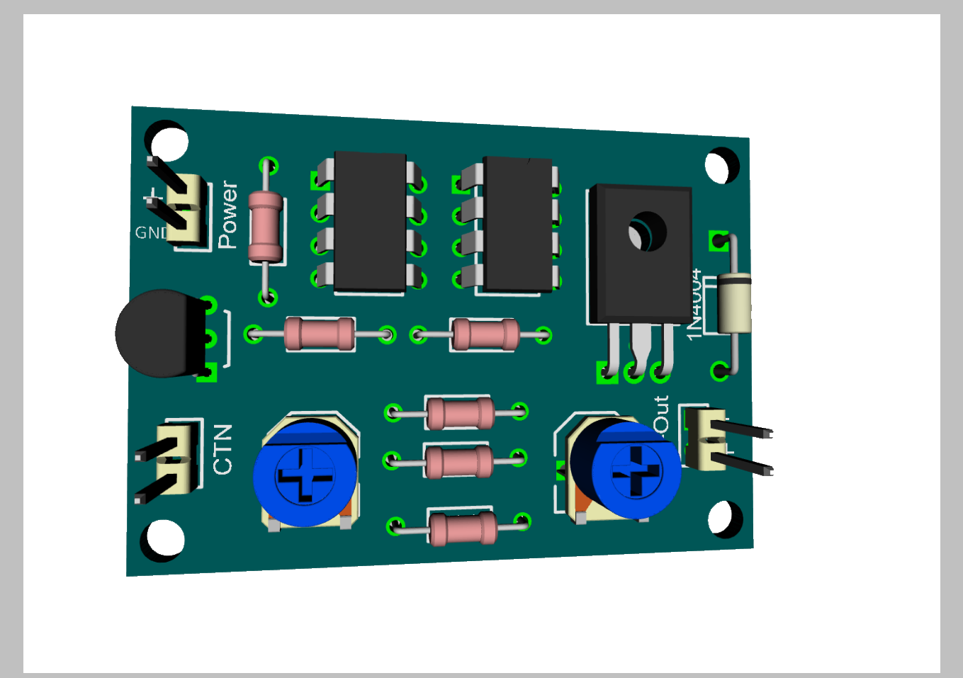

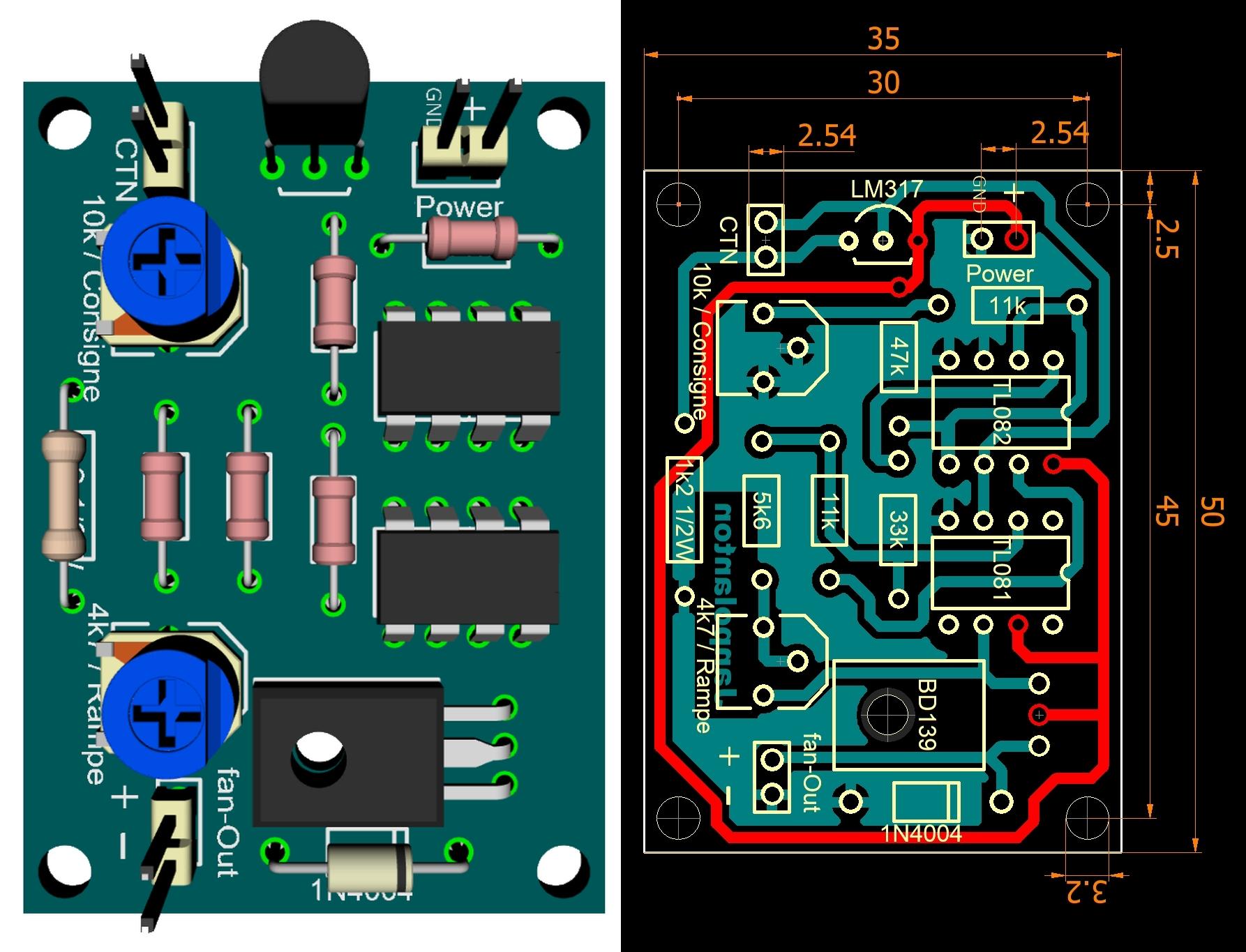

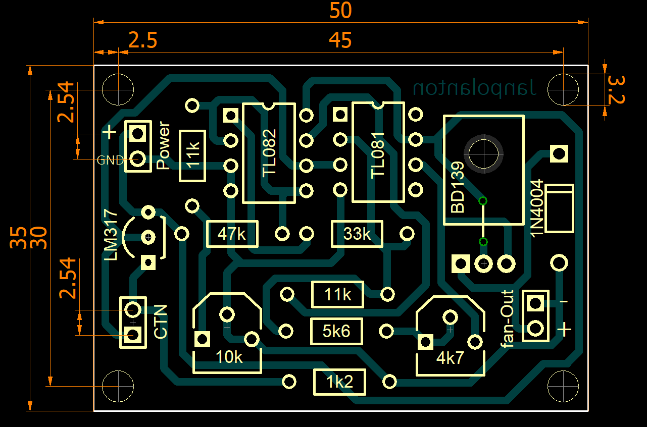

Janpolanton Posté(e) Février 25, 2019 Auteur Posté(e) Février 25, 2019 (modifié) J'ai routé un PCB simple face avec un seul petit strap tout de même (sous le BD139) d'après le dernier schéma ci-dessus. Modifié (le) Février 25, 2019 par Janpolanton
sha Posté(e) Février 25, 2019 Posté(e) Février 25, 2019 (modifié) salut , en retournant le BD139 , ça ne supprimait pas le strap? Modifié (le) Février 25, 2019 par sha 3eme personne du subjonctif passé !!!
Janpolanton Posté(e) Février 25, 2019 Auteur Posté(e) Février 25, 2019 (modifié) Il y a 11 heures, sha a dit : salut , en retournant le BD139 , ça ne supprimait pas le strap? Je pense voir ce que tu veux dire, mais on ne peux pas faire un flip horizontal la semelle métallique se retrouverait au dessus.et le logiciel ne le permet pas. Par contre en lui mettant les "pattes en l'air" et en refaisant le routage de quelques pistes, ça le fait. j'en ai aussi profité pour élargir un peu les pistes pour faciliter la gravure manuelle. Et le nouveau typon : Modifié (le) Février 26, 2019 par Janpolanton
sha Posté(e) Février 25, 2019 Posté(e) Février 25, 2019 Il y a 2 heures, Janpolanton a dit : j'en ai aussi profité pour élargir un peu les pistes pour faciliter la gravure manuelle. J'ai tendance à étaler la masse (ou autre) pour économiser du temps de gravure et du produit

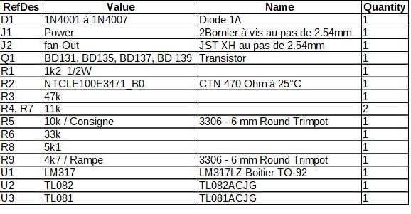

Janpolanton Posté(e) Février 26, 2019 Auteur Posté(e) Février 26, 2019 (modifié) Salut, Effectivement, je n'avais pas mis de plan de masse mais c'est corrigé et tu as raison (je mets à jour le typon et la sérigraphie) Hotend fan speed sérigraphie.pdf Hotend fan speed typon.pdf Liste des composants : Et le schéma dernière version: Modifié (le) Février 26, 2019 par Janpolanton 2

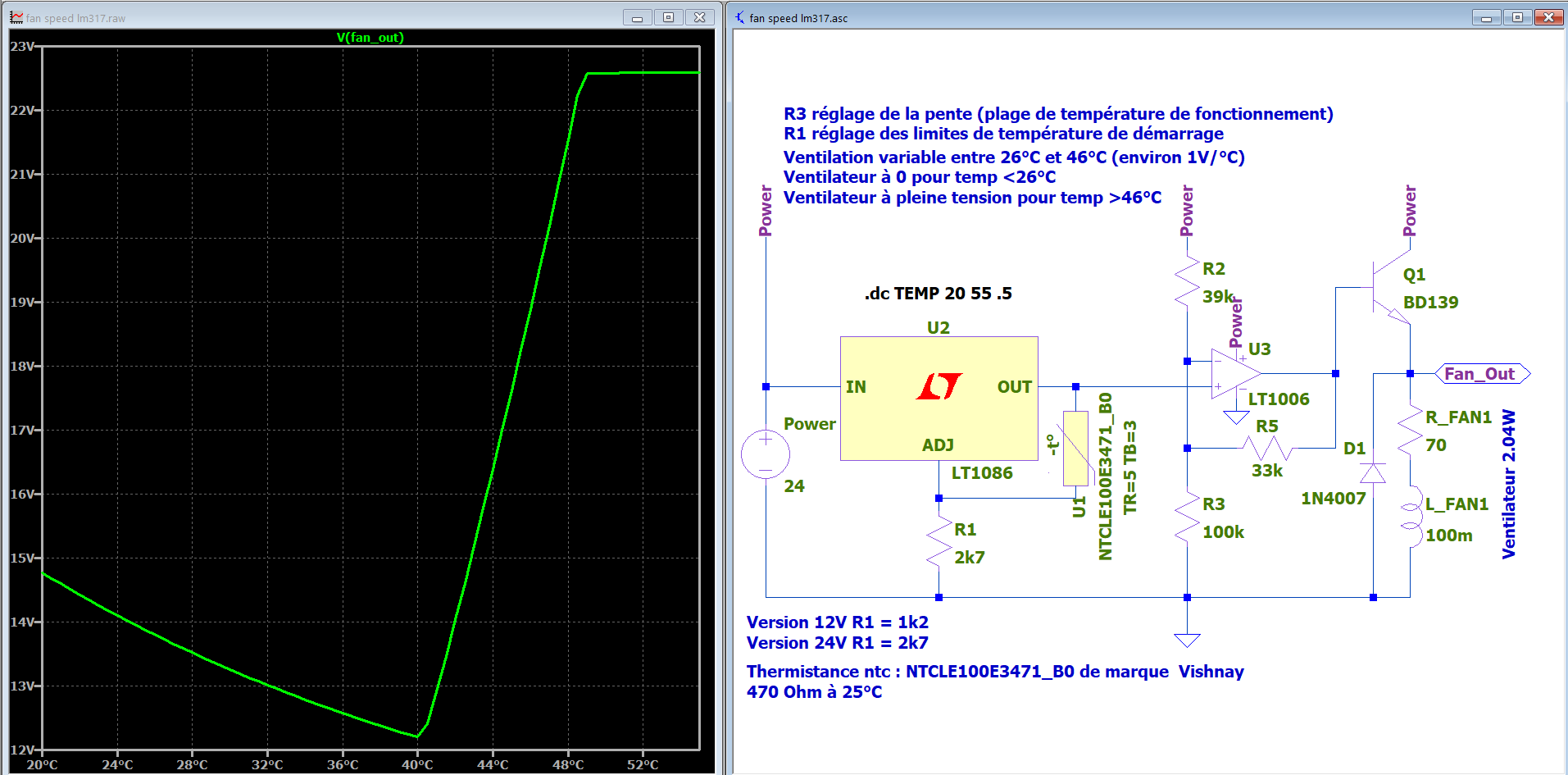

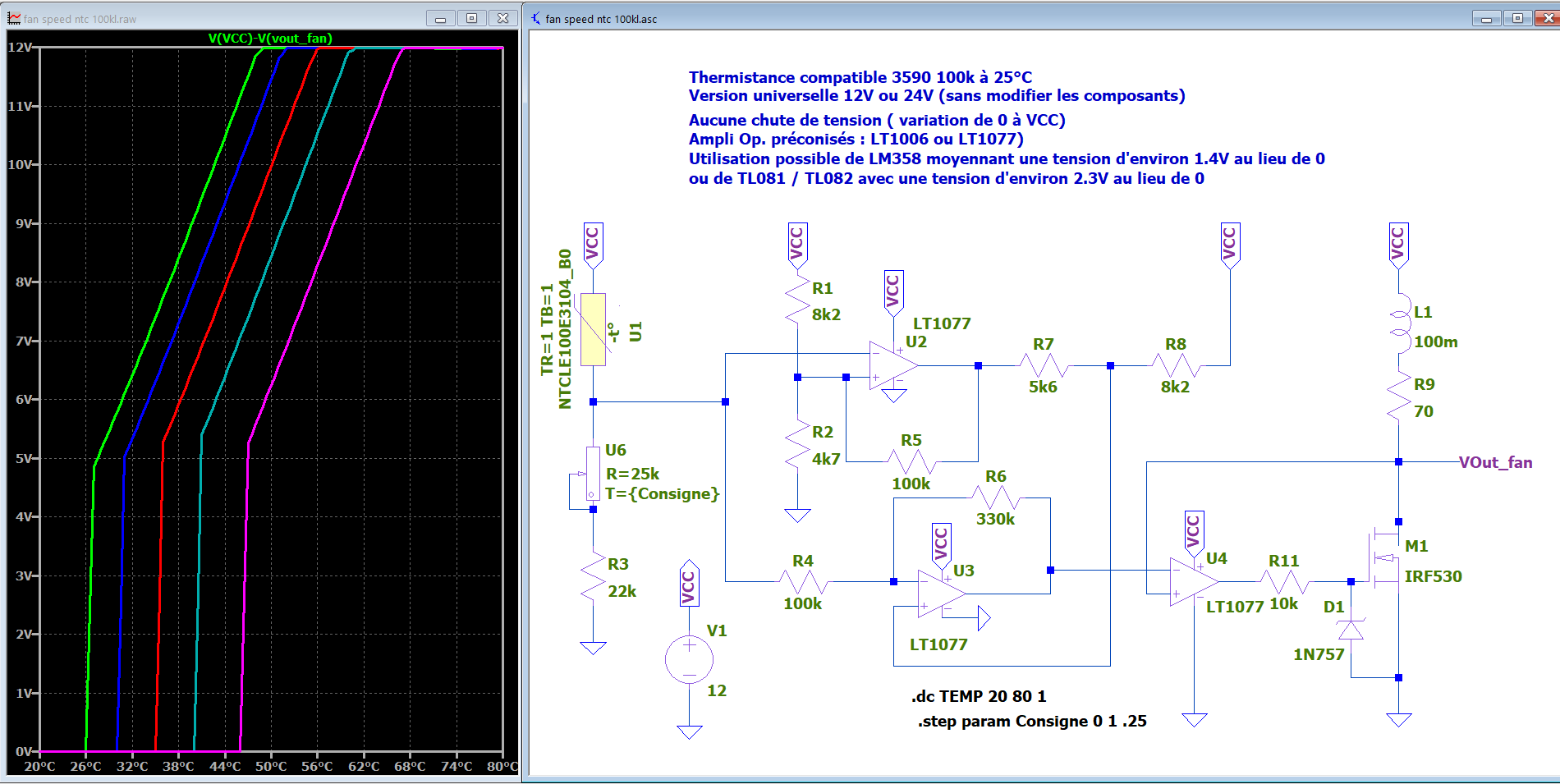

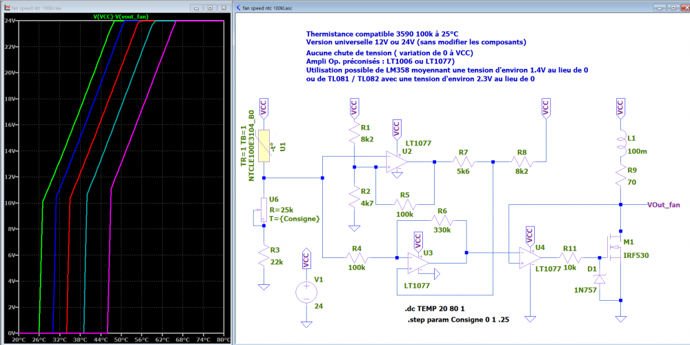

Janpolanton Posté(e) Février 28, 2019 Auteur Posté(e) Février 28, 2019 Bonjour à tous, J'ai de nouveau planché sur un schéma Ses points forts : Il est compatible avec les thermistances 3950 100k à 25°C utilisées sur la majorité de nos imprimantes. Il est universel 12V ou 24V sans modification Il atteint la tension d'alimentation maxi et descend à 0V Ses inconvénients (et oui, c'est pas simple d'avoir le beurre et l'argent du beur...) Pour atteindre les tension maxi et mini, il faut utiliser des ampli opérationnels bien spécifiques LT1006 ou LT1077 ou le variante en boitier double) Avec des ampli op. classiques, LM358 ou TL081/082, la tension mini plafonne au mieux à 1.4V et n'atteint pas le 0V (mais est-ce vraiment gênant?) Voici la simulation du fonctionnement de la version 24V et la simulation du fonctionnement de la version 12V 2

Janpolanton Posté(e) Février 28, 2019 Auteur Posté(e) Février 28, 2019 Mais c'est simple, 3 AOP, quelques résistances J'ai déjà fait pire comme usine à gaz.
