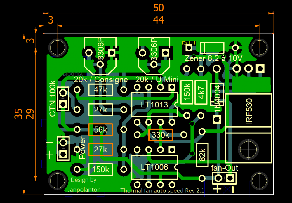

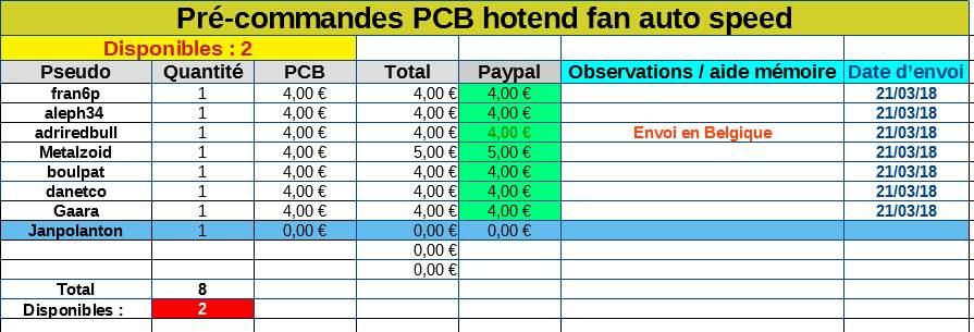

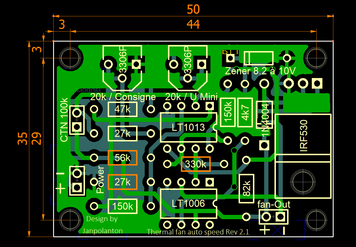

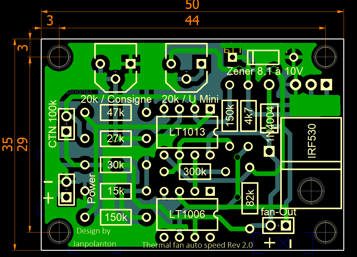

Janpolanton Posté(e) Mars 20, 2019 Auteur Posté(e) Mars 20, 2019 (modifié) Bonjour à tous, Je viens de recevoir les PCB. Le temps de faire les enveloppes et il vous sera envoyé. Rappel de la sérigraphie du PCB Je remets ci-dessous une sérigraphie différente de celle du PCB au niveau de certaines résistances (en orange). Soit vous gardez les valeurs de ces 3 résistances sérigraphiées sur le PCB ci-dessus, soit vous les remplacez par ces 3 valeurs ci-dessous plus faciles à trouver. Tableau des réservations et des envois au 20/03/2019 Attention ! Il ne reste plus que 2 PCB dispos... Modifié (le) Mars 20, 2019 par Janpolanton 1

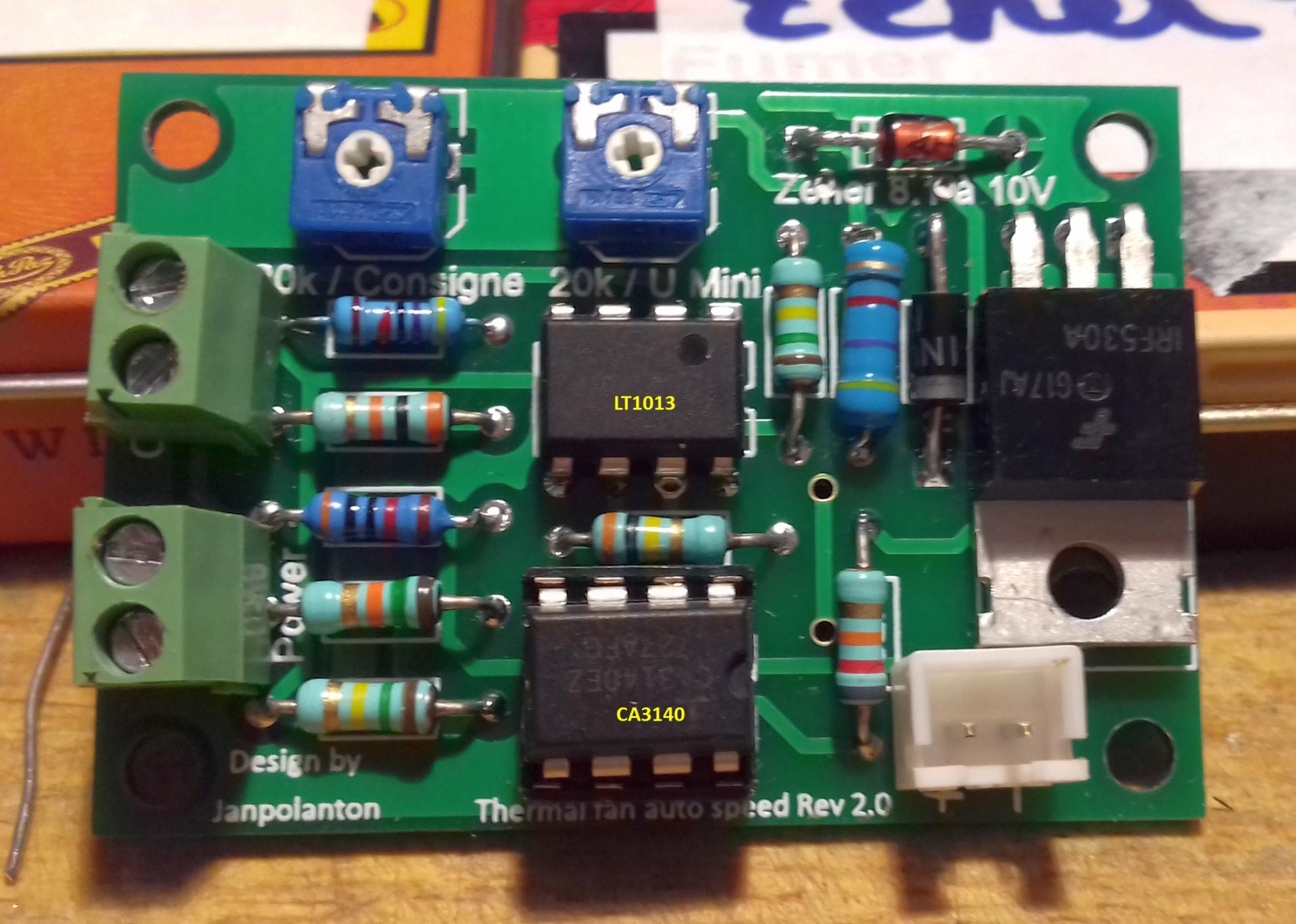

Janpolanton Posté(e) Mars 20, 2019 Auteur Posté(e) Mars 20, 2019 (modifié) Voilà, J'ai câblé un PCB avec mes composants fond de tiroirs. Le circuit LT1006 a été remplacé par un CA3140 pour faire des tests car il est moins cher que le LT1006 et que j'en avais de dispos (et pas de LT1006). C'est pour cette raison qu'il est implanté sur support. J'ai aussi utilisé des potars 25k au lieu des 20k prévus (je n'avais pas de 20k dispos) La Zener utilisée est une 9.1V (mesurée à 8.7V) mais la valeur reste dans la fourchette 8.2V à 10V. Je ferai les essais de fonctionnement plus tard et je vous en ferai un petit exposé (il faut que je trouve une ctn 100k dans mon fourbi...) Et je posterai les paquets demain matin Voilà... Edité : J'ai procédé à quelques essais vite fait sans prises de mesures de température ni de tension. Comme je m'y attendais, le fonctionnement est identique avec un CA3140 et est conforme à mes calculs et à mes simulations. Donc à vos fers à souder quand vous aurez le PCB. Modifié (le) Mars 20, 2019 par Janpolanton 2

Janpolanton Posté(e) Mars 22, 2019 Auteur Posté(e) Mars 22, 2019 Au sujet des tests auxquels j'ai procédé avec un ventilateur 12V / 0.35A NMB Flowmax (celui qui équipe mon alimentation 12V/20A), j'ai mesuré une pente d'environ 200mV/°C. Ce ventilateur démarre aux environs de 4V (réglage du seuil de démarrage par le potar U-Mini). Si la T° de démarrage est fixée à 30°C (par le potar Consigne), la vitesse maxi est atteinte pour une température de 70°C 12V (U maxi) - 4V (U démarrage) = 8V de pente d'accélération. A raison de 0.2V/°C, la température à atteindre pour la tension maxi sera de 30°C + 8V/0.2V soir 40°C --> total = 70°C pour un fonctionnement à vitesse maxi. La tension sous le seuil de démarrage est d'environ 0.7V au lieu de 0V mais je pense que le coupable est le CA3140. Ceux d'entre vous qui utiliseront le LT1006 initialement prévu devraient trouver une tension bien plus proche de 0V. 1
