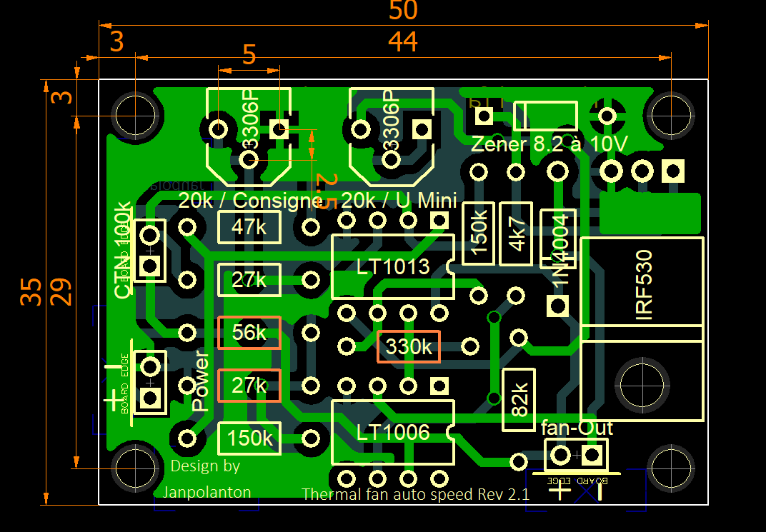

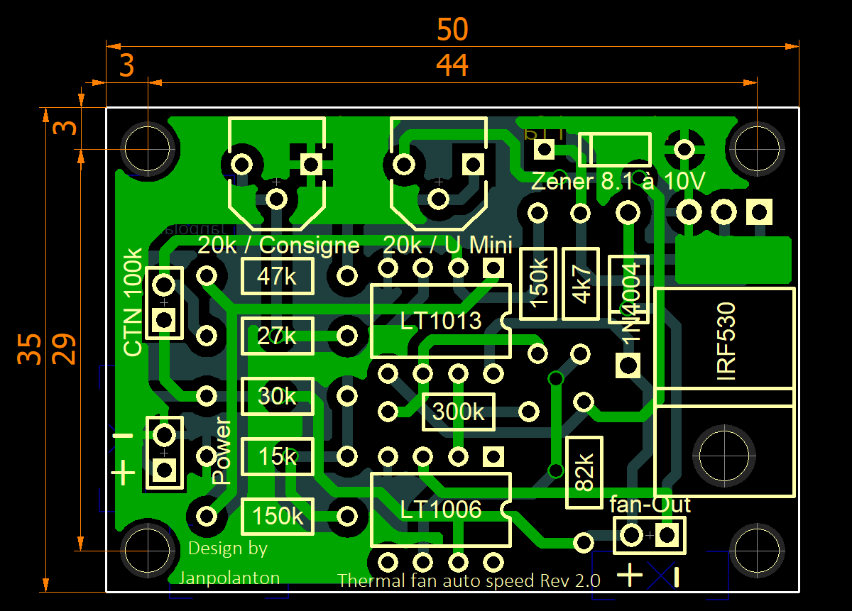

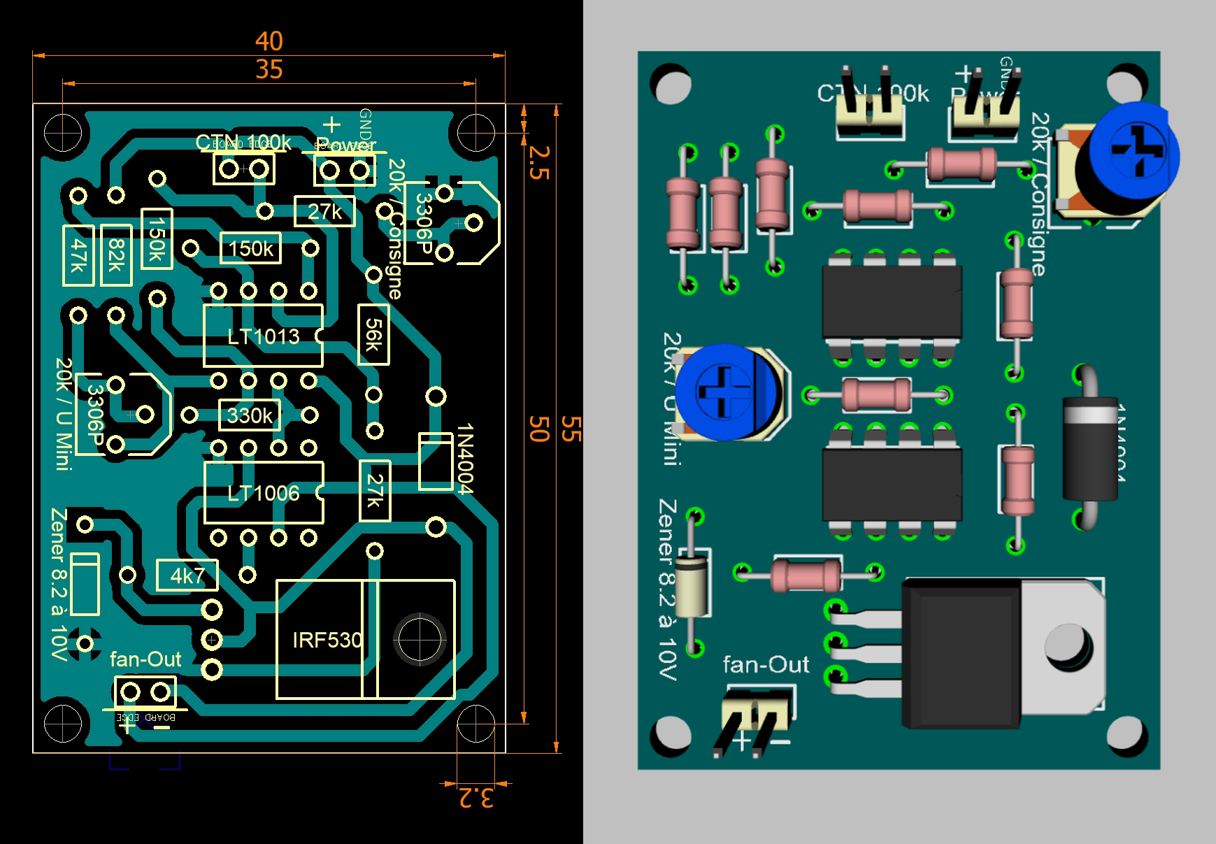

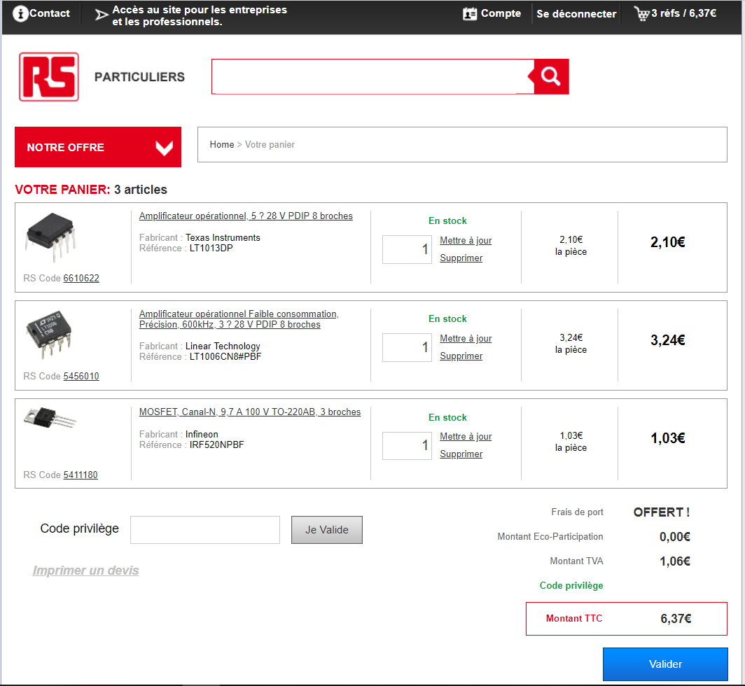

Janpolanton Posté(e) Mars 3, 2019 Auteur Posté(e) Mars 3, 2019 (modifié) Bonjour à tous, J'ai envoyé une commande pour faire graver 10 PCB J'en aurai donc 9 de dispos (je m'en réserve 1) pour ceux qui voudraient se lancer dans l'aventure. Je ne fournis que le PCB gravé mais aucun composant. Le prix est de 4€ / pièce port compris Réservations par MP pour un envoi dans environ 3 semaines (temps de fabrication et d'envoi par l'usine chinoise) Et les RS codes commande ainsi que les prix chez RS Particuliers pour les composants principaux Le port est offert pour les commandes passées le W-E Pour les 2 potar de 20K (série 3306 de Bourns), comme ils sont chers chez RS, on peut s'en procurer 10 clones chez les chinois pour le prix d'un seul chez RS Exemple parmi d'autres... Les résistances 30k et 300k ne sont pas des valeurs courantes de fond de tiroirs J'ai refait les calculs avec de nouvelles valeurs plus conventionnelles (résistances en orange) tout en restant au plus près des caractéristiques de fonctionnement escompté. Pour la Zener, mon clavier m'a fait une farce, 8.1V n'existe pas, la bonne valeur mini est 8.2V (ainsi que 9.1V et 10V ) Modèle possible de thermistance CTN 100k à 25°C Modifié (le) Mars 4, 2019 par Janpolanton
Janpolanton Posté(e) Mars 3, 2019 Auteur Posté(e) Mars 3, 2019 (modifié) J'ai déjà des réservations de PCB Mise à jour du tableau au 6 mars 2019 Modifié (le) Mars 6, 2019 par Janpolanton

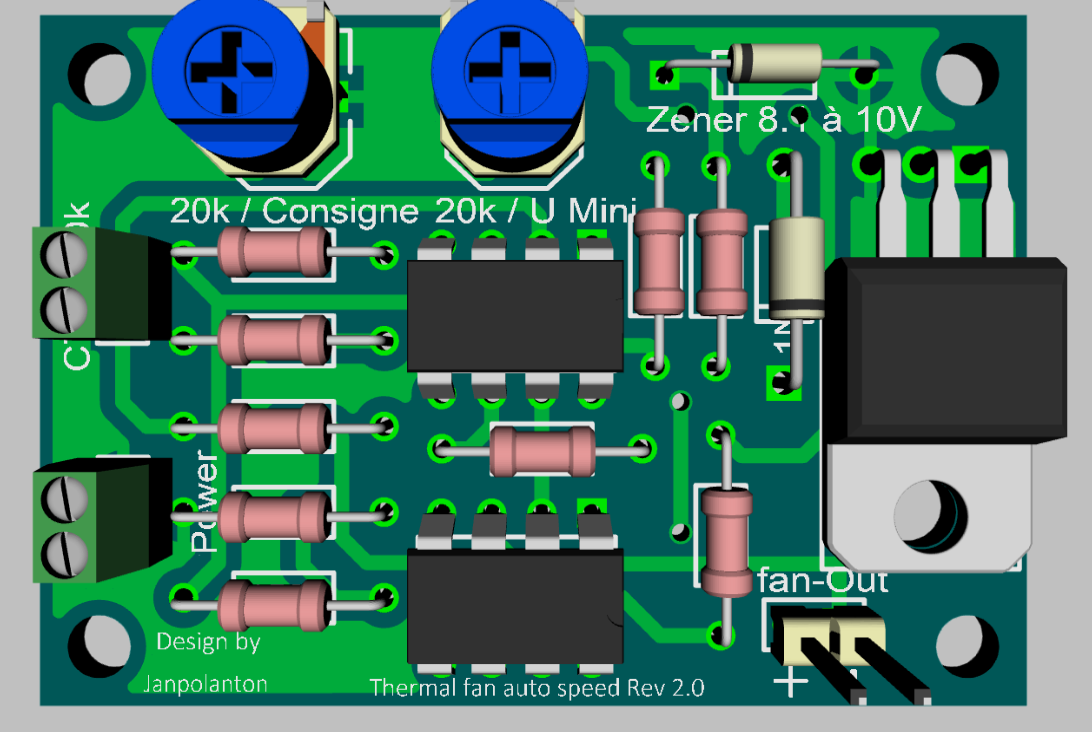

Janpolanton Posté(e) Mars 4, 2019 Auteur Posté(e) Mars 4, 2019 (modifié) Bonjour à tous, Pour les aventuriers qui voudraient graver le PCB eux-mêmes, je vous propose le typon de la dernière version (celle ci-dessus) Le PCB proposé est en simple face avec des pistes de 1mm mais les dimensions sont un peu plus grandes que celles du PCB que j'ai fait graver et que je propose à la vente. fan auto speed typon.pdf fan auto speed sérigraphie.pdf Bonne bricole Modifié (le) Mars 6, 2019 par Janpolanton 1 1

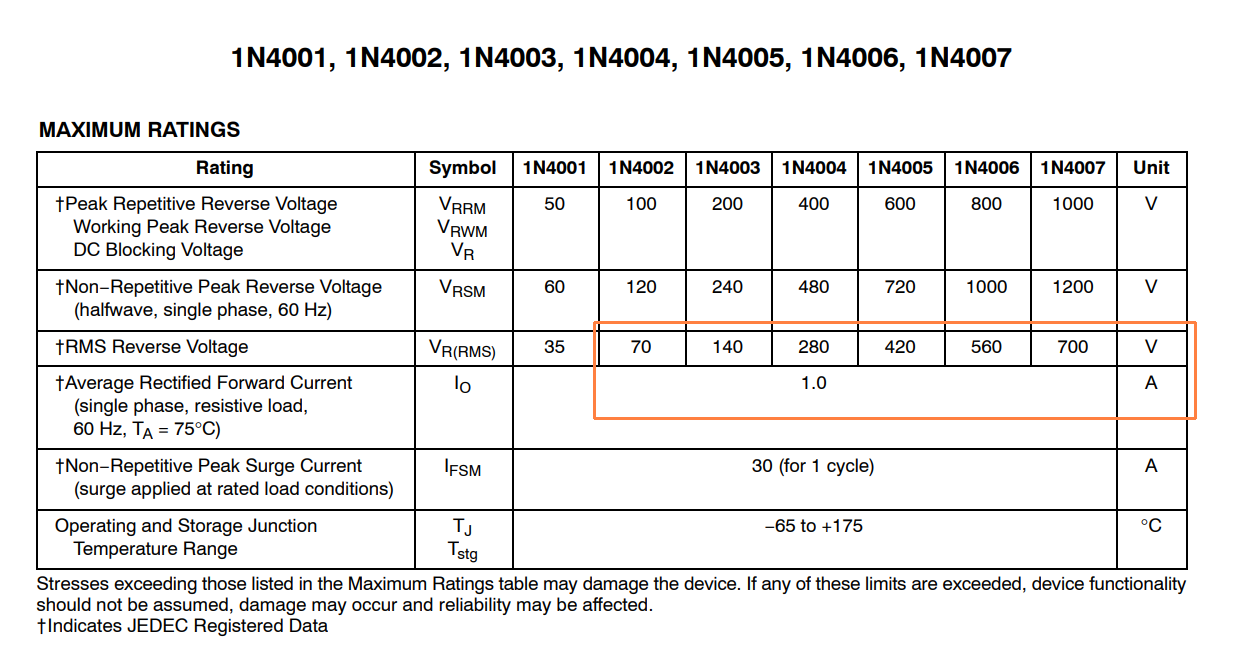

Janpolanton Posté(e) Mars 5, 2019 Auteur Posté(e) Mars 5, 2019 (modifié) @Metalzoid Salut, Tu as les liens qui vont bien pour les composants spécifiques sur la page précédente Toutes les valeurs des composants sont apparentes sur la sérigraphie et toutes les résistances sont en 1/4 Watt. Pour la diode 1N4004, elle peut être remplacée par n'importe laquelle de la série 1N4002 à 1N4007, ce n'est pas critique (ou toute diode 70 à 700V / 1A) Pour les 3 connecteurs, je les laisse au choix de chacun (JST HX, bornier à vis, pin mâles ou même rien du tout...) Le pas des connecteurs est de 2.54mm (2.5mm ça va aussi ) Modifié (le) Mars 5, 2019 par Janpolanton

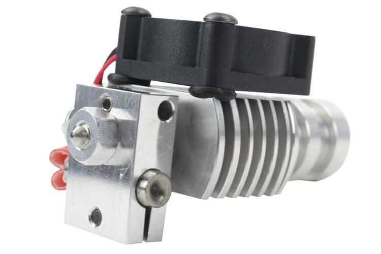

Janpolanton Posté(e) Mars 6, 2019 Auteur Posté(e) Mars 6, 2019 (modifié) Il y a 13 heures, sha a dit : et j'attends avec impatience les retours sur la modulation du ventilateur ... gros intérêt ou pas^^ ) Salut, Si comme dans beaucoup de cas la température du hotend se situe entre 30 et 40°C et qu'il suffise de maintenir un débit réduit de soufflage pour rester autour de cette température, ça apporte un vrai confort niveau bruit.. Peut-être que dans les cas extrêmes, le ventilo ne tournera pas si on reste toujours sous le point de consigne de démarrage ou qu'il tournera toujours plein pot en fonction du modèle de hotend et de la température atteint par celui-ci. Va savoir Charles... Dans tous les cas, il sera à l'arrêt hors impression et c'est déjà appréciable. Modifié (le) Mars 6, 2019 par Janpolanton

Janpolanton Posté(e) Mars 6, 2019 Auteur Posté(e) Mars 6, 2019 il y a 10 minutes, sha a dit : c'est que toutes les machines auront un comportement différent en fonction de la conception Au pire, ça tournera toujours plein pot...( mais je suis dubitatif, à mon avis ça régulera) Et si le ventilo, malgré le module tourne toujours à fond en permanence, c'est qu'il y a un problème de dimensionnement de celui-ci. Le débat est ouvert avec les premières impressions de ceux qui ont téléchargé le typon et peut-être déjà procédé au câblage et aux essais. Leur avis est attendu avec impatience...

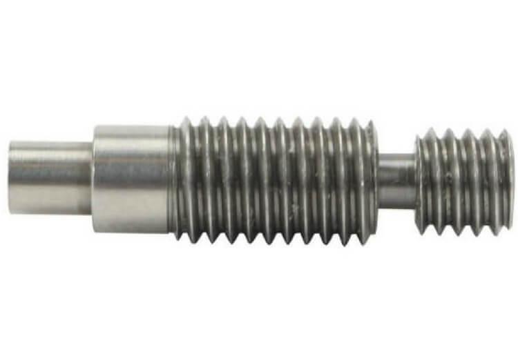

jmarie3D Posté(e) Mars 6, 2019 Posté(e) Mars 6, 2019 Il y a 4 heures, Janpolanton a dit : hotend Je pense que tu veux parler du heatbreak, plutôt, non ?
Janpolanton Posté(e) Mars 6, 2019 Auteur Posté(e) Mars 6, 2019 ben non, je parle bien du hotend Le heatbreak c'est autre chose
