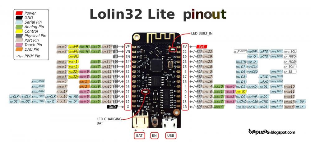

@Janpolanton tu pense quoi du schema ? Tu pense qu'il y a des améliorations possible ?
pinout de l'esp:

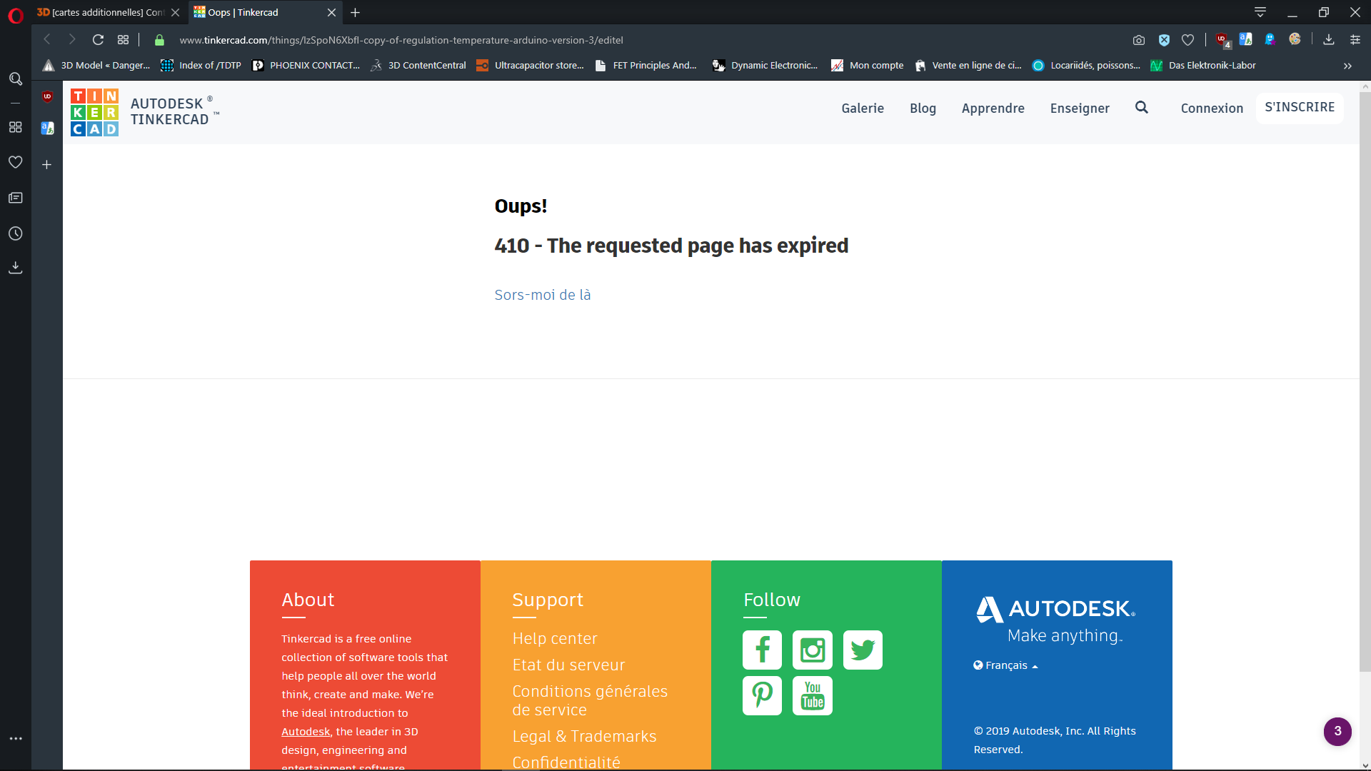

Je n'en pense rien, je ne vois pas de schéma.
D'autre part, aucun des liens ci-dessus ne fonctionne avec mon navigateur.
Je te suggère d'ouvrir un nouveau fil de discussion avec ton propre sujet pour ne pas mettre le mien en HS.
Résultat du lien Tinkercad

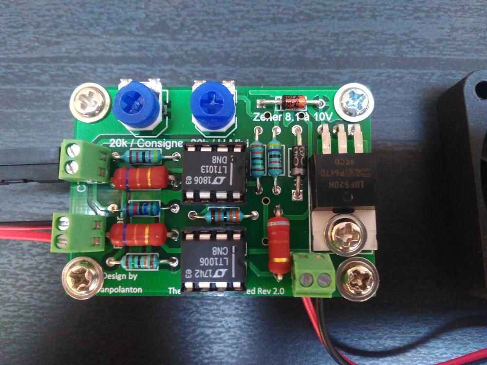

Le 27/03/2019 at 11:22, Gaara a dit :
Ça y est ! Le montage fonctionne 🙂
Le potentiomètre consigne est à fond (j'aurais aimé aller plus loin) et l'autre à moitié, réglé comme ça le ventilo démarre à environ 50°C et s'arrête à 27°C. On arrive à fond (24V) à 70°C à peu près.
Parfois j'entends un petit sifflement mais ça doit être quand la tension est encore trop basse pour faire démarrer le ventilo.
Reste à le visser dans l'alim !
Bonjour @Gaara joli PCB, il me serait très utile pour ma U20 (je ne suis pas super en électronique), j'habite plus le sud du calvados, tu aurais le temps de me le faire ?
