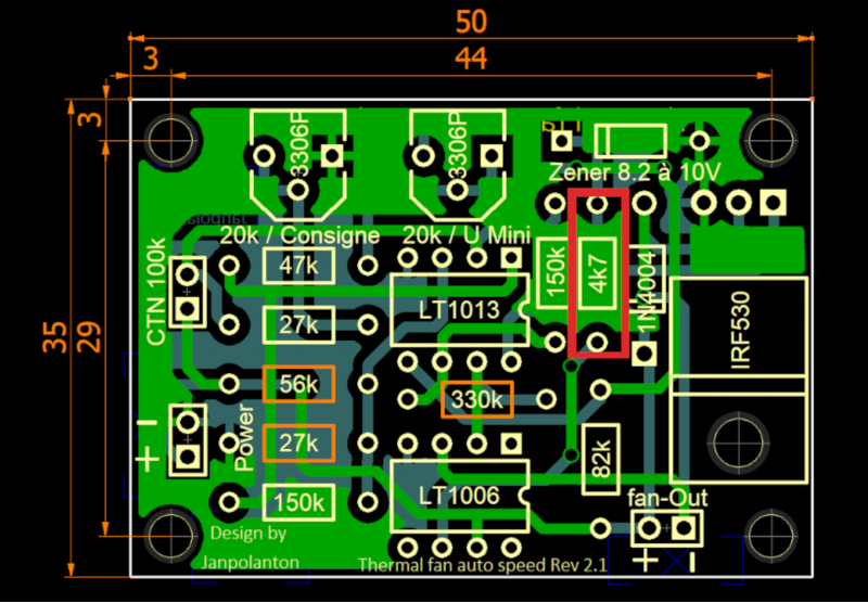

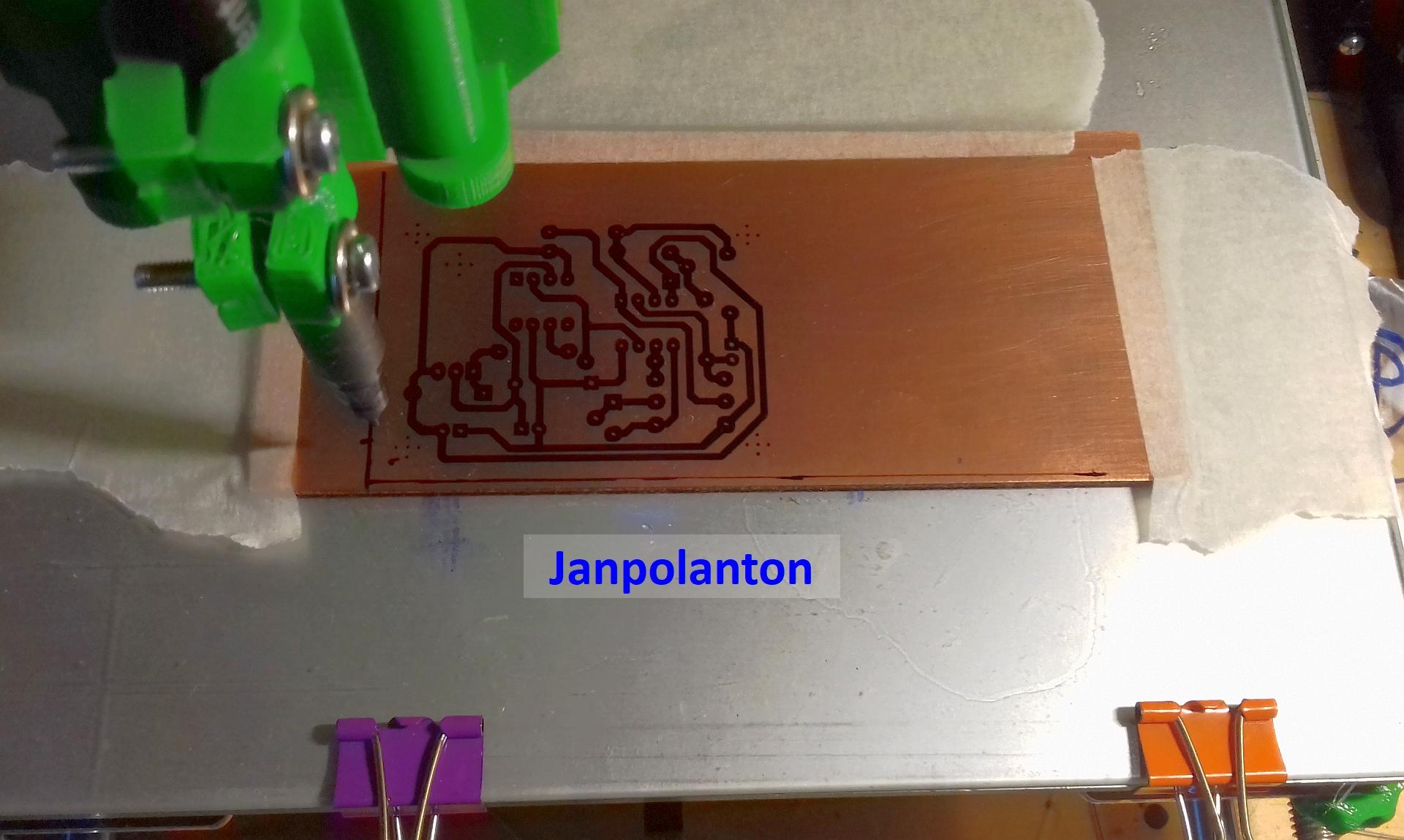

Janpolanton Posté(e) Mai 28, 2019 Auteur Partager Posté(e) Mai 28, 2019 (modifié) J'ai refait le PCB afin qu'il soit facilement traçable au feutre permanent avec nos imprimantes 3D (Voir ce topic) Les fichiers en PDF à l'échelle et les Gcodes correspondants imprimables ci-dessous: Le feutre qui va bien : Staedler Permanent Lumicor taille S cuivre.gcode Cuivre.pdf Fan autospeed schéma.pdf Serigraphie.gcode serigraphie.pdf Résultat d'une impression du Gcode côté cuivre Modifié (le) Mai 28, 2019 par Janpolanton 2 Lien vers le commentaire Partager sur d’autres sites More sharing options...

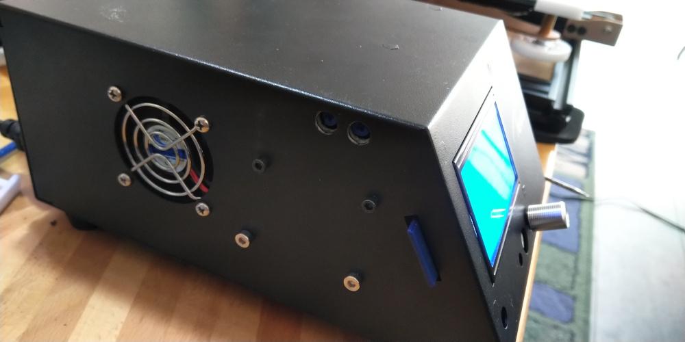

Gaara Posté(e) Mai 29, 2019 Partager Posté(e) Mai 29, 2019 Salut ! Petit retour sur ma 2e carte, que j'ai finalement installé sur ma Tevo Tornado. C'est discret, pratique et efficace ! J'ai soudé les potentiomètres sur le dos de la carte pour y avoir accès au tournevis. Le ventilateur est à l'arrêt à l'allumage de la machine et démarre pendant la calibration BLtouch. Par contre j'hésite pour placer la sonde. Elle est actuellement sur le stepper Z car j'utilise la fonction décalage Z à chaque déplacement , mais je ne sais pas si celui du X ou du Y chauffent plus (TMC 2208). Tout dépend du print vous allez me dire. Ah oui, j'ai compris pourquoi ma première carte ne fonctionne pas correctement.. J'ai soudé une R 47K au lieu de 4.7K ! La V2 est nickel, et il faut que je démonte la V1 pour remplacer la résistance. Lien vers le commentaire Partager sur d’autres sites More sharing options...
Janpolanton Posté(e) Mai 29, 2019 Auteur Partager Posté(e) Mai 29, 2019 il y a 55 minutes, Gaara a dit : Ah oui, j'ai compris pourquoi ma première carte ne fonctionne pas correctement.. J'ai soudé une R 47K au lieu de 4.7K ! Salut, Je ne sais pas de quelle résistance il s'agit mais si il s'agit de R8 (sur le schéma ci-dessus), il faut bien une 47k car le fonctionnement de la rampe n'est pas correct avec une 4k7. Lien vers le commentaire Partager sur d’autres sites More sharing options...
Gaara Posté(e) Mai 29, 2019 Partager Posté(e) Mai 29, 2019 Non pas R8, R12 Lien vers le commentaire Partager sur d’autres sites More sharing options...
Janpolanton Posté(e) Mai 29, 2019 Auteur Partager Posté(e) Mai 29, 2019 Effectivement, le courant traversant la Zener n'est pas suffisant avec une 47k (environ 300µA) pour assurer sa tension de Zener et la conduction du mosfet. Lien vers le commentaire Partager sur d’autres sites More sharing options...

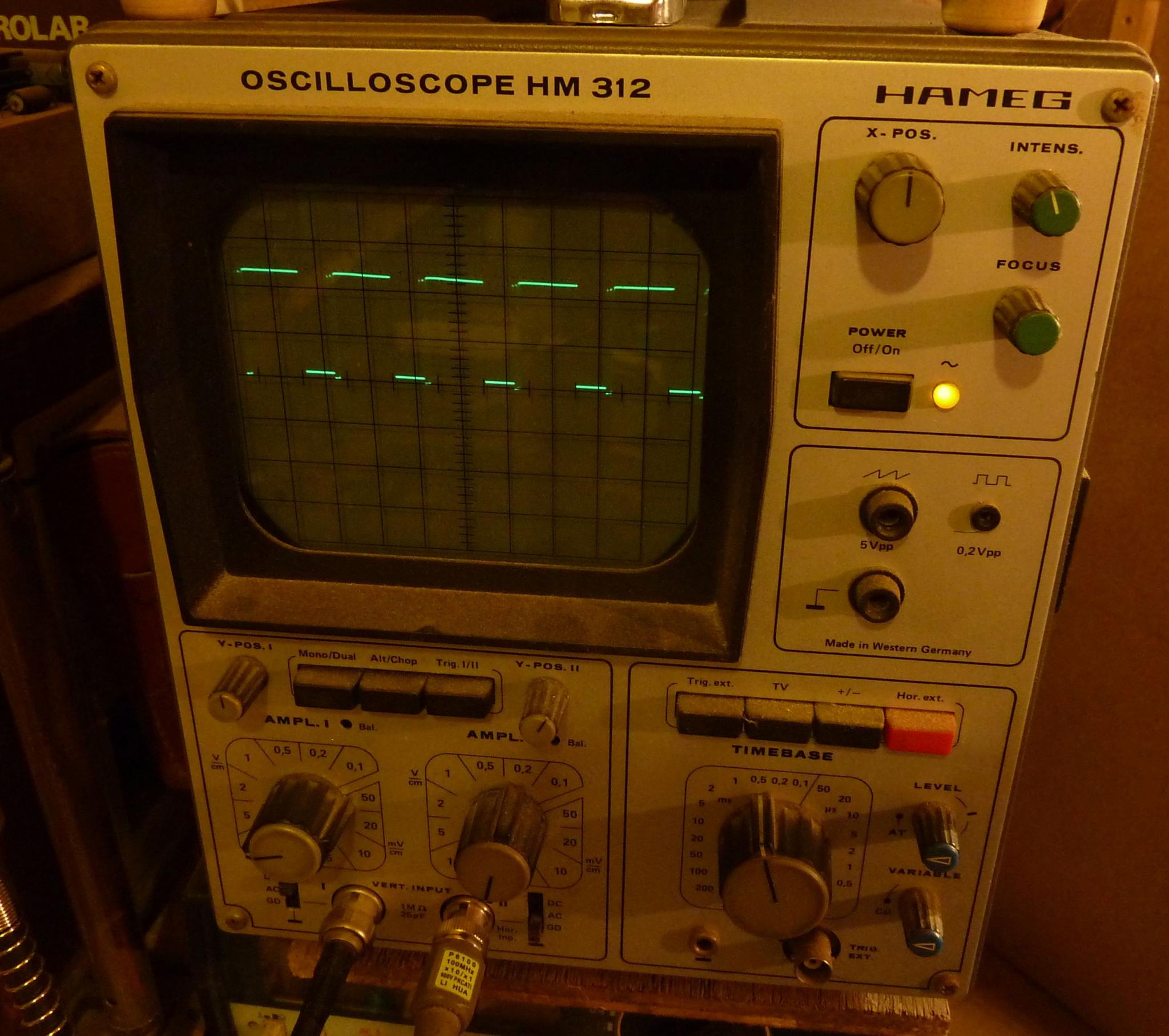

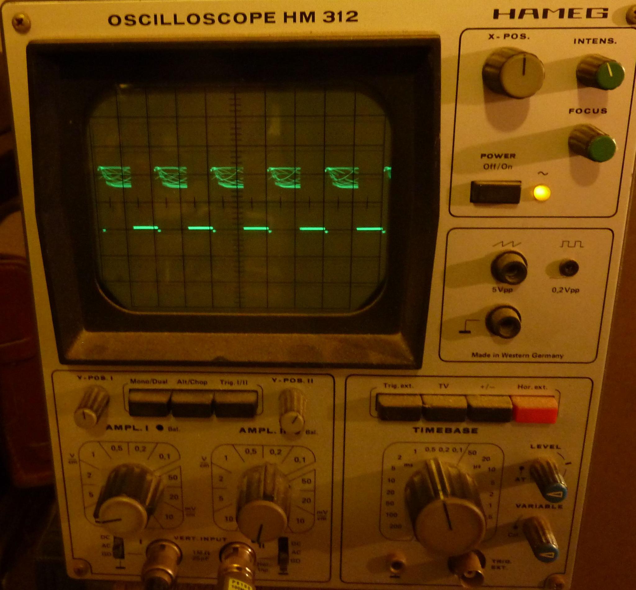

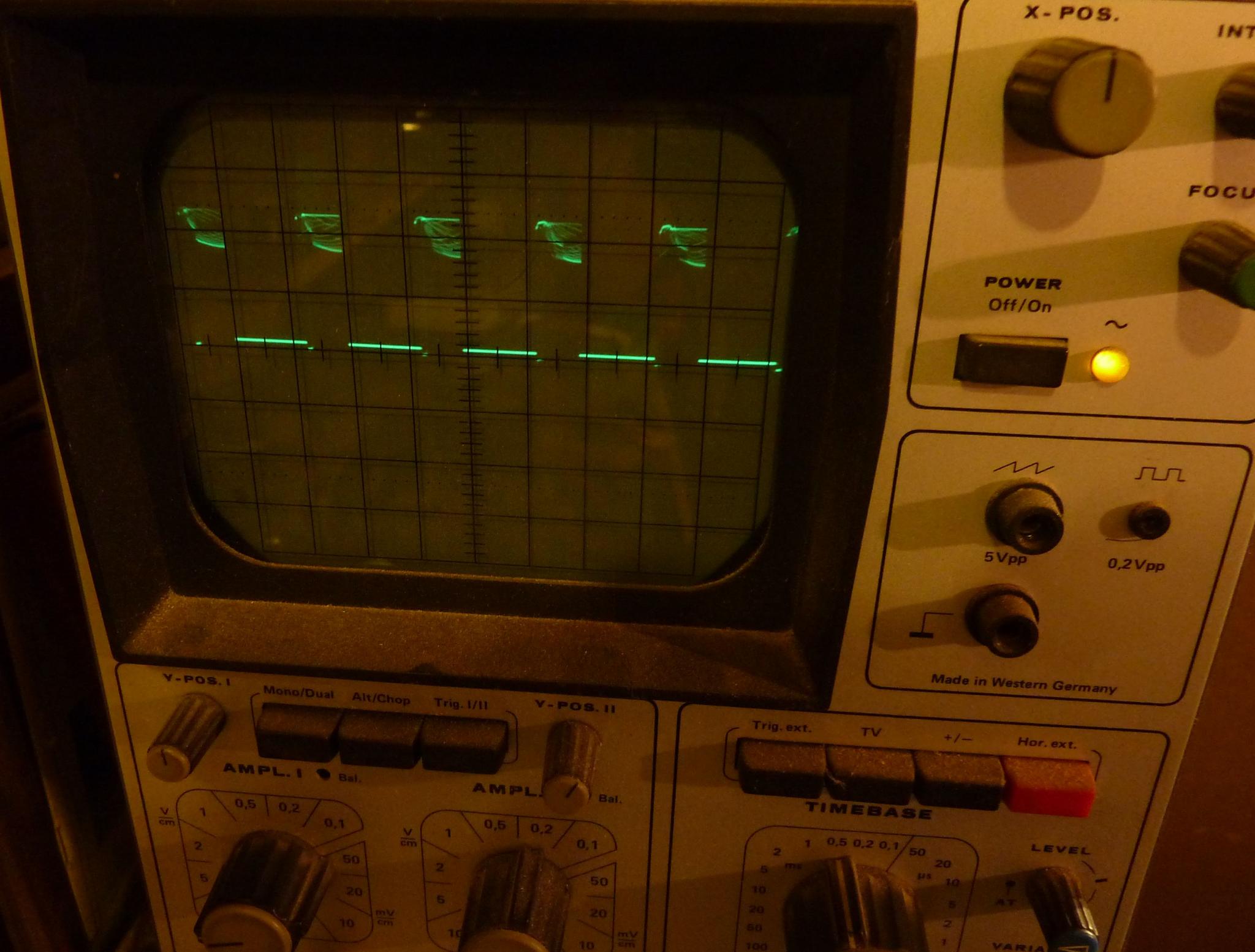

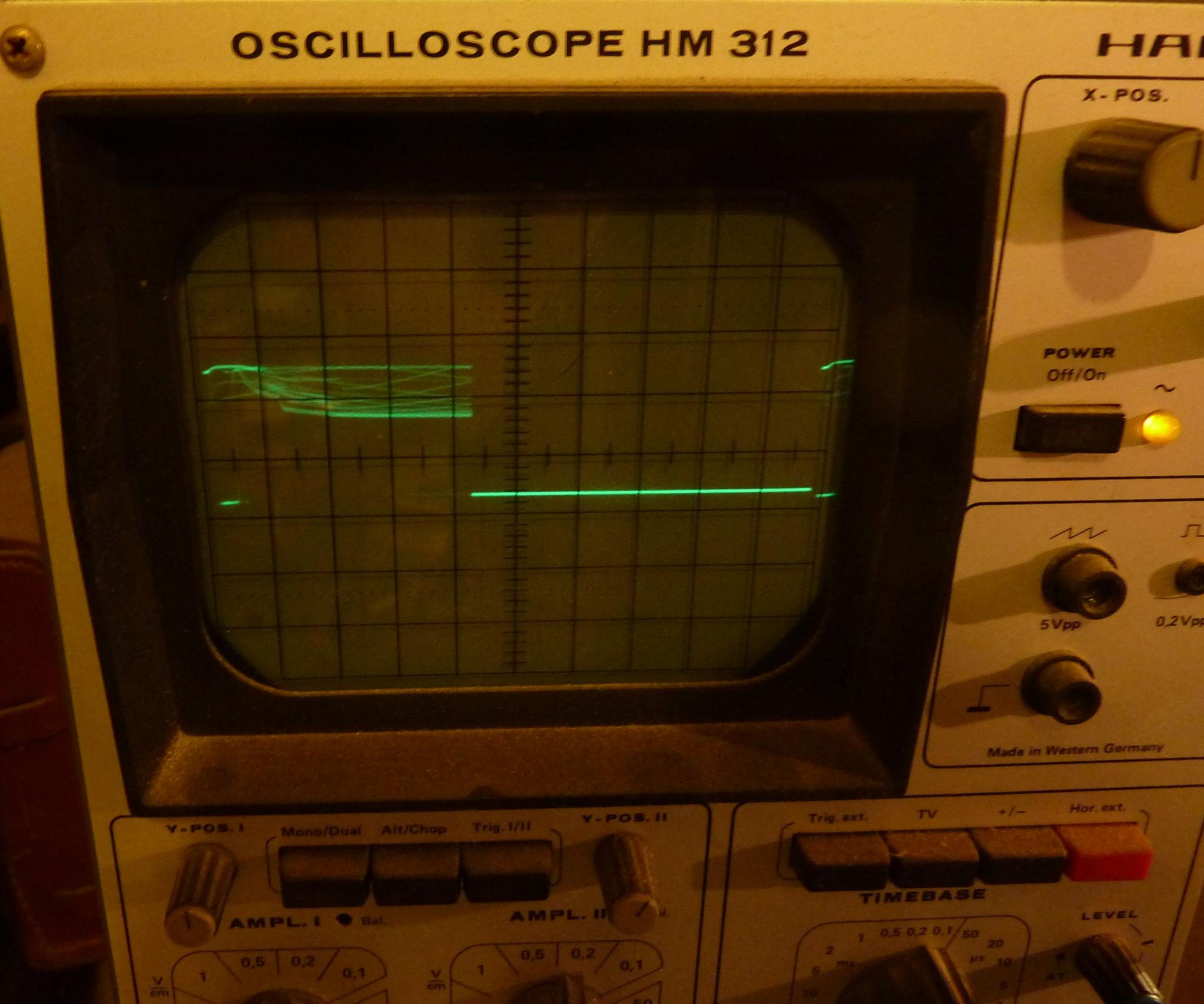

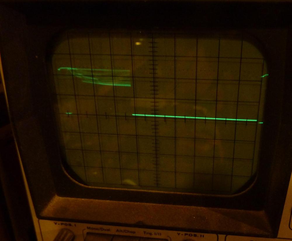

Pascal03 Posté(e) Juin 1, 2019 Partager Posté(e) Juin 1, 2019 Le 20/05/2019 at 09:23, Janpolanton a dit : En plus (j'ai survolé les explications mal traduites) on ne connait pas la fréquence du PWM, or pour que ces ventilos 2 fils fonctionnent en PWM, la fréquence doit être faible. Qu'est-ce que tu appelles fréquence faible ? quelques Hz, quelques centaines de Hz (si on compare à nos ordis, même 1MHz c'est faible.... ) Par curiosité, vu que j'ai posé mon anet A8 dans l'atelier et qu'elle était à portée de fusil de l'oscilloscope, j'ai regardé la fréquence du PWM sur le ventilo de refroidissement de l'extrusion. PWM à 60 (J'ai mis la masse de la sonde sur le +, car - je ne sais pas pourquoi - avec la masse au - et la pointe de touche au + impossible d'avoir un triggering propre) Timebase à 0,5ms/div, ça nous donne donc un cycle sur 1ms et une fréquence de 1KHz PWM à 140 : Zoom sur le spectre (timebase 0,1ms/div) : Comme les connections sont inversées (masse au +), le trait long en bas correspond à l'alimentation du ventilateur, et le trait brouillon et déchiqueté en haut à la période de repos. on voit que la self-induction du bobinage du ventilateur génère un joyeux bordel ! Je me demande si l'ajout d'une diode en série sur le + (pour éviter le retour de la self induction vers la carte), suivie par un condo en parallèle sur le ventilateur ne pourrait pas déjà lisser un peu tout ça ? @Janpolanton, tu en penses quoi ? mes connaissances en électronique sont loin de valoir les tiennes.... (je m'y suis collé surtout pour prendre des châtaignes bidouiller dans mes amplis guitare à lampes) Pascal Lien vers le commentaire Partager sur d’autres sites More sharing options...

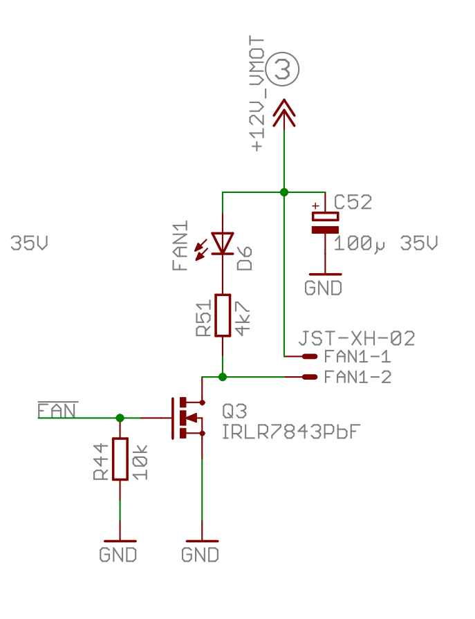

Janpolanton Posté(e) Juin 1, 2019 Auteur Partager Posté(e) Juin 1, 2019 Salut, Pour les fréquences PWM avec un fan 2 fils, ça va de quelques Hz à quelques centaines de HZ (1kHz me semble énorme mais conforme aux réglages du scope). La fréquence du PWM pour un fan PWM (3 et 4 fils) se situe aux environs de 20 à 25 kHZ. A l'occasion, probablement lundi, je mesurerai la fréquence sur mon Anet. Pour la diode, il faut la mettre en inverse en // sur le fan. Pour le condo, il vaut mieux mettre un filtre RC passe bas avec une fc de 100 Hz (fréq PWM / 10) (avec fc = 1/2*Pi*RC) soit R = 6.8 Ohm et C = 220µF. (voir ici pour le calcul) D'autres valeurs du couple RC sont possible ainsi que d'autre fc. A toi de faire des essais et des mesures. Un condo tout seul en // sur le fan pourrait endommager le mosfet de sortie à cause des pics de courant. Lien vers le commentaire Partager sur d’autres sites More sharing options...
jmarie3D Posté(e) Juin 1, 2019 Partager Posté(e) Juin 1, 2019 Il y a 1 heure, Pascal03 a dit : J'ai mis la masse de la sonde sur le +, Houlala ! Pour mesurer la fréquence du PWM, il faut mettre la masse de la sonde sur la masse de la carte-mère et la sonde sur le fil - du ventilateur (qui n'est pas à la masse). Il y a 1 heure, Pascal03 a dit : le trait brouillon et déchiqueté en haut à la période de repos C'est normal, tu mesures entre le + et un fil en l'air. Lien vers le commentaire Partager sur d’autres sites More sharing options...
Janpolanton Posté(e) Juin 1, 2019 Auteur Partager Posté(e) Juin 1, 2019 Oups, pas vu ça! ça m'apprendra à lire en diagonale et à répondre plus vite que mon ombre. Effectivement il y a le piège du mosfet low side, le moins de la charge n'est pas le GND Lien vers le commentaire Partager sur d’autres sites More sharing options...
Pascal03 Posté(e) Juin 1, 2019 Partager Posté(e) Juin 1, 2019 (modifié) alors évidemment, comme précisé, c'est pour ça qu'en mettant la masse de l'oscillo (pince croco) au moins je n'ai pas réussi à avoir un triggering correct. Je voulais juste voir ce qui se passait aux bornes du ventilo. Je vais revoir ça en prenant la masse de la carte mère Modifié (le) Juin 1, 2019 par Pascal03 Lien vers le commentaire Partager sur d’autres sites More sharing options...
jmarie3D Posté(e) Juin 1, 2019 Partager Posté(e) Juin 1, 2019 il y a 3 minutes, Pascal03 a dit : la masse de l'oscillo (pince croco) au moins De quel moins tu parles ? Lien vers le commentaire Partager sur d’autres sites More sharing options...
Janpolanton Posté(e) Juin 1, 2019 Auteur Partager Posté(e) Juin 1, 2019 Masse du scope au GND et sonde du scope au point FAN1-2. Tu auras le PWM aux bornes du mosfet. Lien vers le commentaire Partager sur d’autres sites More sharing options...
Pascal03 Posté(e) Juin 1, 2019 Partager Posté(e) Juin 1, 2019 (modifié) il y a 54 minutes, jmarie3D a dit : De quel moins tu parles ? le pole le plus négatif (fil noir) du connecteur du ventilateur. J'ai refait le test avec la pince croco de la sonde sur le moins de l'alim. - c'est pas mieux... Sur le fil rouge j'ai la tension d'alimentation. sur le fil noir aussi avec le fan à 0 (donc le circuit de contrôle est entre le ventilateur et la masse ? - EDIT : d'après le schéma de @Janpolanton, oui .) En montant la vitesse du fan le hachage apparait (mesure sur le fil noir - EDIT : point "FAN1-2" comme indiqué par @Janpolanton). A 80 : A 160 : Et ça danse toujours le jerk ! Pascal Modifié (le) Juin 1, 2019 par Pascal03 Lien vers le commentaire Partager sur d’autres sites More sharing options...
jmarie3D Posté(e) Juin 1, 2019 Partager Posté(e) Juin 1, 2019 il y a 6 minutes, Pascal03 a dit : le circuit de contrôle est entre le ventilateur et la masse ? Oui, comme indiqué sur le schéma présenté par Janpolanton ci-dessus Lien vers le commentaire Partager sur d’autres sites More sharing options...
