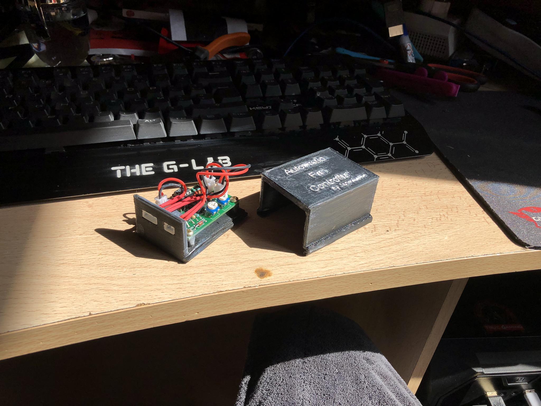

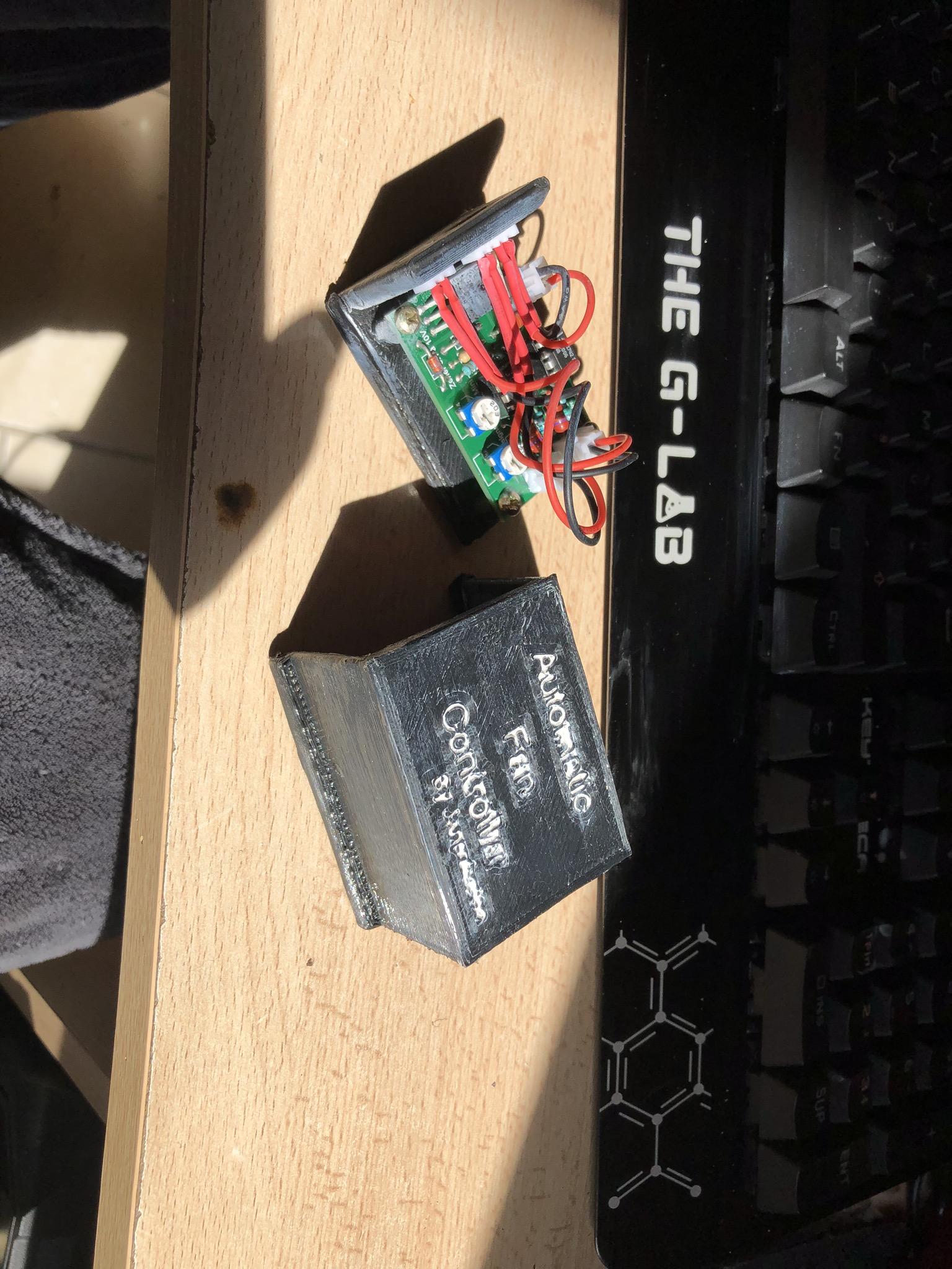

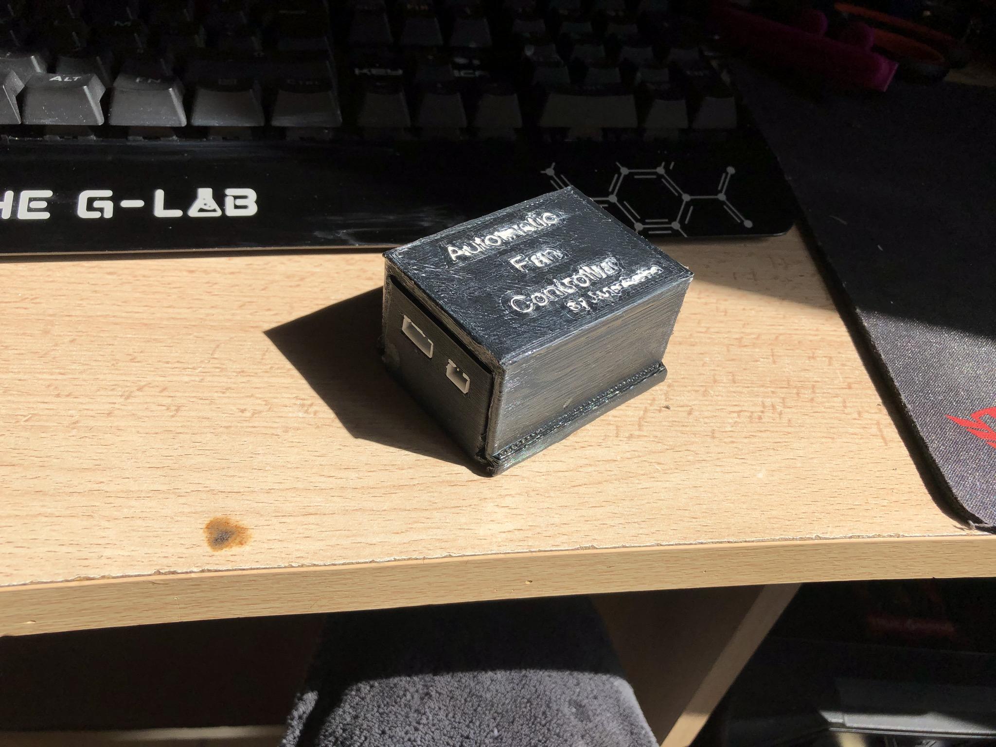

Metalzoid Posté(e) Mars 31, 2019 Partager Posté(e) Mars 31, 2019 Salut Voici le résultat de mon petit boitier ps: Bon, les lettres se sont mal imprimées, mais bon ... 1 Lien vers le commentaire Partager sur d’autres sites More sharing options...
danetco Posté(e) Avril 1, 2019 Partager Posté(e) Avril 1, 2019 Un petit partage de ton boitier? sinon pas mal le déport des fiches. 1 Lien vers le commentaire Partager sur d’autres sites More sharing options...
Metalzoid Posté(e) Avril 1, 2019 Partager Posté(e) Avril 1, 2019 Je vais te mettre ça tout à l'heure ;) Le temps d'affiner deux trois trucs [emoji39]Envoyé de mon iPhone en utilisant Tapatalk 1 Lien vers le commentaire Partager sur d’autres sites More sharing options...
danetco Posté(e) Avril 1, 2019 Partager Posté(e) Avril 1, 2019 à l’instant, Metalzoid a dit : Je vais te mettre ça tout à l'heure Le temps d'affiner deux trois trucs Envoyé de mon iPhone en utilisant Tapatalk petite question, tu les trouves où les prises type jst (il me semble) à souder sur ta carte et pour le déport? Lien vers le commentaire Partager sur d’autres sites More sharing options...
Janpolanton Posté(e) Avril 1, 2019 Auteur Partager Posté(e) Avril 1, 2019 Bonsoir @Metalzoid Sympa l'idée des JST intégrées au boitier Lien vers le commentaire Partager sur d’autres sites More sharing options...
Metalzoid Posté(e) Avril 1, 2019 Partager Posté(e) Avril 1, 2019 Les prises sont juste collées au boîtier [emoji39] Tu peux trouver un kit complet sur Amazon :) c'est du JST 2.54mmEnvoyé de mon iPhone en utilisant Tapatalk Lien vers le commentaire Partager sur d’autres sites More sharing options...
Metalzoid Posté(e) Avril 2, 2019 Partager Posté(e) Avril 2, 2019 (modifié) Salut les gars Bon j'ai un peu modifié la rainure, je sais pas si ça va fonctionner, j'attends vos retours Voici les STL des différentes versions, compatible avec le couvercle Si vous avez besoin des fichiers fusion 360, dites le moi ps: Perso, j'ai pris la version 1x4 pins + 1x2 pins, car j'ai 4 fils qui vont à mon boitier maison, et 2 fils vers l'imprimante ^^ Mais comme vous le verrez, il y en a pour tous les goûts automatic fan controller by Janpolanton.zip Modifié (le) Avril 2, 2019 par Metalzoid Lien vers le commentaire Partager sur d’autres sites More sharing options...

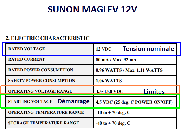

Janpolanton Posté(e) Avril 3, 2019 Auteur Partager Posté(e) Avril 3, 2019 il y a 35 minutes, Metalzoid a dit : et U mini en gros a quel température il atteindra la vitesse maxima C'est presque ça ... En fait non, U-mini c'est la tension minimale acceptée par ton ventilateur pour qu'il démarre lorsque la consigne est atteinte. Celui que j'utilise sur mon alimentation démarre à 3.7V (pour un modèle 12V) D'autres auront besoin de 5 ou même 6V Ci-dessous extrait de la datasheet d'un Sunon au hasard. On voit qu'il démarre à 4.5V sur une commande OFF --> ON Lien vers le commentaire Partager sur d’autres sites More sharing options...
Gaara Posté(e) Avril 3, 2019 Partager Posté(e) Avril 3, 2019 Oui j'avoue être un peu perdu avec les réglages Le ventilo que j'utilise est un Sunon MB60202V1-A99, et le datasheet indique un démarrage à 10V. Donc si j'augmente le Umini, il tournera plus vite ? Lien vers le commentaire Partager sur d’autres sites More sharing options...
