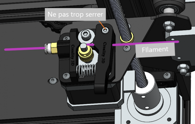

sentenza Posté(e) Février 26, 2019 Posté(e) Février 26, 2019 bonjour, j'ai mon imprimante depuis fin décembre et je n'arrive pas à la faire fonctionner correctement. Peu importe ce que je fais, le résultat n'est jamais bon. Dans la photo ci joint, j'avais testé un rectangle à mettre sur des tubes de dentifrice. Je dois avoir un rendu "solide" mais j'ai tout l'inverse et c'est mon gros souci. Tout ce que j'imprime, j'ai l'impression que le filament sort mal ou de manière irrégulière, ce qui fait qu'il en manque toujours, cela rend les piéces poreuses ou fragile. J'ai regardé si la fameuse petite roue qui l’entraîne était bien serrée mais trop, je l'ai resserré un peu car effectivement il y avait du jeu. Mais toujours le meme resultat. L'imprimante n'a fonctionné normalement que la premiére fois, pour imprimer un porte clef assez petit. Depuis, je n'ai que des mauvais résultats, inutilisables. Que dois je faire ? Vos avis ? je peux bien sur prendre d'autres photos sans probléme. Merci pour vos conseils et votre aide ! je désespère....
vieur Posté(e) Février 26, 2019 Posté(e) Février 26, 2019 (modifié) Bonjour Pour moi ça ressemble à de la sous extrusion effectivement Un problème que j'ai eu est que l'axe du levier du Feeder était trop serré et empêchait le galet de bien presser le filament (voir image). Sinon bien vérifier la mecanique et le serrage du galet strié Modifié (le) Février 26, 2019 par vieur

bernard3D Posté(e) Février 26, 2019 Posté(e) Février 26, 2019 (modifié) Vérifie également que le bowden tube est bien correctement enfoncé dans le corps de chauffe, c'est un problème connu chez Creality. Si un espace est créé entre le tube et la buse, cela va entraîner également une sous-extrusion systématique et un bouchage de la tête à terme. Pour vérifier il faut démonter la tête, ce n'est pas très difficile - au passage remplace de connecteur pneumatique qui est supposé bloquer le bowden tube car le modèle fourni par Creality est vraiment de mauvaise qualité. La théorie: La pratique: Modifié (le) Février 26, 2019 par bernard3D
Shinichi Posté(e) Février 26, 2019 Posté(e) Février 26, 2019 Pour verifier l'extrudeur, un petit test simple peut donner une idée: - Tu mets une bobine jusqu'à la buse (configuration imprimante prete a fonctionner) - Tu mesures 10cm (ou plus) entre l'entrée de de l'extrudeur et ta bobine de fil et tu mets une marque au feutre - Tu demandes a ton extrudeur de faire passer 10cm de fil (prepare/move axis/0.1mm/extrudeur) - Tu vérifies si le marque au feutre est bien arrivée jusqu'à l'entrée de l'extrudeur Si ce n'est pas le cas, c'est bien que ton extrudeur n'entraine pas le fil comme il faut

fran6p Posté(e) Mars 16, 2019 Posté(e) Mars 16, 2019 il y a 57 minutes, sentenza a dit : il sort et s'enroule tout le temps autour de la buse et fait un gros pâté. Des idées d'où peut venir ce nouveau problème ou c'est lié ? Souvent signe d'une buse "détériorée" (le bas de la buse n'est plus plan par rapport au plateau). Le plus simple serait de tester avec une autre buse. Ou cela pourrait aussi être la tête chauffante mal fixée sur le tripode métallique, elle doit être perpendiculaire à l'axe X / plateau (avec le temps et les vibrations de la machine, les vis ont tendance à se dévisser). Normalement avec une buse correcte, le filament sort droit et s'écoule via la gravité vers le bas (à moins que tu n'es fixé ton imprimante au plafond ).

Titi78 Posté(e) Septembre 28, 2019 Posté(e) Septembre 28, 2019 Bonjour, Le plateau est mal réglé et la vitesse de première couche est trop grande je pense. . Refait un réglage plateau en le dégraissant bien puis divise par 2 la vitesse de première couche

fran6p Posté(e) Septembre 28, 2019 Posté(e) Septembre 28, 2019 @sentenza Comme l'a dit si judicieusement @Titi78, la buse est encore trop haute par rapport à ton plateau. Dégraisse la surface de ton plateau et effectue un nouveau nivellement aux quatre coins puis au centre avec la feuille de papier si tu n'as pas d'autre cale. Pour savoir comment la feuille devrait être "pincée", une chtite animation : Tu pars de la seconde animation (la feuille se froisse) et tu tournes délicatement la mollette de réglage pour obtenir la première animation . Sur ma CR10, ma première couche est imprimée à 20 mm/s, mon plateau est à 65°. Va voir ici l'importance de la première couche. Ton PLA Ice blanc c'est lequel des blancs? J'avais du Wonderous White qui s'imprimait très bien, l'autre blanc de ICE quelques utilisateurs rencontraient des problèmes avec.
Titi78 Posté(e) Septembre 28, 2019 Posté(e) Septembre 28, 2019 pour compléter @fran6p , fait un home puis un move axe pour se metre a Z 0.1 avant de faire le réglage avec le papier
