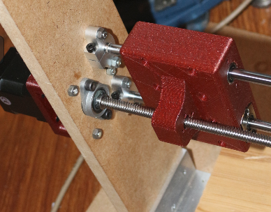

cmatec Posté(e) Mars 6, 2019 Posté(e) Mars 6, 2019 Hello tous ! J'ouvre ce nouveau sujet car je souhaite me créer ma première "petite" CNC. Le but est de découvrir le fonctionnement de ce nouvel outil. Pour la structure, je vais partir dans un premier temps sur le principe d'une imprimante "cartésienne", histoire de me faire la main. J'ai déjà quelque peu avancé sur le projet : l'axe X est opérationnel, l'axe Y en cours de développement ... pour le Z, il me manque le principal : le spindle ! Et c'est pour le contrôle de celui-ci que les questions sont nombreuses : que me conseilleriez comme électronique pour piloter la cnc et le spindle ?

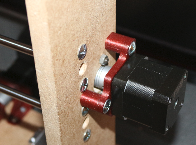

Locouarn Posté(e) Mars 7, 2019 Posté(e) Mars 7, 2019 Bonjour, Table mobile ou portique mobile, cela donne à mon avis le même résultat, pas de quoi se remettre en question. L'avantage de votre montage est de n'avoir qu'un moteur en Y. Par contre, j'aurais des inquiétudes sur la rigidité (dans la durée) du portique compte tenu du matériau (MDF ?) et de l'assemblage des équerres. Mais dans ce domaine, l'important est de se lancer, d'expérimenter et d'apprendre, quitte à repenser la structure ultérieurement. Cela ne coute pas grand chose comme les éléments les plus importants (moteurs, paliers, broche, contrôleurs, vis selon longueur) sont réutilisés. Je vois énormément de doux rêveurs qui cogitent dans le vide sans jamais rien réaliser, pensant avoir tout compris, alors que ce n'est qu'à l'utilisation de la machine que l'on peut en améliorer la conception. Bravo et bon courage.
cmatec Posté(e) Mars 7, 2019 Auteur Posté(e) Mars 7, 2019 @Locouarn : Citation Par contre, j'aurais des inquiétudes sur la rigidité (dans la durée) du portique compte tenu du matériau (MDF ?) et de l'assemblage des équerres. Mais dans ce domaine, l'important est de se lancer, d'expérimenter et d'apprendre, quitte à repenser la structure ultérieurement Vous (tu ?) avez bien cerné ma démarche : je disposais d'une majeure partie des pièces et afin de limiter les coûts, je suis parti sur un prototype de châssis en mdf. Les photos illustrent juste ma "base de travail". Les montants du portiques seront fixés via les équerres + fixés sur le carter de protection (à faire) afin de rigidifier l'ensemble. Le but de ce prototype est comme vous l'avez précisé, d'apprendre par l'expérimentation ! Je vous remercie de vos encouragements.

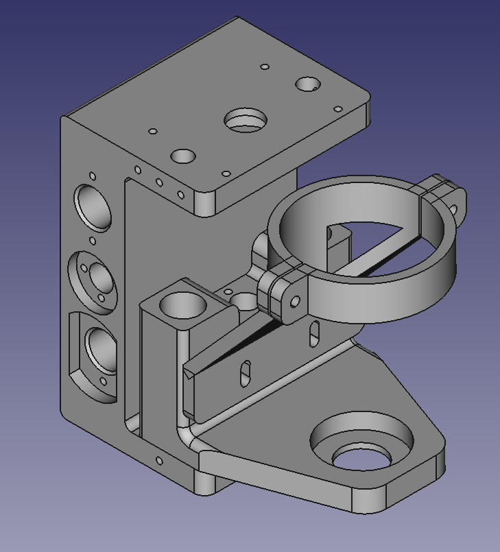

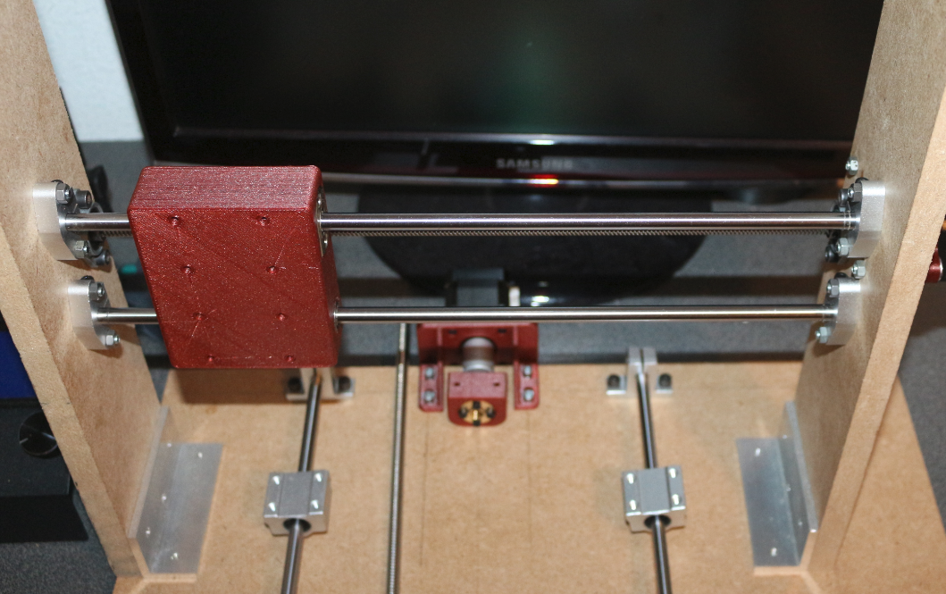

cmatec Posté(e) Mars 13, 2019 Auteur Posté(e) Mars 13, 2019 Hello tous ! Le projet suit son cours, axes x et y opérationnels, le chariot Z est designé, il ne me reste plus qu'à l'imprimer. Pour la partie électronique, l'arduino uno et le shield cnc fonctionnent. Le "homing" se fait correctement. Une inquiétude cependant : au moment du téléversement de grbl, l'ide arduino me renvoie un avertissement sur l'espace disponible. @Locouarn , pouvez vous m'indiquer svp, si cela est normal ? Et au passage, les documents que vous avez rédigé sont d'une aide précieuse !!! Merci à vous.

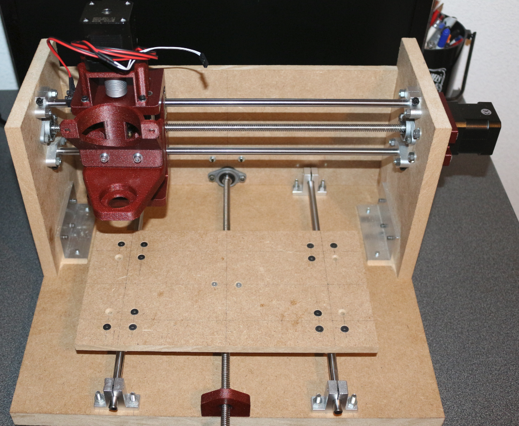

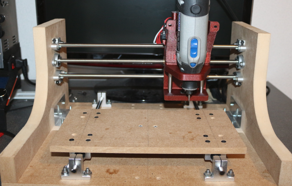

cmatec Posté(e) Mars 20, 2019 Auteur Posté(e) Mars 20, 2019 La structure prend forme ... Erreur de débutant, je me suis raté sur la hauteur des axes X. Je n'ai pas assez de dégagement mais j'ai une solution qui en plus, va me permettre d'améliorer la rigidité de l'ensemble.
cmatec Posté(e) Mars 24, 2019 Auteur Posté(e) Mars 24, 2019 ... donc j'ai tout refait : Il me reste à designer et fixer les supports de endstop X et Y. 1
