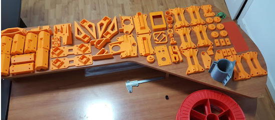

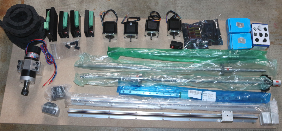

cmatec Posté(e) Aout 20, 2019 Auteur Partager Posté(e) Aout 20, 2019 Un petit aperçu ... Lien vers le commentaire Partager sur d’autres sites More sharing options...
Jean-Claude Garnier Posté(e) Aout 20, 2019 Partager Posté(e) Aout 20, 2019 Ouééé que du bon ! Lien vers le commentaire Partager sur d’autres sites More sharing options...
cmatec Posté(e) Aout 20, 2019 Auteur Partager Posté(e) Aout 20, 2019 Il manque encore quelques pièces avant de pouvoir démarrer le projet ... Lien vers le commentaire Partager sur d’autres sites More sharing options...

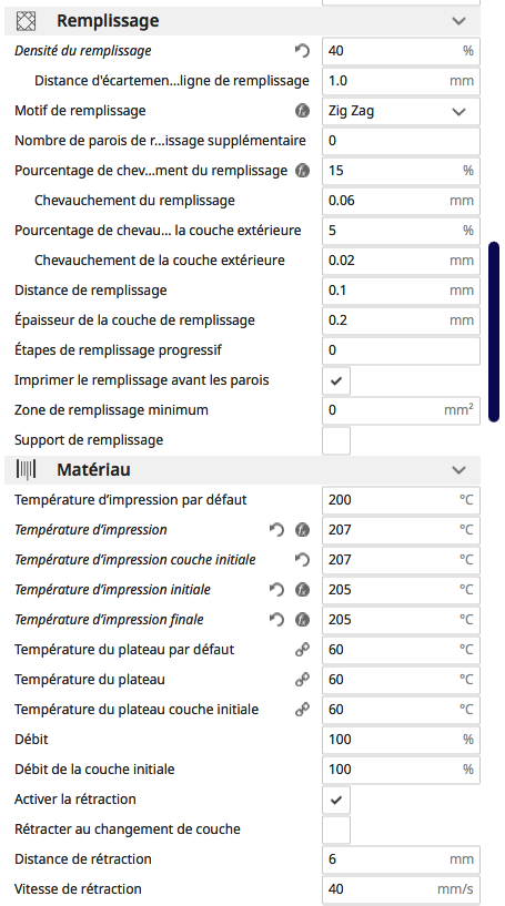

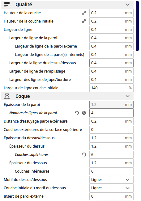

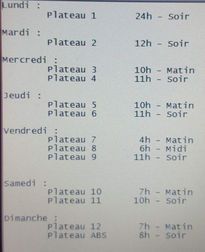

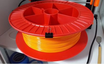

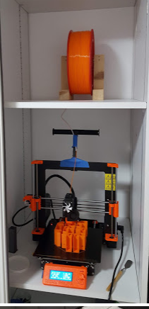

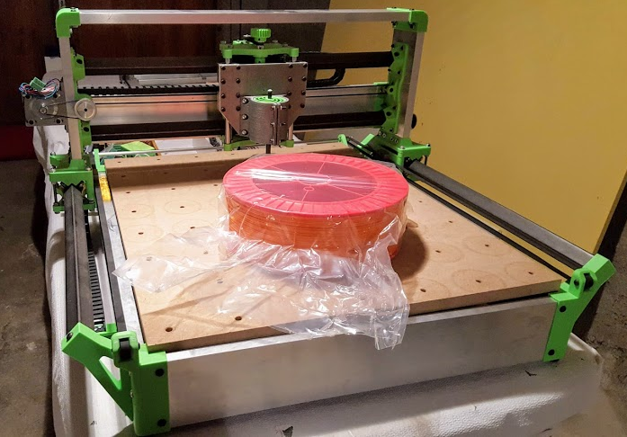

Kachidoki Posté(e) Aout 21, 2019 Partager Posté(e) Aout 21, 2019 Il y a 11 heures, macandnews a dit : Déjà 2 kilos de PLA imprimé en 2 semaines et j'en ai encore pour environ 1 semaine d'impression !! Dis-donc c'est quoi tes réglages ? J'en ai imprimé une pour un collègue sur ma MK3, en seulement une semaine d'impression. Bon, pratiquement 21 heures par jour en moyenne. Une bobine de PLA de 2.3kg même pas terminée en 12 plateaux. Il y a juste le support de broche que j'ai fait en ABS. Quelques miniatures pour aperçu ci-dessous. Début : Fin, et ce qu'il reste de la bobine : Ce sont des moments que j'adore, où comme pour @cmatec, tu as tout le matériel en pièces détachées bien alignées. C'est là que tu te dis : "Whoua, ça va faire une belle machine !". 1 1 Lien vers le commentaire Partager sur d’autres sites More sharing options...
macandnews Posté(e) Aout 21, 2019 Partager Posté(e) Aout 21, 2019 Ben, j'ai choisi une qualité d'impression plus élevée que ce qui était indiqué sur le site, minimum 40% de remplissage pour toutes les pièces courantes et 50 % pour le support de broche et la plaque de fixation, ainsi qu'une plus grande épaisseur de coque. J'ai également imprimé pas mal d'options, les vérins, support pour barres transversales, équerre pour les angles, etc ... Lien vers le commentaire Partager sur d’autres sites More sharing options...

Kachidoki Posté(e) Aout 21, 2019 Partager Posté(e) Aout 21, 2019 Si tu regardes bien, la verte c'est une R-CNC, et la orange une RS-CNC. J'avais mis la photo juste pour montrer la bobine pleine au début et presque vide à la fin. Lien vers le commentaire Partager sur d’autres sites More sharing options...

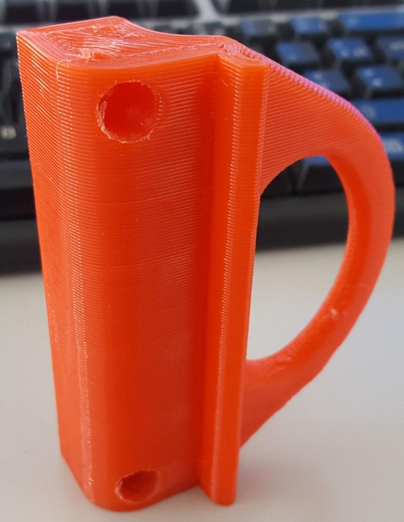

Kachidoki Posté(e) Aout 22, 2019 Partager Posté(e) Aout 22, 2019 Il y a 9 heures, BourrinDesBois a dit : Les pièces en 3d ont plusieurs inconvénients intrinsèques. Dont le delaminage et le peu de résistance à la température, de plus suivant le filaments les dimensions mécaniques diffères. D'où le support de broche en ABS, et sur la mienne j'ai également fait les supports moteur en ABS, mais je le regrette car l'ABS est assez flexible. Le délaminage j'en entend souvent parler, mais c'est généralement un problème de conception, il faut tenir compte des contraintes de l'impression 3D, quitte à couper la pièce en deux pour l'imprimer dans l'autre sens, et la recoller, ou faire un assemblage de plusieurs pièces. Le délaminage le plus courant c'est au serrage des vis. Problème qui se corrige facilement en utilisant des vis avec une tête plate et non fraisée, et éventuellement en ajoutant une rondelle pour augmenter la portée et diminuer la friction plastique/métal qui a tendance à tordre les couches par rotation, et ainsi favoriser leur séparation. Ceci dit, c'est quand même très solide, pour exemple, cette poignée extérieure de porte de jardin (l'originale étant devenue trop courte suite à l'ajout des rails pour les volets roulant), imprimée tel que présenté : Ne pas tenir compte de la qualité, c'est un proto en PLA imprimé en 30min avec des couches de 0.6mm (9cm de haut). Je m'amuse a donner cette pièce a tout ceux qui me disent que l'impression 3D ce n'est pas solide. Personne me m'a encore cassé la anse. Sur le précédent proto, la poignée s'était arrachée au niveau des vis, depuis j'en ai mis des plus longues. Sur celui-ci, je pense que j'arracherai les vis du PVC de la porte. Il y a 9 heures, BourrinDesBois a dit : C'est des problèmes auxquels j'ai été confronté lorsque j'ai voulut faire un usage pratique des pièces en plastique. Mon principal problème en usage pratique est plutôt la tenue sur le long terme, surtout à l'extérieur. La poignée définitive par exemple à été faite en ASA, mais je ne cracherai pas sur de l'alu/epoxy (nul doute que j'arriverai un jour à la refaire avec ma CN... un jour...). En second c'est la tenue en température, un classique que tout le monde connais. Il y a 9 heures, BourrinDesBois a dit : Encore une fois, je ne veux surtout pas présager du manque de fiabilité de cette machine. Je n'ai pas pensé une seconde que tu veuilles dénigrer cette machine, mon pavé était plus dans un but éducatif pour les lecteurs novices. 2 Lien vers le commentaire Partager sur d’autres sites More sharing options...
