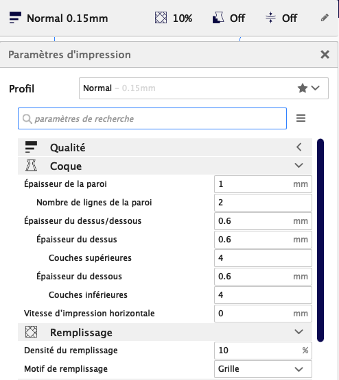

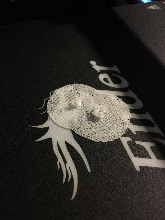

gabrielp Posté(e) Mars 25, 2019 Posté(e) Mars 25, 2019 Bonjour, Je viens d'essayer de faire ma première impression, et, ça n'a vraiment pas fonctionné. C'était à prévoir. Je ne trouve pas les termes pour vous décrire le phénomène, trop novice encore pour mettre un nom sur les choses, mais je vous joins des photos de l'impression et de la configuration dans Cura 4.0.0. J'ai essayé de trouver la solution sur le forum mais en vain, car ne sachant pas de quel problème il s'agit. Pour info j'emploi du PLA, enfin je suppose, ce sont les quelques mètres fournis avec la machine. Le fichier stl provient d'ici : le fichier stl En espérant que vous puissiez m'aider à comprendre les erreur que j'ai fait. En vous en remerciant d'avance. Philippe
Philippe Chaumont Posté(e) Mars 25, 2019 Posté(e) Mars 25, 2019 (modifié) réglage du plateau ? d'autre part 100°C pour le bed pour du PLA, ça me semble beaucoup, d'habitude c'est 60°C et 10% de remplissage, d'habitude je ne descends pas en dessous de 20%. Modifié (le) Mars 25, 2019 par Philippe Chaumont
Yo' Posté(e) Mars 25, 2019 Posté(e) Mars 25, 2019 Hello, il y a 16 minutes, Philippe Chaumont a dit : d'autre part 100°C pour le bed pour du PLA, ça me semble beaucoup, d'habitude c'est 60°C +1 Lorsque je regarde ce que tu as imprimé, je vois une jupe (pour le maintient de tes pièces sur le plateau, configurée à l'avant dernière ligne de ta capture d'écran) et 2 petits morceaux. Quelle est la dimension des pièces que tu veux imprimer ? D'autre part,vouloir imprimer ce type de pièce d'entrée de jeu est ambitieux.
Philippe Chaumont Posté(e) Mars 25, 2019 Posté(e) Mars 25, 2019 (modifié) il y a 3 minutes, Yo' a dit : D'autre part,vouloir imprimer ce type de pièce d'entrée de jeu est ambitieux. oui j'y pensais aussi : petite base, hauteur importante par rapport à la base, apparemment deux pièces parallèles, ce n'est pas le plus facile essaie d'abord d'imprimer un cube tout bête, 20x20x20 et en plus tu pourras vérifier que ton imprimante est correctement calibrée. Et profite des tutos de @Yo' bien sur ! Modifié (le) Mars 25, 2019 par Philippe Chaumont
gabrielp Posté(e) Mars 25, 2019 Auteur Posté(e) Mars 25, 2019 Merci Philippe, Pour le premier test j'avais configuré l'extrudeur sur 200° et le bed sur 60° ( valeur par défaut de cura)Pour le remplissage je n'y ai pas touché. L'impression ne collait pas sur le bed et faisait une espèce de nid de filament. Je ne suis plus certain, mais je pense avoir vu sur wiki pour du PLA ces valeurs :100° pour le bed et 210 pour l'extrudeur, qui ne semble pas fonctionner plus. C'est qu'il doit y avoir autre chose alors, ou une série de chose qui contrarie le bon fonctionnement. Mais quoi? L'impression 3D est nouvelle expérience pour moi. La machine à pour l'instant deux bonnes heures de fonctionnement. La mise en marche à déjà été bien compliquée. Au risque de paraître idiot, je vais quant même l'expliquer, le montage terminé, j'ai télécharger un modèle sur un site bien connu des pratiquants, je l'ouvre dans cura, je sauvegarde sur la carte mémoire. J'introduis la carte mémoire dans la machine, et, qu'on se le dise à l'endroit voulu, j'allume la machine je lance l'impression depuis la carte. L'extrudeur se met en chauffe puis le bed et enfin l'impression commence. Rien aucun dépôt de plastic sur le bed, nada. J'arrête le tout je recommence et toujours rien...... Après pas mal de recherche je me suis rendu compte que le filament n'arrivait pas jusqu'à l'extruder.En somme je devais faire arrivé le filament jusque dans l'extruder manuellement. Je pensais que c'était automatique et bien non. Voilà ou j'en suis et je n'en suis pas fier . Philippe

Nenex Posté(e) Mars 25, 2019 Posté(e) Mars 25, 2019 Salut Si ça adhère pas a 60° c'est qu'il faut refaire le réglage du plateau. Normalement sur du buildtack tu peut même imprimer sans plateau chauffant mais c'est plus facile avec le plateau chauffant. Sinon après le cube ou même directement je te conseil d'imprimé un "benchy" qui va te permettre d'avoir un print d'une taille correct pour un début et surtout t'aider a bien tous configurer (il est conçu pour servir de benchmark). Perso quand je veut pas non plus trop attendre mon benchy je le print a 75% de ça taille.

Yo' Posté(e) Mars 26, 2019 Posté(e) Mars 26, 2019 Hello, Il y a 4 heures, gabrielp a dit : En somme le filament descend et directement s'enroule sur lui même Si le filament s'enroule sur lui même en sortie de buse, c'est que la distance plateau - buse est trop importante. Il y a 4 heures, gabrielp a dit : Peut-être que le filament est en ABS. Pour voir si c'est de l'abs, il faut plier le filament. Si il se plie, c'en est. Sinon ben non. Si ton filament est blanc, faut voir avec @biostrike, car c'est son astuce. Perso, j'utilise un briquet. L'abs a une odeur bien particulière.lorsqu'il est chaud et/ou qu'il brûle. Concernant le plateau, j'utilise un mirroir car il est plan (et ça se voit). ça coûte quelques pièces dans une grande surface de bricolage. Pour augmenter l'adhèrence, tu peux utiliser de la colle UHU.

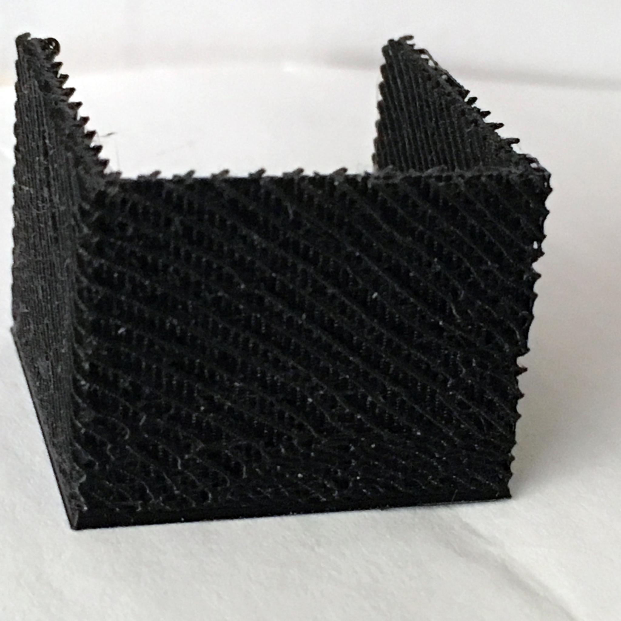

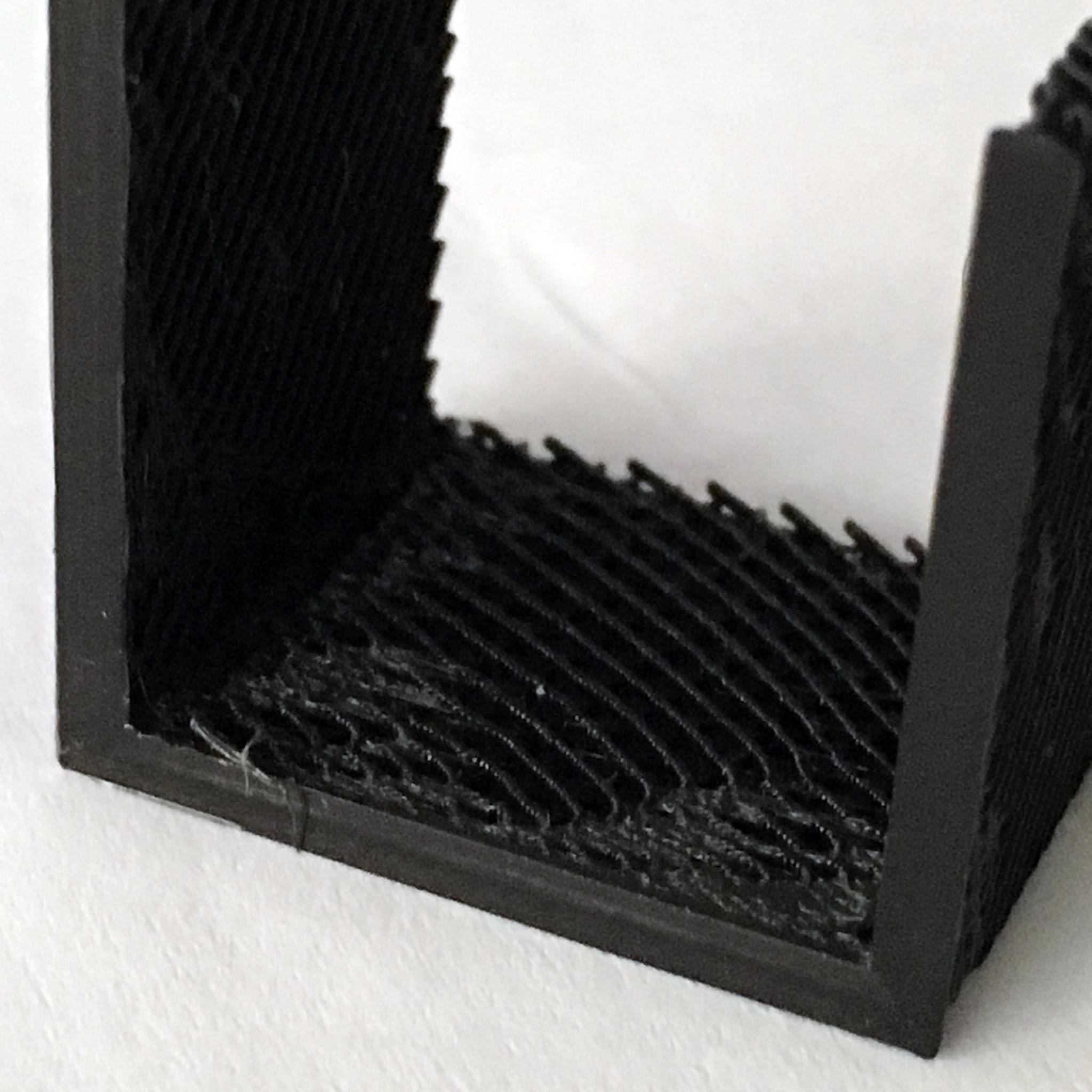

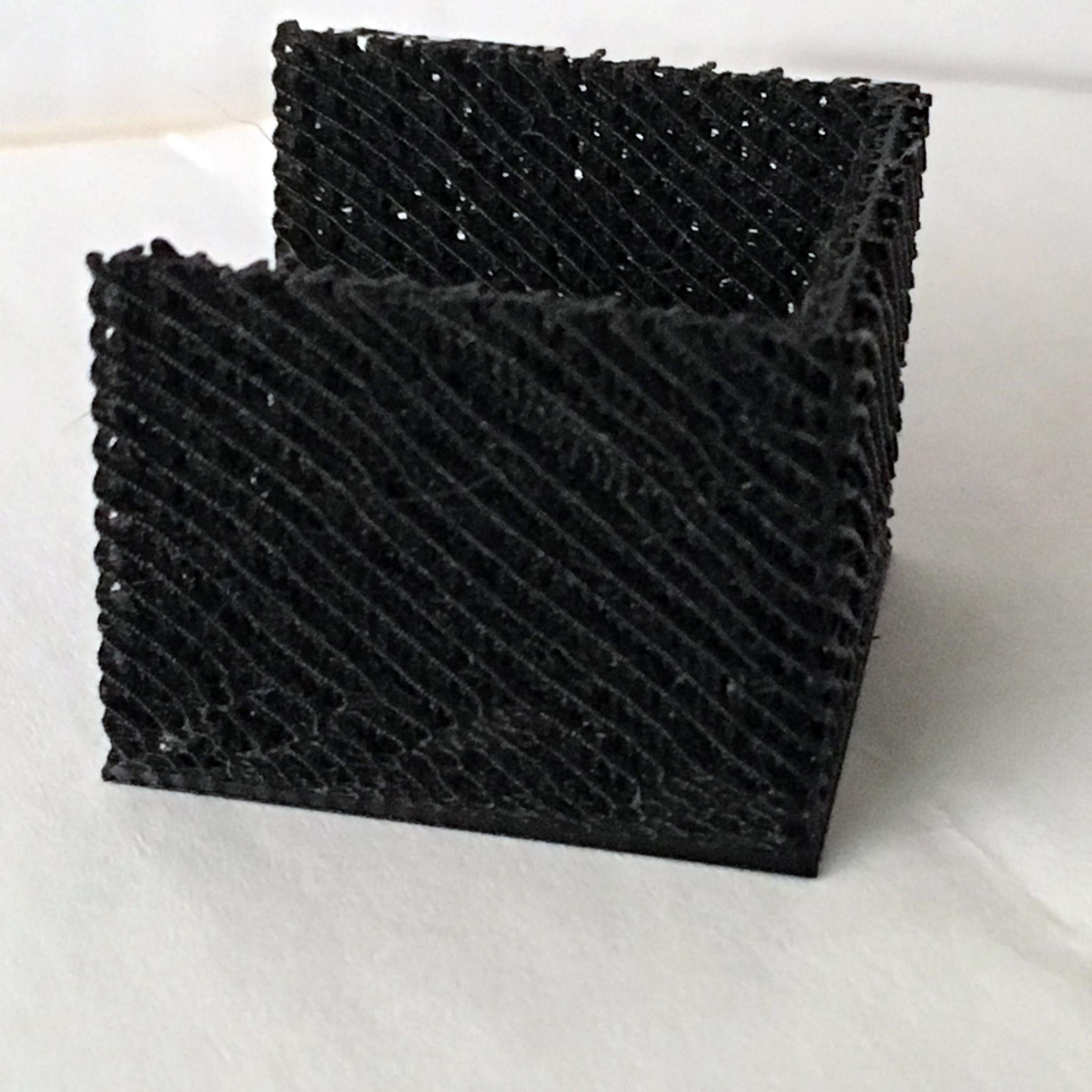

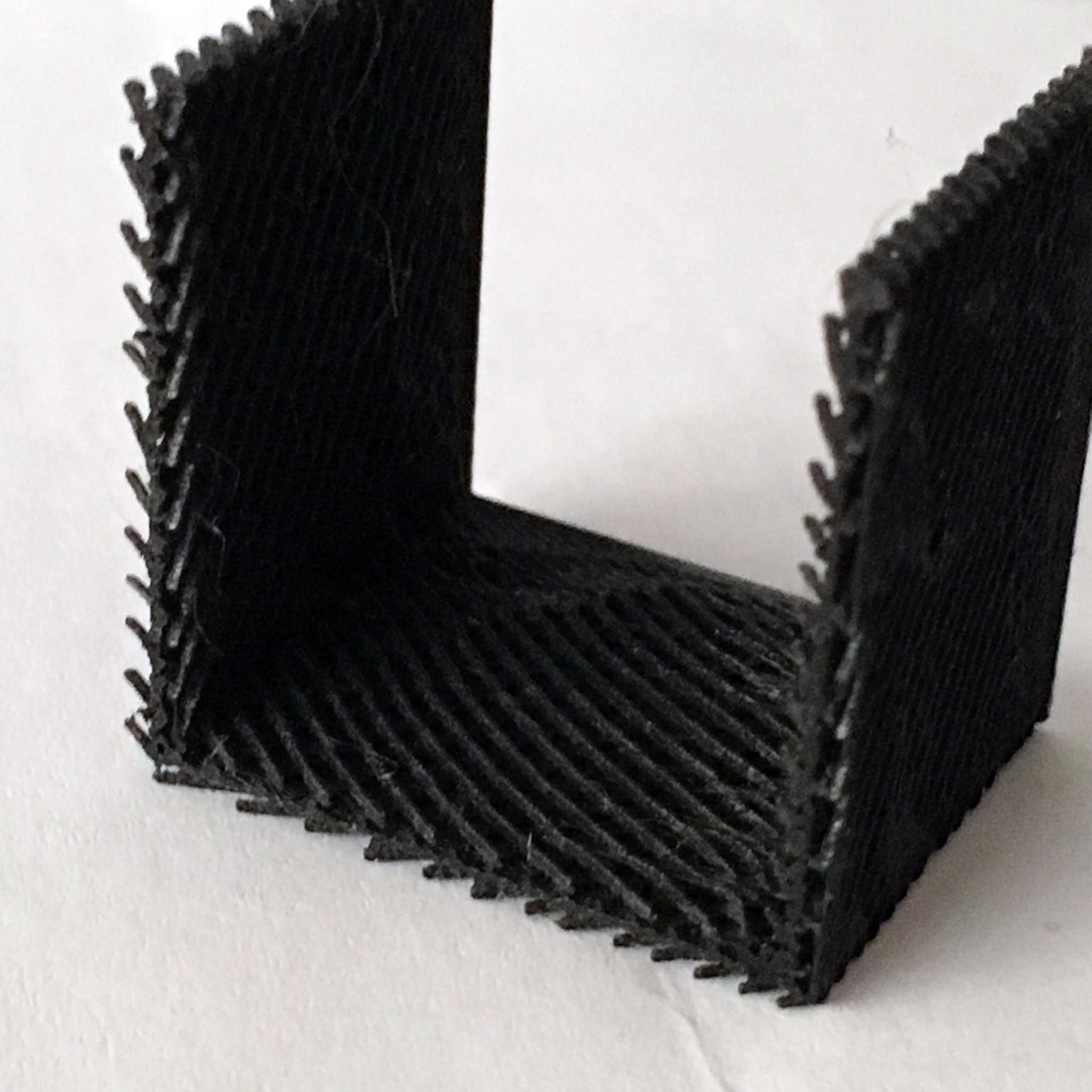

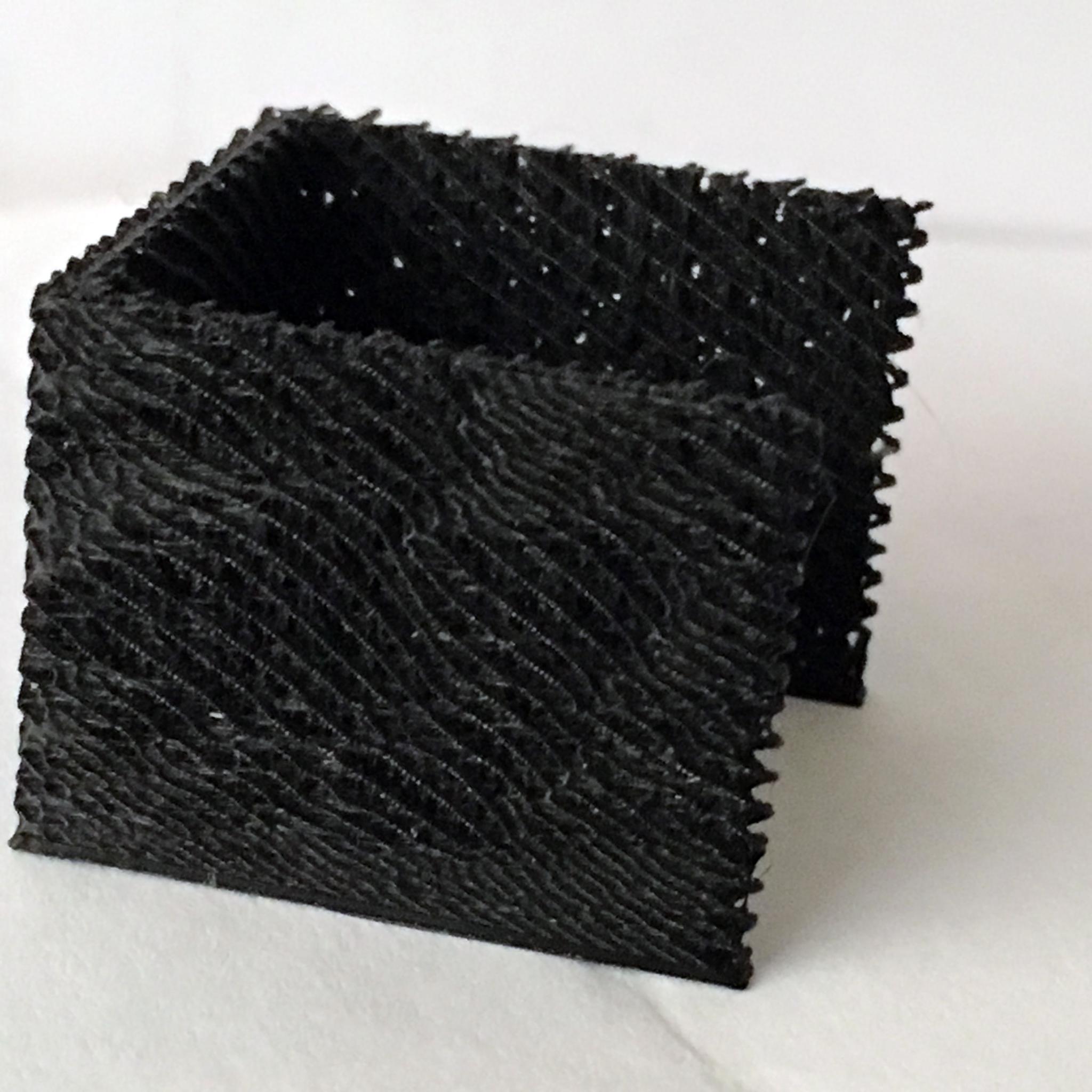

gabrielp Posté(e) Mars 31, 2019 Auteur Posté(e) Mars 31, 2019 Bonsoir, Je reviens vers vous avec mes satanées impressions . La bobine de PLA commandée est arrivée hier, et ce matin j'ai fais un test d'impression. Il va sans dire que ce test est très décevant. Je vous joins les images ainsi que le profil de configuration de cura afin d'avoir une vision de l'ensemble. Qu'est-ce que j'ai mal fait ou pas compris dans le processus. Profil Ender_3.curaprofile
Metalzoid Posté(e) Mars 31, 2019 Posté(e) Mars 31, 2019 Non, j'ai pas regardé le profil cura. Déjà comme ça, est-ce que tes courroies sont correctement tendu ? Tes chariot coulisse bien ? Ça force pas ? Ensuite, vérifie que le diamètre de ton fil et de ta buse sont correct dans cura.Est-ce que ça le fait en mode recommandé dans cura ? Aussi, essaie d'imprimer un cube 20x20 [emoji39] Envoyé de mon iPhone en utilisant Tapatalk
