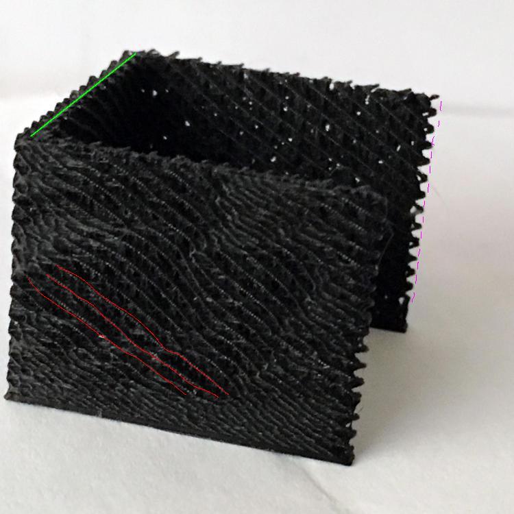

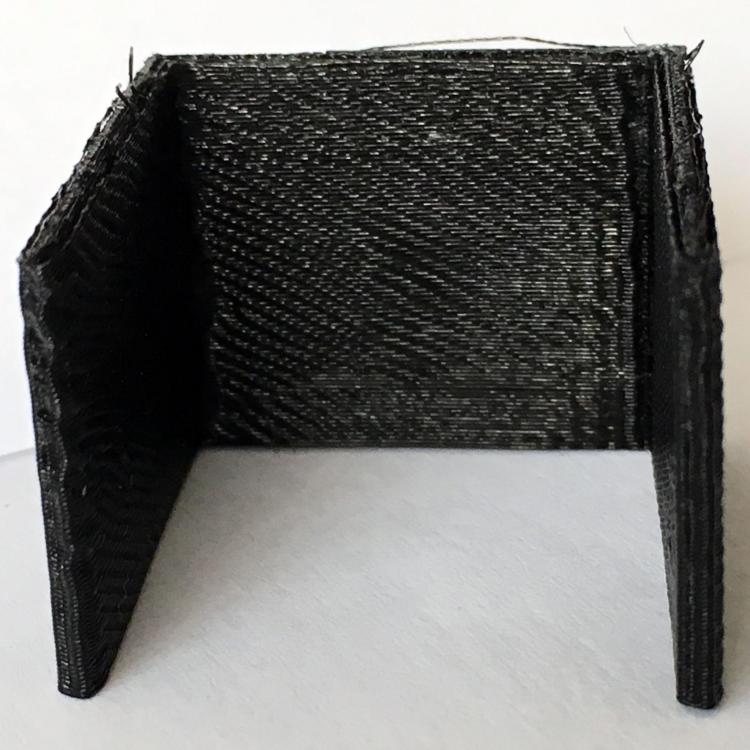

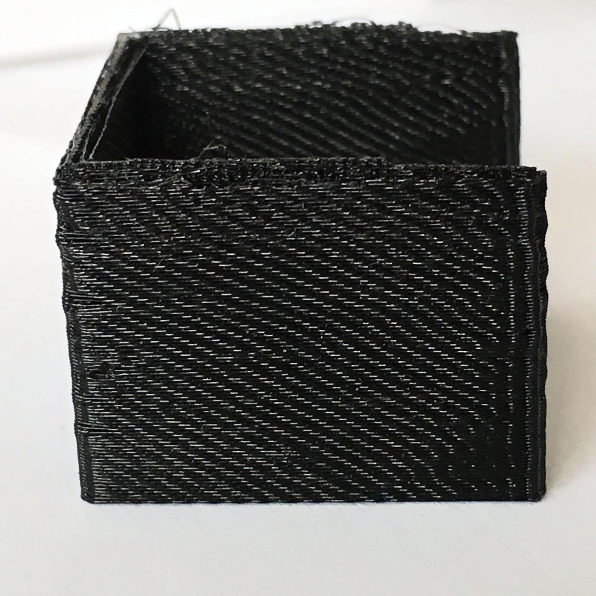

Yo' Posté(e) Mars 31, 2019 Partager Posté(e) Mars 31, 2019 (modifié) Salut @gabrielp, Je veux imprimer comme toi ! Le rendu est superbe. Les "défauts" sont trop parfaits pour être des défauts. La première couche semble bien. Les lignes, à l'intérieure des "murs" de la pièce, sont droites. Les angles sont à 90°. Il n'y a pas de décalage sur la hauteur. Peux tu fournir le STL ? Modifié (le) Mars 31, 2019 par Yo' 1 Lien vers le commentaire Partager sur d’autres sites More sharing options...

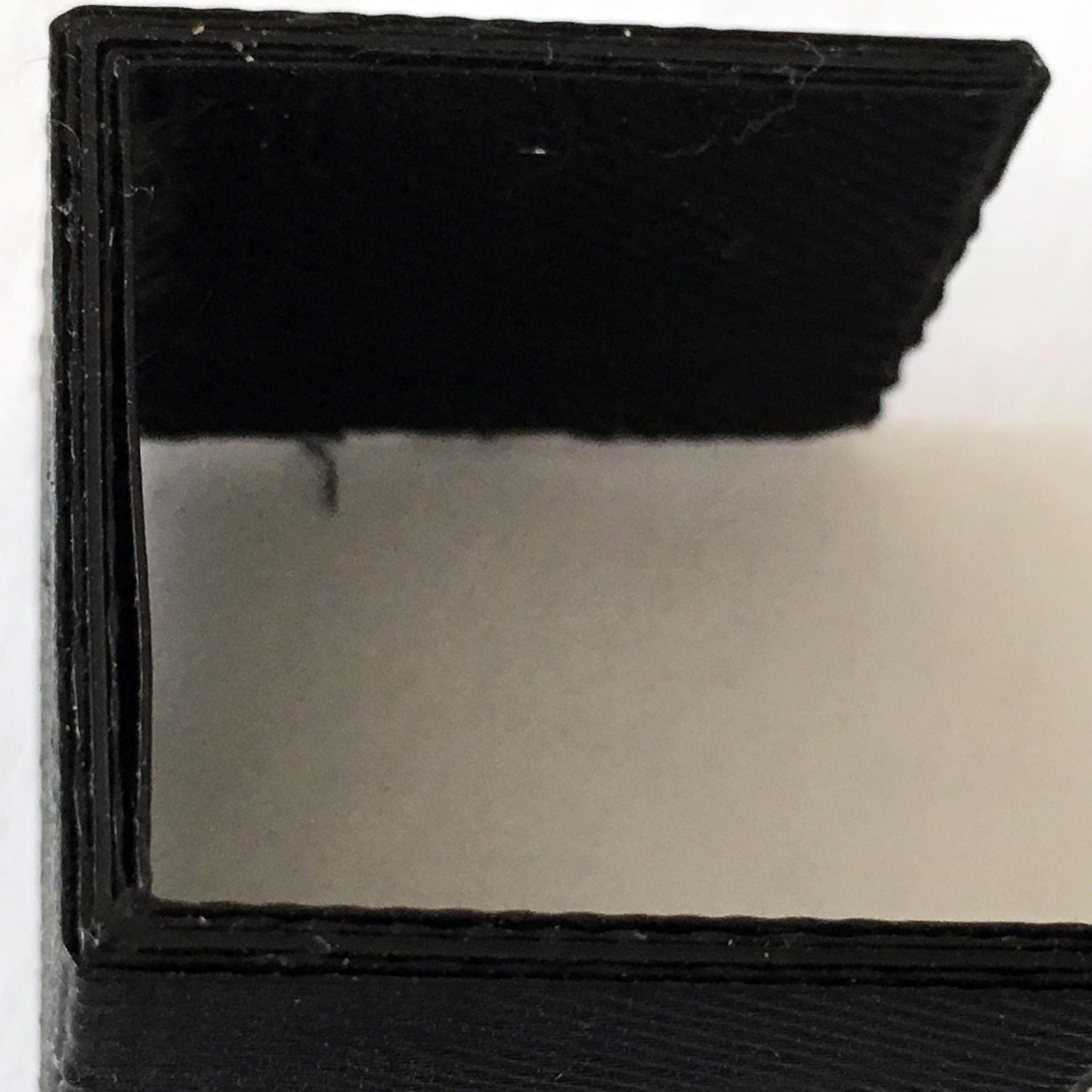

gabrielp Posté(e) Avril 1, 2019 Auteur Partager Posté(e) Avril 1, 2019 Bonjour @Yo', Je suis étonné de ta réponse, mais je ne la mets pas en doute. a) Au niveau dimension pas de soucis les cotes sont respectées à +/- 0,15 mm b) Les angles sont bons et les parois parallèle. c) les parois sont zébrées, et, la profondeur des zébrures et de l'ordre du mm, peut-être un peu plus. De plus elles ont une orientation de +/- 35° - 40°. d) Dans la première photo, il y a des petits points blanc, se sont en fait des petits trous dans la matière. e) les chants sont en épis ( on dirait une lame de scie) Quand je vais voir dans la galerie du forum, mon impression est quant même loin du fini que vous obtenez dans les votre. Je suis assez inquiet avec cette affaire et d'autant plus que je destinais cette machine à faire des petites pièces technique. Je te joins le fichier stl de cette pièce. Merci d'avance U x25 x 25 x 20.stl Lien vers le commentaire Partager sur d’autres sites More sharing options...
gabrielp Posté(e) Avril 1, 2019 Auteur Partager Posté(e) Avril 1, 2019 Bonjour @Metalzoid, Les courroies me semble bien tendue. ( Méthode de vérification que l'on m'a appris, si bien tendues, les courroies ne doivent pas se tordre à plus de 45°.) Plus difficile ici à vérifier étant donné qu'elles sont fine, étroite et plate. Le déplacement des chariots sont fluide tant à la main qu'avec les moteurs. Dans les paramètres de Cura, buse à 0,4 mm et fil à 1,75 mm. Lorsque j'utilise le mode recommandé dans cura la pièce se brise lorsqu'on la détache du bed, les parois sont comme constituées de vermicelle de PLA et lorsqu'on presse dessus ça se transforme en une espère de poussière. (le mode recommandé c'est bien le petit fx à la gauche des options de configuration.) Quant au cube 20 X 20, les fils qui compose la face des cotés se détachent par endroit, et l'impression semble transparente. On vous sous la couche du dessus le motif de remplissage. Les impressions se font sur un miroir. Ce qui à pour premier avantage une plus grande facilité pour le réglage du plateau. Il y a quelque chose de bizarre dans tout ça . Lien vers le commentaire Partager sur d’autres sites More sharing options...

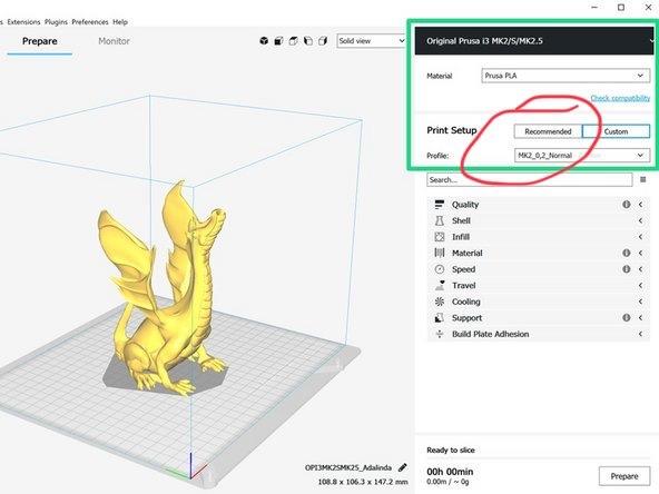

Metalzoid Posté(e) Avril 1, 2019 Partager Posté(e) Avril 1, 2019 Non, le mode recommandé c'est quand tu as comme option juste la hauteur de couche, le remplissage, et 2/3 options. Regarde : (sur l'ancienne version, pas la dernière)Envoyé de mon iPhone en utilisant Tapatalk Lien vers le commentaire Partager sur d’autres sites More sharing options...
Yo' Posté(e) Avril 1, 2019 Partager Posté(e) Avril 1, 2019 Hello, Pour compléter ma réponse : Je ne sais pas quel taux de remplissage tu as mis, mais généralement, là ou j'ai dessiné un trait vert, c'est soit vide soit il y a un motif. Là, je vois une paroi qui sert à maintenir les motifs. Les motifs (traits rouges) sont AMHA trop bien attachés pour être des défaut d'impression. Vu que c'est une impression avec des tranches horizontales, les traits devraient être à l'horizontale. L'espacement (traits mauve) entre ces motif est troublant. Il sont réguliers. J'ai l'impression que la pièce a été tranchée avec un mode (par exemple, il existe le mode "vase" qui ne tien compte que du contour). Où sinon, tu as un problème de contours, mais j'ai un doute là dessus. Lien vers le commentaire Partager sur d’autres sites More sharing options...
Metalzoid Posté(e) Avril 1, 2019 Partager Posté(e) Avril 1, 2019 il y a 3 minutes, Yo' a dit : Hello, Pour compléter ma réponse : Je ne sais pas quel taux de remplissage tu as mis, mais généralement, là ou j'ai dessiné un trait vert, c'est soit vide soit il y a un motif. Là, je vois une paroi qui sert à maintenir les motifs. Les motifs (traits rouges) sont AMHA trop bien attachés pour être des défaut d'impression. Vu que c'est une impression avec des tranches horizontales, les traits devraient être à l'horizontale. L'espacement (traits mauve) entre ces motif est troublant. Il sont réguliers. J'ai l'impression que la pièce a été tranchée avec un mode (par exemple, il existe le mode "vase" qui ne tien compte que du contour). Où sinon, tu as un problème de contours, mais j'ai un doute là dessus. Je suis d'accord avec toi, pour moi c'est logiciel. Pour ça que je lui ai dit de tester en recommandé dans Cura, et à la limite tester un autre slicer pour voir 1 Lien vers le commentaire Partager sur d’autres sites More sharing options...

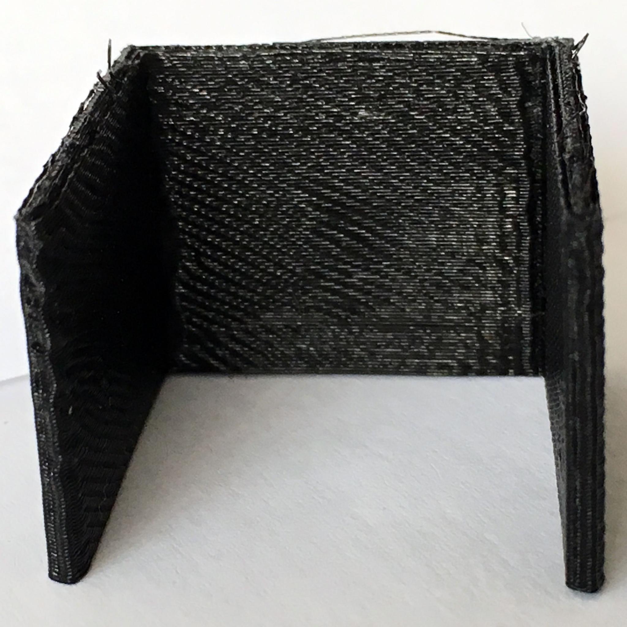

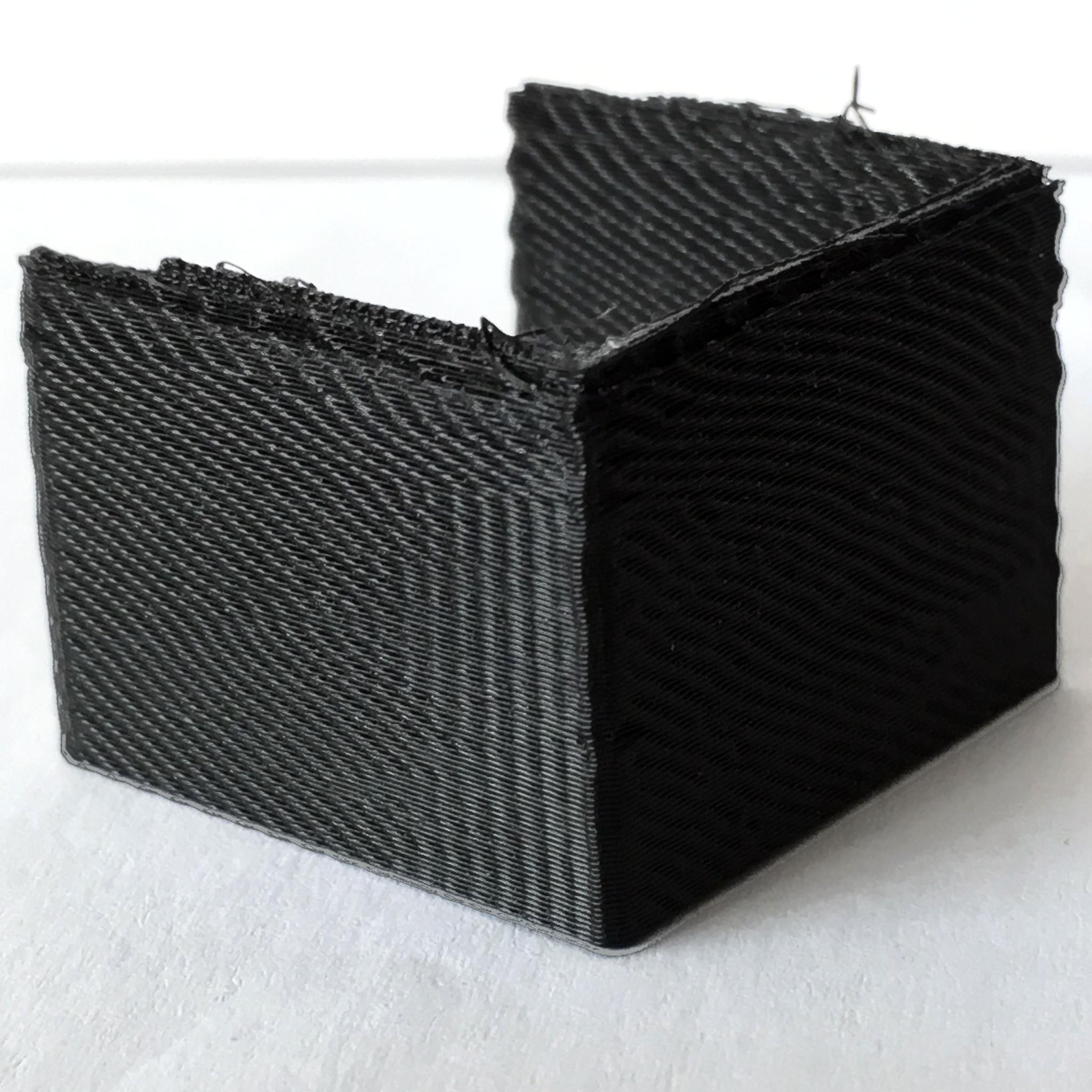

gabrielp Posté(e) Avril 1, 2019 Auteur Partager Posté(e) Avril 1, 2019 (modifié) Hello @Metalzoid @Yo', Merci à vous pour vos réponses. Je suis passé sur Cura 3.6.0 . J'ai lancé l'impression de mon U en mode recommandé avec une définition de 0,2. Un peu mieux il me semble. a) On a plus les dents de scie sur les bord extérieurs b) on a toujours cet effet de peau de saumon c)maintenant les parois se décollent du remplissage d) les parois sont extrêmement molle (elles n'ont pas de rigidité et donne l'impression quelles sont en biscuit. vous savez les biscuits cent water de Lu) e) l'ensemble est extrêmement flexible comparé à l'autre. Il doit y avoir un sérieux problème quelque part. Mais où? Modifié (le) Avril 1, 2019 par gabrielp Lien vers le commentaire Partager sur d’autres sites More sharing options...
fran6p Posté(e) Avril 1, 2019 Partager Posté(e) Avril 1, 2019 @gabrielp Comme le dit souvent @volavoile : en cas d'éponge, à la sous-extrusion il faut que tu songes . Comme ta machine est une Ender3, un problèmesouvent rencontré par ses utilisateurs est le mauvais enfoncement du tube PTFE jusqu'à la buse. La tête se colmate de plus en plus et le filament sort de moins en moins. Sous-extrusion, causes possibles: - diamètre du filament mal renseigné, - température trop basse, -colmatage en cours de la tête. 1 Lien vers le commentaire Partager sur d’autres sites More sharing options...
gabrielp Posté(e) Avril 1, 2019 Auteur Partager Posté(e) Avril 1, 2019 (modifié) Hello @fran6p, Merci pour tes solutions. Je regarde à tout cela. Par contre c'est le bon moment pour faire une calibration complète de la machine (X,Y,Z et extruder) elle est neuve et n'a pas encore été faite. Il y a bien quelque tutoriel sur le web mais aucun il me semble n'indique comment on entre les nouvelles valeurs dans le firmware de l'imprimante . Si tu as une piste ça m'aiderais. J'ai placé une vitre sur le lit de l'imprimante comme tu le suggérais au paravent, et ça fonctionne bien mieux. Modifié (le) Avril 1, 2019 par gabrielp Lien vers le commentaire Partager sur d’autres sites More sharing options...
gigui Posté(e) Avril 1, 2019 Partager Posté(e) Avril 1, 2019 (modifié) Sur l'ender 3 il est impossible de stocker des données sans flasher la carte mère. Le plus simple reste de mettre tes codes de calibration à ton script de démarrage , dans chaque tuto en général tu y trouveras le code à écrire. Par exemple mon script (les 3 premières lignes servent à calibrer l'imprimante) Citation M92 E399.5 X80.2 Y80.99 Z402.9 ; calibrage E stepp M301 P39.18 I4.33 D88.59 ; PID buse M500 G28 ; home all axes G1 Z5 F3000 ; lift G1 X5 Y10 F1500 ; move to prime G1 Z0.1 F3000 ; get ready to prime G92 E0 ; reset extrusion distance G1 Y80 E10 F600 ; prime nozzle G1 Y100 F5000 ; quick wipe Modifié (le) Avril 1, 2019 par gigui Lien vers le commentaire Partager sur d’autres sites More sharing options...

Metalzoid Posté(e) Avril 2, 2019 Partager Posté(e) Avril 2, 2019 (modifié) Salut Je ne sais pas si tu as résolu ton problème, mais je viens de remarquer un truc sur ton profil cura. Déjà, ta température de buse est en automatique. C'est normal? Ensuite, tu as activé l'étirage, ou ironing en anglais. Désactive le, peut-être que le problème viens de cela. Je sais que cette option permet d'avoir une surface lisse sur le dessus, mais si jamais tu as ton extrudeur mal calibré, je suppose que si tu extrude trop, le surplus de filament va se coller sur les bords verticaux de l'impression. C'est qu'une supposition Quand tu as fx activé a côté de ton paramètre, cela veut dire que tu as défini une valeur normalement calculée. Or, pour la buse, tu as une valeur automatique calculé, ce qui n'est pas mon cas Modifié (le) Avril 2, 2019 par Metalzoid 1 Lien vers le commentaire Partager sur d’autres sites More sharing options...

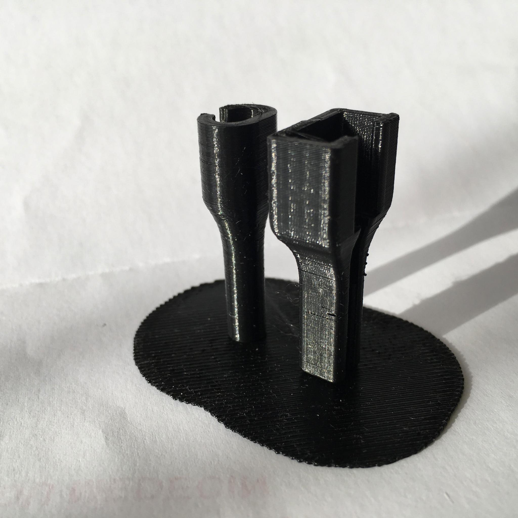

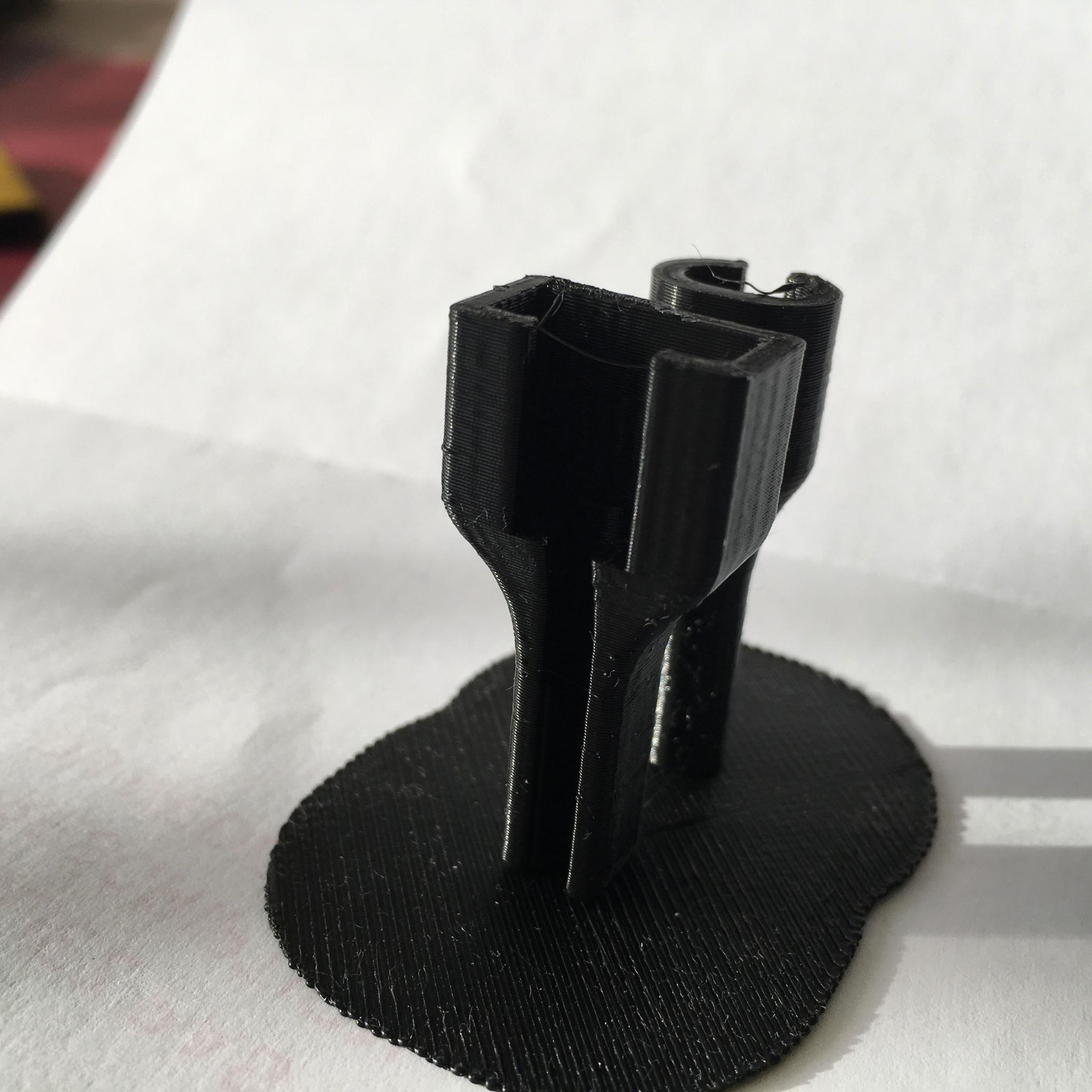

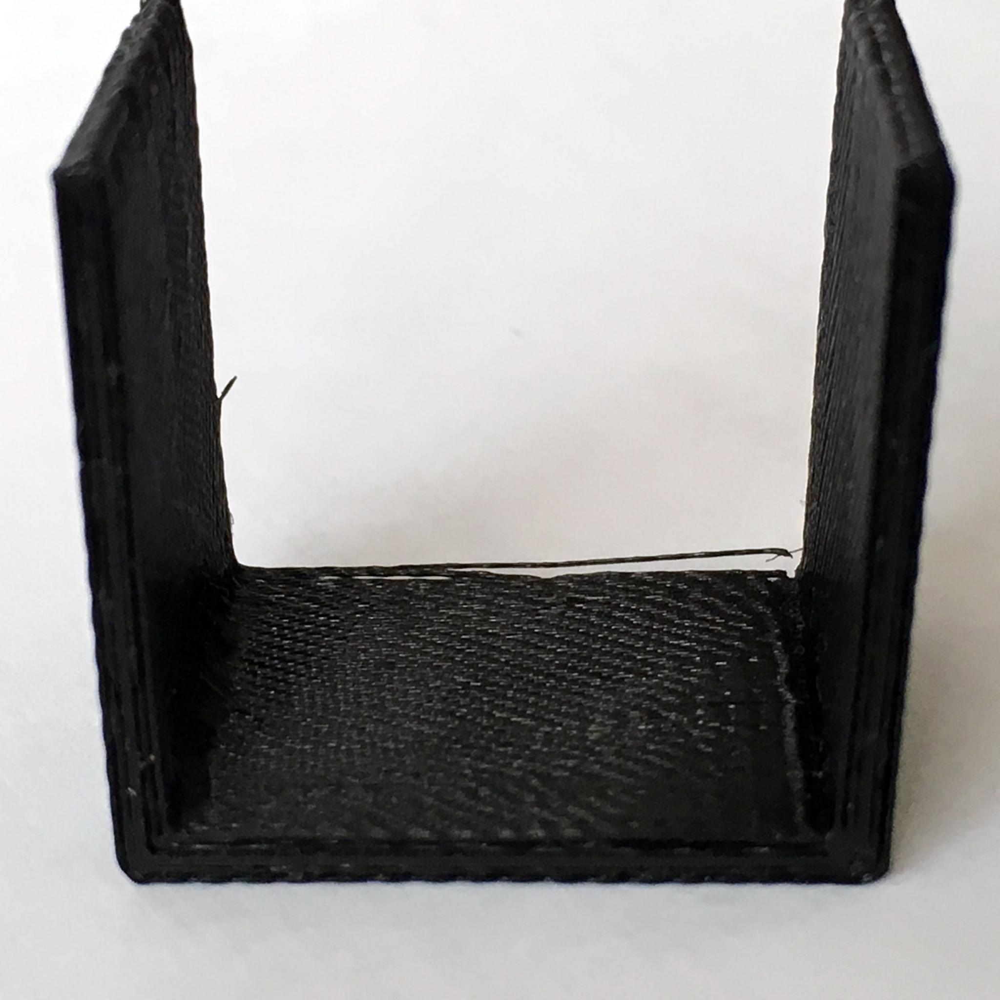

gabrielp Posté(e) Avril 11, 2019 Auteur Partager Posté(e) Avril 11, 2019 Hello @Yo', @Metalzoid @fran6p @Nenex Rentré hier de l'étranger, j'ai un peu bossé sur l'imprimante. D'abord la calibration de l'extruder et ça ne m'a pas été très facile mais c'est fait. Petite impression pour voir si il y avait de gros changement suite à cette calibration et bien oui. Le jour et la nuit . Un très très grand et très sincère merci pour votre aide vos liens qui m'ont permis de faire un petit pas en avant. Impression comme le suggère @Metalzoid cura en mode recommandé et voici en images le résultat. Vous z'allez dire que je suis têtu, encore ces p'tites pièces à la mord moi l'noeud mais j'y tenais. Prochaine étape calibration des axes X,Y et Z vu le temps que j'ai mis pour l'extrudeur les axes seront calibrés pour les vacances d'été . 2 Lien vers le commentaire Partager sur d’autres sites More sharing options...
Metalzoid Posté(e) Avril 11, 2019 Partager Posté(e) Avril 11, 2019 Ahhh génial [emoji39]c'est bien mieux [emoji39] quelques petits trucs, mais rien de grave [emoji39] courage [emoji39]prends soin de ta chérie, et elle te le rendra en plastique ! [emoji23][emoji23]Envoyé de mon iPhone en utilisant Tapatalk 1 Lien vers le commentaire Partager sur d’autres sites More sharing options...
