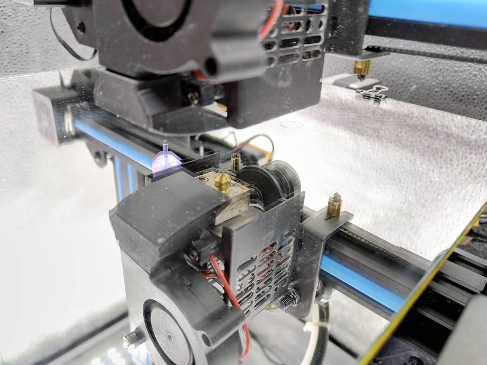

Nouvelle amélioration que j'apporte à ma Geeetech A10 :
Installation de la Buse Olsson Ruby
Alors... oui... je sais... c'est abusé d'installer une telle buse !
Mais vu que je compte imprimer... une grosse quantité de filament "bois" (environ 2kg) dans les prochains mois... je préfère l'installer en prévision.
J'avais acheté cette buse pour CR10, à l'origine, mais ma CR10 m'ayant lâché juste après l'avoir installé, forcément je l'ai démonté et mis de côté.
J'attendais que la "Buse d'origine" de ma A10 donne des signes de fatigue pour la changer et installer la Olsson... c'est chose faite !
Impression d'un cube test en cours pour vérifier que tout soit correctement remonté/réglé...
Le 17/02/2020 at 21:22, Vivienb03 a dit :
Bonjour a tous, je profite du sujet pour vous poser mon problème avec ma A10. Je suis débutant.
En imprimant une boîte creusé dans les angles sont arrondis, un de ces angles (toujours le meme) a une sorte de décalage. Je n'arrive pas a y remédier malgré les différents réglages logiciel et du fichier GCode
As-tu réglé ton soucis ?
Si non... je t'invite à créer un sujet si cela n'a pas été déjà fait...
