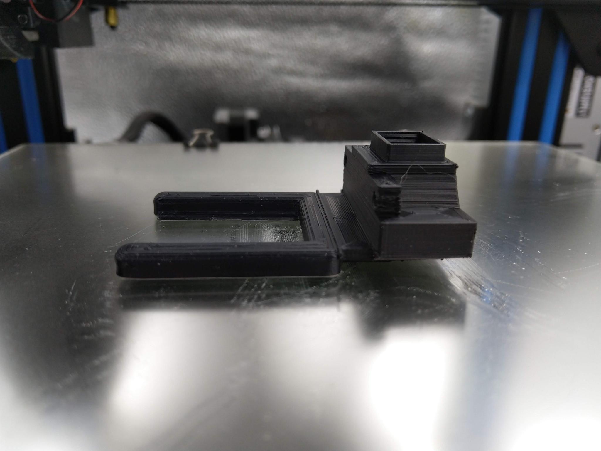

fran6p Posté(e) Aout 2, 2019 Partager Posté(e) Aout 2, 2019 @Bosco2509 Il y a longtemps que je n'avais revu le badge Dagoma (aurais-tu commencé, comme beaucoup d'entre nous, par une Disco Very/Easy (j'ai enlevé de mon profil ma vieille D200)). On voit pour la première couche encore les lignes du remplissage , va falloir peaufiner un poil l'offset, pas grand chose mais un chouia tout de même 1 Lien vers le commentaire Partager sur d’autres sites More sharing options...

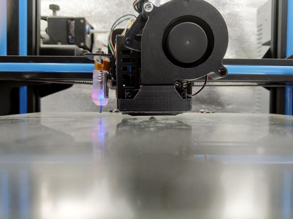

Bosco2509 Posté(e) Aout 2, 2019 Auteur Partager Posté(e) Aout 2, 2019 (modifié) il y a 13 minutes, fran6p a dit : Il y a longtemps que je n'avais revu le badge Dagoma (aurais-tu commencé, comme beaucoup d'entre nous, par une Disco Very/Easy (j'ai enlevé de mon profil ma vieille D200)). J'ai retrouvé le fichier stl qui trainait dans le PC... et je cherchais un truc qui s'imprime en 5-15 minutes juste pour tester... Et j'ai donc choisi ce bon vieux badge... il y a 13 minutes, fran6p a dit : On voit pour la première couche encore les lignes du remplissage , va falloir peaufiner un poil l'offset, pas grand chose mais un chouia tout de même Ouep... Mais plus haut et cela fait des fils... sans compter le "warping" (les pièces se décolle)... ou le filament qui n'adhère pas ou plus... Plus bas... et c'est l'extrudeur qui claque car il patine... et me ronge le filament... puis sous-extrude... etc... Mais je suis d'accord... il va falloir peaufiner un poil plus l'offset... en trouvant le juste milieu.. Modifié (le) Aout 2, 2019 par Bosco2509 1 Lien vers le commentaire Partager sur d’autres sites More sharing options...

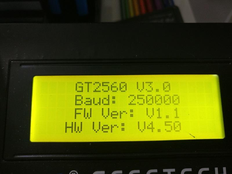

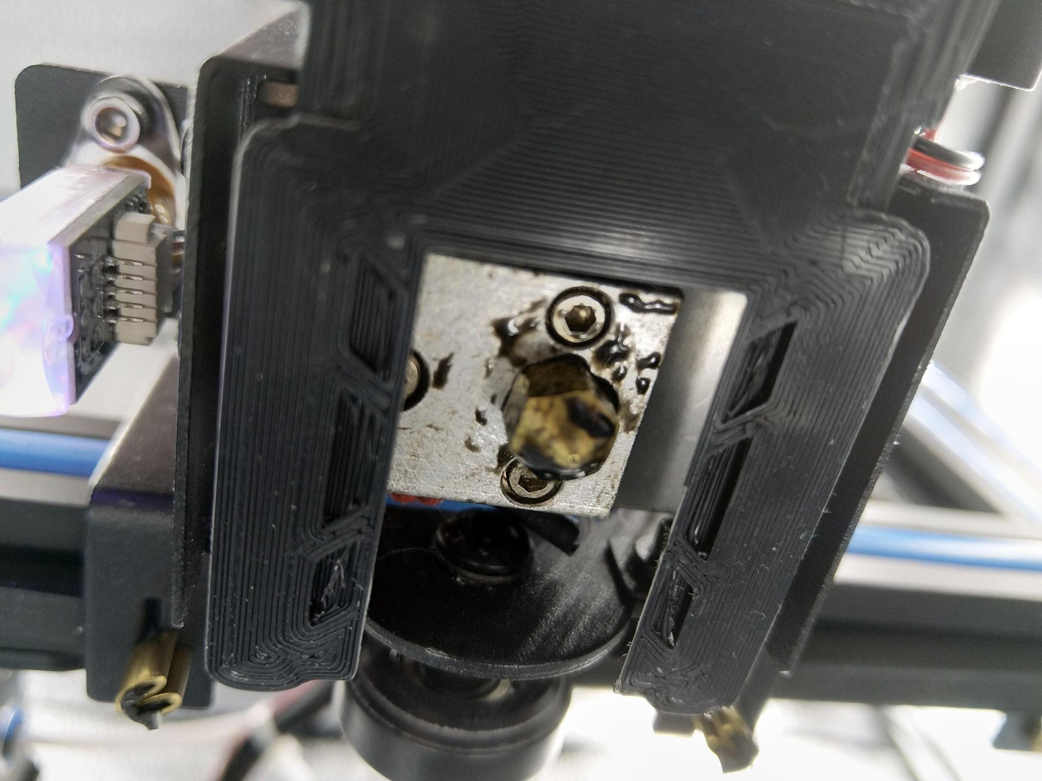

Bosco2509 Posté(e) Aout 3, 2019 Auteur Partager Posté(e) Aout 3, 2019 J'ai peut être parlé un peu trop vite... Ce matin... après un "peaufinage" du réglage "Z Offset" (que je cherche toujours à peaufiner)... Et après une 1ère impression de la matinée qui s'est bien déroulé... Me voilà avec un "drôle de truc"... j'ai le message "par moment" qui intervient "G28 Z Forbidden"... A ce moment là... l'axe Z se bloque et refuse de descendre... mais uniquement lorsque je "télécommande" l'imprimante par le biais de Octoprint. Si je tente d'un Auto Home par l'imprimante directement, tout se déroule bien et le message disparaît. Au cours des 5 impressions de ce matin, lancé par Octoprint... le message "G28 Z Forbidden" est apparût seulement 2 fois... Mais la première fois... quand il est apparût cela n'a pas stoppé l'impression... l'impression s'est lancé... mais en imprimant dans le vide... à la dernière hauteur où l'imprimante s'est arrêté... Et... sur les 3 impressions d'hier soir... pas une seule fois le "G28 Z Forbidden" n'est apparût... et je n'avais pas utilisé Octoprint... j'avais imprimé ces 3 fois là par le biais de la carte SD directement. Du coup... je me demande : Qu'est-ce qui peut causer cela ? Comme je viens de le dire : Le message "G28 Z Forbidden" n'apparaît pas systématiquement... mais aléatoirement. PS : Impression en cours... 9e impression depuis l'installation du 3D Touch... et le message n'est pas apparût... Lien vers le commentaire Partager sur d’autres sites More sharing options...

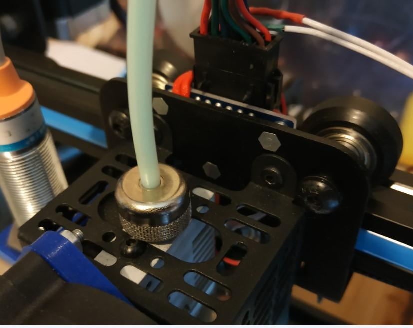

ruPer Posté(e) Aout 5, 2019 Partager Posté(e) Aout 5, 2019 Hello, J'ai régulièrement mon PTFE qui glisse (coté tête comme coté extrudeur), puis forcement, ca fini par boucher. Si il y en à qui on des combines pour remplacer les pneu-fit par un système plus costaud. Je me mettrais bien un magnet-fit , ca passe sur une A10 ? Ou bien la version Magnet-MK10 si ca monte sur un extrudeur de chez triangle lab. Merci. Lien vers le commentaire Partager sur d’autres sites More sharing options...
Bosco2509 Posté(e) Aout 5, 2019 Auteur Partager Posté(e) Aout 5, 2019 (modifié) il y a 7 minutes, ruPer a dit : Hello, J'ai régulièrement mon PTFE qui glisse (coté tête comme coté extrudeur), puis forcement, ca fini par boucher. Si il y en à qui on des combines pour remplacer les pneu-fit par un système plus costaud. Le phénomène de "Pneufit qui laisse glissé le tube PTFE" est appelé "Backlash". Il existe des "clips" sur Thingiverse qu'il te suffit d'imprimer et de mettre sur le Pneufit... en voici quelques-un : https://www.thingiverse.com/thing:1118187 https://www.thingiverse.com/thing:699415 https://www.thingiverse.com/thing:699199 Il se peut que cela soit juste ton Pneufit qui soit de mauvaise qualité ou défecteux... tu peut le remplacer si besoin. Et pour répondre à ta question : il y a 7 minutes, ruPer a dit : Je me mettrais bien un magnet-fit , ca passe sur une A10 ? La réponse : OUI ! Bien évidemment ! Il faudra sûrement cependant, imprimé un adapteur... ou en modéliser un si besoin. Ceci dit... j'ai pas encore eût entre les mains un "Magnet-fit"... donc c'est une supposition. Modifié (le) Aout 5, 2019 par Bosco2509 1 1 Lien vers le commentaire Partager sur d’autres sites More sharing options...
ruPer Posté(e) Aout 5, 2019 Partager Posté(e) Aout 5, 2019 (modifié) Merci. Je pense que je vais me prendre la version MK10. Du coup je suis tombé sur cette page qui est bien instructive. EDIT : c'est commandé ! Modifié (le) Aout 5, 2019 par ruPer Lien vers le commentaire Partager sur d’autres sites More sharing options...
ddavyy Posté(e) Aout 5, 2019 Partager Posté(e) Aout 5, 2019 Il suffit juste à inverser le sens dû clips sa met plus de pressions. A tester Lien vers le commentaire Partager sur d’autres sites More sharing options...

medmed Posté(e) Aout 6, 2019 Partager Posté(e) Aout 6, 2019 Il y a 23 heures, ddavyy a dit : Il suffit juste à inverser le sens dû clips sa met plus de pressions. A tester J'ai installé un magnet-fit sur ma A10. J'ai rien eu a modifier. 1 Lien vers le commentaire Partager sur d’autres sites More sharing options...

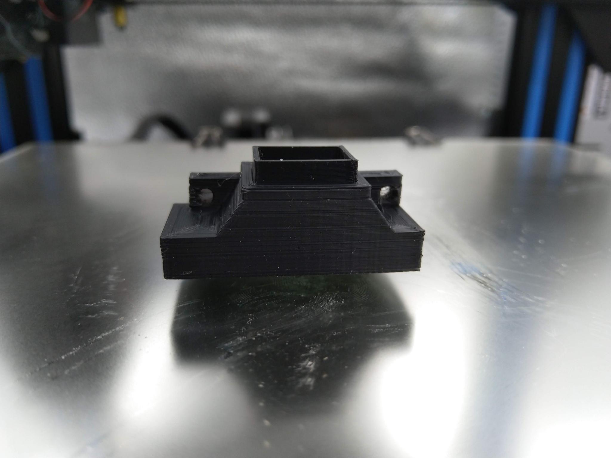

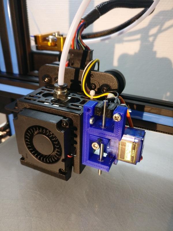

Bosco2509 Posté(e) Aout 8, 2019 Auteur Partager Posté(e) Aout 8, 2019 En utilisant ceci (ou plus exactement : En m'étant aidé de ceci pour "câler" le 3DTouch ) : https://www.thingiverse.com/thing:3502510 Je suis presque arrivé... à obtenir le cube de calibration parfait ! Dimensions : Axe x : 20,0 mm Axe Y : 19,9 mm Axe Z : 20,0 mm Accessoirement : J'ai réglé le Z Offsett à "-1,30mm", dans les paramètres de l'imprimante, pour une adhésion et une première couche parfaite (pour moi). Ceci dit... ce fût assez laborieux... je l'avoue. Pour 0,1mm... je vais pas me prendre la tête plus et je vais considérer que le 3D Touch est désormais réglé ! (et que je vais plus y toucher) Lien vers le commentaire Partager sur d’autres sites More sharing options...
ddavyy Posté(e) Aout 8, 2019 Partager Posté(e) Aout 8, 2019 Moi j’ai aussi utilisé sa mais avec le 3D Touch j’ai eu trop de problème dû coups je suis au passé au bltouch original version 3.1 et c’est carrément mieux. J’ai plus à calibrer à chaque fois que j’allume l’imprimante. Lien vers le commentaire Partager sur d’autres sites More sharing options...
ruPer Posté(e) Aout 17, 2019 Partager Posté(e) Aout 17, 2019 Petit retour sur mon problème de PTFE qui glisse. Alors les clip sur le pneu-fit ca marche bien , mais pas longtemps, au bout de 5-6h le PTFE re-bougeais de presque 5mm. Mais le magnet-fit AU TOP. Je ne regrette absolument pas, après 10h d'impression , il y rien qui bouge. C'est juste dommage de devoir imprimer le raccord d'adaptation pour monter sur les extrudeurs type BMG, Le concepteur (qui je crois parcours le forum) devrait le rajouter en alu à son catalogue. Lien vers le commentaire Partager sur d’autres sites More sharing options...

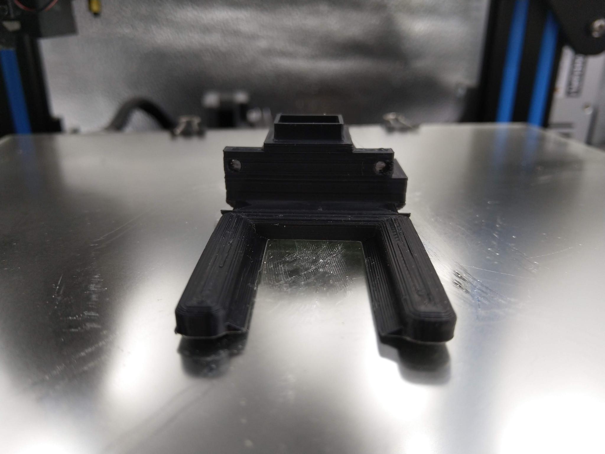

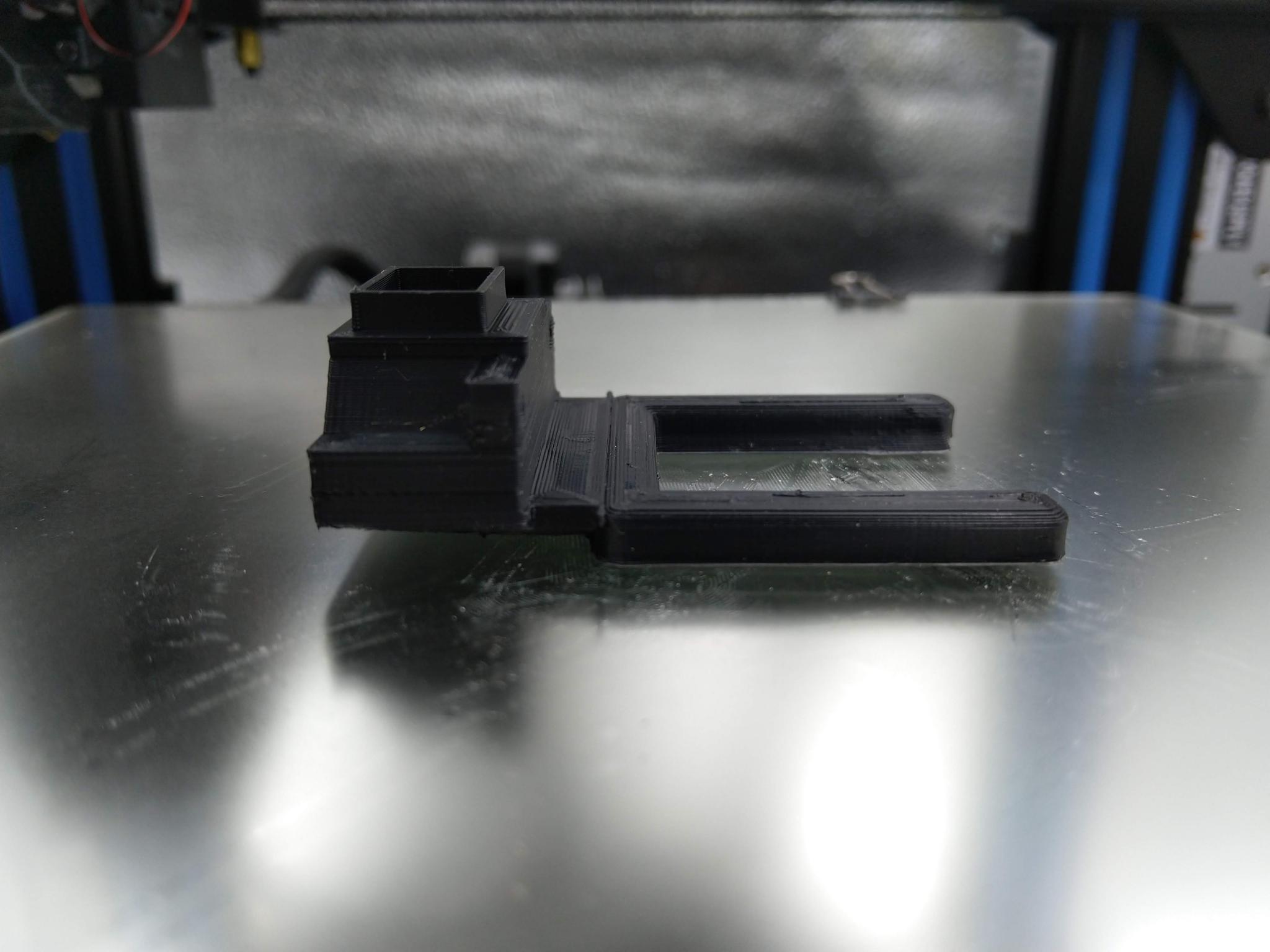

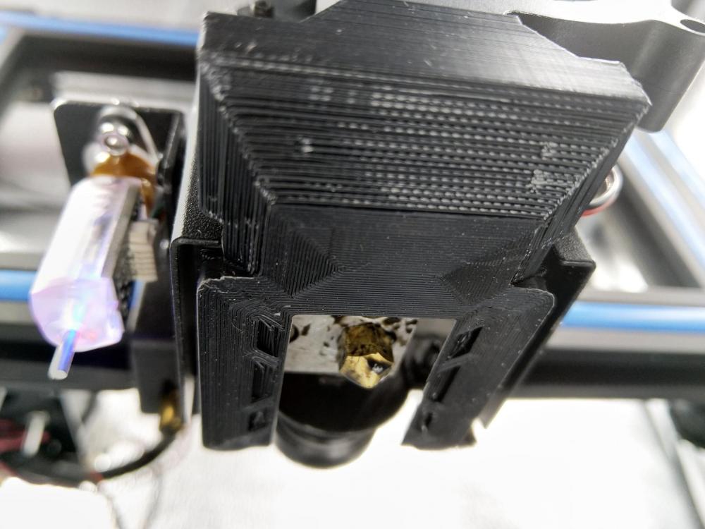

Bosco2509 Posté(e) Aout 25, 2019 Auteur Partager Posté(e) Aout 25, 2019 Salut !!!! Cela fait... oula, j'en ai perdu le compte du nombres de jours que je bosse dessus... Bref... je cherchais un moyen... d'encore optimiser... encore plus le refroidissement du filament et de la pièce sous la buse. Et je vous l'avoue... ce n'est qu'un avis personnel : Mais on est jamais mieux servi que par soi-même. J'ai donc imprimé et testé plusieurs modèles "prévu pour A10"... mais aucun ne me donnait entière satisfaction. Je me suis donc mis au boulot. Et voilà le résultat : Et... une fois monté... Et le plus important de tout... bien vérifier que cela ne touche pas le plateau... Cela serait un comble si cela frottait/trainait sur le plateau lors des impressions... Il y a entre 1,5 et 2mm d'espace entre le "Fanduct" et le plateau. Je ne vous cacherais pas... qu'avant d'arriver à ce modèle "plutôt réussi"... que j'en ai dessiné plus d'une cinquantaines (quand on aime on ne compte pas... )... et imprimé plus d'une dizaines... avant d'avoir enfin un modèle adéquate. Alors... OUI ! C'est un remix de ce modèle : https://www.thingiverse.com/thing:3459449 Je l'avais trouvé particulière "performant"... mais inadapté à la A10 V3 et à un ventilo 5015... donc je me suis attaché à le rendre adaptable. A voir sur les impressions désormais. Si certains d'entre vous, veulent le tester... et me faire des critiques... je les acceptes bien volontier. Lien vers le commentaire Partager sur d’autres sites More sharing options...
PoP's Posté(e) Aout 25, 2019 Partager Posté(e) Aout 25, 2019 Manque le lien: https://www.thingiverse.com/thing:3828347 Je testerais ça à l'occasion, la prochaine fois que je passe du petg. Lien vers le commentaire Partager sur d’autres sites More sharing options...
