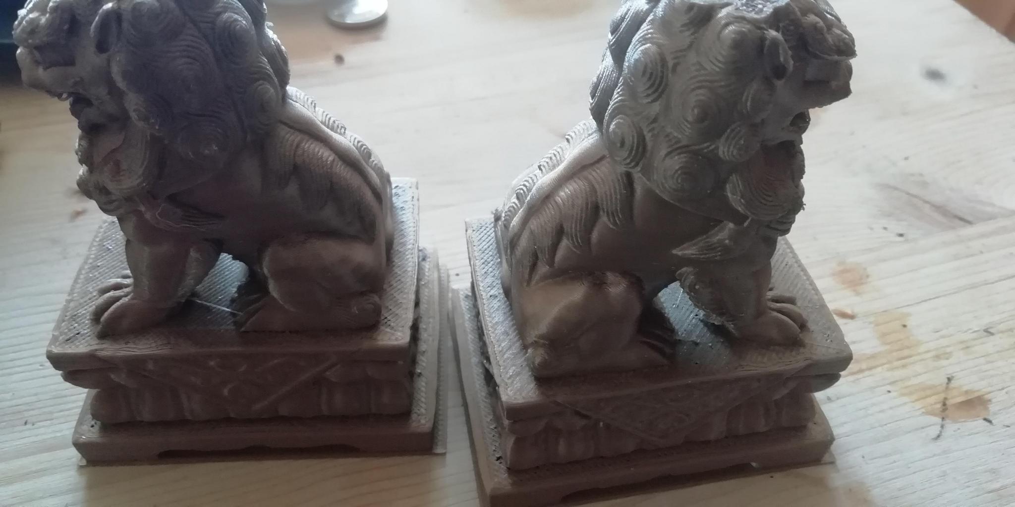

sinon, première impression vraiment longue, 15h
j'ai des petite "boules" à certains endroits (fin de layer il me semble), je penche pour un problème de valeurs pour la rétractation (et la fin de la tête à merdé, mais bon c'est des test..hein !)
sinon, slicer simplify3D, qualité haute, 215°/ 60mm/s .....(mes pistes : je vais passer la t° à 210°, et augmenter un peu la rétractaction, là je suis à 3mm à 30mm/s je vais passer à 6mm à 45mm/s
ca commence à être pas mal

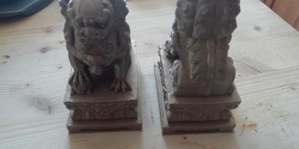

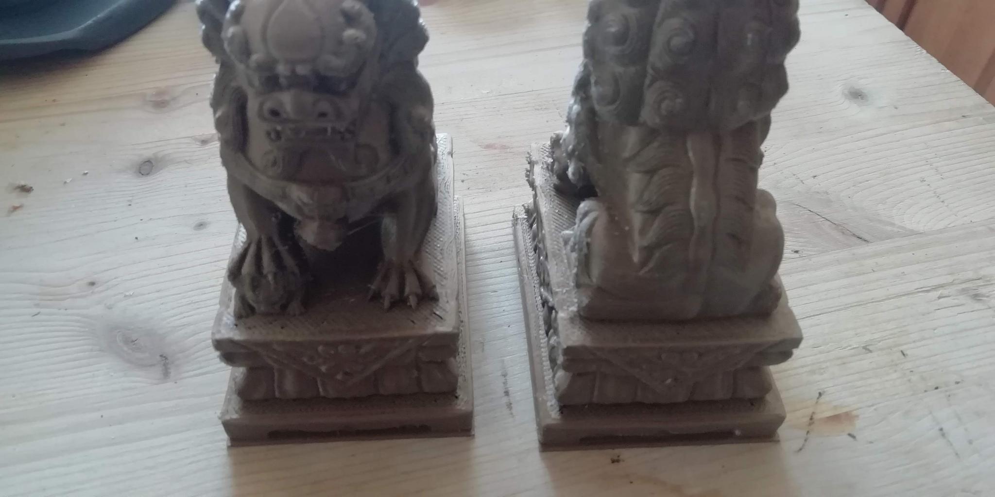

premier print, ça change beauceaup, l'impression est plus "grasse" , même trop, comme si il y avait plus de filament poussé sans la buze, et ça fait un bordel pas possible !! je vais changer mes réglages au niveau du multiplier pour voir...genre 0.9

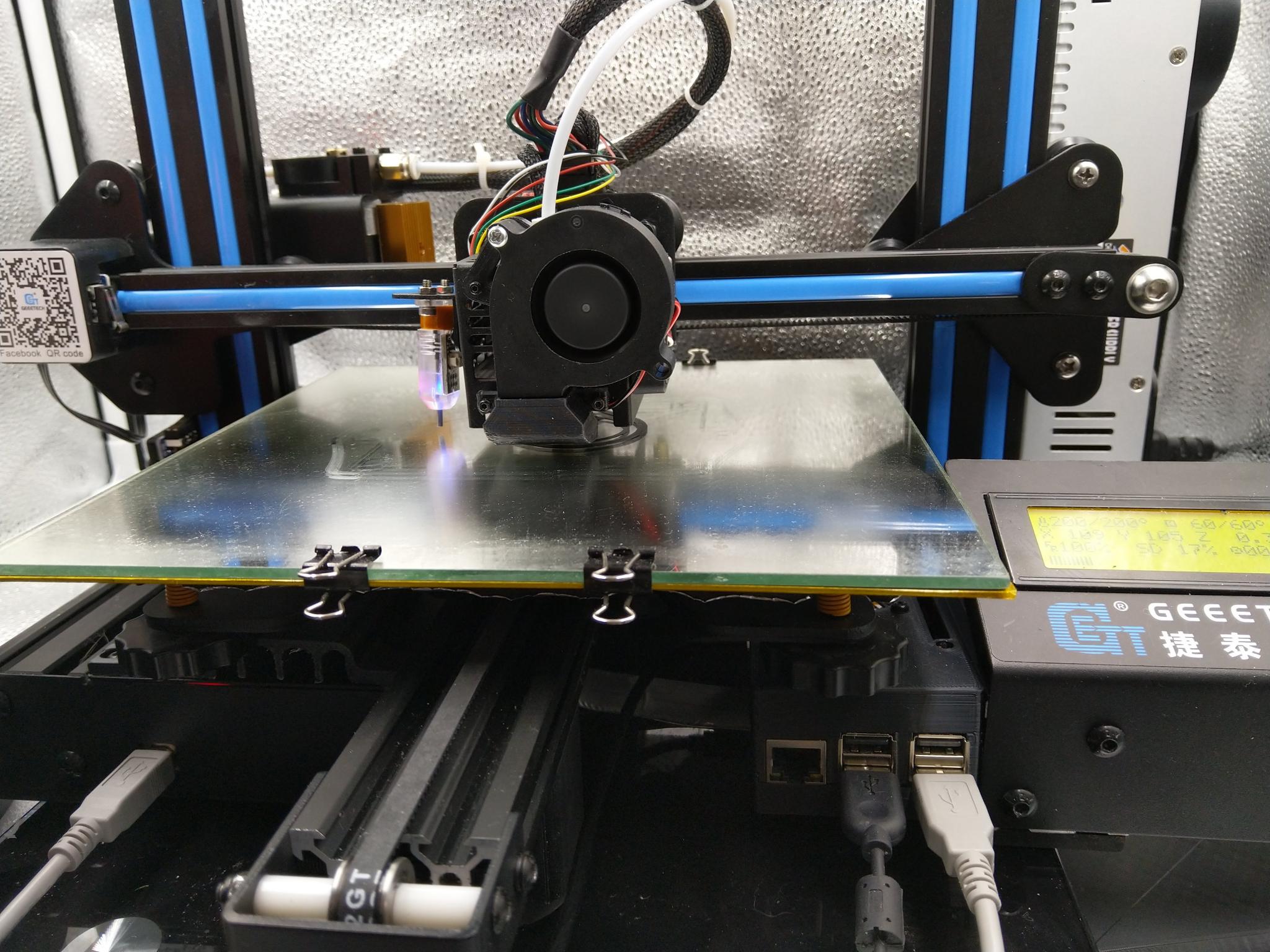

J'ai installé un "3D Touch" sur ma A10 !
Et après avoir suivi les instructions ici :
https://www.geeetech.com/forum/viewtopic.php?t=61820
Et suivi les indications dans cette vidéo :

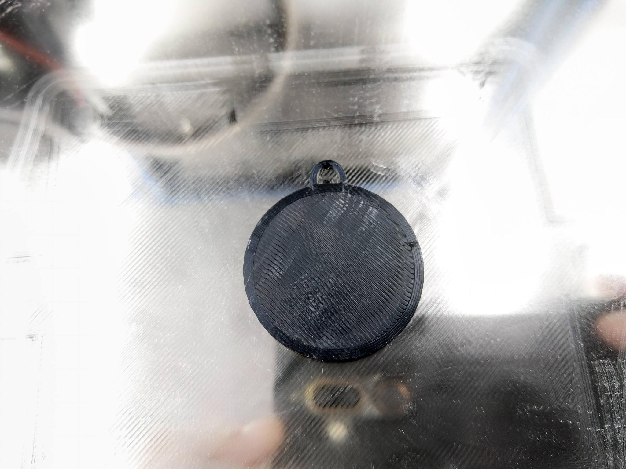

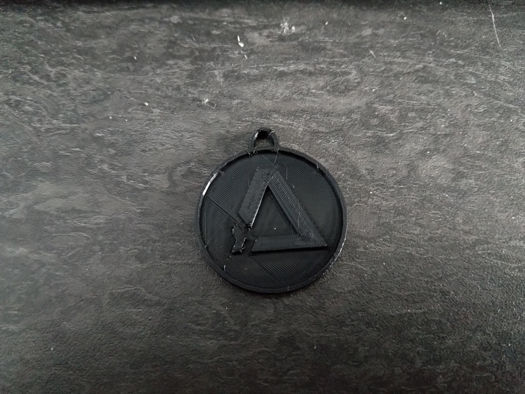

Bon... pour l'info : Etant extrèmement miticuleux et pointilleux sur la qualité de la première couche que j'exige de ma A10, j'y suis passé un peu plus de 2 heures à régler... voilà c'est dit.
Au passage... voici le Marlin compilé : Marlin 1.1.8 Geeetech A10 3DTouch.zip
Et une fois ceci installé... (et en ayant suivi les instructions de la vidéo) j'ai lancé mon petit print "test"... dont voici le résultat :
Pour un "premier jet" après installation d'un "3D-Touch"... je suis plutot fière du résultat.
