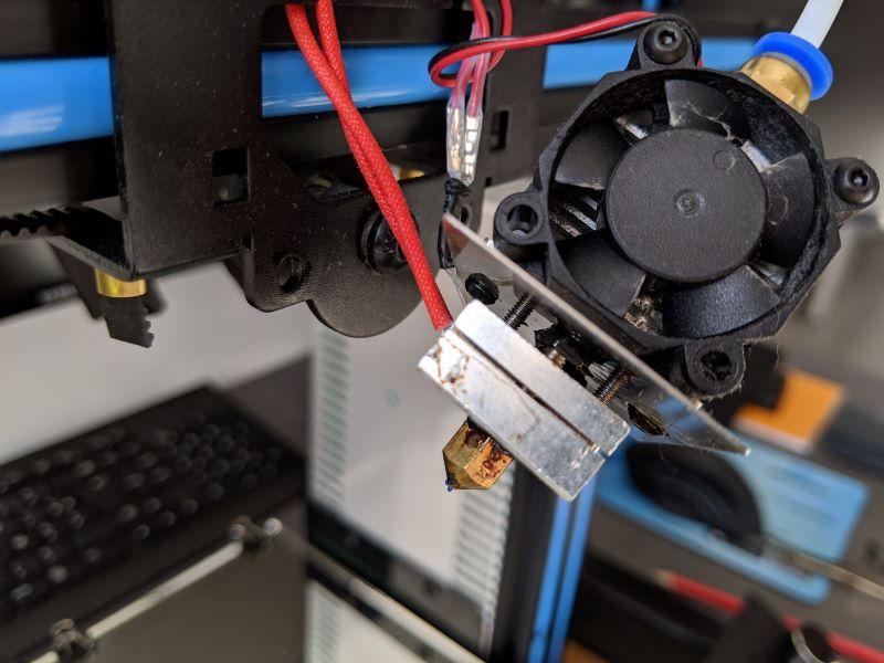

tuxstang Posté(e) Mai 1, 2019 Partager Posté(e) Mai 1, 2019 La façon de procéder est loin d'être la bonne, mais c'était surtout pour voir dans quel ordre faire le montage ... si on commence par la buse, le heatbreak sera mal positionné, et la buse pourra se boucher. Pour faire ça bien, on serre à la main à froid sans forcer, on remonte la tête, on fait monter en température et on finit le serrage de la buse. @Bosco2509 pourquoi changer le heatbreak pour imprimer du filament chargé en carbone ? la buse je comprends, le laiton n'apprécie pas la blague, mais le heatbreak, il ne risque pas grand chose. Lien vers le commentaire Partager sur d’autres sites More sharing options...
Bosco2509 Posté(e) Mai 1, 2019 Auteur Partager Posté(e) Mai 1, 2019 il y a 18 minutes, tuxstang a dit : pourquoi changer le heatbreak pour imprimer du filament chargé en carbone ? la buse je comprends, le laiton n'apprécie pas la blague, mais le heatbreak, il ne risque pas grand chose. Pour une raison simple : C'est fortement recommandé ! Le heatbreak a un tube téflon qui descend jusqu'à la buse... et pour imprimer avec du filament carbone, il faut chauffer plus... beaucoup plus (entre 240 et 250°C)... ce qui amène souvent que le tube fonde... bouche la buse... avec tout les problèmes que cela apporte. C'est pour cela qu'il est recommandé d'utiliser des Heatbreak full metal dans ce genre de situation. Après... a bien y réfléchir... comme pour mon ancienne CR-10 et ce que j'avais pensé faire : Avoir 2 têtes, une premiere normale pour les impressions de filament normaux, et une 2e tête avec buse olsson ruby, et Heatbreak full metal. Pour l'instant, je part sur cette idée... Lien vers le commentaire Partager sur d’autres sites More sharing options...
tuxstang Posté(e) Mai 1, 2019 Partager Posté(e) Mai 1, 2019 La tête de la A10 est différente de celle des CR10 et autres Creality qui elle a effectivement le téflon qui descends jusqu'en bas. Je vérifierais après l'impression en cours (encore 5h sur 14 ... du HIPS à 240), mais dans mon souvenir, le tube s'arrête au dessus de la gorge du heatbreak, donc bien au dessus de la buse. Lien vers le commentaire Partager sur d’autres sites More sharing options...
medmed Posté(e) Mai 2, 2019 Partager Posté(e) Mai 2, 2019 (modifié) Le 01/05/2019 at 20:13, Bosco2509 a dit : Le heatbreak a un tube téflon qui descend jusqu'à la buse... Non le tube PTFE ne descend pas jusqu’à la buse , il descend en gros légèrement en dessous de la base du radiateur (+-5mm). J'avais mesuré la longueur du PTFE a l'interieur du radiateur , elle était si mes souvenir son bon de 4cm environ a partir du haut du radiateur. Ce qui veut dire que le tube PTFE n'arrive même pas jusqu'au bloc de chauffe. Seul la partie métallique du heatbreak est en contact avec le bloc de chauffe et la buse. On pourrais dire en prenant des raccourcis que c'est un heatbreak demi ou quart full métal. je suis monté juqu'a 260° et le tube PTFE n'avait aucun signe de surchauffe. Modifié (le) Mai 2, 2019 par medmed Lien vers le commentaire Partager sur d’autres sites More sharing options...

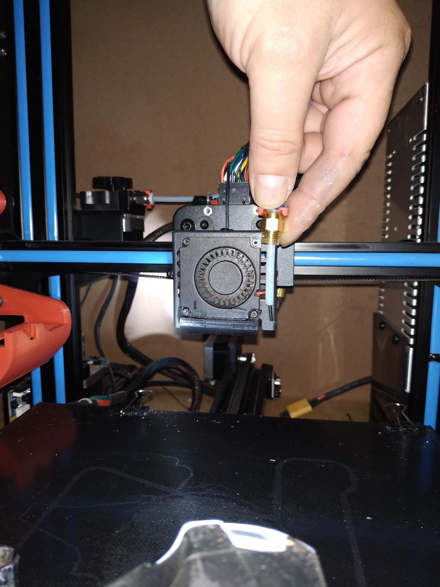

tuxstang Posté(e) Mai 2, 2019 Partager Posté(e) Mai 2, 2019 Pour donner une idée de jusqu’où descends le tube 1 Lien vers le commentaire Partager sur d’autres sites More sharing options...

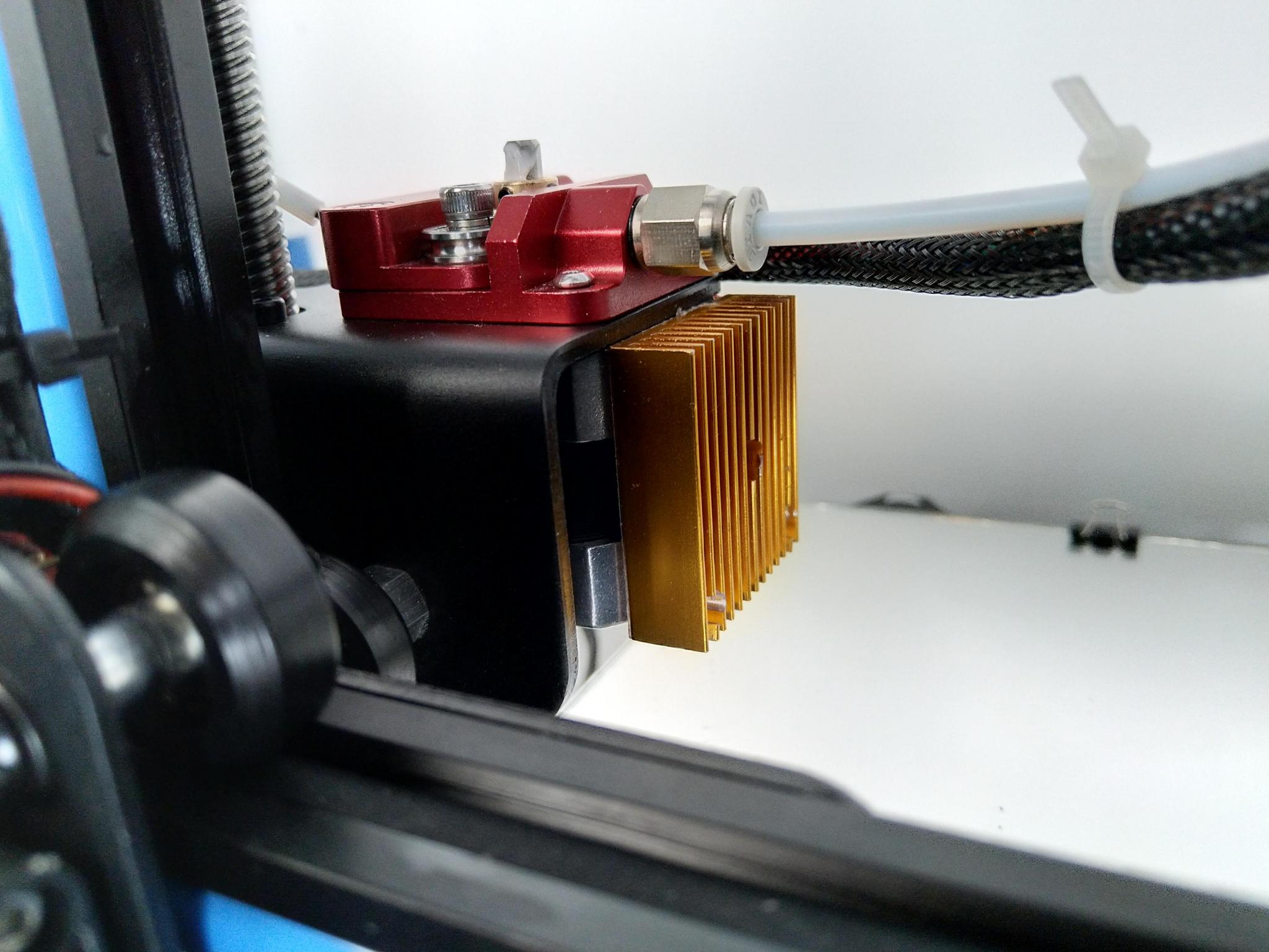

medmed Posté(e) Mai 2, 2019 Partager Posté(e) Mai 2, 2019 (modifié) Le 27/04/2019 at 17:26, Bosco2509 a dit : Je comprend pas trop l’intérêt d'un radiateur sur le moteur Extrudeur ? Le mien n'a jamais dépassé les 35 ou 36° même après 8h d'impression. Si ton moteur surchauffe, c'est que tu as peut-être un problème de Vref du driver... Modifié (le) Mai 2, 2019 par medmed Lien vers le commentaire Partager sur d’autres sites More sharing options...

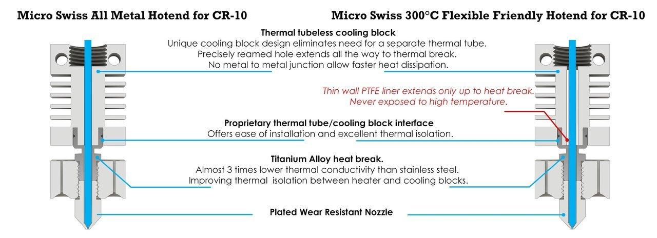

tuxstang Posté(e) Mai 3, 2019 Partager Posté(e) Mai 3, 2019 Sur la A10 (actuelle), ce n'est pas une tête Micro Swiss, même si elle lui ressemble de loin et qu'elle doit surement avoir le même entraxe de fixation ... la Micro Swiss, c'est la tête utilisée sur les Creality, son tube descends jusqu'à la buse d'où la nécessité de passer en full métal dés qu'on veut imprimer autre chose que du PLA, idem pour les premières A10 avec le clone de E3D. C'est une des raisons qui m'ont fait préferrer la A10 à la Ender 3. D'ailleurs j'ai beau chercher, si on trouve la Micro Swiss aussi en full métal ainsi que de quoi faire la conversion, ce n'est pas le cas pour la tête de la A10. Lien vers le commentaire Partager sur d’autres sites More sharing options...
fran6p Posté(e) Mai 4, 2019 Partager Posté(e) Mai 4, 2019 Il y a 19 heures, tuxstang a dit : la Micro Swiss, c'est la tête utilisée sur les Creality, son tube descends jusqu'à la buse Pour en avoir deux, c'est faux . Le PTFE ne descend pas jusqu"à la buse y compirs avec leur ancien modèle (300° printer friendly que je n'ai jamais réussi à utiliser car je n'obtenais que des colmatages). Toutes les MicroSwiss actuelles sont des "full metal". C'est une tête plutôt capricieuse, il faut tâtonner avant de trouver les bons réglages quant à la rétraction (distance faible (moins de 4mm) et vitesse faible (25mm/s)). Lien vers le commentaire Partager sur d’autres sites More sharing options...

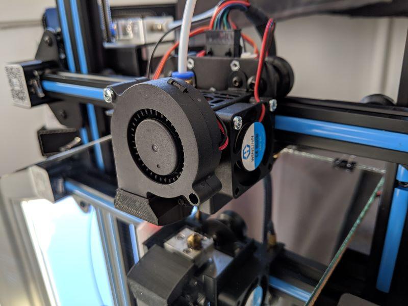

dcro95 Posté(e) Mai 5, 2019 Partager Posté(e) Mai 5, 2019 (modifié) Bonjour à tous, Je souhaiterais savoir quel est la type de connecteur utilisé sur le ventilateur de la carte GT 2560, je pense qu'il s'agit d'un micro JST. Quelqu'un pour confirmer ?? J'ai ajouté un 2e ventillateur sur la cage de la tête d'impression ( @Bosco2509 merci pour l'idée), et un radiateur sur le moteur de l'extrudeur, qui est pas mal sollicité avec le Linear Advance. Par ailleurs, j'ai regardé la video (page précédente) sur le démontage / remontage de la tête d'impression et je pense qu'elle n'a pas été monté de cette façon, la buse est en appui sur le corps de chauffe, je démonterai tout ca à l'occasion lorsque je changerai de buse. Modifié (le) Mai 5, 2019 par dcro95 1 Lien vers le commentaire Partager sur d’autres sites More sharing options...
