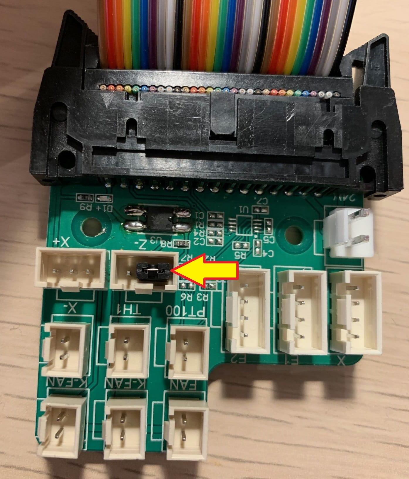

Visiblement pour la Version V3 il semblerait qu'il y ait une solution simple possible .. je ne peux l'affirmer puisque j'avais une version 2.2 qui elle se monte directement… Dans tous les cas le kit Creality ne sert a rien il suffit d'un bltouch et d'une rallonge si possible de 2 m mais la rallonge de 1.50m va, elle est limite… (c'est que j'ai) ...
Pour l'astuce du V3 il suffit de mettre un "strap" sur le connecteur dédié à la sonde d'origine sur la carte fille située sur le portique X
