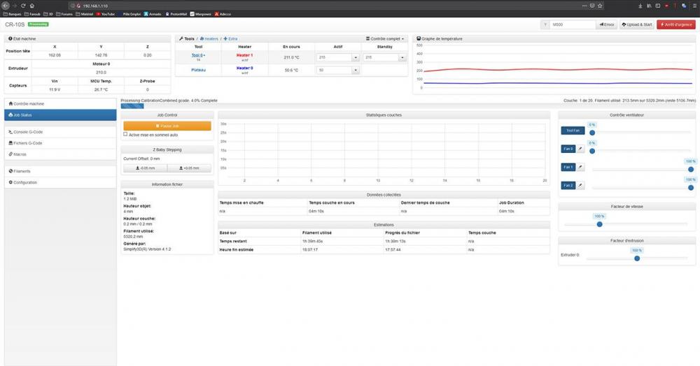

Guizboy Posté(e) Mai 13, 2019 Posté(e) Mai 13, 2019 (modifié) Je l'ai reçue Samedi Montée hier : Malheureusement l'écran 7" ne fonctionne pas, je suis en pour-parler avec le vendeur à ce sujet. Mais bon, je m'en tape un peu parce que le Web control (cf. photo ci dessus) est très complet Il permet même de modifier la config du firmware à la volée ! Niveau fonctionnement c'est assez impressionnant la différence au niveau du rendu sonore. Ce silence... j'aime Je travaille sur le calibrage des axes pour le moment, à suivre... P.S. : Le système Wifi de la carte est très performant, c'est un sacré plus pour moi. Modifié (le) Mai 13, 2019 par Guizboy

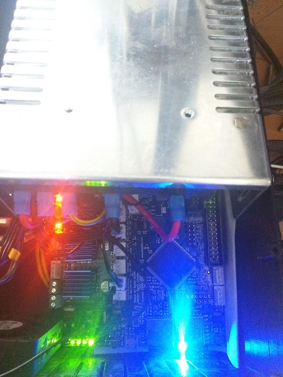

Lecoyote Posté(e) Mai 14, 2019 Auteur Posté(e) Mai 14, 2019 (modifié) Je viens de la recevoir aujourd'hui même.. Pas encore eu le tps de m'en occuper. Et finalement j'ai commandé un écran 7 pouces il y a quelques jours moi aussi, on verra bien. Au niveau montage, tu l'as réhaussée toi aussi? Je me suis fait un support de montage d'environ 3 cm de haut, pour que l'air puisse bien circuler dessous.. Modifié (le) Mai 14, 2019 par Lecoyote

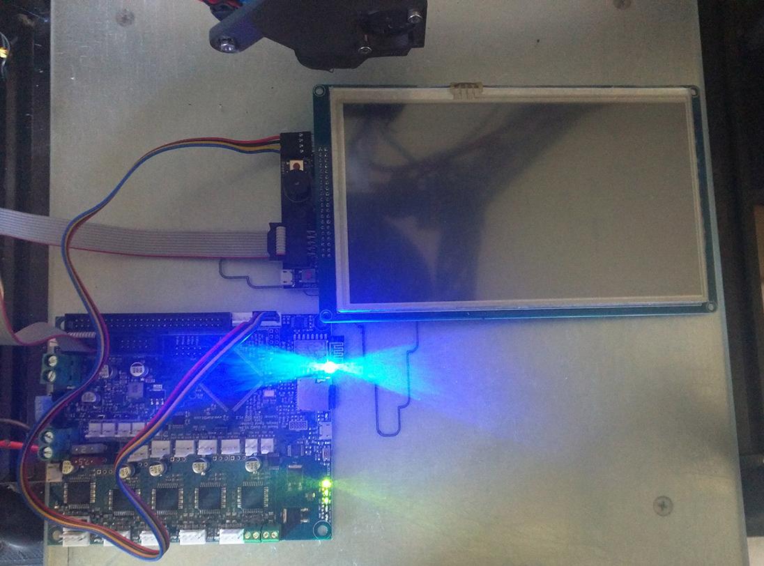

Lecoyote Posté(e) Mai 18, 2019 Auteur Posté(e) Mai 18, 2019 (modifié) Salut les amis, J'ai enfin monté ma carte. J'en suis encore au paramètrage mais effectivement, quel silence! Modifié (le) Mai 18, 2019 par Lecoyote
Guizboy Posté(e) Mai 19, 2019 Posté(e) Mai 19, 2019 Le 14/05/2019 at 19:15, Lecoyote a dit : Au niveau montage, tu l'as réhaussée toi aussi? Je me suis fait un support de montage d'environ 3 cm de haut, pour que l'air puisse bien circuler dessous.. Désolé, je n'avais pas vu ta question. Non, je ne l'ai pas réhaussée, je suis en train de dessiner un boitier pour incorporer la carte tout en laissant passer la lamelle de la carte wifi pour maximiser le signal. Il y a 2 heures, Lecoyote a dit : J'en suis encore au paramètrage mais effectivement, quel silence! Oui, je n'entends plus que la ventilation. La différence est impressionnante
