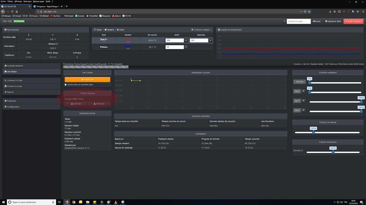

Guizboy Posté(e) Mai 25, 2019 Partager Posté(e) Mai 25, 2019 Le "baby step" est sur la page "Job Status". Je ne sais pas si c'est ce dont tu parlais mais j'ai fait une capture d'écran (surligné en rouge). Lien vers le commentaire Partager sur d’autres sites More sharing options...

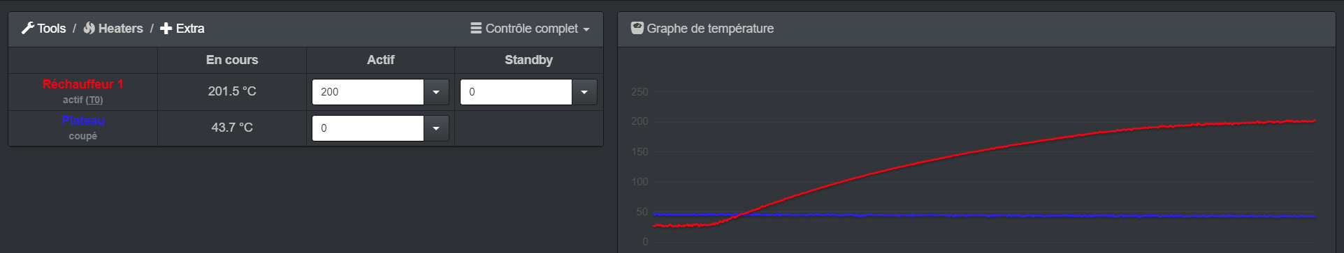

optik8 Posté(e) Juin 13, 2019 Partager Posté(e) Juin 13, 2019 (modifié) Le PID de la buse c'est pas une commande comme ça ? M303 E0 S200 C8 Le bazard me reponds ça: M303 E0 S250 C8 No heater has been tuned yet Bon apparemtn c'est cette commande: M303 H1 S250 Par contre passé les 45° le ventilo du hotend ne se met pas en route Avec H0 ça va mieux le ventilo ventile....mais par contre j'ai ce message: 21:32:02 Auto tune cancelled because starting temperature is not stable 21:31:42 M303 H0 S240 Modifié (le) Juin 13, 2019 par optik8 Lien vers le commentaire Partager sur d’autres sites More sharing options...

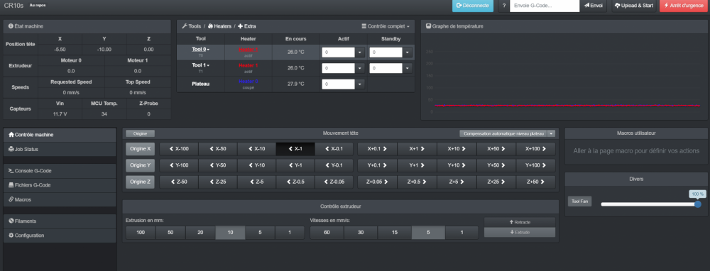

Lecoyote Posté(e) Juin 13, 2019 Auteur Partager Posté(e) Juin 13, 2019 (modifié) Il y a 2 heures, optik8 a dit : Je viens de mettre le code et j'ai 2 tools en haut mais control de l'extrudeur il n'y en a qu'un tu sais ou ça se trouve ca ? Oui, c'est normal, tu dois choisir ton extrudeur en haut, ds la rubrique "tools", puis cliquer sur "sélectionner outils" et ensuite tu peux utiliser les touches de la rubrique "controle de l'extrudeur" avec l'extrudeur 1 ou 2. Pour ton ventilo, moi j'aime bien qu'il tourne tt le tps dc je l'ai finalement mis sur "Always on", mais au depart effectivement il se mettait en route à 45 degres avec la commande M106 P1 S1 I0 F500 H1 T50 dans config.g Modifié (le) Juin 13, 2019 par Lecoyote 1 Lien vers le commentaire Partager sur d’autres sites More sharing options...

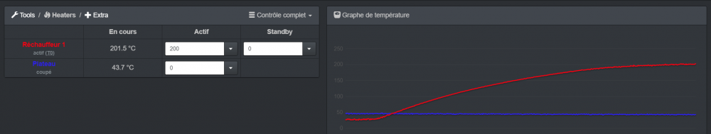

optik8 Posté(e) Juin 14, 2019 Partager Posté(e) Juin 14, 2019 (modifié) Ca avance j'ai tout mes moteurs dans le bon sens, je pense avoir compris la manip pour commander les extru 0 et 1 Par contre impossible de faire un PID... j'ai cette erreur parmi d'autres qui me bloque... Auto tune cancelled because starting temperature is not stable une petite idée ? J'ai comme l'impression qu'il y a un rapport avec les thermistances...leurs paramètres et tout et tout... Modifié (le) Juin 14, 2019 par optik8 Lien vers le commentaire Partager sur d’autres sites More sharing options...
