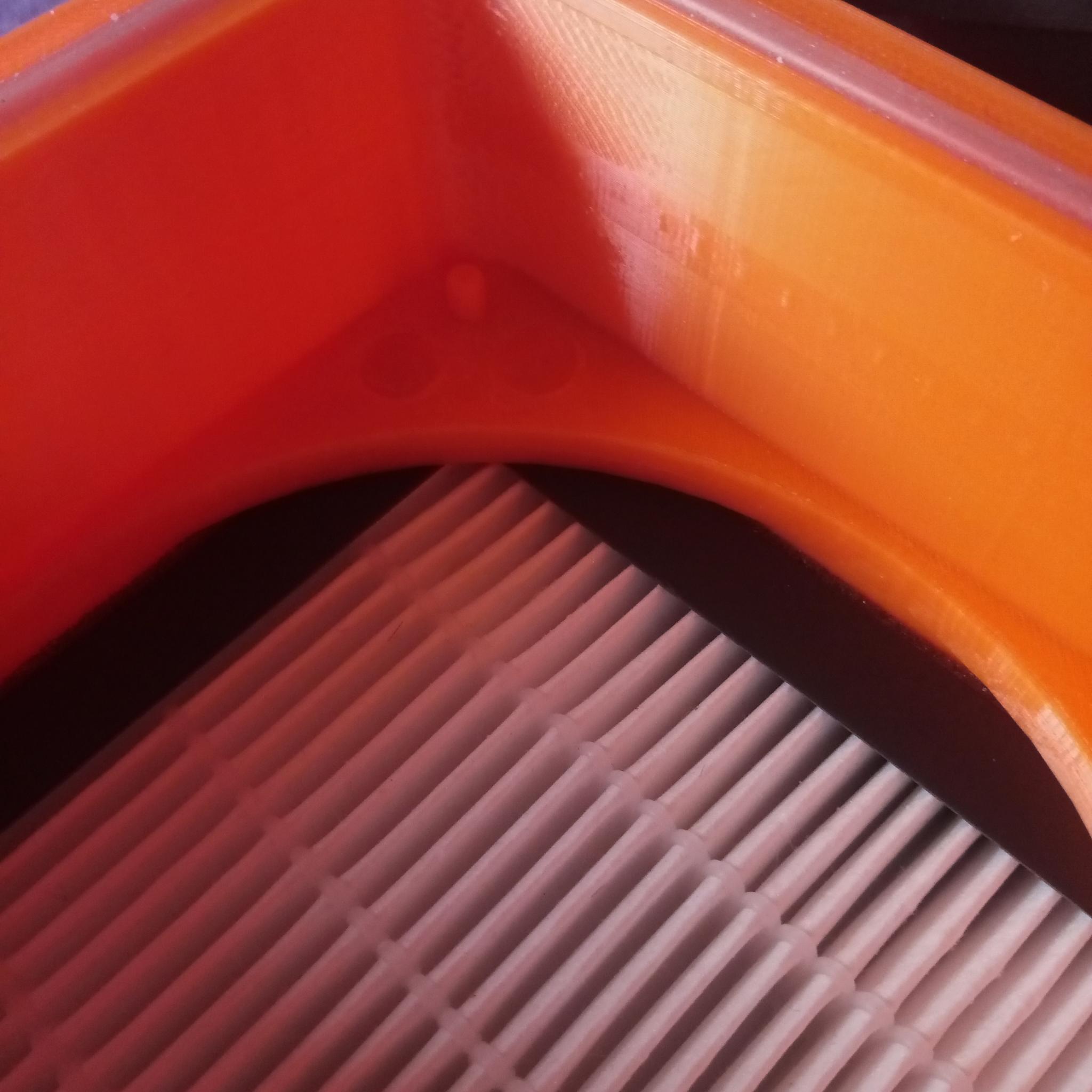

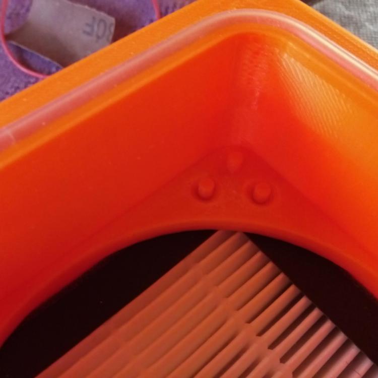

Sur cette photo : Pièce de base avec son joint silicone pour étanchéité de cette extracteur odeur et fumée
Dans le coin 3 plots ;le supérieur est pou le centrage du Ventilo Ø 120
Les 2 autres sont ces fameux "Rivets" sur les 4 coins de la pièce
La photo dessous celle ci représente les rivets  "riveter" c'est a dire fondu au fer a souder.

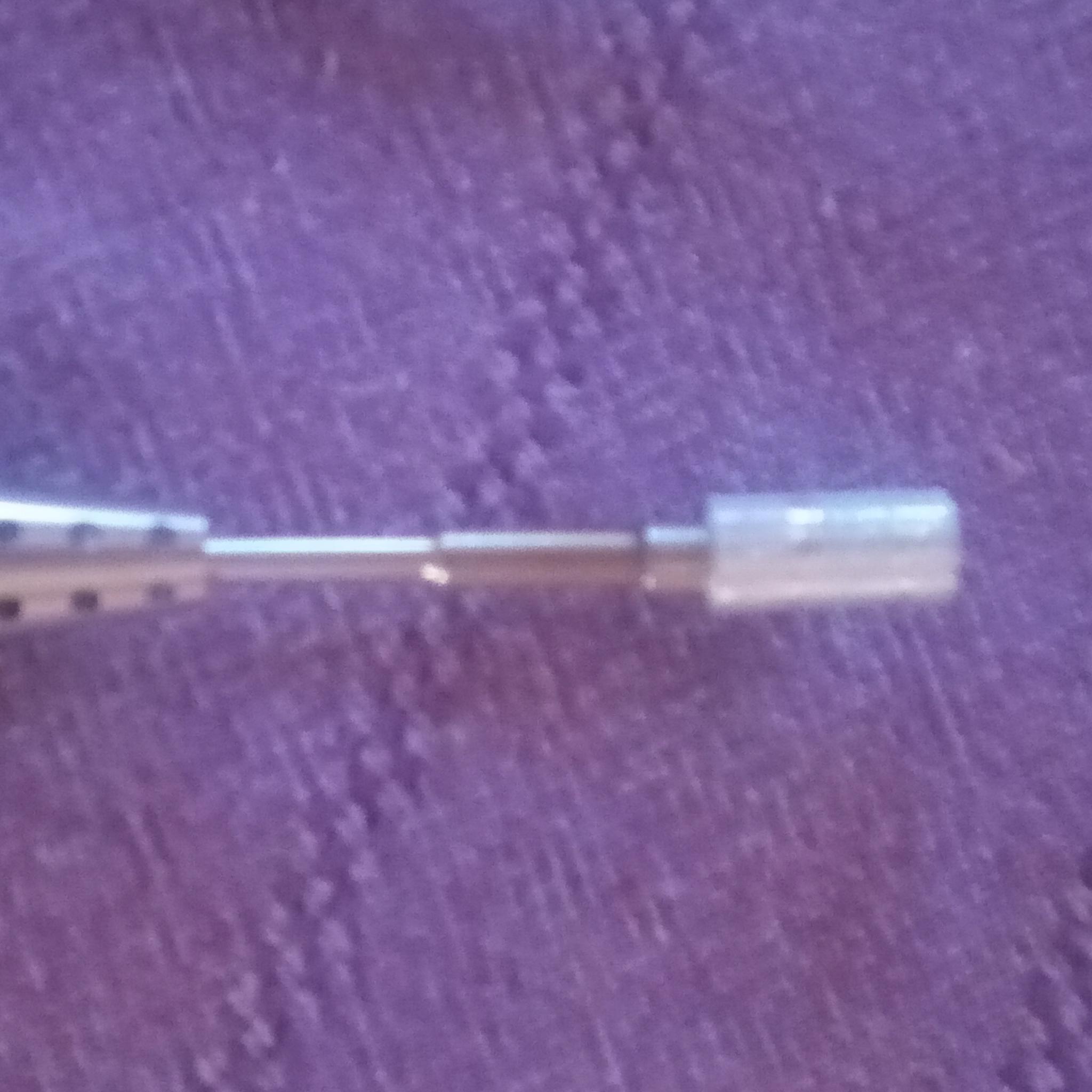

La dernière Photo représente le fer ( a souder ) que j'utilise ,au bout de la panne un rond d'aluminium(le Ø ext est le Ø du rivet fondu  + ou - ) le perçage Intérieur est au percé au Ø de cette panne
Mes paramètres de chauffe sont de 80° ( chaque fer a souder a sa propre " personnalite"  ) l'embout en aluminium est trempe dans de l'huile basique(pas de pub) et culinaire et je viens juste  aplatir ce rivet en décrivant des cercles coniques.
La dernière Photo représente le fer ( a souder ) que j'utilise ,au bout de la panne un rond d'aluminium(le Ø ext est le Ø du rivet fondu  + ou - ) le perçage Intérieur ets au percé au Ø de cette panne

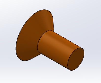

Pour poser des rivets, on utilise une bouterolle (demande à Mr Eiffel, il en fait poser des centaines de milliers).
Ensuite le rivet est tendre (genre cuivre recuit) on peut le faire à froid
Si le rivet est en acier et là il faut le chauffer au rouge pour le former.
En tout état de cause pour faire un beau rivetage, il faut que l' embout de la bouterolle soit concave, sinon tu fais un écrasement plat inesthétique et peu fonctionnel avec dilacération des bords écrasés du rivet.
