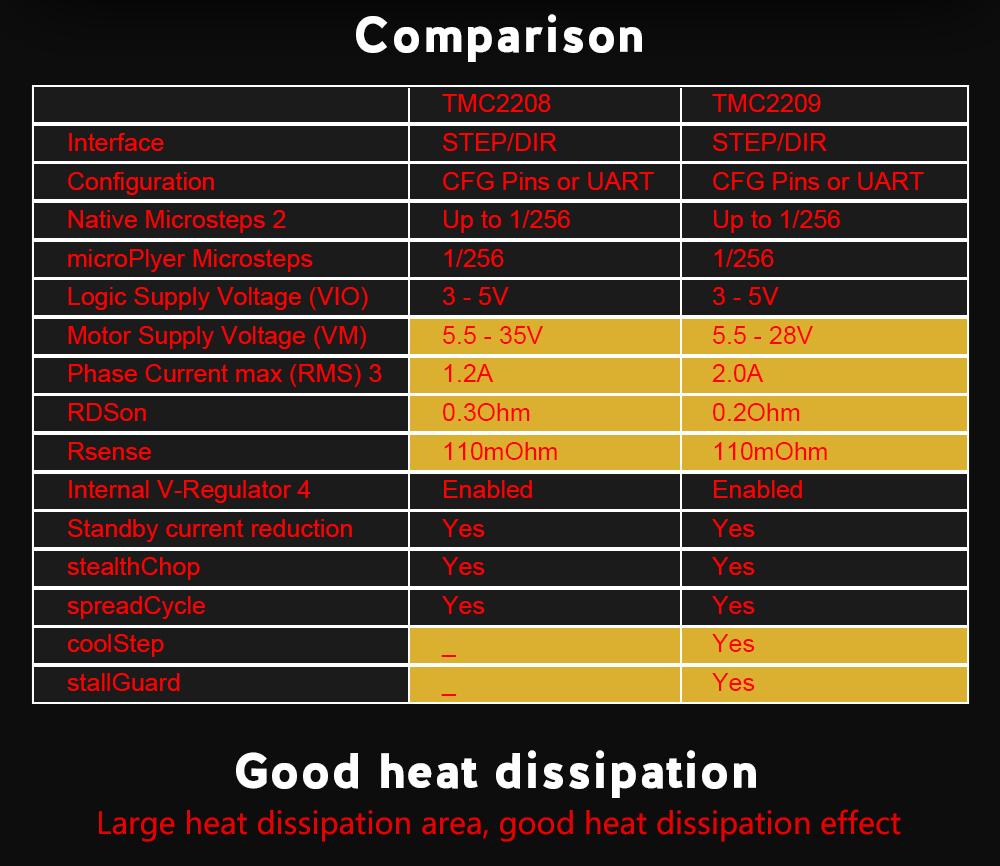

Coté CM, j'hésite maintenant entre SKR 1.3 ou Pro.
Mais coté drivers ce n'est pas si évident non plus. Je vois du TMC 2208, 2209 voir du 2130.
En plus de ça on voit du SPI, de l'UART ou du DIY...
Ce serait une histoire de soudure pour la configuration SPI ou UART. Dans ce cas DIY c'est sans soudure et il donc au choix ?
Fait gaffe aux différentes versions des TMC, regarde si il y'a déjà les PIN de "Diag" déjà soudé dessus, comme ça avec la SKR, rien à faire de plus que de déplacer des cavalier sur la CM selon la configuration que tu veux avoir.
Il y a 17 heures, otsoa a dit :
Merci, mais comment je vois ça ?
Il faudrait déjà que je me décide entre 2208, 2209 ou 2130...
il y a 41 minutes, lion02 a dit :
J'ai  commandé  ceux la pour ma carte bigtreetech pro 1.1
Les 2209 (v1.2) je suppose 😉 et pas les 2208 (DIY) ou (UART).
il y a 39 minutes, fran6p a dit :
Oui 1.2
